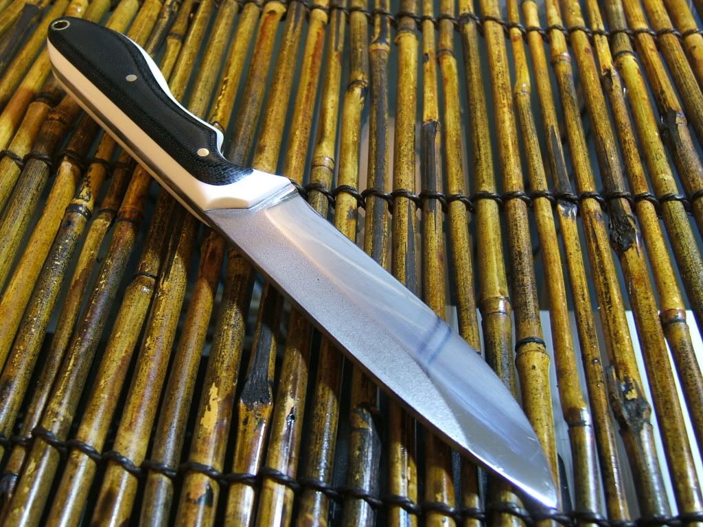

СообщениеДобавлено: Пт янв 14, 2011 8:13

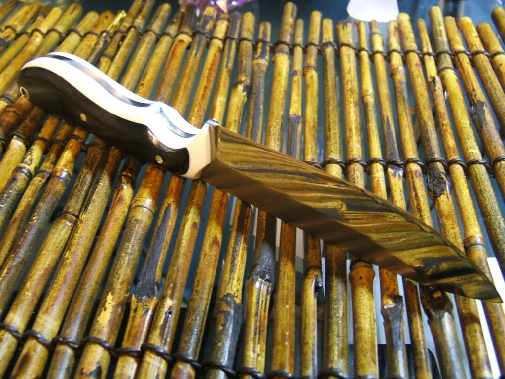

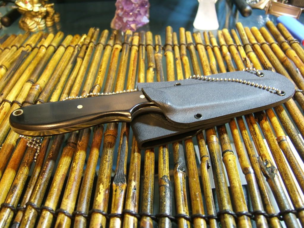

Оба CPM 154CM.На второй еще не успел ножны сделать...

СообщениеДобавлено: Пт янв 14, 2011 8:45
Доброе утро. :D
Интересное дело, на первом клин супер заманчивый, на втором супер контрастная рукоять.
Вопрос :roll: :?: Как бы всю эту супер прелесть объеденить. :wink:
Просто высказал своё мнение.ИМХО

СообщениеДобавлено: Пт янв 14, 2011 10:18

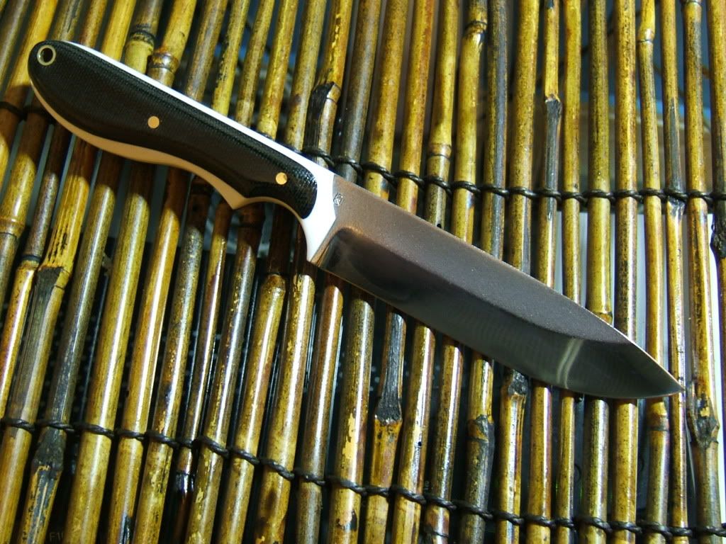

Олег, замечательная работа!
На контрастном в подпальцевой выемке какой-то брачек или что-то иное? Смотрится, как ржавчина...
Присоединяюсь к вопросу камрада Corg_KND.

СообщениеДобавлено: Пт янв 14, 2011 11:28

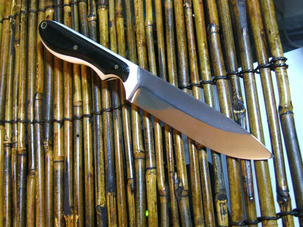

Первый - ВАУ!
Второй понравился меньше и клинком, и рукоятью.
 Заголовок сообщения: Re: Два походника
СообщениеДобавлено: Пт янв 14, 2011 15:26
Присоединяюсь, первый отлично вышел! :D
СообщениеДобавлено: Пт янв 14, 2011 15:56
Первый очень тощь, :roll: второй очень жырный, :) мне жирный больше понравился, похудеть бы ему чутка, вапче загляденье станет :D

СообщениеДобавлено: Пт янв 14, 2011 17:48
Только сейчас глянул-масло не вытер)

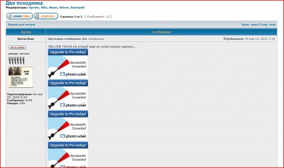

СообщениеДобавлено: Сб янв 15, 2011 14:00
Я успел посмотреть, а сейчас уже вот так.:(

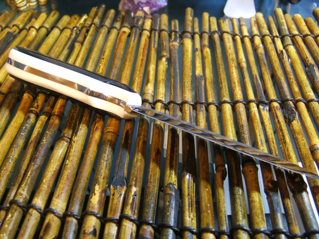

СообщениеДобавлено: Вс янв 16, 2011 21:04
У меня фотки открылись. Ножи понравились оба. Последняя по порядку фотка подсказала, каким должен быть больстер на ножах с клинками А.Бирюкова, чтобы клеймо не закрывалось.

СообщениеДобавлено: Вс янв 16, 2011 21:59
От второго слюнотечение открылось,пальцы дрожать ,прекращаю смотреть,меняю клавиатуру. :wink: Классные оба.
СообщениеДобавлено: Вс янв 16, 2011 23:41
Оба ножа классные. Мне почему то понравился первый - хищный более, с фальшлезвием, поджарый.
СообщениеДобавлено: Пн янв 17, 2011 10:37
Хороши. Первый построже, второй пофрантоватей. Оба хороши.
СообщениеДобавлено: Пн янв 17, 2011 17:13
Полностью согласен!!!
Олег у меня к Вам такой вопрос: почему Вы две верхние заклепки ставите так далеко от устья ножен? Мне кажется, что если их поставить ближе к краю, то вся конструкция получится прочнее и нож в таких ножнах будет лучше держаться.
Как то так:
Picture1179.jpg [ 168.63 КБ | Просмотров: 11077 ]
СообщениеДобавлено: Пн янв 17, 2011 19:45
Где поставить верхнюю заклепку определяется опытным путем.Сжимаем устье в одной точке,пробуем как нож держится,вытаскивается.Свободно?-чуть выше и т.п.Если взять выше чем нужно,то нож вытащить будет проблематично.Если там где вы отметили стрелкой-просто невозможно.На прочность ножен в целом это не влияет.

СообщениеДобавлено: Вт фев 01, 2011 23:44
второй нож - это что-то! слюни текут :lol:

СообщениеДобавлено: Вт фев 01, 2011 23:54
Второй показался толстоватым, по крайней мере на вид. А первый понравился, спуски обалденные.
СообщениеДобавлено: Ср фев 02, 2011 11:37
Вот еще щель бы эту убрать на ножнах...
СообщениеДобавлено: Ср фев 02, 2011 12:08
Понравился и нож, и ножны. Именно тем, что плоские (тонкие). Пока говорю про первый, окончательное мнение про второй сформируется, когда будут ножны :wink: .
А они (ножны) хороши - и плоские, и с клипсой, и как шейник можно носить.
