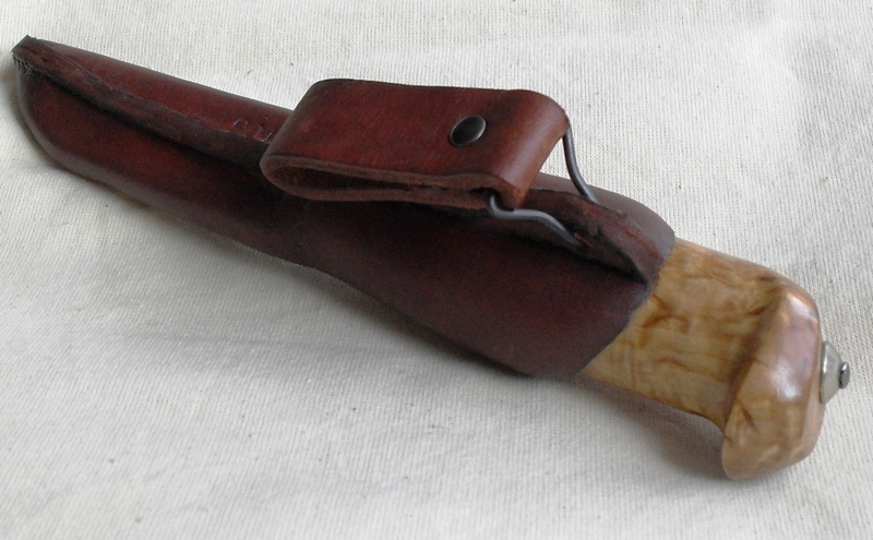

Снова перешил ножны. Теперь полный порядок. У предыдущих не нравилась сочетание фактуры и покраски, коротковаты были. Теперь все нормально.
Кожа 3 мм, половинный сосновый вкладыш, пропитка обувным воском

Хорошая получилась,хотя первый вариант ножен понравился больше,жалко что короткие ...в живую бы глянуть?

Ножны первые симпотичнее, а нож хорош пузан! Прям смотреть долго можно

И мне первые больше нравились, хозяин барин конечно, но может на эти тиснения добавить побольше, глядишь они и поживее стануть :D
