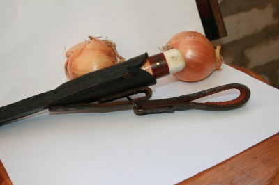

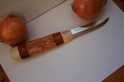

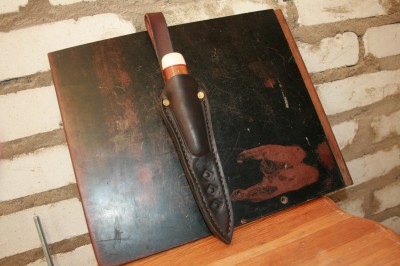

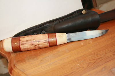

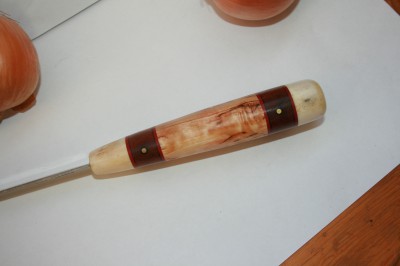

Итак клинок нержавейка MORA - 10 см,хвостовик удлинен на шпильку.Рукоять 12 см стабилизированный рог лося(поры залиты цианокрилатом),красная фибра,моренный можжевельник,карельская береза,пин-латунная проволока 2,5 мм.Тиковое масло,карнауба.

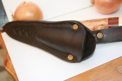

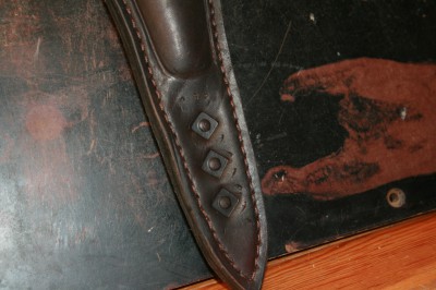

Ножны провощены на горячую ,гибкий подвес,тиснение.
Проведны полевые испытания на рыбалке.

Не моё это - такие формы ножа. Поэтому хоцца отметить подбор материалов и качество выполнения. Особенно больстер из рога.
 Заголовок сообщения: Re: Заноза.
СообщениеДобавлено: Ср мар 16, 2011 22:01
Ножны отличаются от ножа в лучшую сторону .Также как отличается рукоять от клинка.Клин - не айс. ИМХО
СообщениеДобавлено: Ср мар 16, 2011 23:00
Резать будет...формы не нравяца, но это не значит что плохо.....просто мне в каждом твоём ножике, Анатолий, почемуто клык гламурный мерещится, :mrgreen: может стоит с формами поэксперементировать?
Ножны вполне съедобные, понравились больше ножика, ....к море я нормально отношусь, а вот надпись на клинке раздражает, вывод нармальный рабочий ножик. :)
