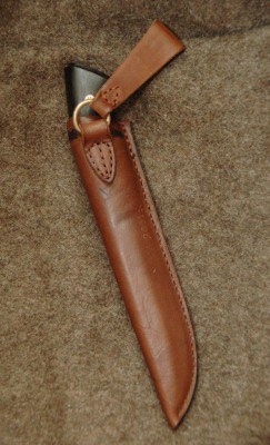

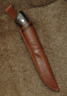

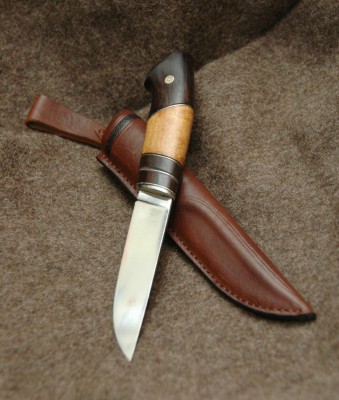

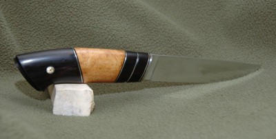

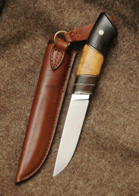

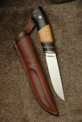

Здравствуйте!
Разрешите показать нож, сделался недавно совсем, прототип подсмотрел на "Сармике", очень понравился, захотелось сделать что то подобное :D Получился небольшой, клинок 110 мм и рукоять 115 мм. Материал рукоятки- эбен, кап акации, мельхиор. Клинок из RWL-34, заклен на 60 единиц HRC, макс. толщина 4 мм, сведен на клин, спуски прямые от обуха. Ножны- кожа, сосновый вкладыш, вощеный шнур, колечко бронзовое, пропитка- воском для кожи. На Ганзе показывал без ножен, может кто и видел уже.
С уважением- Володя

Нравица....имхо, пин в центере был бы гармоничней.

Спасибо за добрые слова :) По поводу пина по ценру рукояти- я примерялся было, но подумалось, что на светлом потеряется, да еще на пестром капе к тому же... Хотя- вполне возможно, что и нормально смотрелось бы...
