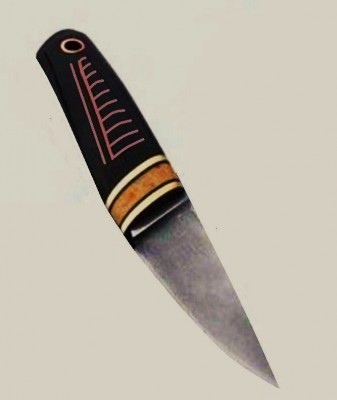

Вот такой :D
Клинок. 59-60 ед.
Рукоять.(серебро, латунь, фибра, кореан, эбен,медь)масло для полока, корнаубский воск.
Ножны. Кожа чепрак 2.5мм. Пчелиный воск.
В поддержку нано технологий :mrgreen:
Фото. Шарапов Игорь.

Эх, какой красавчик!! Прекрасная работа.
Душевно.
А вот, если бы полноразмерным его сделать!... :wink:

Сергей, классный получился! Очень приятный малепусь

Первая фото - по контуру явно истребитель. Шикарно, очень интересная форма в этом ракурсе

Циркач, если полноразмерный, то классический пыряльник, а в таком виде отличный конвертовскрыватель. :mrgreen:

Пронозистый ! видно даже невооружённым глазом.Внешний вид - впечатлил.Вот токмо с полоской медной ,типа всечка (только на мой взгляд) не склалось.Может её продолжить до темлячной трубочки ?

Работа очень понравилась.
Особенно ножны с подвесом.

НОжичек очень понравился!!! Давно меня малыши не цепляли, маленький, аккуратненький ничего лишнего простенько и со вкусом, ножны с подвесом вообще прикольно!!! Смортю на него и понимаю Хочу!!!!

Сергей , формы замечательные , но Гр Егори прав насчет всечки . По твоему эскизу вижу , что задумка была другая и даже видна подготовка на рукояти под дополнительный элемент . Я не прав ?

Всечка благополучно стёрта при обработке. :D

Похоже что Ваш вариант всечки был первым опытом,раз она стёрлась. Когда-то занимался этим видом украшательства ,и сделал для себя вывод,что рукоять под всечку должна быть практически готова по внешнему виду ,и уж по размеру точно.То есть всечка проходит по финишной поверхности,на уже готовой рукояти.Ну ничего страшного не произошло,даже сейчас всё можно подправить,и задекорировать медными узорами.

Попытка №2, первая как ни страно удалась.
На миниатюре очень сложно выполнить.

Кориан "Aztec gold", отлично смотрится. :D

За сам ножичек....меня не зацепил, особенно напрягло рикасо и больстер в обратную сторону, в реале так и хочется перевернуть ножик вверх пузом и срезать хвост самолёта. :roll:
или хотябы так. :!:

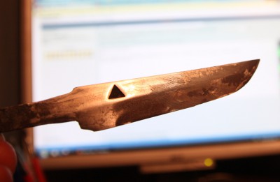

Титаник, ЭТО проба максимального числа сигментов на 115 мм. Что оказалось не ГУТ.
Поиски приводят к другим формам. Чем больше делаю, тем лучше понимаю прелесть финского строя. Но я пока не готов их делать (не созрел).
PS
Случаем обломков клинков не осталось. Жалею что в тот раз не взял.

Нету пока, ещё не успел наломать в этом году. :mrgreen: :mrgreen: :mrgreen:
Хочешь прошлогодний подарю? ламинированный клинок, непровар от кончика до середины, всё равно руки неизвестно когда дойдут до него. :roll:
