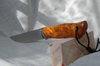

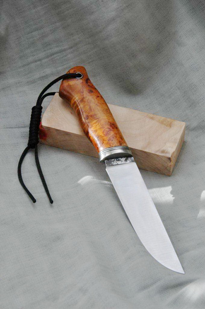

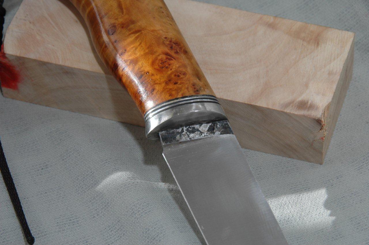

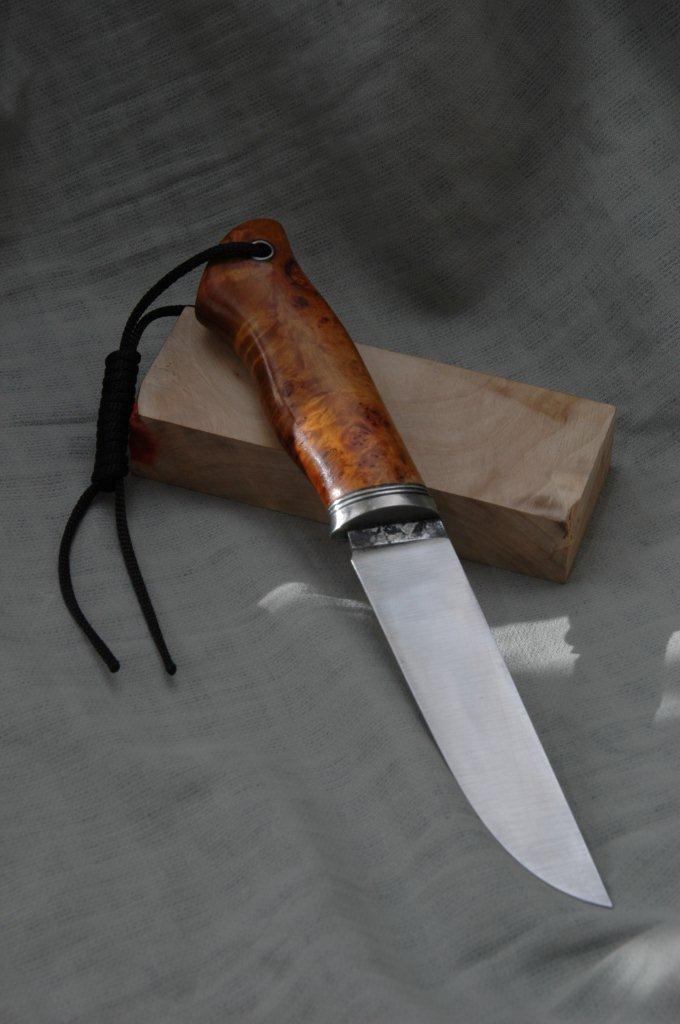

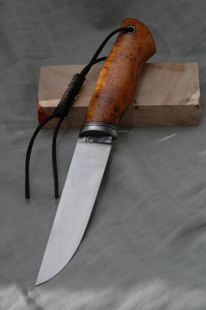

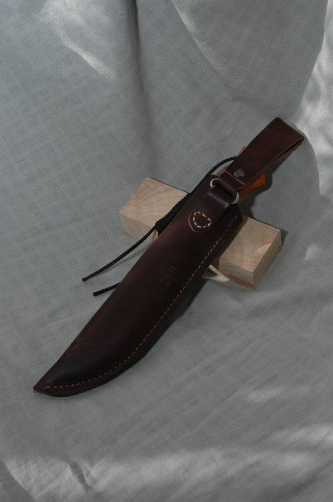

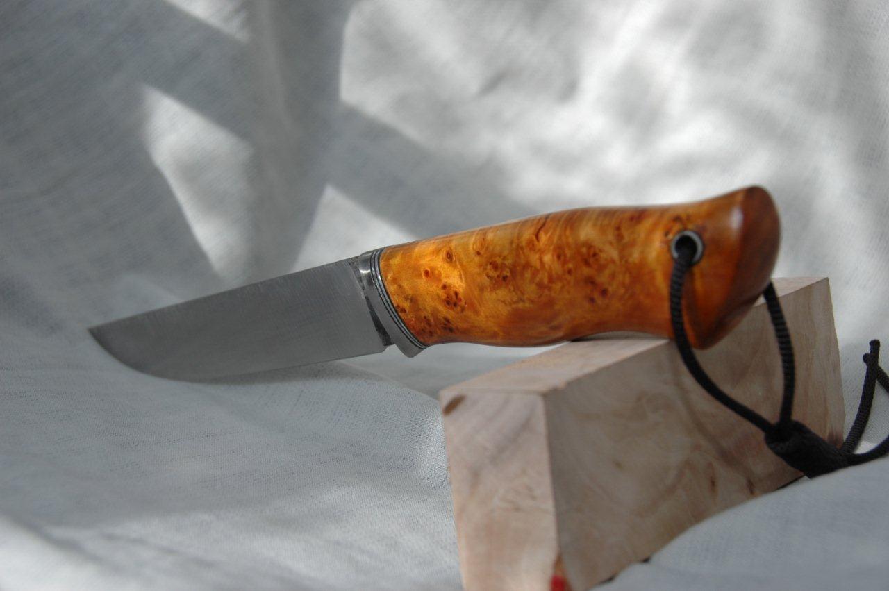

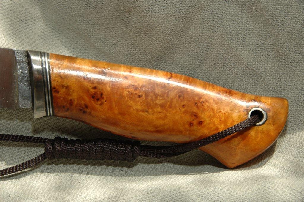

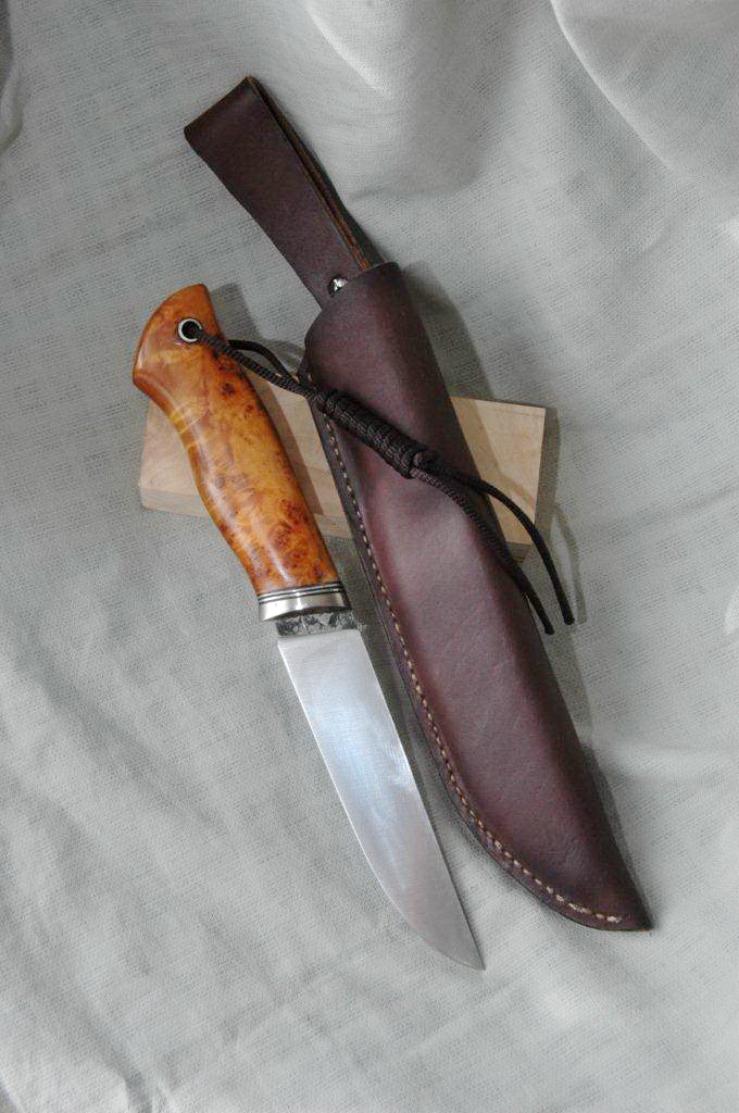

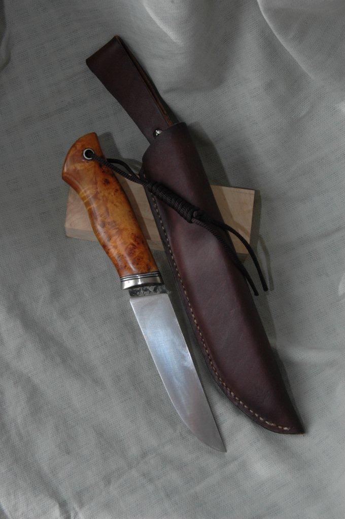

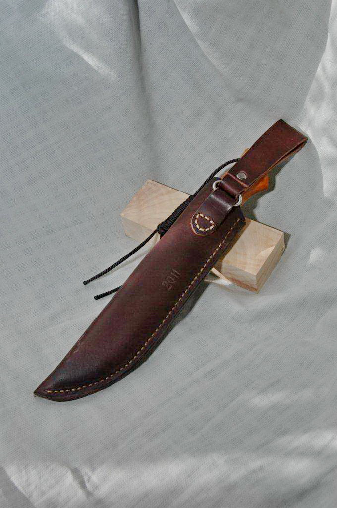

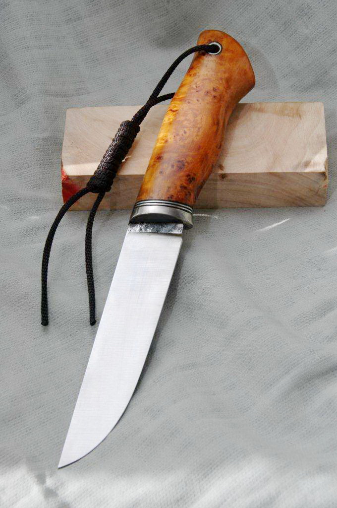

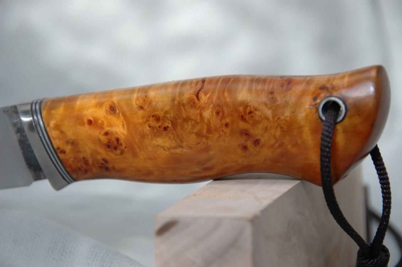

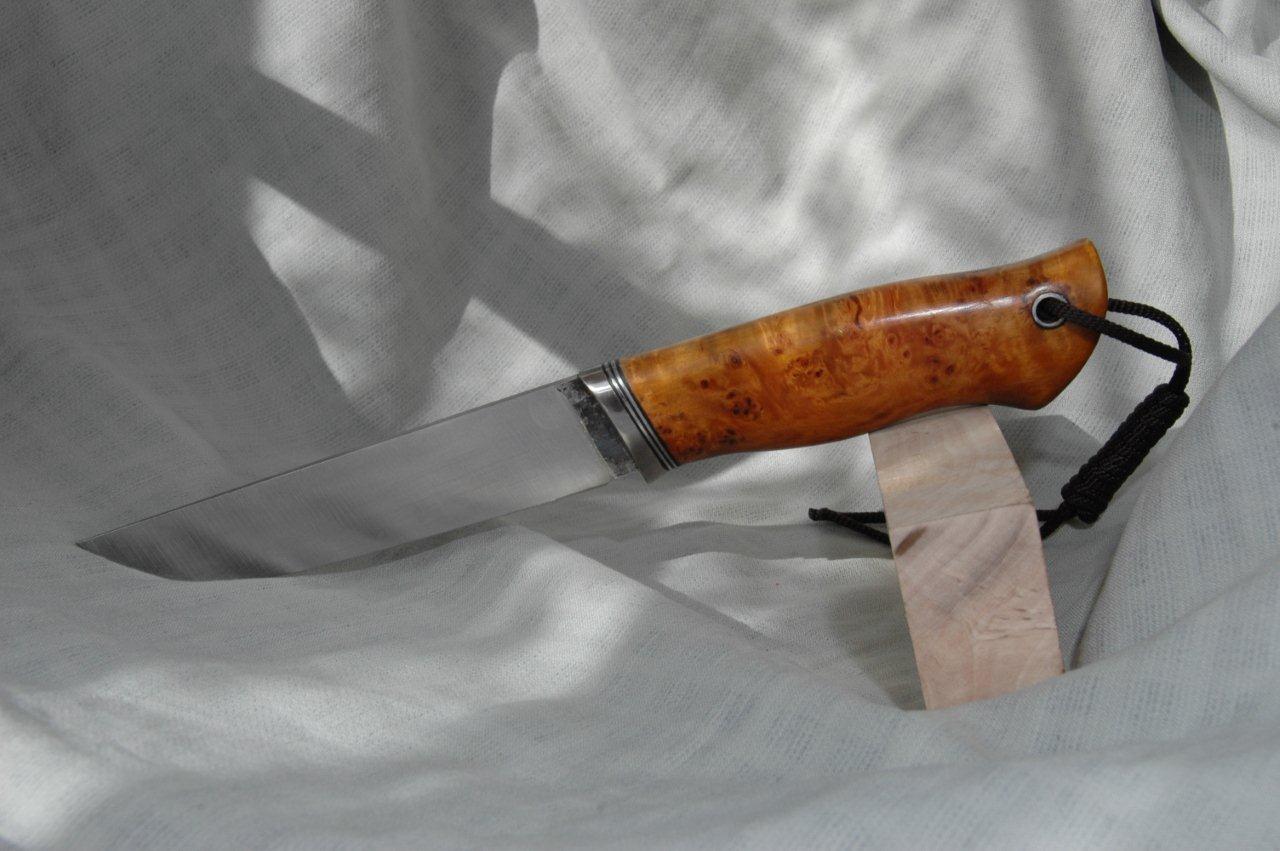

Здравствуйте! Разрешите представить Вам очередной нож. Т.Х. клинок от marchelo40 \огромное ему спасибо\,длинна 130мм,спуски вклин от обуха,толщина у гарды 5мм,материал Х12МФ.\сатин\
Рукоять:титан,фибра,кап ивы,нерж.трубочка.длина 120мм

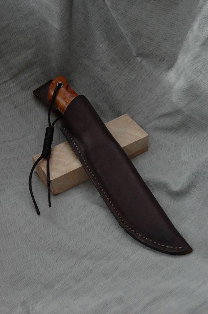

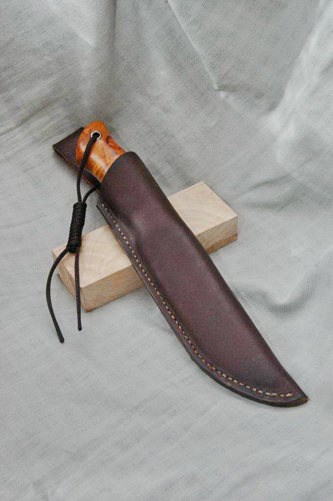

ножны:кожа,сосновый вкладыш.

По мне так отличный, ничего лишнего, докопатся не к чему.....хотя, если подумать.....Тему переименуйте, а то не информативно, этоже не мастерская кройки и шитья. :wink:

Нож понравился. Кап ивы классно смотрится.

Если не против, я осветлил маленько фотки. Уж больно они темноваты...

Всем хорош, вот только длину не понамаю. Наверно не дорос. :roll:
bobric
 Заголовок сообщения: Re: нож
СообщениеДобавлено: Пт май 20, 2011 23:28
Не понял, а чем длина не устраивает!?
с Уважением Юрий
СообщениеДобавлено: Пт май 20, 2011 23:55
130. Да вроде нормальная длинна...

Отличный нож, чистая сборка, красивая деревяха, хорошо выявлена текстура. Форма рукояти одна из моих самых любимых.

Мне понравился своими линиями .Но не очень приемлю горбик на тыльнике,излишне вздёрнут.

Отличная работа. Люблю простые рабочие лаконичные ножи. Что касается длины клинка: 120-130 мм самая правильная, ИМХО. И по продуктам, и по всему остальному.
 Заголовок сообщения: Re: нож с капом ивы
СообщениеДобавлено: Сб май 21, 2011 17:40
Осмелюсь не согласиться, мой личный опыт использования ножей говорит о том, что 110мм самая оптимальная длина. Всё остальное ближе к саблям. ИМХО.
СообщениеДобавлено: Сб май 21, 2011 17:45
Упс, дубль прокрался, сори.
СообщениеДобавлено: Сб май 21, 2011 18:55
Одному 110,другому 130,по-мне так 117 в самый как раз.Всё дело в ширине ладони.
СообщениеДобавлено: Сб май 21, 2011 20:41
Ну, я вообще очень долго шёл к ножам с длиной клинка 90-100 мм. Это потому, что использую ножи в-основном, по продуктам. А в этом случае 120-130 мм самое то.

Вообще нормальный нож, особо нравятся спуски от обуха.

По фото - красавец!
Вопрос: в чём сермяга такой пологой и длинной пятки?
