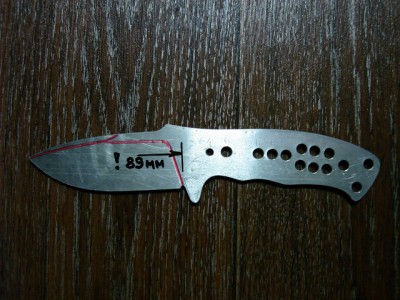

Крокодил Данди писал(а):
Нож долго вылизывался в пластиковом варианте, в металле делал уже по шаблону.
Евгений, а можно поподробнее? Что за пластик?
 Заголовок сообщения: Re: <<СПЕЦ>>
СообщениеДобавлено: Пт май 20, 2011 16:32
Можно и поподробнее :D (Надеюсь вопрос возник не из-за недовереия :wink: )
"Пластик" это алюмокомпозитная панель 3 мм (этакий сэндвич, плотный полиэтилен между тонкими алюминиевыми боками), предварительно рисуется рисунок от руки, потом в MS Visio, потом на принтере печатается бумажка клееется на на композит и из него лобзиком и прочими приблудами делается то что на фото (кстати это шаблон, который уехал к Бирюкову для заказа этого ножа у него, но....не "срослось" у него мягко скажем :? ). Потом все это подгоняется под руку, потом ломается к едреней фене, корректируется в рисунке и опять... Таких шаблонов загублено с десяток :oops: , зато в итоге не загублена сталюка 440С krupp :mrgreen:
З.Ы. Кстати к вопросу о соосности отверстий по шаблону тоже все видно :wink:
З.З.Ы. Спасибо КАМРАДАМ за апы на ганзе, нож уже обрел нового хозяина :D
Да я умоляю... Просто мне про пластик подумалось что-то типа пластилина, из которого вылепляешь модель и он потом затвердевает на воздухе или в духовке газовой плиты. Я про такой слышал, но не видел, вот и поинтересовался. :)
