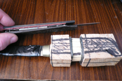

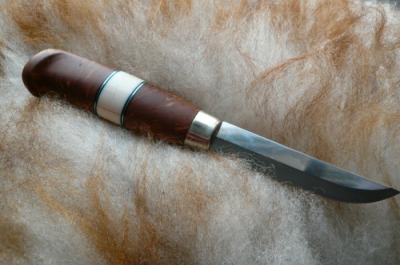

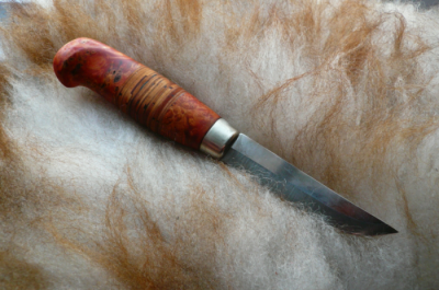

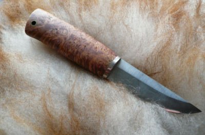

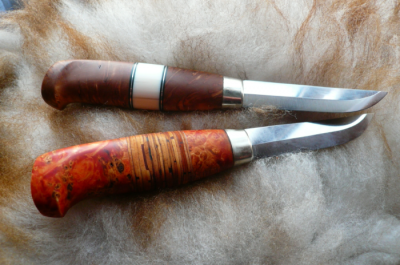

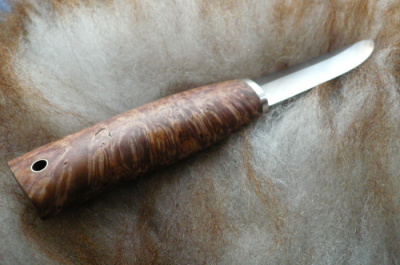

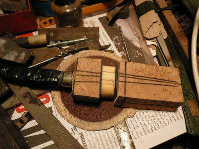

Здравствуйте!!!
Клинок Лаури 95-92x19х3мм, нержавеющая сталь
оковка мельхиор,рукоять прибл. 115-33-23,карельская береза,клык моржа,кап клена,береста,монтаж сквозной на гайку+поксипол
И Анси 95,мельхиор,кап клена,морилка,сквозной на гайку,ножны в процессе

Финки, они и есть - ФИНКИ!! Не добавить - не убавить. :) Отличные, качественные ножики!
 Заголовок сообщения: Re: Пару финочек+1
СообщениеДобавлено: Ср июн 01, 2011 9:46
очень финочки понравились. особенно с Анси.
СообщениеДобавлено: Ср июн 01, 2011 10:42
Добавить нечего.
СообщениеДобавлено: Ср июн 01, 2011 11:16
Вариант с берестой мне не айс,лишняя она там .Или кап ,который очень красив,или береста,которая очень живуча и узнаваема.Или если так захотелось ,то разграничить чем либо контрастным(пластик,металл,фибра) А в целом
СообщениеДобавлено: Ср июн 01, 2011 11:20
Больше остальных средний понравился на 2 фото.
Согласен,так было бы лучше,но не сложилось :( :D
