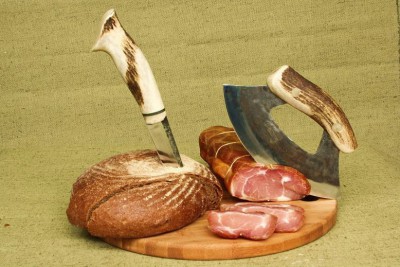

Здравствуйте.
Вот захотелось похулиганить. С резьбой по рогу у меня не сложилось, а поработать с ним очень хотелось. Комплект изготовлен из клинков мастера-кузнеца (ник – rashchektai) и остатков рога благородного оленя.

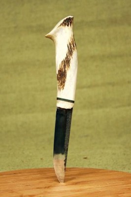

Нож.

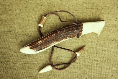

Клинок длиной 115 мм, шириной 24 мм, и толщиной 3,5 мм. Своды – «почти в ноль». Рукоять 140х35х22мм. Монтаж – всадной на эпоксу, хвостовик не доходит до тыльника 12 мм. Больстер изготовлен из того же рога с сохранением внешней его структуры. Ножны – из двух половинок рога, собраны на эпоксе и штифтах с возможностью расходиться для пропуска широкой части рукояти и "сщелкиваться" за ней, обеспечивая надёжную фиксацию клинка.
Улу.

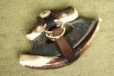

Клинок с полукруглой режущей кромкой длиной 200 мм, шириной с ушками – 100мм. и толщиной 3 мм. насажен на рукоять из рога всадным методом с закреплением мет. штифтами (закрыты декоративными пробками). Клинок имеет прямые своды шириной 20 мм – в «ноль». Нож переносится в комбинированных ножнах в которых роль защиты РК выполняет отросток рога с прорезанным пазом. Крепление ножа в ножнах и всей конструкции на ремне выполнено из кожаного ремня с затяжкой на два кольца из внешней части рога.
Улу – традиционный нож северных приморских народов (чукчи, эскимосы). Очень удобен для разделки мяса, обработки шкур и, как выяснилось, для многих кухонных работ.

Ножик с рогатыми ножнами больше всего понравился.
Но я еще не дорос до понимания улу.
 Заголовок сообщения: Re: Необычный комплект
СообщениеДобавлено: Пн авг 01, 2011 22:40
Ух ты! Нож просто великолепен, форма рукояти из самых любимых. А улу, наверное, чтобы оценить, надо им поработать. Но должно быть удобно.
СообщениеДобавлено: Пн авг 01, 2011 22:48
+1
Не знаю как защелкивающиеся ножны на практике, но смотрятся очень стильно.
СообщениеДобавлено: Пн авг 01, 2011 22:58
Улу-это непостижимая вещь. Однажды по телеку видел, как им тюленя на берегу разделывали-быстро, ловко. Площадь обрабатываемая очень большая, тут обычный скинер не справится так быстро, как улу.
Второй классичекий нож очень нравится.

Здорово, но наверно тяжеловато.
СообщениеДобавлено: Вт авг 02, 2011 11:24
Красотишша... Больше сказать нечего. А улу вещь очень удобная, но без привычки руку очень сильно наминает.

Спасибо за добрые оценки моей работы. Как я уже сказал эта работа -хулиганство. Естественно в серьёзную воду (а уж тем более горы) я его никогда не возьму. А вот повыделываться на одно-двух дневных вылазках - самое то !Кстати, открыл несколько полезных свойств подобного комплекта:
- после пяти минут работы улу со всеми продуктами (кроме чистки картошки) мои женщины категорически отказывались от других ножей. После того как сделал разделочную доску с полусферическим углублением, качество салатов стало превосходным. Сейчас усиленно ищу кусок нержавейки (65Х13 или 95Х18) 250х1250х2 мм.
- на вылазках, при просьбе выдать нож для разделки продуктов, смело отдавал улу. При этом сам оставался с нормальным ножом и уверенностью в том, что отданный в чужие руки нож, никто метать в деревья не будет. :D

Третья фота с улу почему-то напомнила по очертаниям утюг :mrgreen: .Здорово получились ножи.
