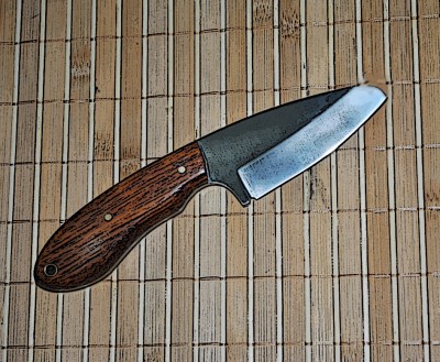

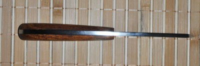

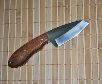

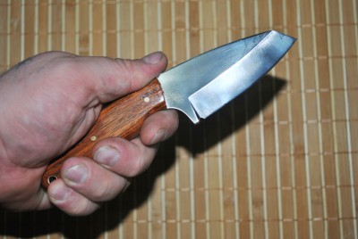

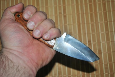

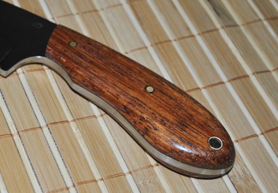

Приветствую всех.
Чето я расслабился и долго ни чего не делал. И вот отбросил пульт от зомбоящика и занялся делом. В конце ноября у моего племянника день рождения. Вот я и решил сделать для него ножичеГ.
Сталь х12мф
Длина ножа 185 мм.
Клин: 85 х 39 х 4 мм. спуски прямые.
Ручка: 100 х (12 х 18) мм. Мербау пропитана пчелиным воском и натерта шелаком.
Ножны пока сохнут.
За фоты не пинайте. Фоткал вечером при свете люстры...

Классный резачок. Думаю, племяш будет доволен.

Классно получилось Леша! Узнаваемый стиль. Браво, форма очень нравится!

Лёш, а мне кажетца что носик необрезанный былбы лучше в данном случае....на прошлых твоих было в тему, а здесь как то изгибов по обуху не хватает что ли... :roll:
А может и нормально....вопщем пока неопределился. :mrgreen:

Правильное решение с кончиком ;) Форма нравится

О, я понял что мне глаз режет...Лёш, вот так лучшее былоб, не обрублено, а радиусно. :)

Чето форма носика протест в душе вызывает...На утюг похоже.В который раз удивляюсь,насколько разным бывает мербау.

Может я чего не понял ,но мне тоже
На утюг похоже
Вольфовский вариант также погоды не делает . Я б у носика крюк зах ..ил ,ну типа жилорез.Что б пострашнее. 15 лет парню , самое время понтоваться. :mrgreen:
