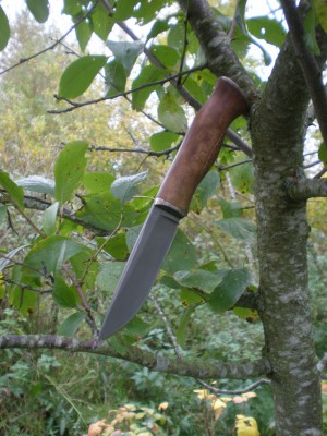

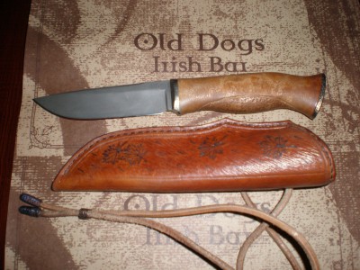

Вот и закончился летний творческий кризис. Пришла Осень.
Кованная Х12МФ, слесарка моя, клин 115 мм, ширина 27 мм, толшина 4мм, вогнутые спуски, травление в ХЖ. Рукоять предположительно амбойна (подарок Михалыча, он подарил мне две деревяхи, но не помнит, какая из них амбойна), масло для полка, карнауба. Фурнитура титан (спасибо Сергею ака Xaret)

Ну теперь дела пойдут! :P Нож понравился и понравилась идея гибкого подвеса. Ножны само собой понравились.

Игорь Николаевич , а можешь подробнее рассказать (показать) , как сделан тыльник ?
 Заголовок сообщения: Re: Пришла Осень. Новый нож по имени Осень
СообщениеДобавлено: Пт сен 30, 2011 16:46
Привет, Аркадий! Да все очень просто - на деревяхе овальный шип, на него плотно посажена на поксипол точно подогнанная титановая шайба.

Понравился нож и с листьями гармонично вышло :D .

Очень приятный и грамотно сделанный работяга ! Подскажите, пожалуйста, с каким титаном Вы работаете и как он в обработке ?

Николаич,нож у вас удался это точно! :) Назовите его Жёлудь :mrgreen: За титановый больстер респект и за формы тоже. Щель на тыльнике не в счёт.

Первоклассное изготовление и сборка. Особенно больстер, слесарка клинка, листочки на ножнах.
А конструкцию в сборе не прочувствовал. я.

На тыльнике щелка в десятые доли миллиметра, залита поксиполом с древесной пудрой от рукояти.

Отличный нож Николаич. Ничего лишнего, чистый функционал.

Вполне грамотный нож .И брюшко оформлено в тему. Вот только про амбойну сомнения .Цвет на что-то сапелевое похоже .

Ножны осенние понравились .

Понравился, хотя вогнутые спуски не очень люблю )). Как уже отметили, решение с тыльником весьма оригинальное. Ну и композиция на фото отличная )).
