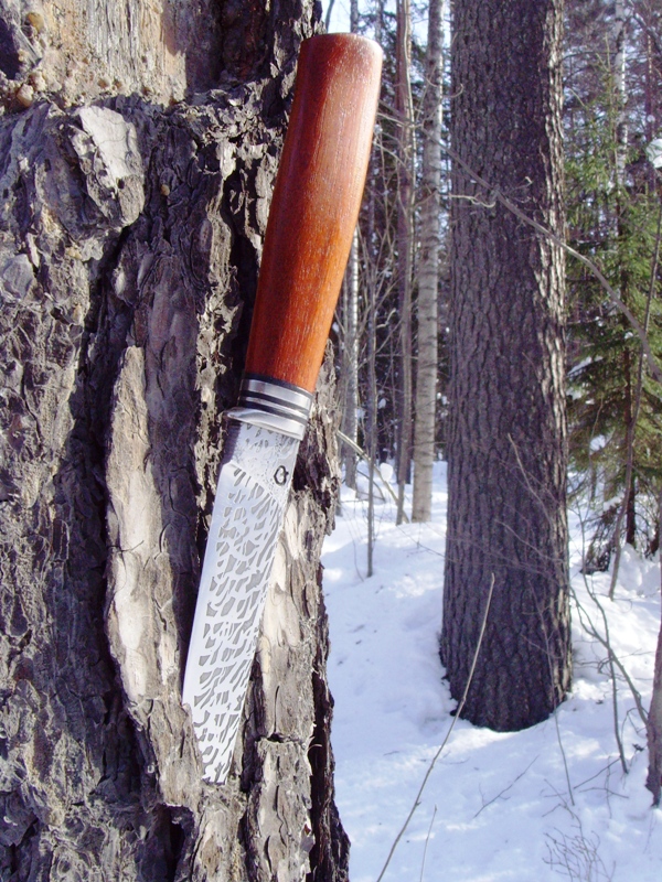

Нож не готов, ножен нет, а показать охота :D
ё1.JPG [ 352.35 КБ | Просмотров: 3764 ]
ё2.JPG [ 345.46 КБ | Просмотров: 3764 ]
ё4.JPG [ 340.02 КБ | Просмотров: 3764 ]
ё5.JPG [ 334.99 КБ | Просмотров: 3764 ]

Скажу как есть. :wink:
1....тупья оставлено очень много,
2....больстер нужно наклонить относительно рикасо,
3....и темлячную трубочку в тыльной части рукояти надо ....при таком скучноватом дереве.
ну и 4. рукоять подзадрана, здесь этой фотки нет, но ты же понимаешь, что я её уже видел на другом форуме, где задранность тыльной части рукояти- видно.... как то так.
Прости Серёжа, но льстить я неумею. :wink:
ё3.JPG [ 116.55 КБ | Просмотров: 3733 ]

Понравился . Прост конечно , но в этом может и есть сермяжная правда . Александр , при таких раскладах где же полёт мысли ,поиск нового ,как говорил тов. Саахов - ,,Аполитично рассуждаешь.... ,, Прально, от стереотипофф нуна уходить .Хороший нож.
Это не Серёжин путь, я точно знаю, ...... :) Он может лучше, красивее, и гармоничнее, а вот с построениями линий на рабочих ножах, такого плана нужно над собой работать, а может это просто не его стиль, поэтому и табуретки заслуженные накидал.... :wink:

С критикой полностью согласен. Буду внимательней. :D
