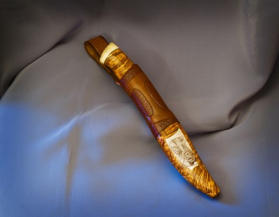

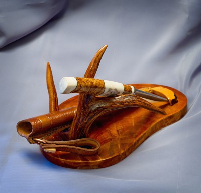

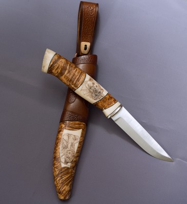

Добрый день!
Попросили сделать нож в подарок.
ТТХи
Общая длина 220мм.
Клинок.
Сталь 95х18. 100 * 22 * 3 мм.
Рукоять длина 120 мм.
ширина у больстера 26мм. середина 28мм. у тыльника 32мм.
толщина 13мм. 16мм. 16мм.
Нейзильбер,фибра,рог лося,кап клёна.Скримшоу.Монтаж сквозной на стяжку.Тыльник на штифтах.
Тонировка чага,калган. Финиш тиковое масло,шеллак.
Ножны низ кап клёна,вставка рог лося,скрим.Верх шорно-седельная кожа.
Подставка сувель берёзы ,рог косули.
Фотки Слава TranCer.

Шикарно. Прямо хоть сейчас в музей!
