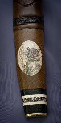

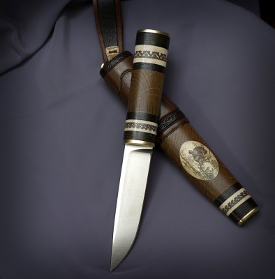

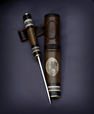

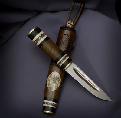

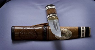

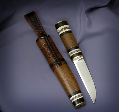

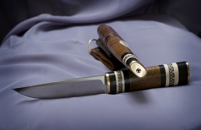

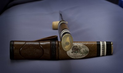

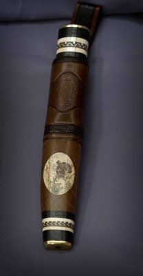

Добрый день друзья!
Сделал ещё один нож на заказ.Сразу оговорюсь ,что клинок не мой ,его принёс заказчик и попросил одеть.
Спуски у него как у якута ,одоносторонние ,поэтому и одёжка соответственно .Якутом не называю,пусть будет вариации на тему.
И так
Общая длина 270 мм. Клинок CPM 3V 140 * 30 * 4мм.
Рукоять длина 130 ,ширина 36,толщина в середине 22мм.
Бронза прошлых веков,дуб морёный,рог лося,дуб.Резьба -орнамент хантов.Монтаж сквозной на стяжку,заглушка пин от Алексея Советника,спасибо Финиш тиковое масло,карнауба.
Ножны - тоже самое + чепрак ,скримшоу,тиснение .Пропитка обувным воском,блеск для кожи.Фото зять Слава TranCer.
