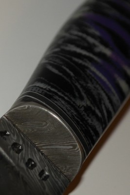

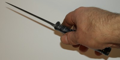

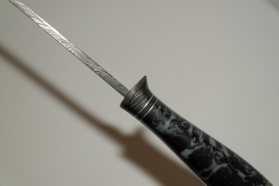

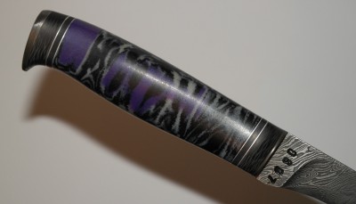

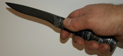

Приветствую найфлайфинцев. Вспомнилось что давно не мастрячил ножэгофф с боковым упором . И вот как-то оказался в моих руках клинок из дамаска одной ножевой фирмы ,но я его переслесарил под свой незамысловатый вкус . Добавил гарду и жёпку из дамаска , обмотал всё это безобразие тряпьём с пропиткой ЭДП ...и фсё . Чтоб хоть чем -нить привлечь внимание к ножу , добавил спейсерофф в виде белого металла и чёрного пластика , ну а карбон в качестве бонуса к простецким материалам рукояти . Размеры не суть важны ,ведь никто не собирается его клонировать . Вот такая предыstory . Фоты прилагаются.

:) Привет Григорий....Рад тебя видеть здесь со своими извращениями.
Что сказать? Сильно сточенный клинок с рекурвом, создаёт ощющение конкретного поюза ножа в течении длительного времени.
Дизайн на любителя, мне кажется слишком узка рукоять- низ пяты тупья явно шире её.
Резкие формы обрубленного тыльника, тоже напрягают. как то так, не принимай близко к сердцу. :wink:
Сборка хороша, микарта понравилась. :)

Саш привет. Пасиба за отклик . Первая строчка коммента меня вдохновляет .А то что клин сточен , так это я постарался от души ,попытка придать вид
конкретного поюза
. Ты ж знаешь , я люблю поиздеваться на клинками . Обрубленый тыльник получился от желания хоть каким-то неведомым способом облегчить рукоять ,всё таки портяношная рукоять гораздо тяжелей берёзовой .А вот насчёт размеров гарды и тыльника здесь уже было желание сделать адекватные симметричные контуры, смотрим 26 и 31 фоты . Может я не слишком усердствовал в этом вопросе , но мысль довлела . :roll:
