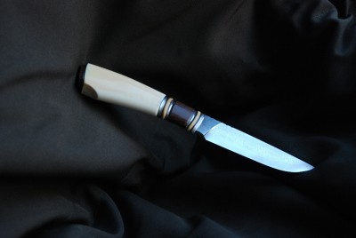

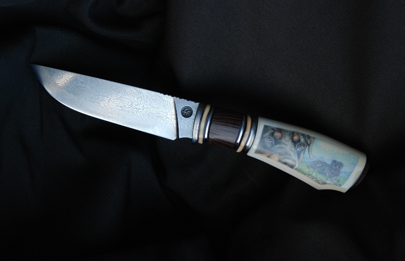

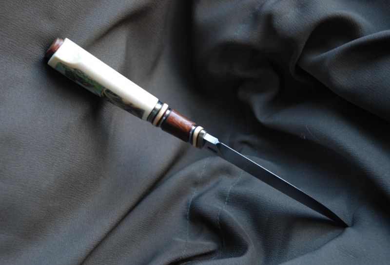

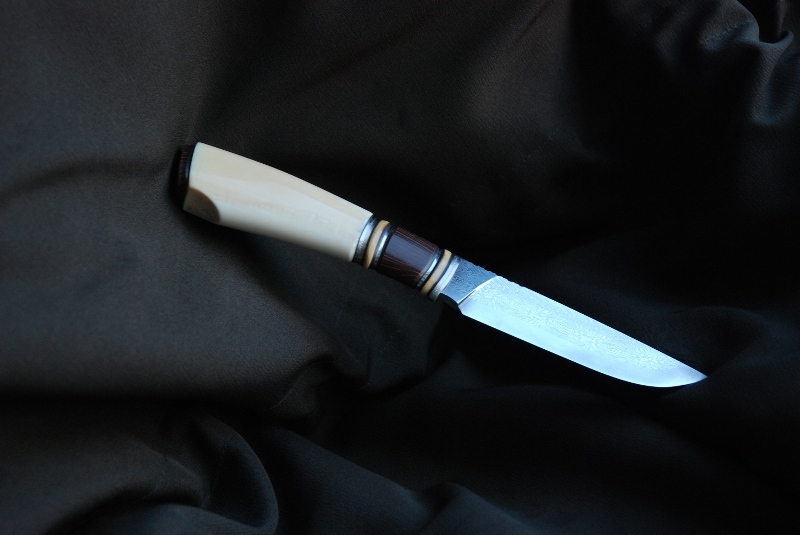

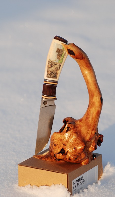

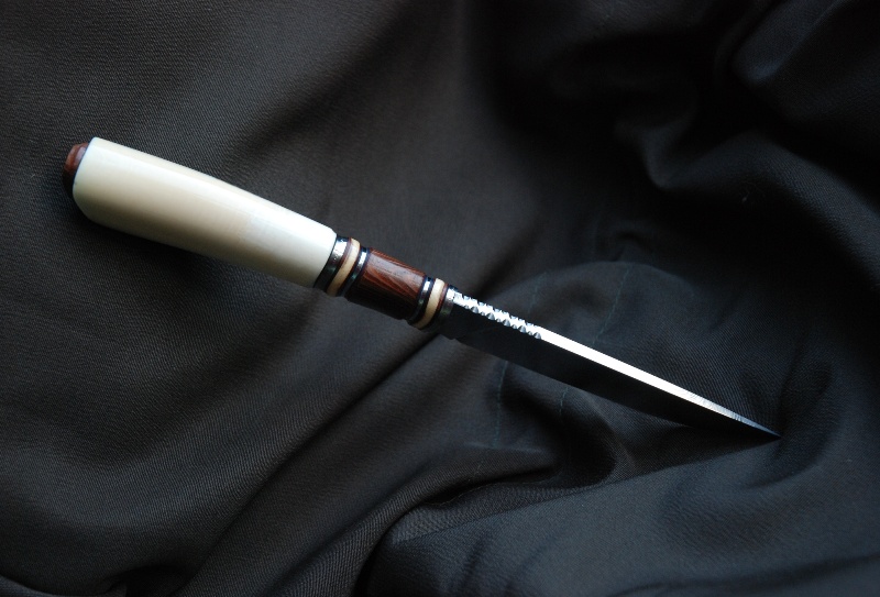

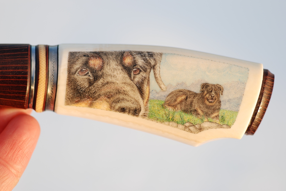

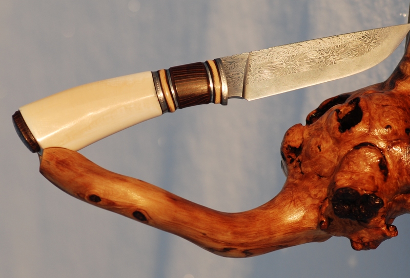

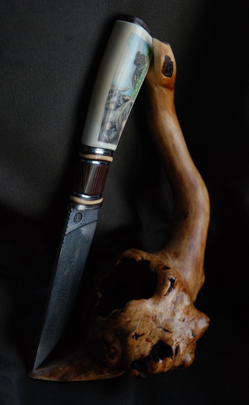

Всем добрый вечер.
Разрешите представить очередную поделку.
ТТХ
Клинок Александра Белого. 119х29х4.0
Монтаж сквозной на мебельную стяжку.
Рукоять: Титан, фибра, поперечный лайствуд, нержа, бивень мамонта, зуб кашалота. 127х37х23. Тик-ойл, воск к.
Без ножен. Подставка.
Скрим.
Фото Игоря Шарапова.

нож великолепный!
а фото не зачетные. не смог разглядеть :(

Такие ножи надо фотографировать крупным планом - чтобы наслаждаться можно было. А так видно только, что нож великолепный, а подробности не разглядеть.
Нож восхитителен :!:

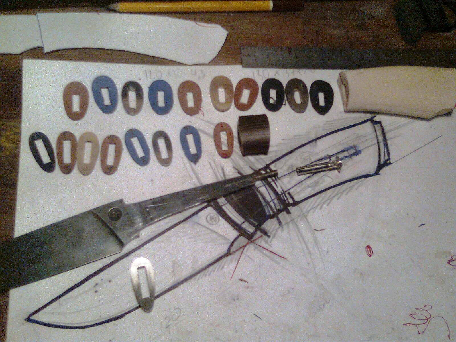

Видно, что работы проделано море, наверняка красиво, но не видно не шиша, а можно подробней про мебельную стяжку?
 Заголовок сообщения: Re: "Хвостик"
СообщениеДобавлено: Чт янв 24, 2013 23:47
...а можно подробней про мебельную стяжку?
в "попу" видно вкручена :)
СообщениеДобавлено: Пт янв 25, 2013 1:20
Вот что здесь поймут Андрей, люди, которые пришли в качестве гостей почитать тему? :lol:
Может всё таки в хвостовик клинка, через тыльник (навершие) рукояти? :wink:
СообщениеДобавлено: Пт янв 25, 2013 6:43
это и хотел сказать :D

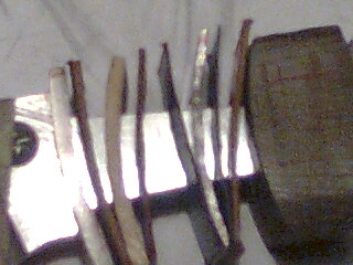

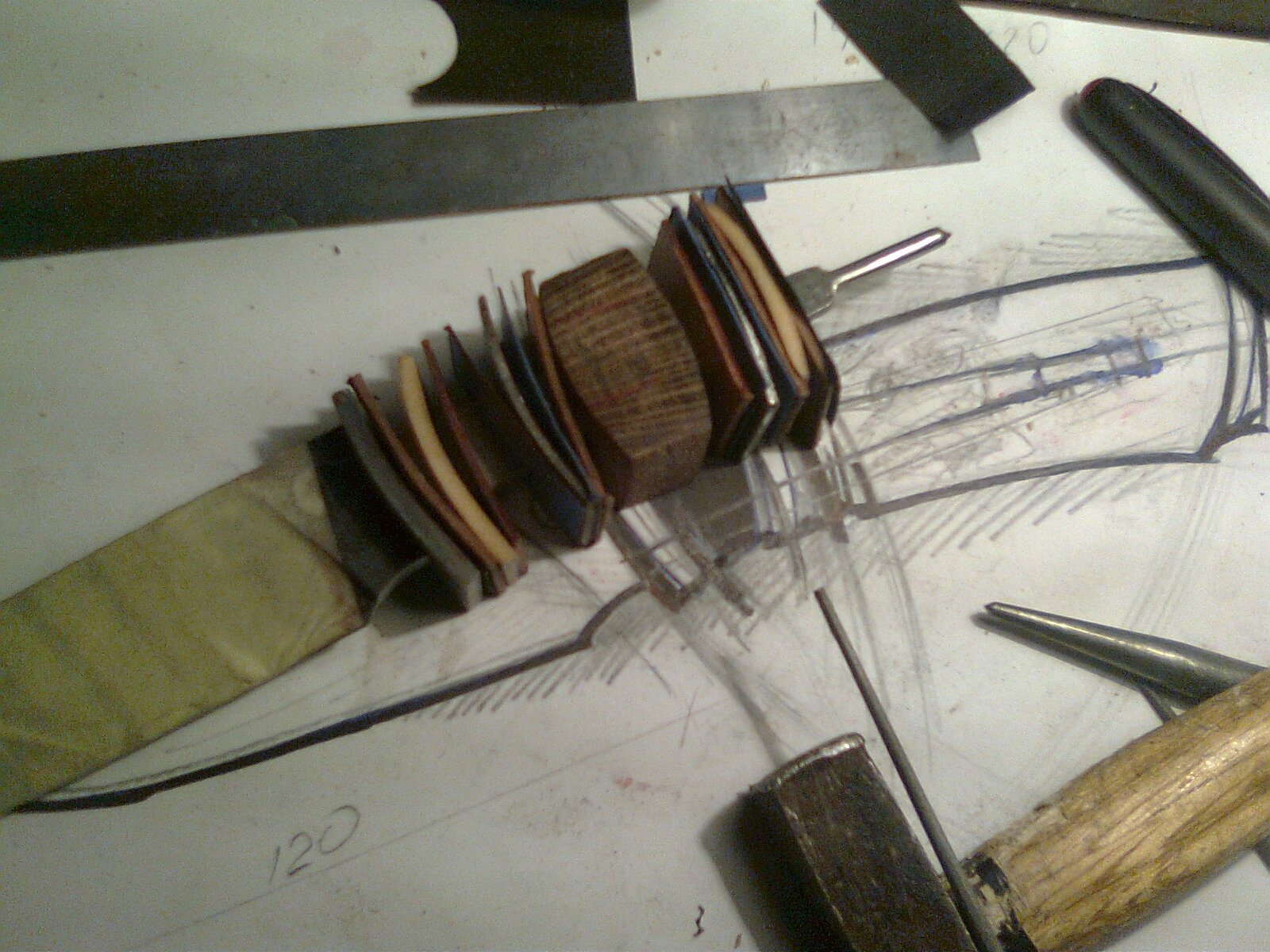

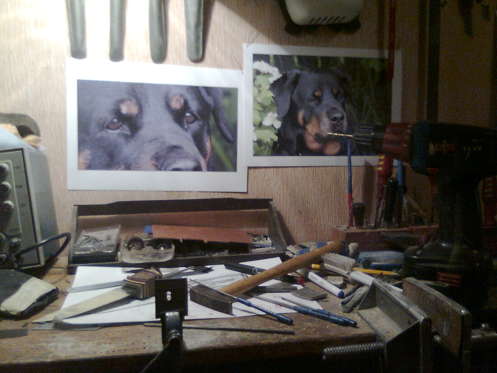

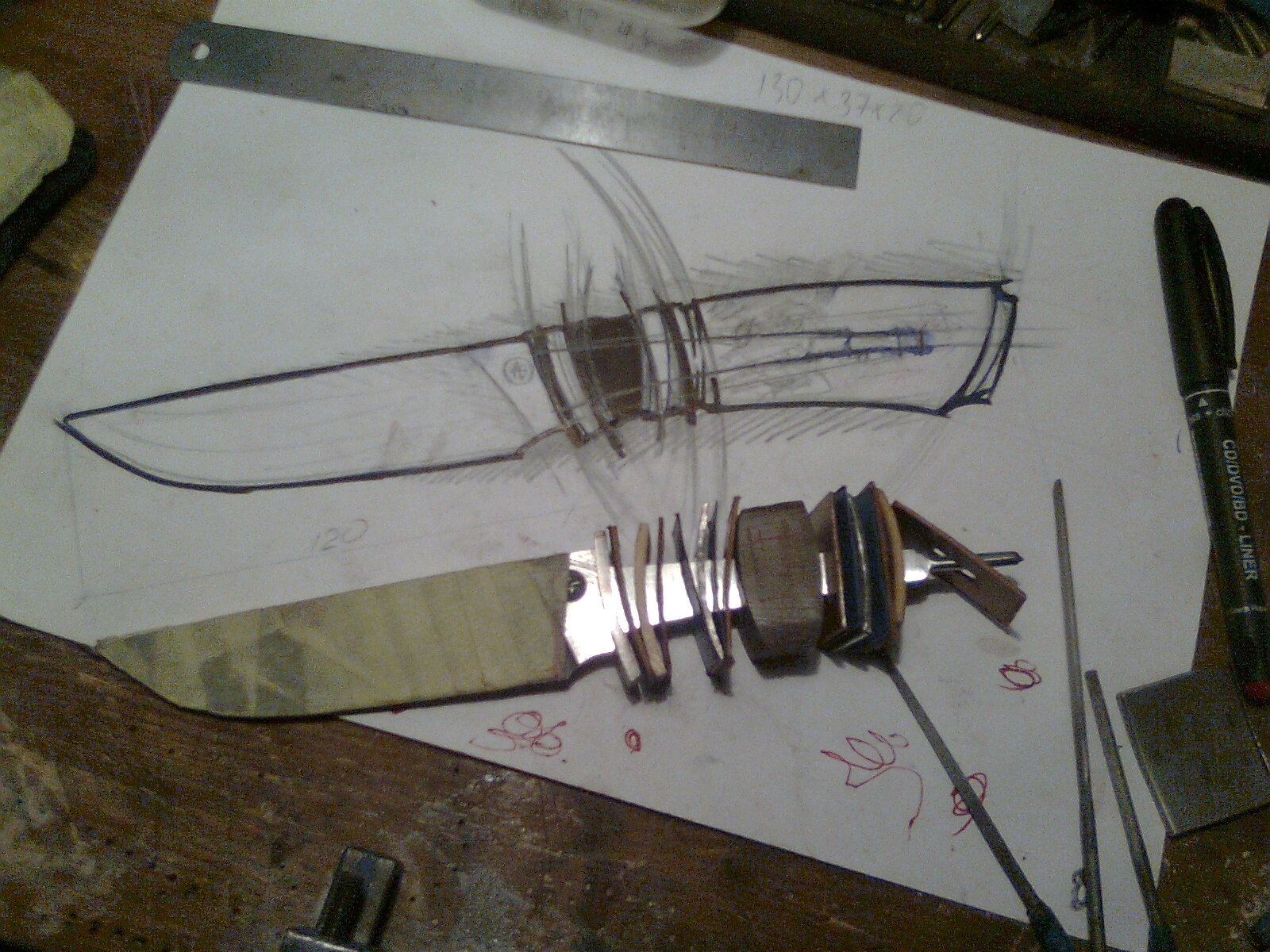

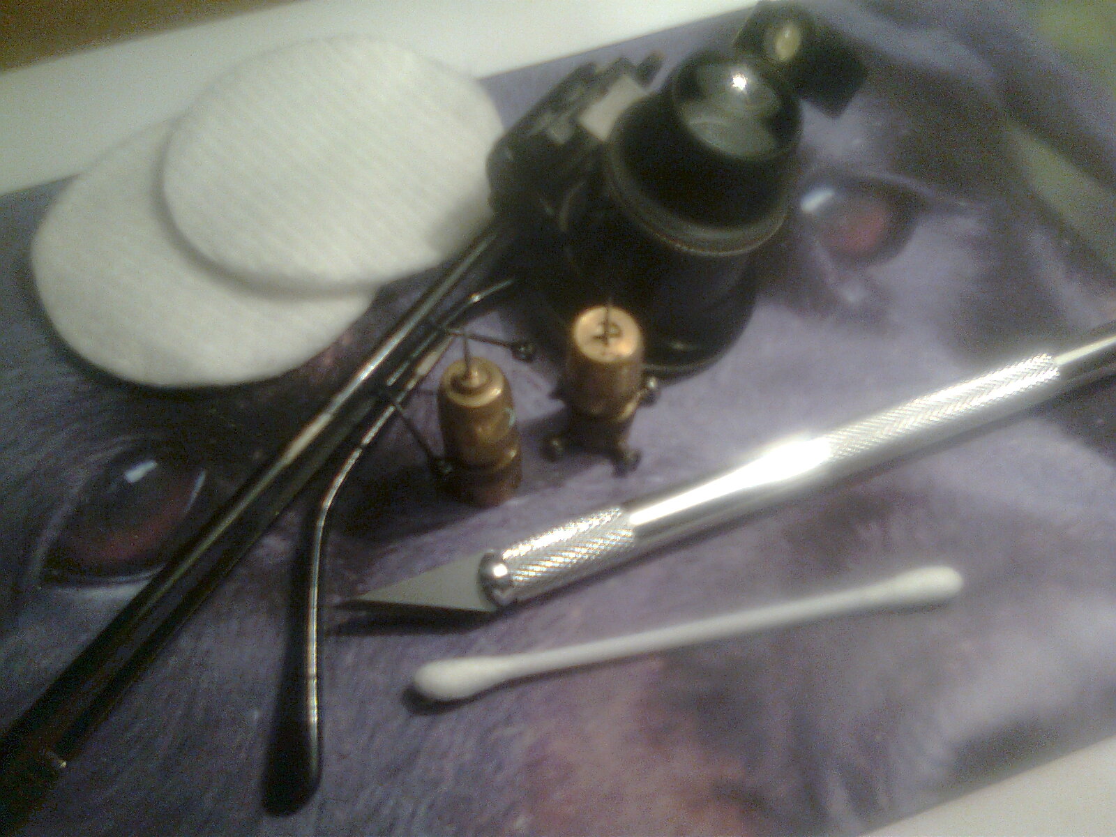

Рабочие моменты с телефона.

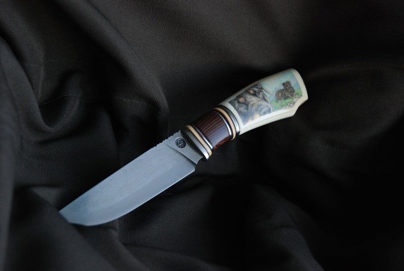

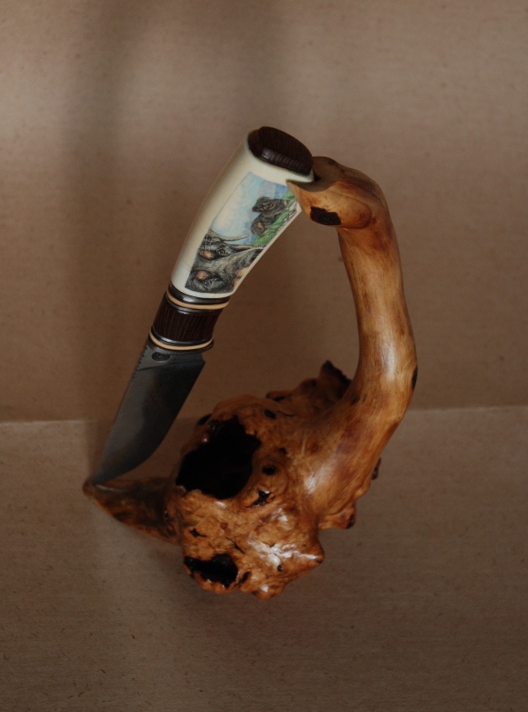

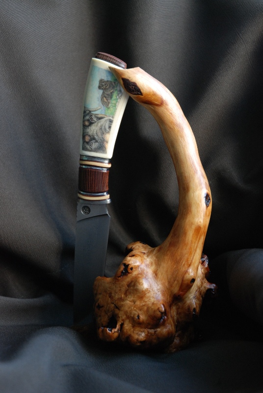

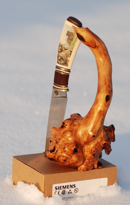

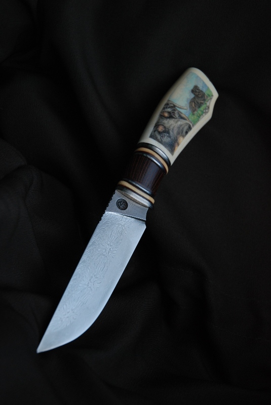

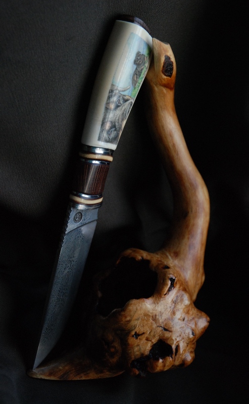

Посветлее.
ч1.jpg [ 76.48 КБ | Просмотров: 10067 ]
ч2.jpg [ 65.71 КБ | Просмотров: 10067 ]
ч3.JPG [ 247.08 КБ | Просмотров: 10067 ]

наконец то дождался большой фотки со скримом.
Отлично.
СообщениеДобавлено: Пт янв 25, 2013 20:16
Старались в мороз с Игорем. :D
