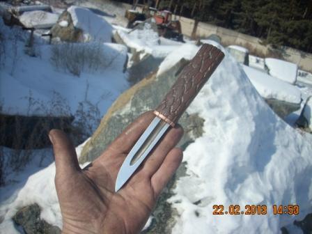

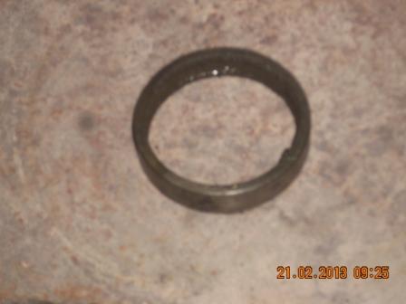

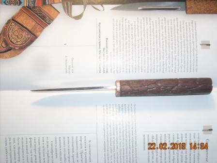

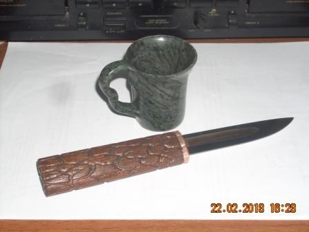

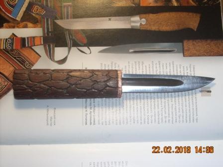

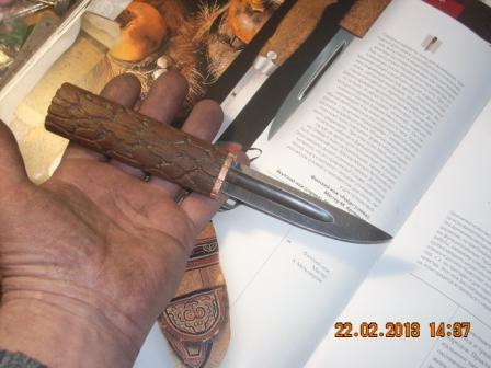

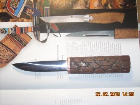

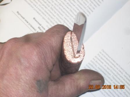

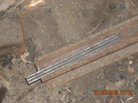

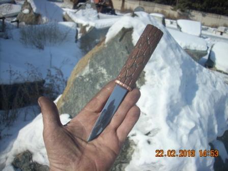

Приветствую всех! Как обещал, так и сделал ножик, по мотивам Якутский нож.Прежде чем начинать, внимательно прочитал тему "Якутский нож".Особенно внимательно прочитал про дол. О его происхождении у якутских ножей, а не для чего он нужен. Вчера с утра нашёл обойму подшипника, разрезал, нагрел в печке, распямил. Затем на черновую выточил клинок. В этой же печке закалил его, сделал отпуск где-то 1час и завершил окончательную обработку клинка. Дерево на рукоять взял махагони (прислали ребята из Израиля). Ну для больстера взял медь. Они по цвету друг другу подходят. Прав я или нет, но на некоторых якутах видел больстер. Ну вот кажется и всё об этом.

А эту кофейную чашечку из серпентинита сделала и подарила на день Защитника Отечества моя помощница Елена.

очень понравился Ваш якут. И больстер гармонирует с рукоятью.Тока не понял из чего рукоять?
p.s.
ИМХО рукоять чутка подлиннее ещёб

своеобразный ножик. Выборка на клинке больше на дол похожа, по-моему нужно большего радиуса , для пущей якутости, примерно так Изображение ИМХО разумеется.

Вот этот очень понравился!:))
