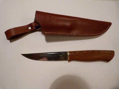

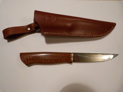

Приветствую коллеги.
Вот такой изящный нож сработался для нашего товарища по форуму.
Клинок:
Puronvarsi PU120HCZ
длина...................................­......................120мм
ширина..................................­.......................23мм
толщина.................................­.......................5мм
твёрдость (рк)....................................­...........59HRC
тип стали...................................­....................углеродистая
Рукоять:
Латунь, фибра, лайсвуд, монтаж всадной на полилок, длина хвостовика 80мм. Пропитка Датским маслом + финиш карнауба.
длина...................................­......................125мм
ширина..................................­.......................28мм
толщина.................................­.......................17мм

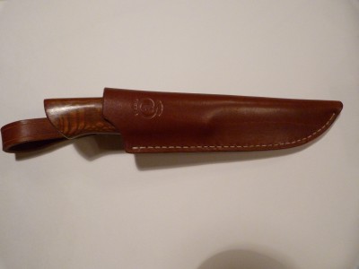

Ножны:
Шорно-седельный чепрак 3.5-4мм, вощеная нить 1мм, двойной подвес под ремень 50мм, финишная обработка проф. составами.
Заточка:
Ручками на японских водниках до 12000грит.

В эти ножны можно 1,5 таких ножа запихать при желании. :wink: :mrgreen:
ножик нормаль.

Саша спасиб.
Ножны на фото на самом деле какие громоздкие смотряться, может из-за того что фото сделано со стороны малость.

Приветствую,Дмитрий .
А что за клеймо на твоих ножнах ?
Лис понравился,стройный такой-поджарый вышел.

Мое клеймо уже как год ставлю его на свои работы.

ножик и впрям, прост и изящен, зачОт! Ножны не его.

нож понравился. гармоничный

Аккуратный такой, зачётный. Деревяха знакомая, много раз использовал, её можно по разному обыграть.

про заныкивание заначки в эти ножны не забываем Классный нож .
