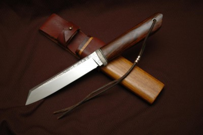

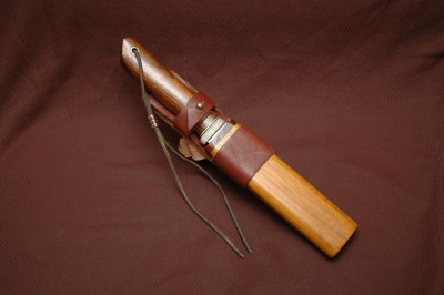

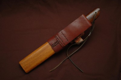

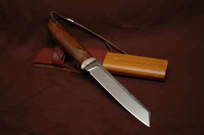

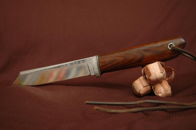

Доброго время суток! вот получился нож- " в японском стиле" Клинок Х12МФ. закален 58-59 ед. больстер - никель, рукоять- орех. Ножны- орех, кожа.

Красота!
 Заголовок сообщения: Re: типа "японец"
СообщениеДобавлено: Вт апр 09, 2013 11:10
практически Хатори!!! Красавец!!! Что за форма клинка - расширяющаяся к концу - в чем суть?

И правда, почти копия 3717.
Круто.
Какие длина РК и толщина обуха?

ТТХ: общ. дл. 26,5 см клинок: 140*25*4 мм, рукоять: 125*26*18 мм
