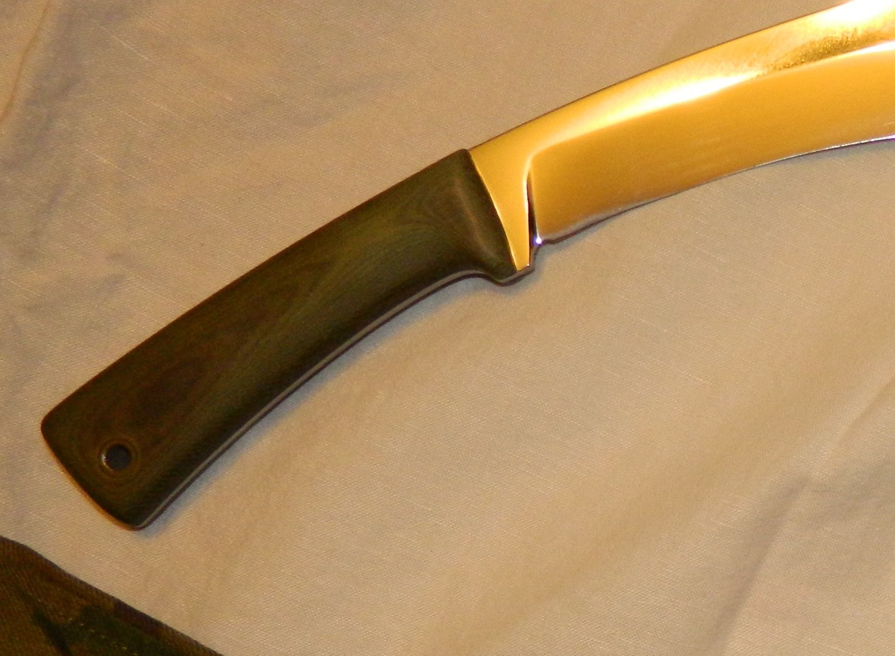

Упрёк принимается. Elkin безусловно молодец. Единственный вопрос: рукоять не коротковата? Понятно что мастер делал под себя, но всё же.

Единственное ,что по картинке смущает - отсутствие характерного расширения рукояти. По опыту знаю, что при интенсивной работе кукри может легко улететь без него. Особенно из влажной руки, или если зимой в перчатках работать.

Спасибо за отзывы!
Рукоять коротковата, но расширение присутствует. Хотел соблюсти симметрию:
111.jpg [ 326.26 КБ | Просмотров: 13669 ]
Что бы кукри не улетела необходим темляк, темлячная трубка присутствует.
я имел в виду не такое плавное расширение, а характерное расширение-грибок. По собственному опыту без него при рубке кукри сложнее удерживать.

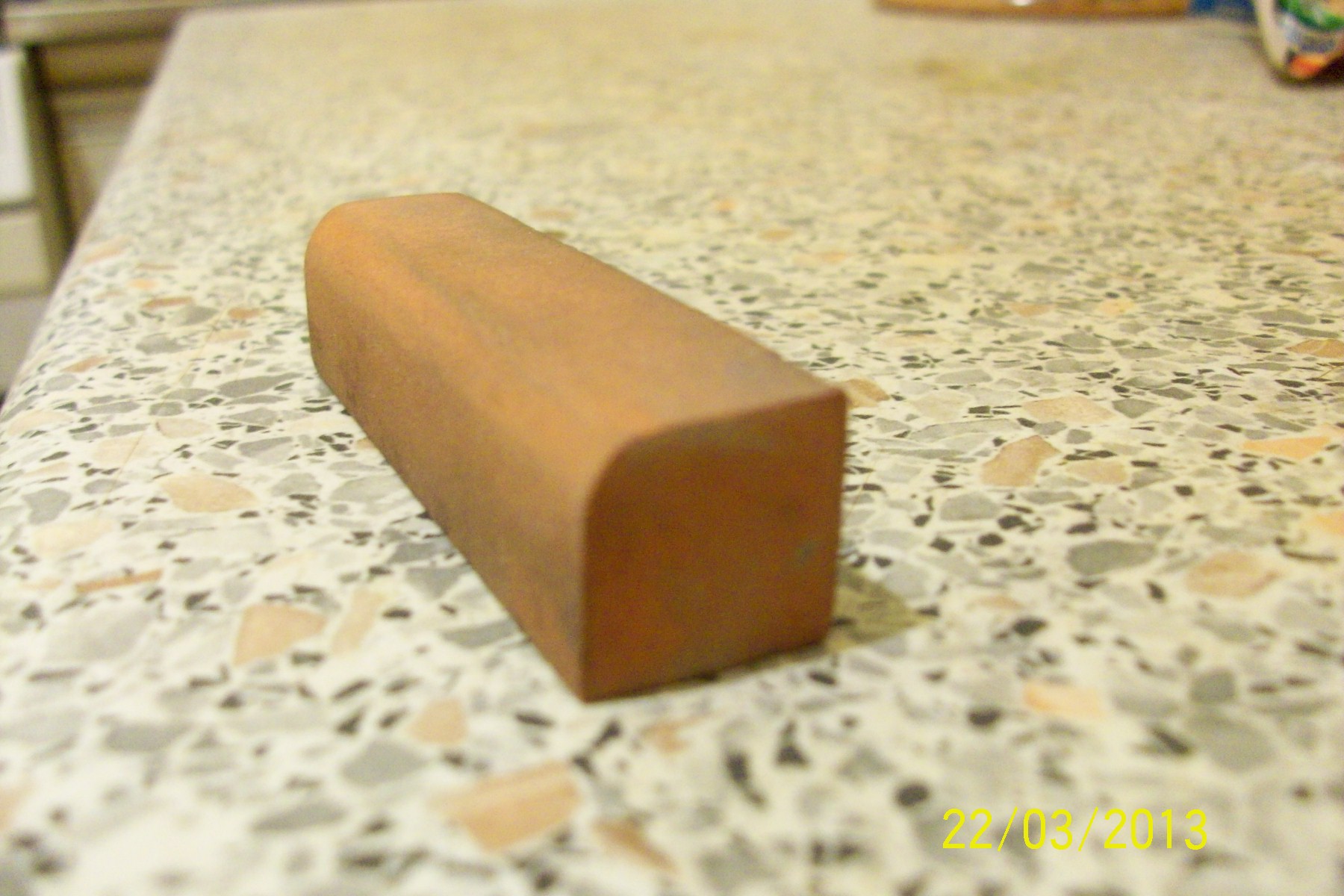

Вопрос к мастеру. Клинок изготовлен только слесаркой? Или полосу ковали сначала? И делалась ли Т.О. и какая именно? Интересуют режимы.
Тупо сковано - не наточишь.
Elkin
 Заголовок сообщения: Re: Кукри без суеверий
СообщениеДобавлено: Чт мар 21, 2013 20:34
Да, контур болгаркой, остальное на гриндере, шлифовка и полировка вручную :D .
Исходная твердость заготовки 61-62 HRC, был произведён отпуск 180-200 градусов, 2 раза по 2 часа.
Bokuden
СообщениеДобавлено: Пт мар 22, 2013 2:07
интересующийся
интересующийся
Зарегистрирован: Вт мар 12, 2013 2:00
Сообщения: 24
Откуда: Питер
Elkin писал(а):
Да, контур болгаркой....
Благодарю :D
По опыту знаю, что при заточке, а особенно при доводке лезвия, Вы столкнётесь с трудностью обработки вогнутой его части. Мне пришлось слегка покалечить брусок, что бы справиться с этим. Качество снимка невысокое, но думаю разберёте. Правда, на моих кукри изгиб больше, чем на Вашем.
