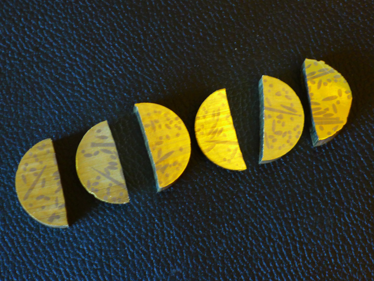

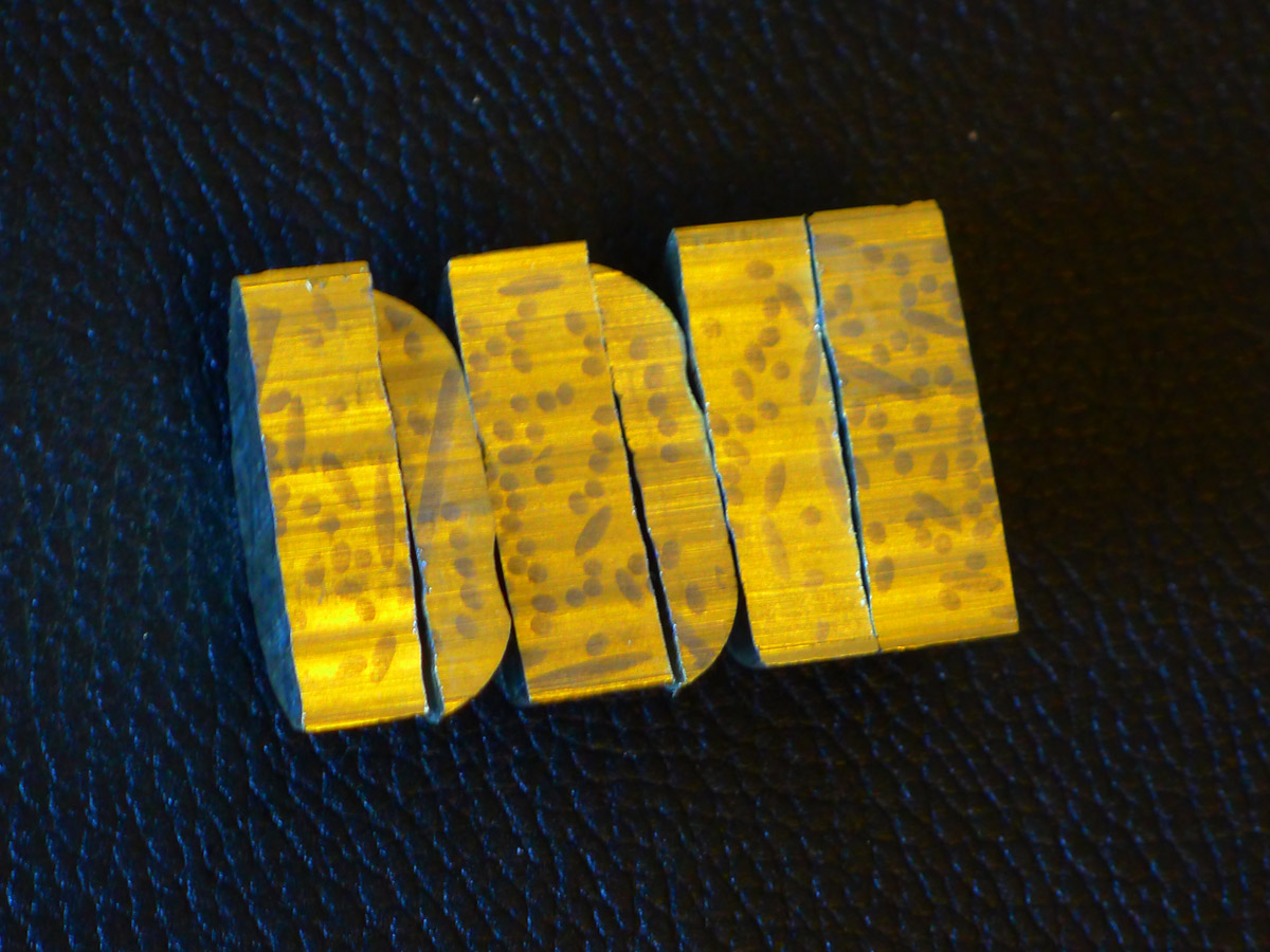

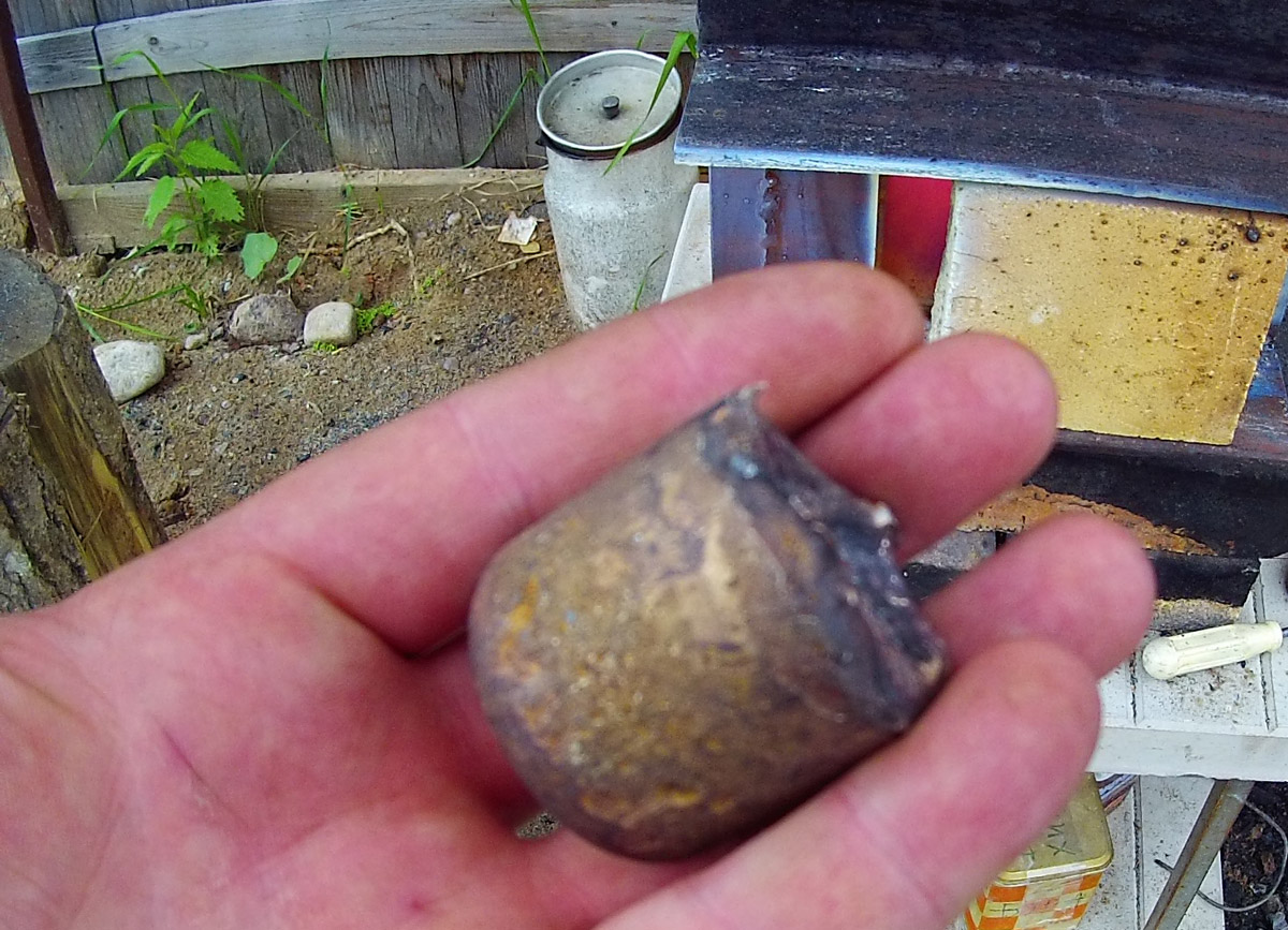

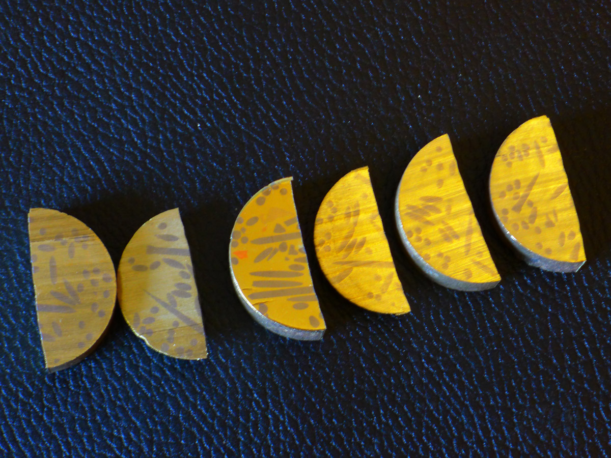

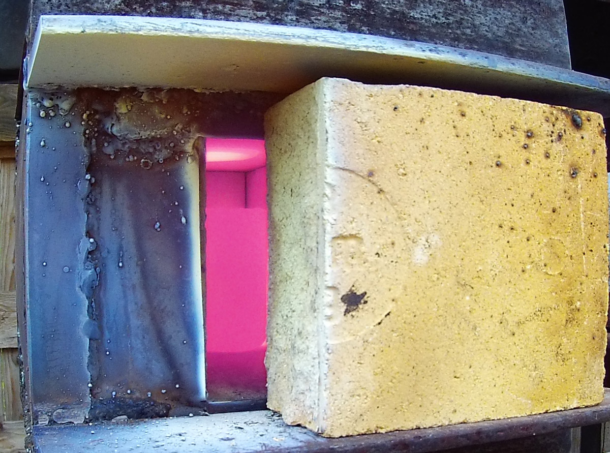

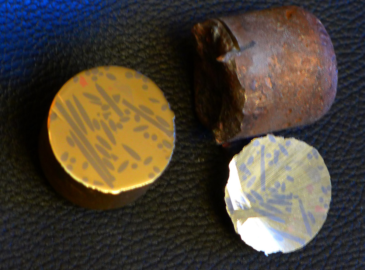

Немного доделал окно горна, приварил козырёк и полку, для задвижки окна кирпичём, ну и попробовал макумку сварить из отходов цветмета (бронза +гвозди) одну вскрыл, вроде ничего так получилась.
05251851_0187.JPG [ 358.4 КБ | Просмотров: 21557 ]
05251845_0185.JPG [ 330.86 КБ | Просмотров: 21557 ]
P1060354.JPG [ 245.86 КБ | Просмотров: 21557 ]
P1060355.JPG [ 266.63 КБ | Просмотров: 21543 ]
P1060356.JPG [ 375.63 КБ | Просмотров: 21543 ]
P1060357.JPG [ 343.06 КБ | Просмотров: 21543 ]
