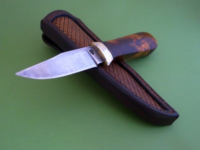

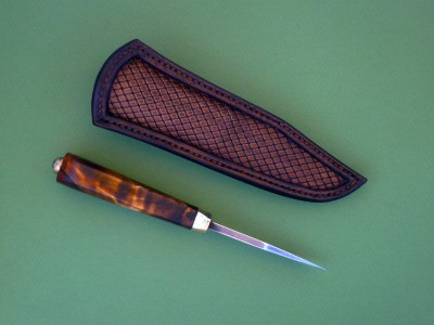

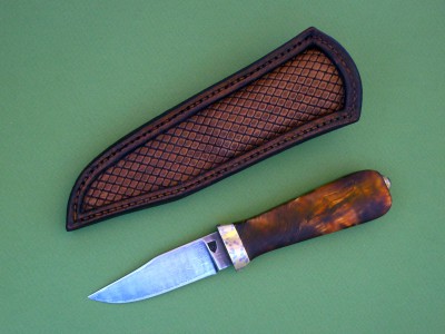

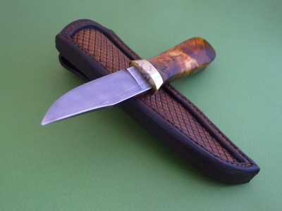

ттх
клинок кованая рессора, 59-60хрс
спуски от обуха
монтаж сквозной
клинок-85х25х5,2мм
рукоять-110 мм с пимпочкой
гарда -макумка из бронзы и железа
дерево-сувель берёзы.
ножны кожа.

По сравнению с Вашими предыдущими ножами этот-недоделанный уродец :shock:

:mrgreen: Ну, хоть так, заставил таки писать в теме.....а что до недоделанности, кажущейся на первый взгляд, так вернусь в город, и перефоткаю, что бы убедить в обратном. :)

Не, меня никто не заставлял :roll: но нет гармонии в ноже, и какой-то он....нескладный..и неинтересный :( а про боуи относительно него мысль может возникнуть только в измененном состоянии :mrgreen:

Саша, ты в кузнеца превращаешся. Весь запал в клинок уходит, а на рукоять ничего не остаётся. По моим наблюдениям уже второй такой нож. Первый с синей ручкой. В той теме не стал писать, решил последить за последующими работами. В этой не выдержал, написал.

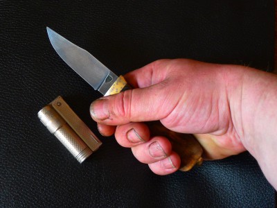

А зажигалка Имко рулит))))

Смотреть надо конечно живьём, а вот по фото - с пропорциями чегойто не того... :roll:

Да нормальный нож, только по-русски клинок раз в 5 побольше должен быть ;) А так,если в руке хорошо сидит-то пропорциями можно пренебречь ИМХО

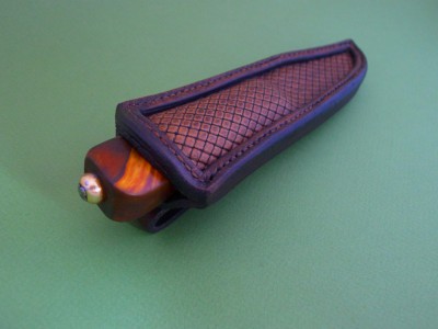

поменял фотки, добавил ножны.
