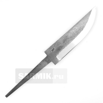

Донором выступил клинок от Göran Enocksson длиной 110 мм. Вот такой:
http://www.sarmik.ru/index.php?productID=2265
Вот кстати сайт Мастера:
http://www.gen-smide.se/indexeng.html

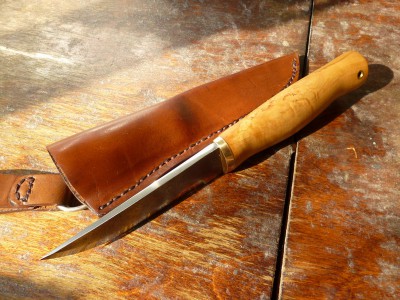

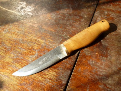

Вот что получилось:
P1000675.jpg [ 218.81 КБ | Просмотров: 12498 ]
P1000677.jpg [ 219.94 КБ | Просмотров: 12498 ]
P1000679.jpg [ 203.44 КБ | Просмотров: 12498 ]
P1000680.jpg [ 213.77 КБ | Просмотров: 12498 ]
 Заголовок сообщения: Re: Нож самодельный туристический 12.
СообщениеДобавлено: Сб июн 08, 2013 1:16
По части эстетики всё понятно, для крупной ладони с длинными пальцами тоже понятно. А если ладонь маленькая и пальцы короткие?

Клинок и брусок карелки были предоставлены заказчиком. Требовалось изготовить туриста в скандинавском стиле с всадными ножнами и веретенообразной или скорее даже скалкообразной рукоятью у которой центр шире и толще чем концы, с горбатой спинкой, ярко выраженным брюшком, подпальцевыми выемками под указательный палец и мизинец и произвольным грибком. Я предложил кожаные ножны и отверстие под темляк, получил добро и приступил к работе. Первоночальный вариант сделал довольно быстро, но чисто эстетически мне что-то не нравилось. Несколько дней ходил вокруг проекта, психанул и переделал рукоять. Короче и сроки все просрал и размеры, да ещё и нож в ножнах держится на соплях.

Ну что же, ТЗ почти соблюдено (спинку бы погорбылястей) всё остальное вторично.
