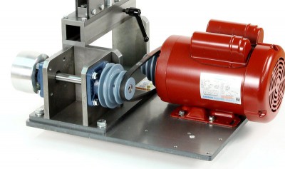

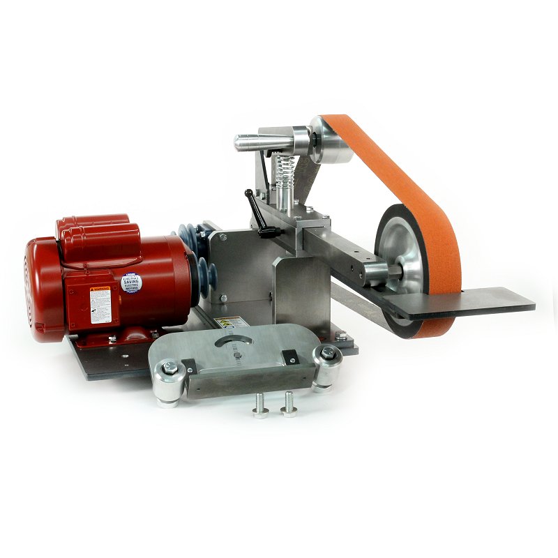

Вот, что в реале бы хотелось увидеть, так это гриндер работающий на шкивах, и ременной передачи, вместо частотника, в сторону уменьшения затрат бюджета покупателя.....да и надёжности пожалуй....частотник то беречь надо от пыли, а шкивы под разные скоростя, уже не боятся этой хрени, да и при хорошей конструкции, можно и о мокром шлифовании подумать....ну это так, фантазии. :D

вот как бы, мне бы...был интересен гриндер на шкивах с передаточным числом, для смены скоростей, плюс, что бы обычные абразивные круги можно было ставить, для того что бы ленты не поганить на контуровке, что для этого надо? ..как неплохой вариант, я так думаю....под ведущим валом ручей для ремня, а на ригель оправку под круги ....только что придумал. :D можешь воспользоваться идеей. :wink: рисовать не буду, лень...додумывай сам.

вот кстати, то о чём я говорил выше, по поводу скоростей и ременной передачи.
3-step.jpg [ 62.65 КБ | Просмотров: 14182 ]
KMG-8-3sp.jpg [ 53.48 КБ | Просмотров: 14182 ]
KMG-PL3sp1.jpg [ 48.96 КБ | Просмотров: 14182 ]

Угу. КМГ...
Плюсы - минус стоимость частотника (+ стоимость шкивов?).
Минусы - регулировка не плавная (кому-то она и не нужна), добавляется размер в плане (тоже не всегда критично)...
Это я про себя рассуждаю. Будет такая модель, просто попозже. Так мне и думалось, что что-то такое тоже нужно - не все нужна навороченная многофункциональность.
Будем думать. В принципе - только конструкцию станины поменять, все остальное остается. Спасибо.
