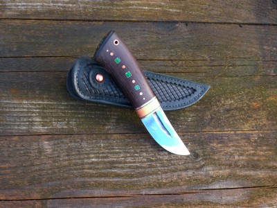

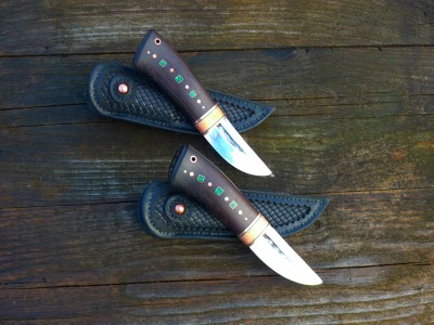

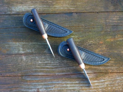

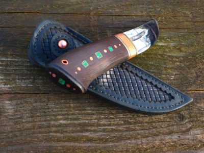

клинки- ШХ15, 60HRC
рукоять- медь, вставки малахит, венге,

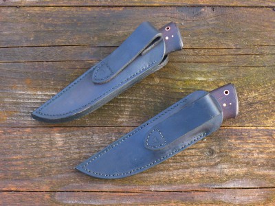

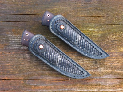

ножны-кожа.
клинки
Чук-73х30х5мм
Гек-78х30х5мм

Если Чук и Гек- стало быть, пара...И носить нужно в паре...Нельзя ли для Чука(или Гека) чехол(ножны) сваять для ношения на другом боку(стороне)? Как дополнительную опцию,так сказать...Будет левосторонний брат и правосторонний...

за ваши деньги- любой каприз. :wink:

Забавные крепыши! Интересно, как себя ШХ-шка при такой твердости ведет? Не хрупковата?

с чего ей быть хрупкой то?
насколько помню, клюкарзы для разчиков и резцы, всю дорогу делают их ШХ, с такой твёрдостью, и ничего....да если вспомнить, у того же М.Артемьева, все финки из ШХ, с той же твёрдостью, вроде никто не жалуется. :)

Хм..., всегда думал, ШХ на подшипники идет и основная ее фишка износостойкость. А сам тестил на излом? Ну там, кончиком в доске по-колупаться, на пол бетонный уронить? Я чего спрашиваю, собственно, не так давно беседовал с одним кузнецом, так он мне объяснял, что оптимальная твердость для ШХ 58-59 ед., якобы, при такой твердости наиболее сбалансированное соотношение "хрупкость-вязкость-рез". Я не "для поспорить", просто интересно твое видение вопроса.

а смысл? там 5мм в обухе, они не гнутся.

так, нету у меня видения вопроса. :) нож должен резать, а не ковырять, да и 1-2 единицы твёрдости мало кто определит невооружённым глазом.
тестил, на рез по дубовой доске, строгает прелестно, в продукты сам проваливается, что ещё надо для счастья?......канат сезалевый порезал, режет сцуко, даже не мылит, так вообще на мой взгляд отлично.
