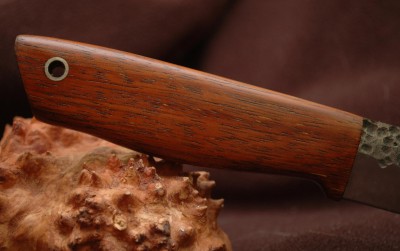

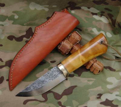

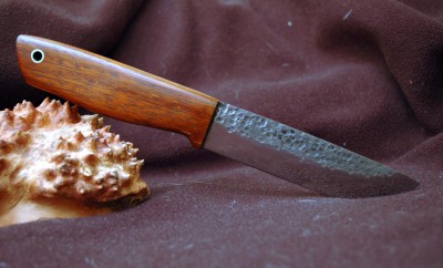

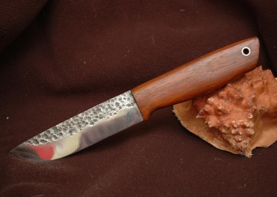

Доброго время суток. Доделал новый нож. Т.Х. клинок: 130мм, в обухе 4.5мм, шведская углеродка, закален 59-60 ед. Рукоять: 120мм,Мербау , нерж. трубочка.
ножны: кожа- 4мм

Без больстера? Интересно!

вглядись в фото ТС download/file.php?id=67536&mode=view
проще всё намного...сверлишь дыру на 10мм, вставляешь клинок, стукаешь по торцу, замятые края прорезаешь, что бы притопить компенсаторы перехода клинка в хвостовик. делаешь засечки на клинке и в дырке просверленного дерева, наливаешь клей, вставляешь клинок, полукруглые дырки по бокам клинка в дереве, туда забиваешь косые заранее подготовленные чёпики, вытираешь клей....после высыхания, срезаешь торчащие в торце чёпики, и вот у тебя готовый набор к творчеству по вырезанию рукояти.
