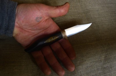

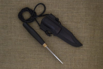

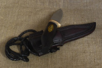

Очередная моя поделка, не концептуальная, как говорится, что в голову напекло.
клинок CPM154CM, слесарка и закалка авторские, твёрдость около 57-58HRC,
размеры клинка-75х20х3мм
длина рукояти 100мм
состоит из, больстер-бронза, дерево-венге, а так же фибра и рог лося.
гравировка по рогу (если её можно так назвать ) нижний фон, хим.пирография.
ножны и шнурок-кожа КРС.

Нож замечательный, но почему он "Еретик"?
 Заголовок сообщения: Re: шейник-"Еретик"
СообщениеДобавлено: Чт фев 27, 2014 21:05
Спасибо Валер, по поводу названия, ну так это просто- по тому что нож не свойственный мне, не по фен-шую, чистый эксперимент, вот и Еретик по этому. :)
СообщениеДобавлено: Чт фев 27, 2014 21:27
нож не свойственный мне, не по фен-шую, чистый эксперимент:)
сразу заметил. оччень интересно. очень качественно.
СообщениеДобавлено: Пт фев 28, 2014 0:40
Эксперимент явно удался.
