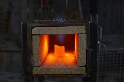

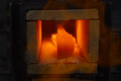

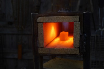

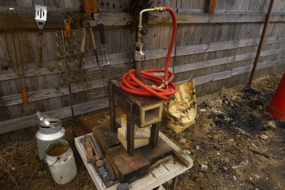

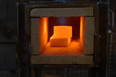

Всем привет.
Как обычно мои опыты по покорению стали.
Началось всё с того , что подогнал мне Дима dlesnik59 с ганзы пруток из 95х18, ну я то на радостях первым делом пильнул кусочек от 30мм прутка и пошёл осваивать. Однако-это было самонадеянно, горн был с шамотной футеровкой (ШБ-8)и температурного коридора хватало только что бы ковать углеродку.
На старом горне ковать нержу, ну нифига не получилось, запорол кусок-поковка вся слоилась и трещала при обработке, что не мудрено, максимальная температура на нём была порядка 900-950С.
Вот такие грустные мысли, но выводы были сделаны.
Решил сделать новый горн со старой горелкой опять же без принудительного поддува, уменьшил камеру горна сделав её из 2 швеллеров, и прикупил в качестве эксперимента вместо футеровки плитку для пайки из прессованной плиты чешского производства, пару плиток 330х220мм обошлись в 700 рублей на ювелирной выставке, вот такая- http://www.ruta.ru/product/231..._330x220x15_mm/
вот что получилось.
Горн стал мобильней, уменьшился расход газа, поднят температурный коридор до примерно 1100С-нержа сдалась, отковал пару поковок без расслоений и трещин.
