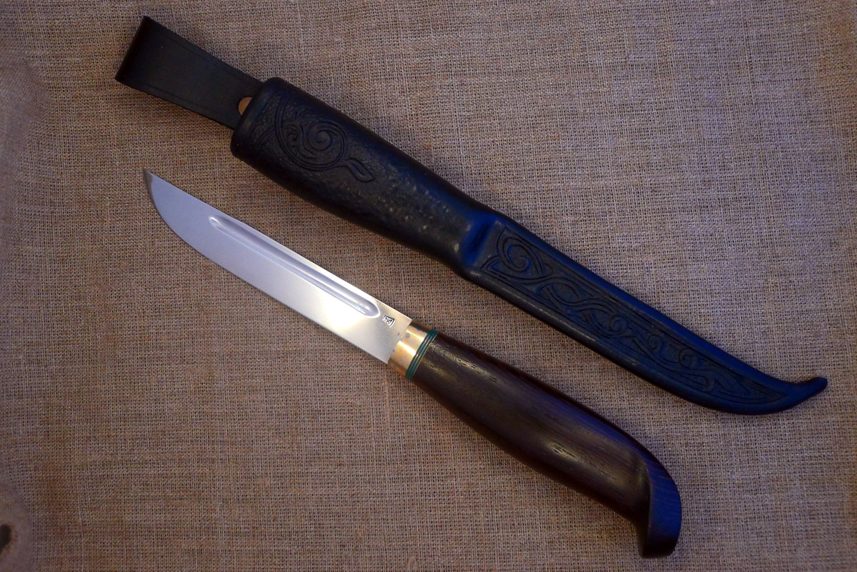

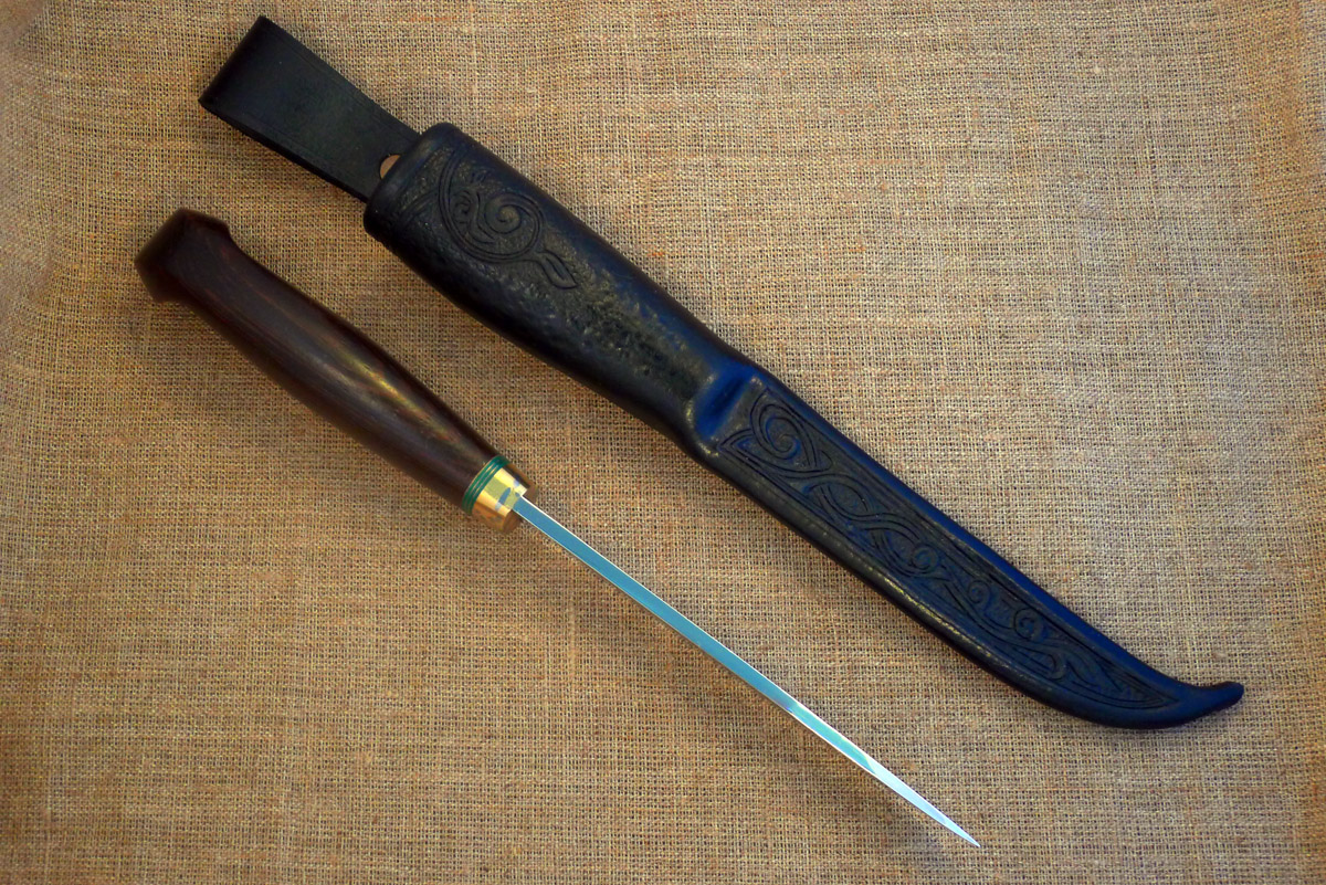

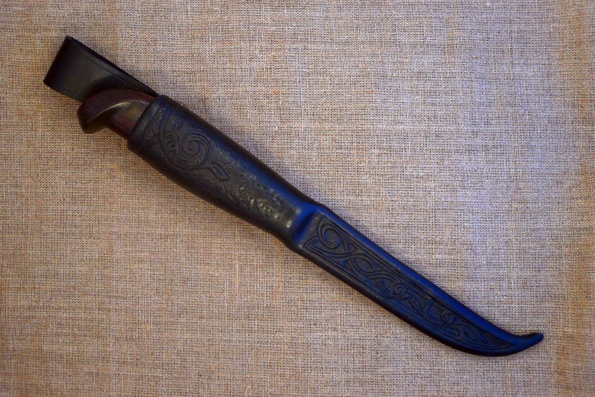

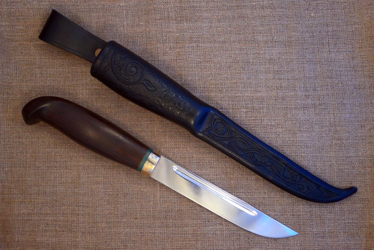

ТТХ.
Клинок-кованая из 35 прутка 95х18, закалка 57-59HRC
Спуски от обуха, размер 135х21х4.2мм, монтаж всадной.
рукоять-125мм, больстер (бронза с железом) фибра, венге.
ножны-кожа.

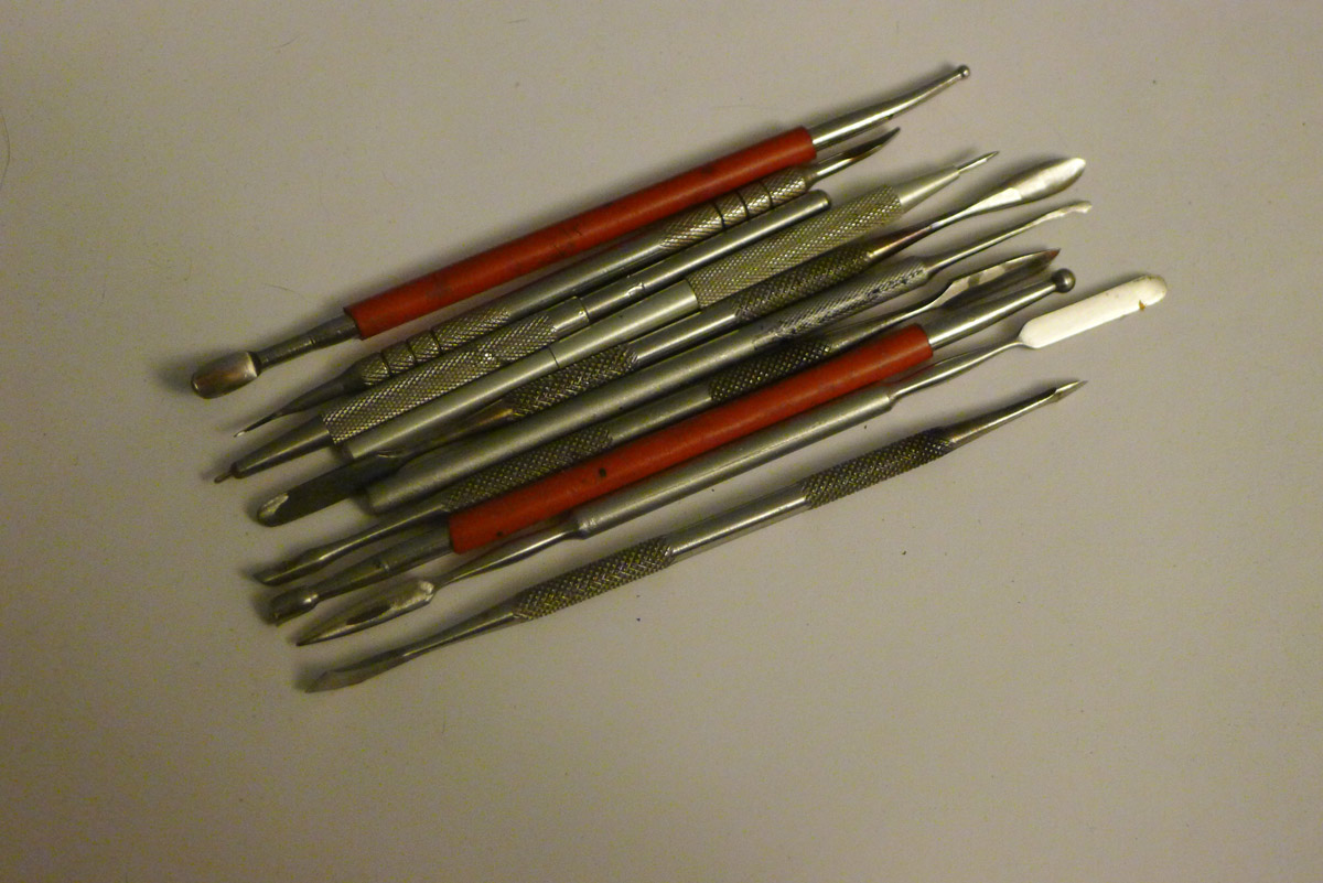

Рисунок-давлинг на шве ножен ,чем давился ?
 Заголовок сообщения: Re: финка
СообщениеДобавлено: Пт май 16, 2014 23:54
Чем то из этого, я уже не помню....да вобщем то тем, что под руку попалось.

Александр, а пёстренький больстер, это типа макумка такая?
СообщениеДобавлено: Пт май 23, 2014 1:06
Типа того, бронза варёная с железом.
