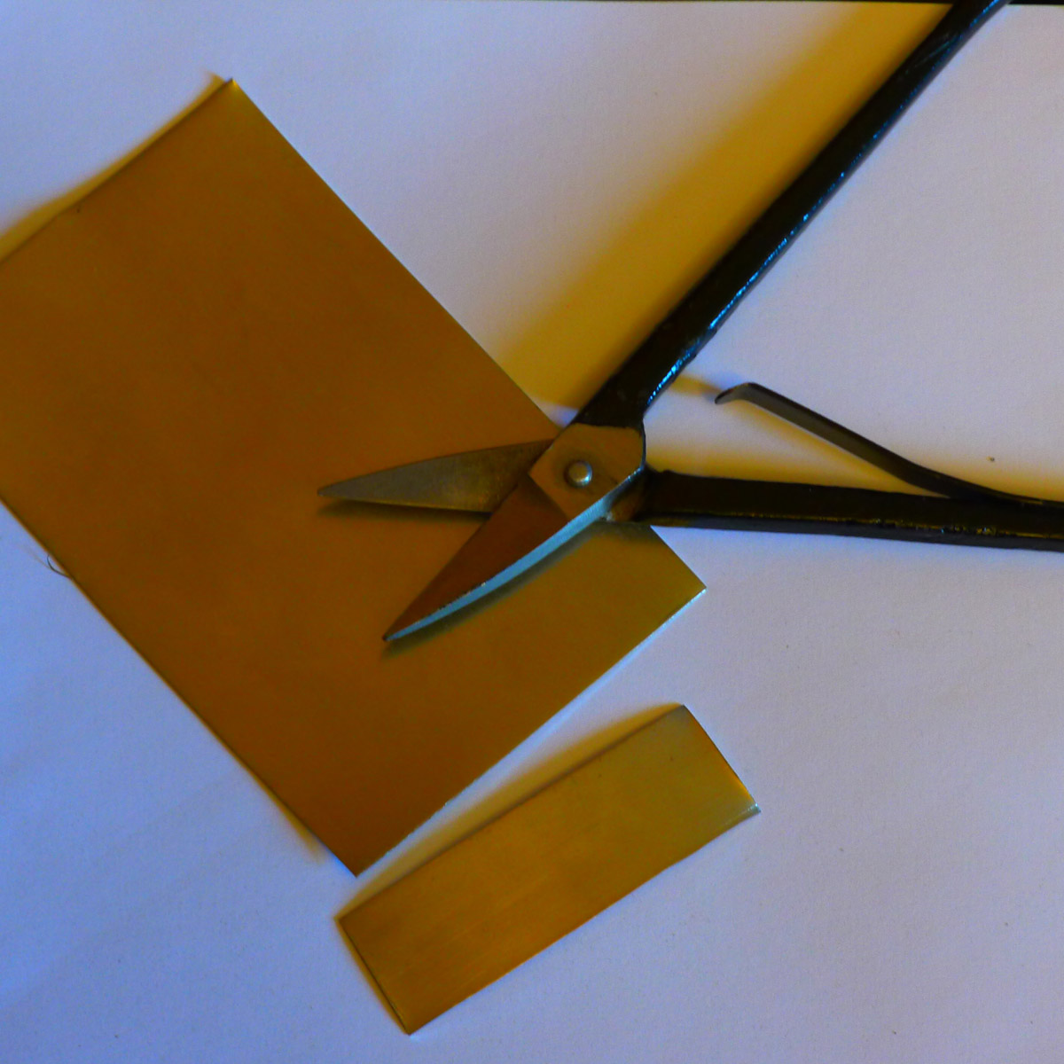

Берём листовой металл и отрезаем нужную ширину и длинну с запасом, расчитав окружность и учитывая толщину стенки трубки.
10122953.jpg [ 227.35 КБ | Просмотров: 4927 ]

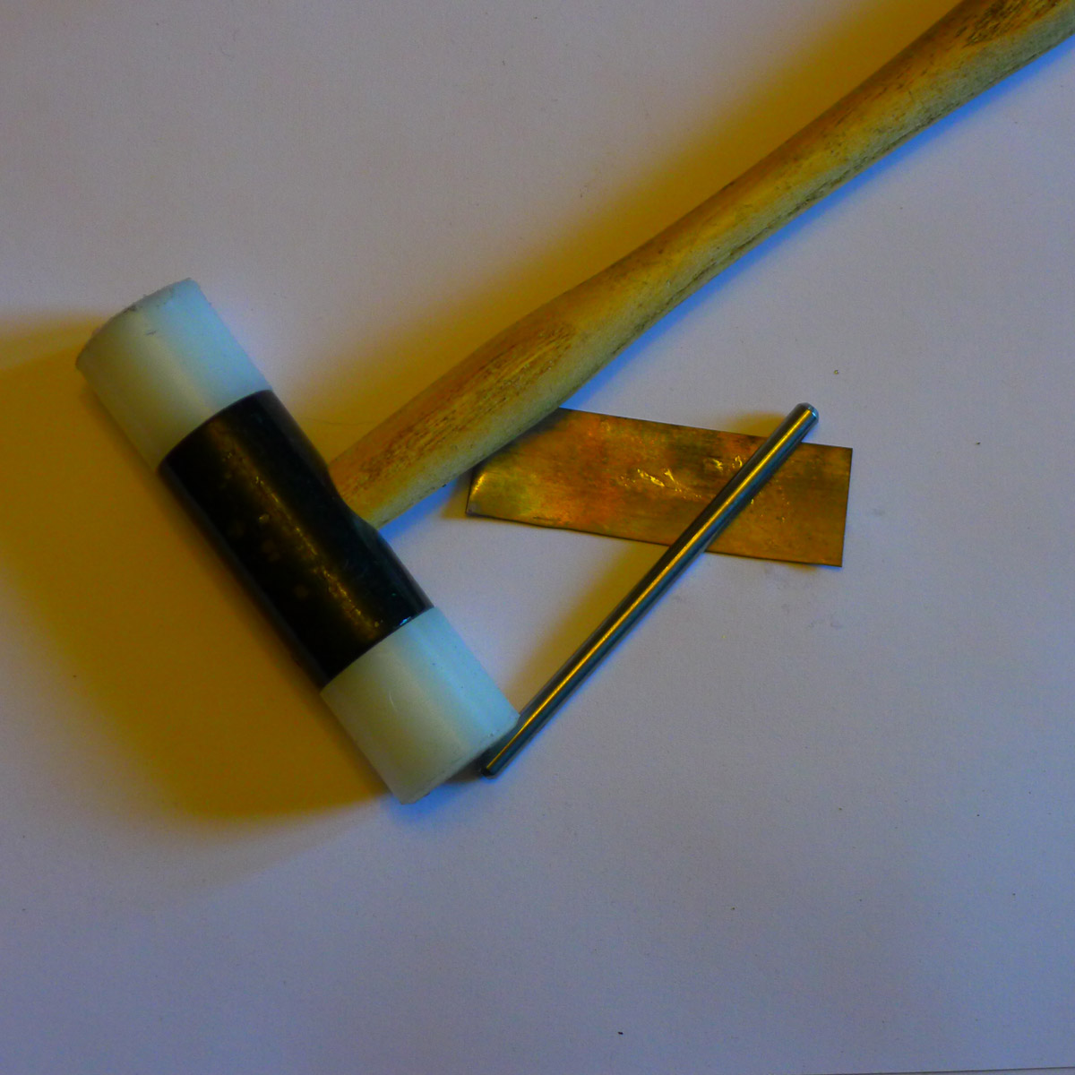

Отжигаем металл и находим кияночку и стержень соответствующий внутренниму размеру будущей трубки.
10122955.jpg [ 226.47 КБ | Просмотров: 4927 ]

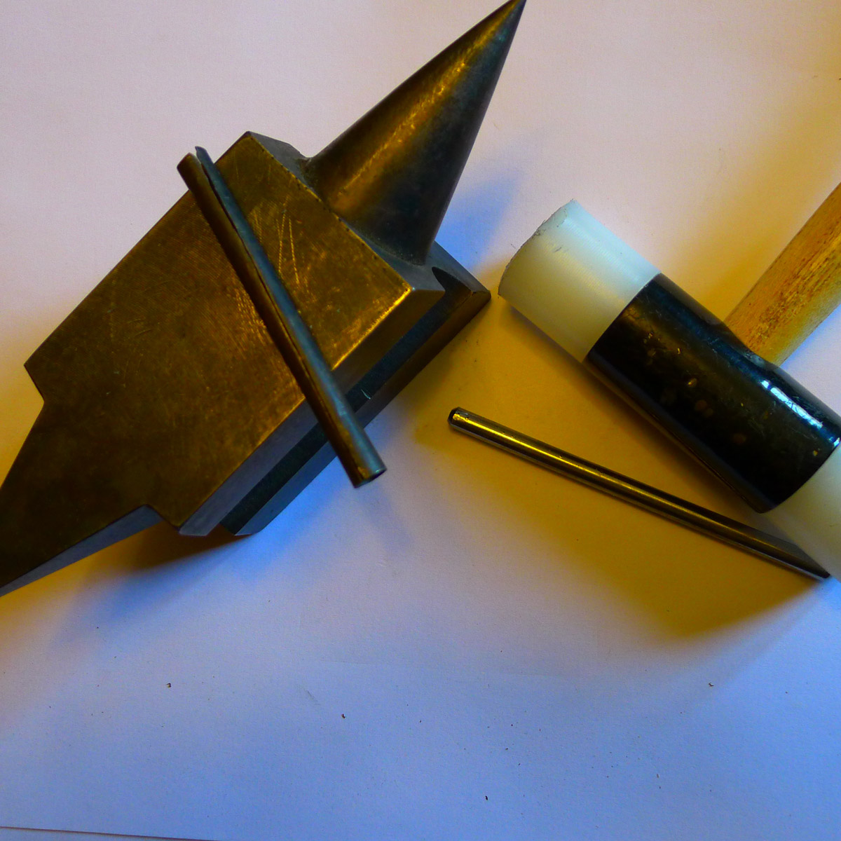

Загибаем и обколачиваем лист по стержню.
10122957.jpg [ 293.11 КБ | Просмотров: 4927 ]

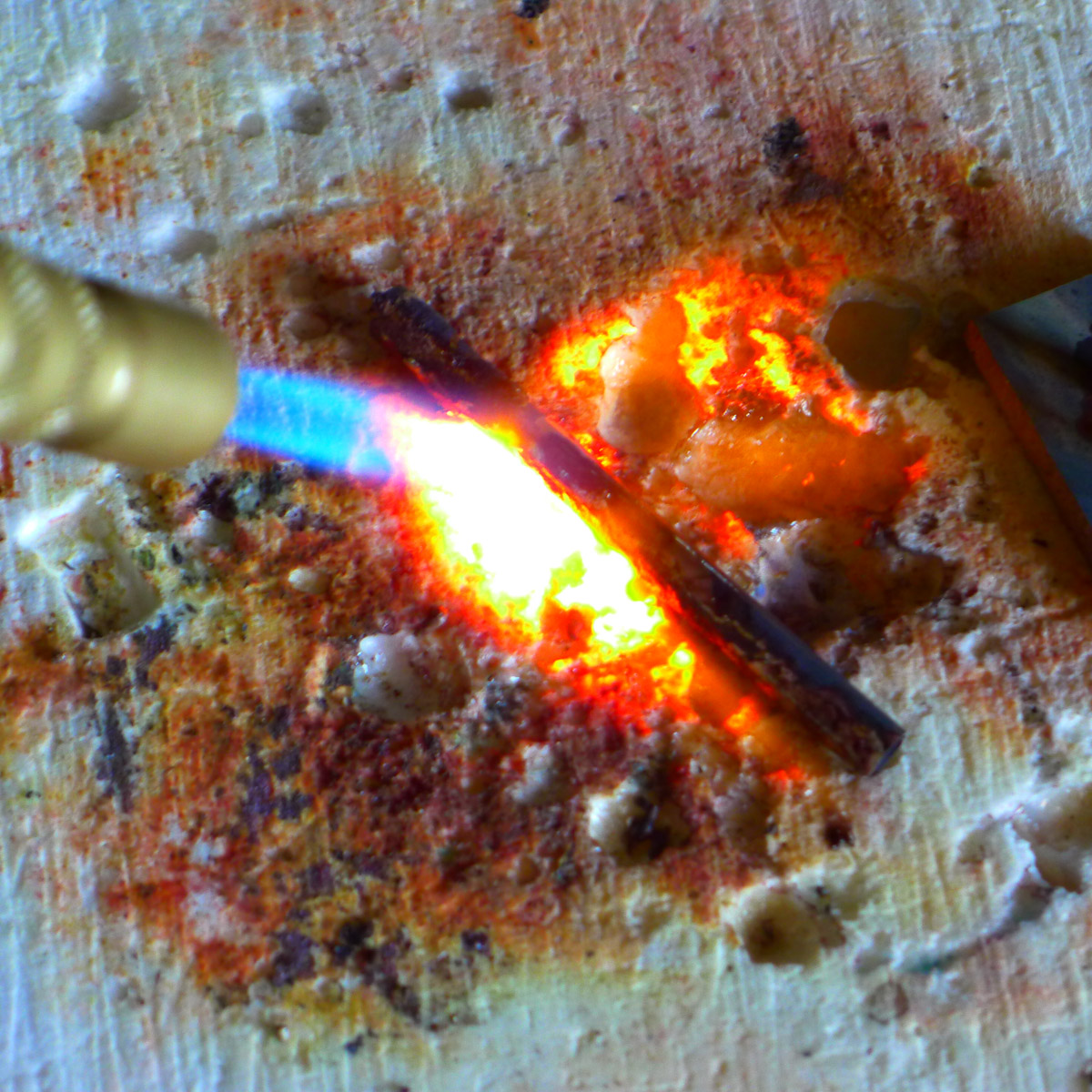

Спаиваем края.
10122959.jpg [ 415.86 КБ | Просмотров: 4927 ]

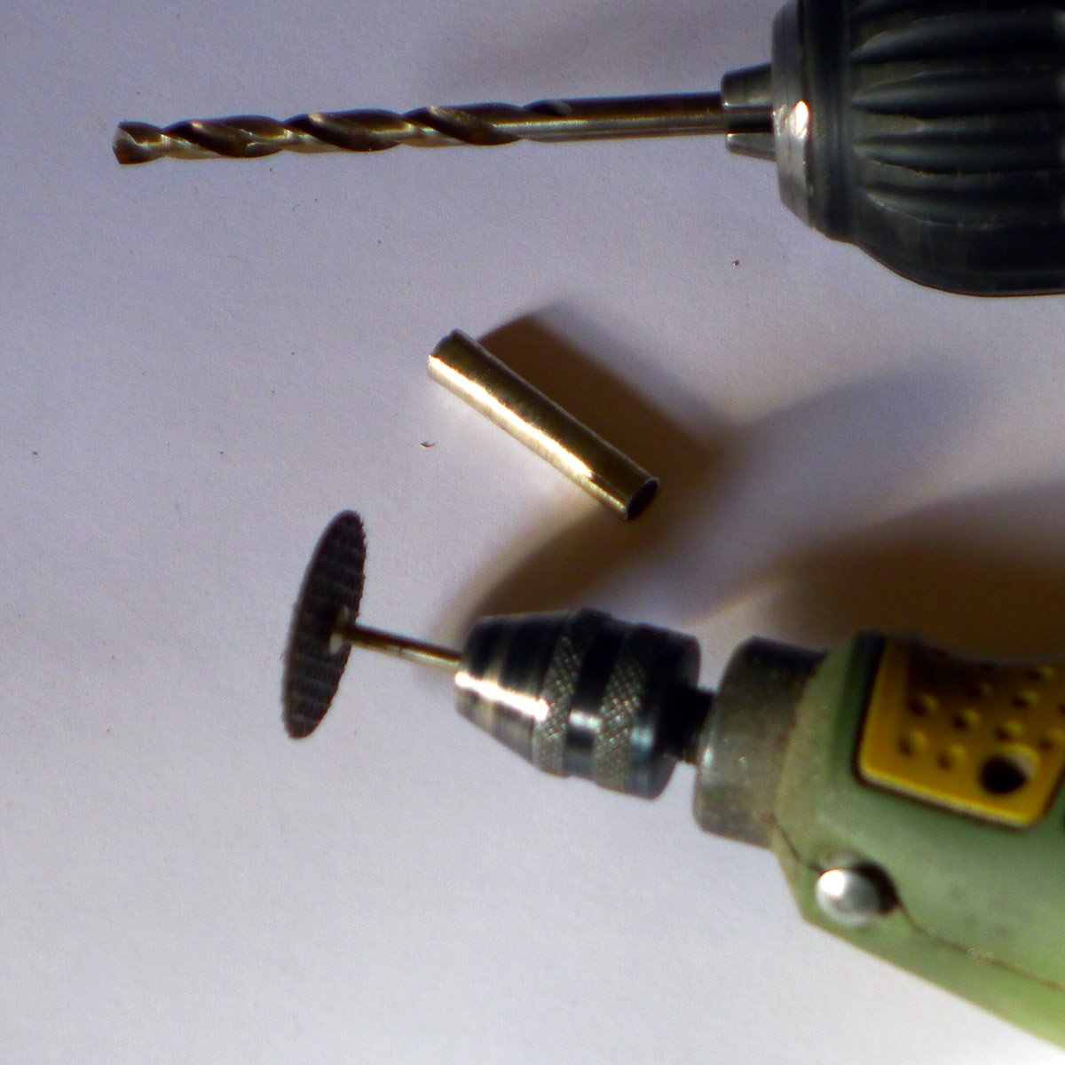

Отрезаем излишки, зачищаем, и вот вам белая трубка под темляк.
10122961.jpg [ 253.53 КБ | Просмотров: 4927 ]
