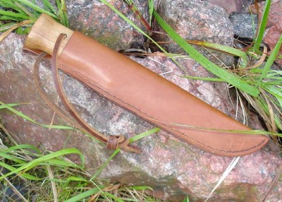

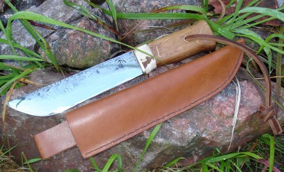

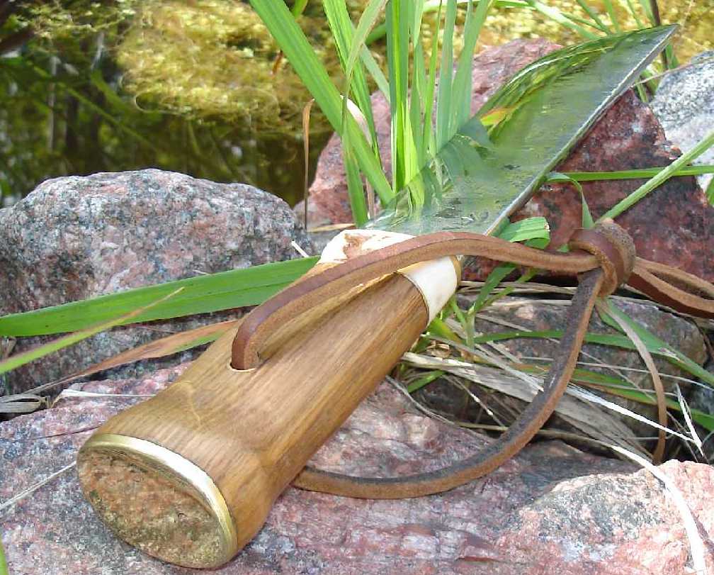

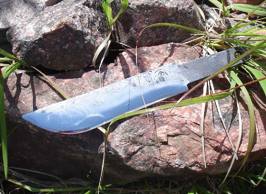

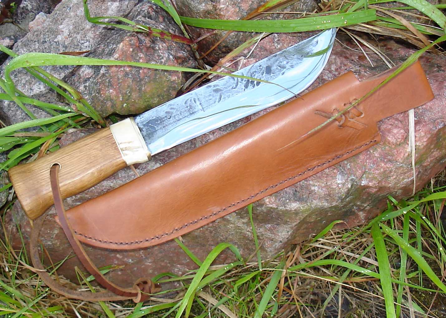

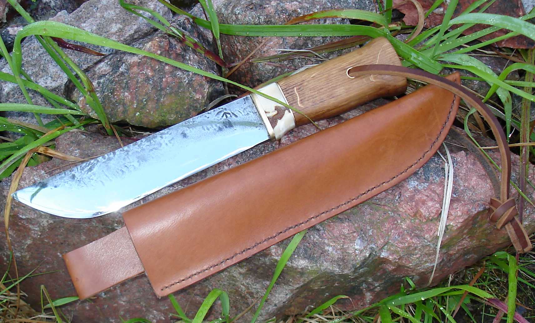

Потихоньку готовлюсь к отпуску - леса Карелии ждут :-)
Длина 335 мм
Клинок 225 мм
Ширина 48мм.
Обух 6.5 мм
Вес 762 гр (!!! :-) (Кукри Sipurate 13 дюймов весит 630 гр. - подвиньтесь! :-))
Латунь (любезно подарена Дедом Димоном (мастерская guns.ru), за что ему большое спасибо), рог лося, дуб (Облицовочная доска от старинного камина из г.Выборга, опять же подарок Деда Димона, спасибо ОГРОМНОЕ :-))
Темлячная трубка 10 мм дополнительно усиливает конструкцию, проходя сквозь отверстие в хвостовике.
Художественная льнянка, карнаубский воск.
Ножны кожа, шов проклеен. Темляк - кожаный ремень для старой швейной машинки с ножным приводом
Добавил пятку, после этого тюнинга нож стал весить 820 грамм :-) (и зеркальце походное добавилось и молоток :-))

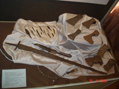

а вот фото делал сам в музее г. Старая Ладога (смотрим на 3 нижних и вспоминаем топоры что я показывал :-))

Классный нож, то что нужно для лесов карелии. Только мне показалось, что отверстие под темляк очень близко к центру рукояти.
sigur
 Заголовок сообщения: Re: Большой нож “Тор”
СообщениеДобавлено: Пн июн 30, 2008 14:48
Рукоятка 11 см, поэтому особо не мешает :-)
Можно было, конечно, в конец темлячное отверстие забубенить, но тогда оно не проходило бы сквозь хвостовик. Я решил что так будет лучше :D
