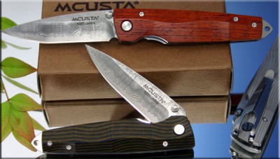

Помогите найти Мастера для имплантации клипсы на Мкасту.
MC-76D.jpg [ 127.01 КБ | Просмотров: 10432 ]
Поиском искал.
У умных людей спрашивал.
Мог бы и сам, но придется покупать массу инструмента да и возможность испотртить есть.
Заранее спасибо!

Я б не стал колхозить клипсу на такую форму рукояти. ИМХО, лишняя деталь...

А если серьезно - клипса необходима для привычного способа ношения.
Как уже писал в иных постах - под классические брюки на пояс.
(И не видно и не толсто :) )

Самый простой способ - это приладить клипсу Tip-Down Carry. Креплением на осевом винте. Посмотрите китайские ножи, найдите такой, у которого клипса держится на осевом винте. Таким образом, надо лишь будет выбрать неглубокий паз в деревянной накладке, и просверлить пару дырочек, чтобы зафиксировать клипсу продольно.

Клипса типа такой:

Самое смешное, что кое что похожее я уже видел и и-нете:
The MC-5 Series.gif [ 100.05 КБ | Просмотров: 10415 ]
Img1207.jpg [ 68.34 КБ | Просмотров: 10411 ]

Даже не кое-что похожее, а оно и есть! За чем же дело встало? :)
А откуда эти фоты, если не секрет, может там еще что-нибудь интересное по переделкам есть? Или это не переделки, а родные клипсы?

Надеюсь родные :)
http://www.japaneseknifedirect.com/MCUSTA.html
