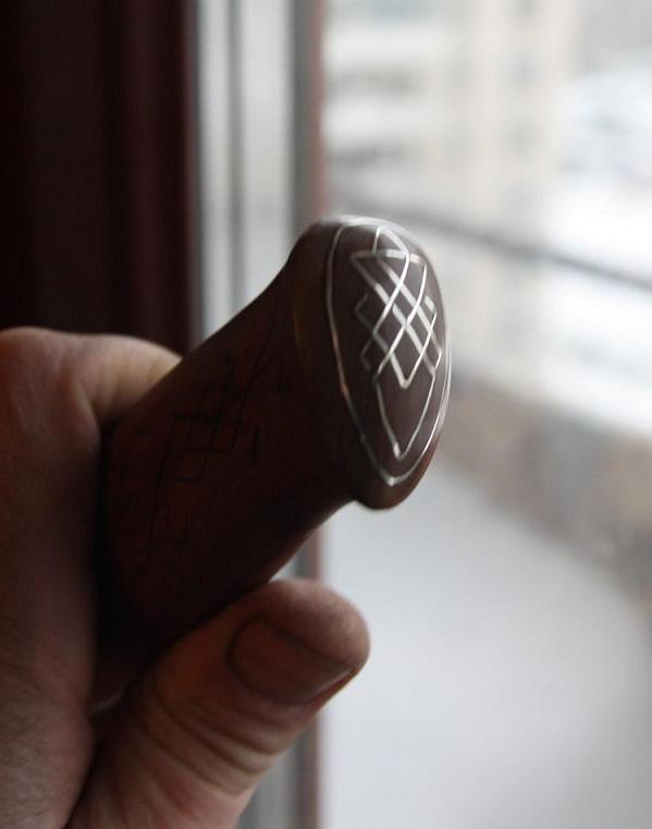

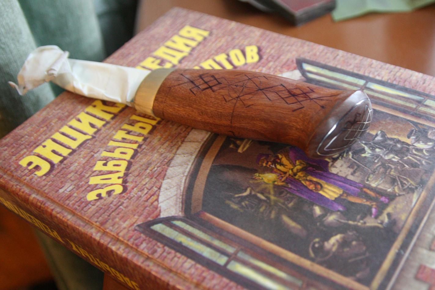

медитирую над новой рукояткой, одновременно постигаю новые закономерности про всечку...
тыльник вроде вымучил, что я тут для себя подчеркнул, углы на всечки, это занятие не для слабонервных, посему лучше их вапче не делать, завитушки наше фсё. :D
IMG_0701.JPG [ 175.12 КБ | Просмотров: 14428 ]
IMG_0704.JPG [ 47.52 КБ | Просмотров: 14428 ]

классно смотрится!
научусь такому обязательно - придёт время :twisted:
 Заголовок сообщения: Re: Всечка сродни медитации
СообщениеДобавлено: Ср фев 02, 2011 17:30
Мозг не может принять как реальность. :D
СообщениеДобавлено: Ср фев 02, 2011 17:52
Оченно тыльник глянулся ! :wink: Буду ждать далее... :wink:

Да и на завитушках нужно очень твердо руку держать, чтоб линия не волновалась...

...углы на всечки, это занятие не для слабонервных, посему лучше их вапче не делать, завитушки наше фсё. :D
как-то так и подумалось еще в предыдущей теме

но я всёж попробую, ибо мне больше нравица угловая динамика узоров......просто нужны угловые щипцы, у меня их нету :cry:

Найди(купи) наковальню грамм до 500 и пару молоточков :wink: и углы перестанут козаться страшными,не знаю какого качества у тебя белый металл но его можно сделать или мягче или тверже :wink:

Дед Дима, как ты себе представляешь, гнуть на наковаленке углы проволоки сразу в размер канавки под всечку?....чёто я не догоняю наверно.... особенно если учесть что в конкретном случае узор как бы плетёнкой будет лежать, и некоторые детальки имеют П-образную форму. :roll:

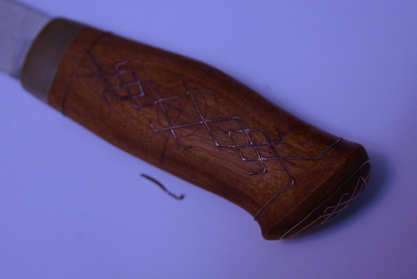

Комментарий к файлу: промежуточный вариант, первая сторона.
IMG_0706.JPG [ 87.39 КБ | Просмотров: 14352 ]

Некоторые детали проще делать до прорезания канавки и П-образную форму легче сгибать заранее

Ну, не знаю.... :roll: я тогда себе глаза сломаю, от такоий мелочёвки :? .....мне проще сразу, с длинного хвоста гнуть. :mrgreen:

Всё верно,проще тянуть по контуру длинный хвост ,его удобнее загибать по рисунку.Уже готовые ,гнутые детали редко удаётся впихнуть в концепцию рисунка.Александр растёт ! :wink:

Завитушки непрерывной линией дело понятное.
А вот стыки... Это хорошоб глазами посмотреть.
Вот еслиб стыки можнаб было бы пропаивать. Но это наверно на грани фантастики.

Саша ты на правильном пути.Не надо ничего заранее гнуть.По моему получается здорово.На стыках как говорил дед Димон подрезать нужно не 90 градусов а чуть меньше и обязательно запиливать,а так на лицо прогресс! Спасибо! Удачи!

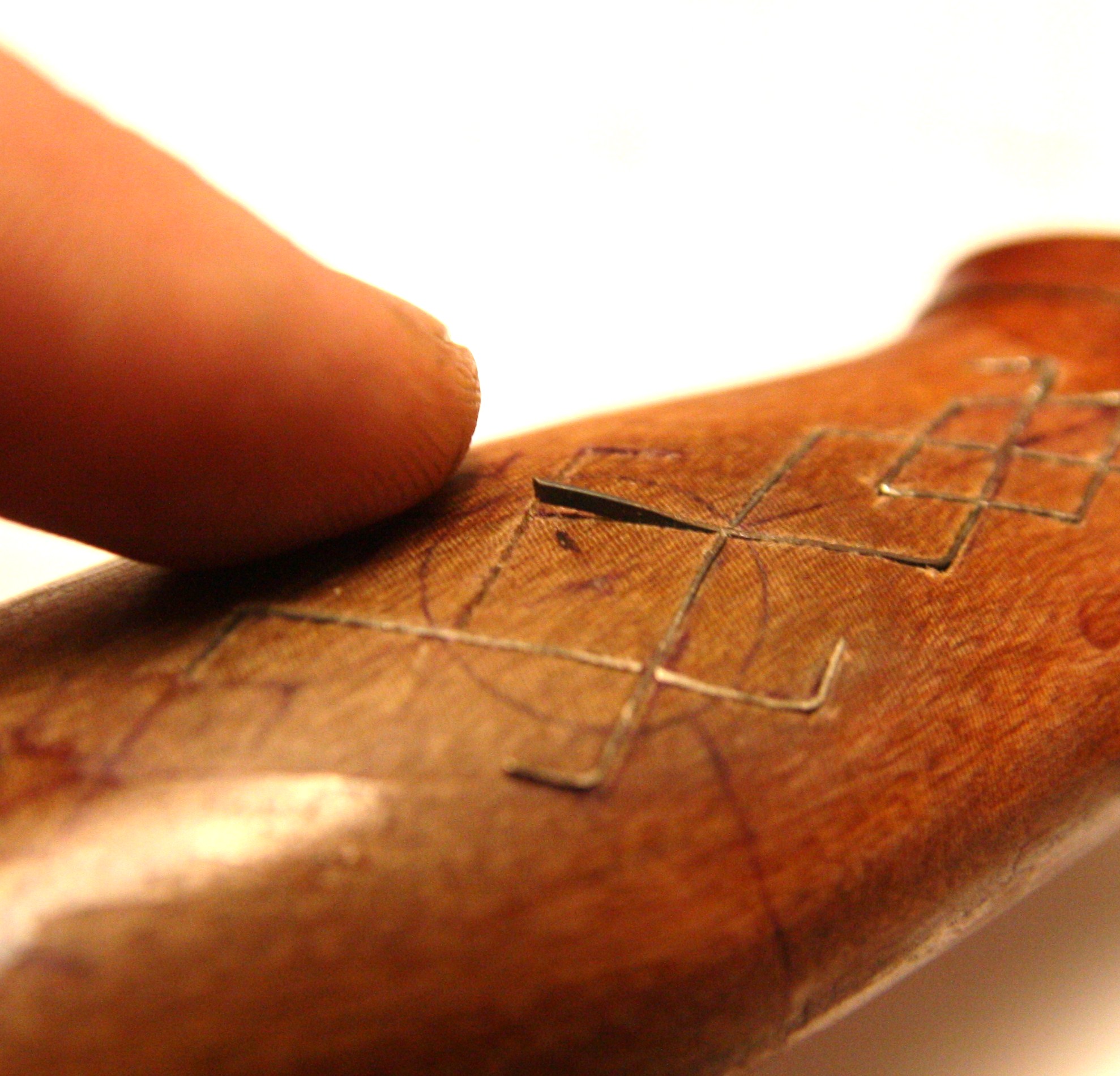

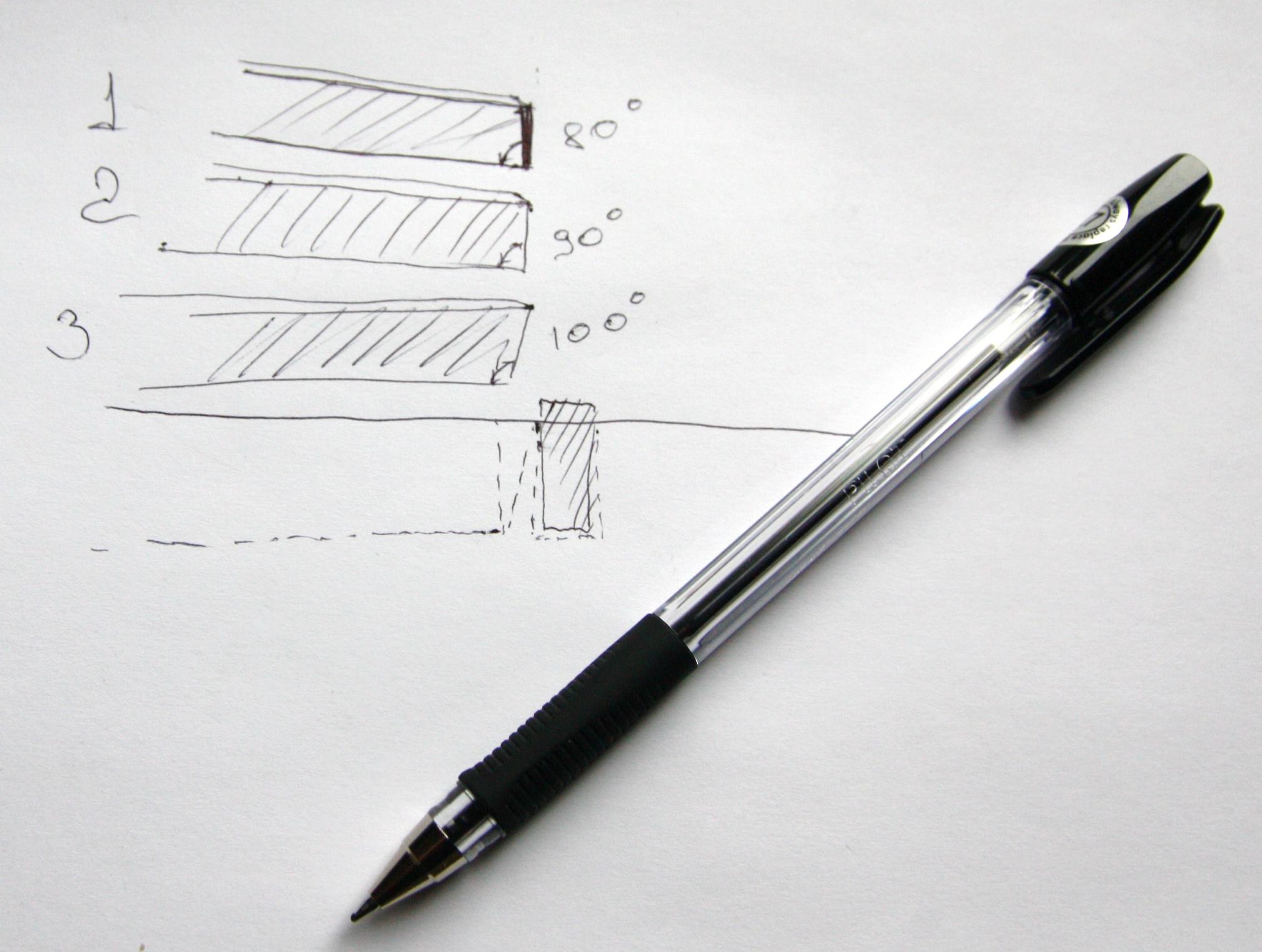

Спасибо Руди :oops: ....Вот, чего я не пойму, Что есть "запиливать"?
И про градус, вариант №3 правильный, или я чего то не понял? То есть, если сказать словами, стык всечки получается как бы... :roll: углом в нахлёст к стыкуемой части? Я правильно понял? :D
IMG_0707.JPG [ 251.28 КБ | Просмотров: 14272 ]
СообщениеДобавлено: Чт фев 03, 2011 12:49
Попробую вякнуть ,хоть и не ко мне вопрос.Саш ,всё правильно понял.3 вариант верный,а запиливать надфилем (желательно самым мелким но не алмазным) нужно после обрезки по размеру ,это когда сопрягающиеся места ,стыки .Также не забываем про плавность нарастания толщины проволоки,то есть начало полоски можно слегка оттянуть на наковаленке перед вбитием.
СообщениеДобавлено: Чт фев 03, 2011 13:05
Григорий, как я понял, про "оттянуть", это ты про сопрягаемые (сходящиеся вместе) всечки, ?...но для моего типа узора это не надо, мне тут линия важней.
Насчёт стыкоф всёже....никак не пойму зачем подпиливать надфилем, если проволока отожжённая и клепается малюсеньким молоточком? :)

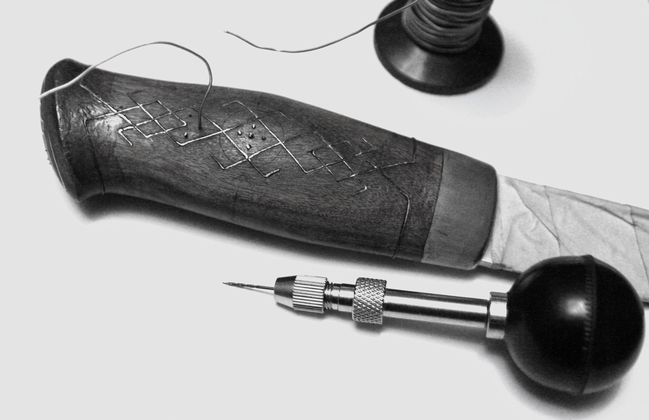

Про точки............впрошлый раз сверлил бормашинкой, в этот раз решил что корневёрткой намного удобней, точней, и проще, сверло на 0,7 .....проволока 0,8.
IMG_0710.JPG [ 432.78 КБ | Просмотров: 14229 ]
rudi
СообщениеДобавлено: Чт фев 03, 2011 22:18
Вечер добрый!
Запиливать имел ввиду след от кусачек,угол на третьем рисунке правильно.Вижу что продолжение получается, точки тоже делаю шилом,если дерево твердое как эбен то сверлю на десятку меньше.Спасибо. Руди.
СообщениеДобавлено: Чт фев 03, 2011 22:33
Саш,подпиливается тот край проволоки который будет контактировать с встречной ,ты сам на него указываешь пальцем на фото. .Это делается для того чтоб место соприкосновения ,стыка,было без щели.Ты ж откусываешь проволоку кусачками,и самый краешек полоски получается с замятиной от губок кусачек ,ну так вот тоненький надфилёк и выполняет выравнивающую функцию. А про оттягивание ,ну в данном рисунке может это и не надо,у тебя геометрический ровный орнамент,В случае если рисунок подразумевает исход линий проволоки из одного места ,то либо в начальную точку вбивается треугольничек,и из него тянутся линии рисунка,либо толщина всех линий подгоняется под какой то разумный уменьшеный размер,который может быть вбит в дерево.Объясняльщик и рисовальщик из меня хреносский . Ну в общем как-то так.Буду утешать себя мыслью что ты человек с пониманием и все мои бла-бла-бла воспринял верно. :wink:

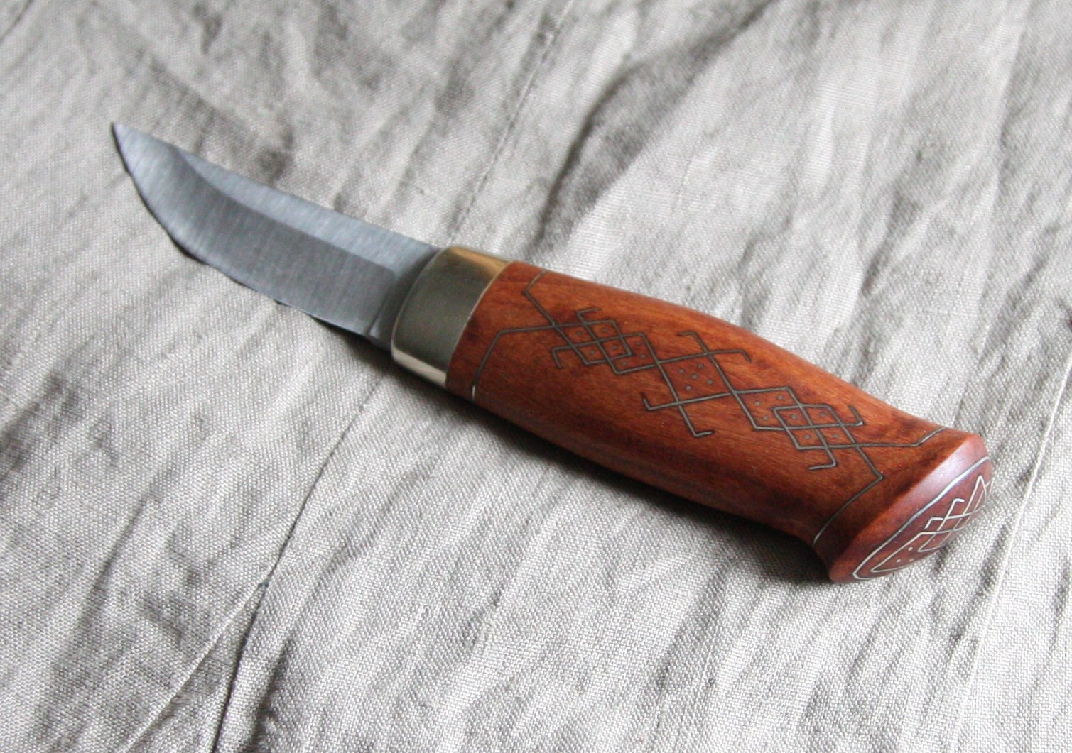

мербау, странное дерево....после вакумной пропитки появились пятнышки, значит буду тонировать....без тона выглядит вот так.
IMG_0711.JPG [ 467.03 КБ | Просмотров: 14161 ]
СообщениеДобавлено: Пт фев 04, 2011 14:02
Тонируй , тонируй . Чем темнее деревяха , тем эффектнее будет смотреться всечка .Шикарно вышло ! :D
