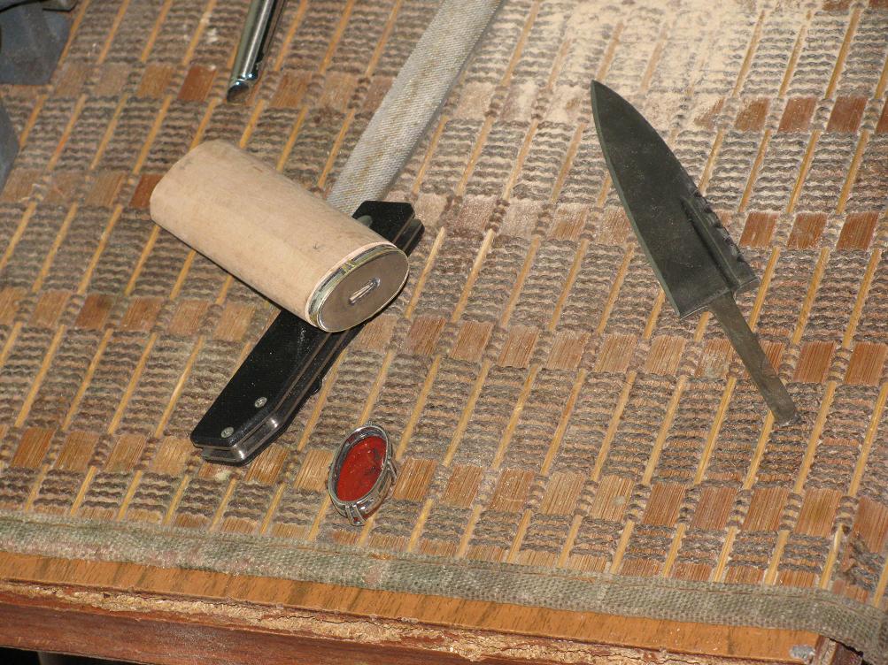

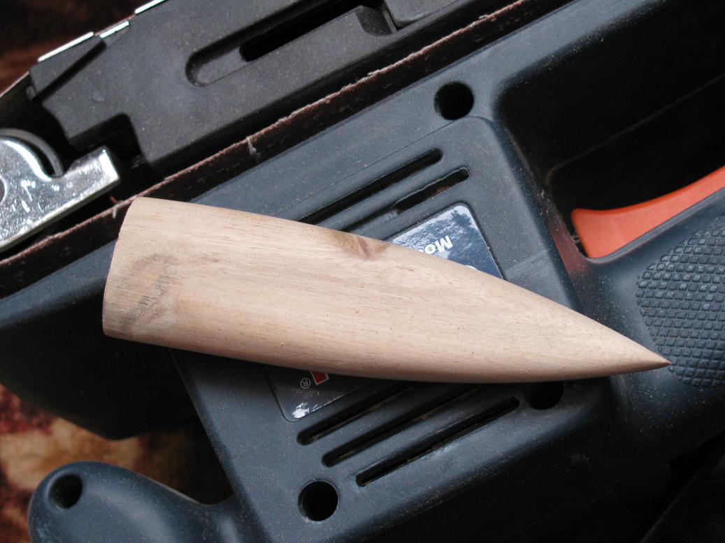

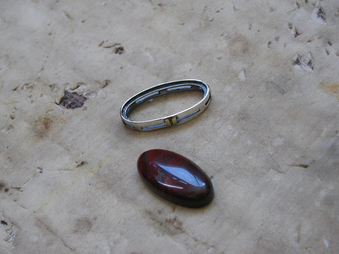

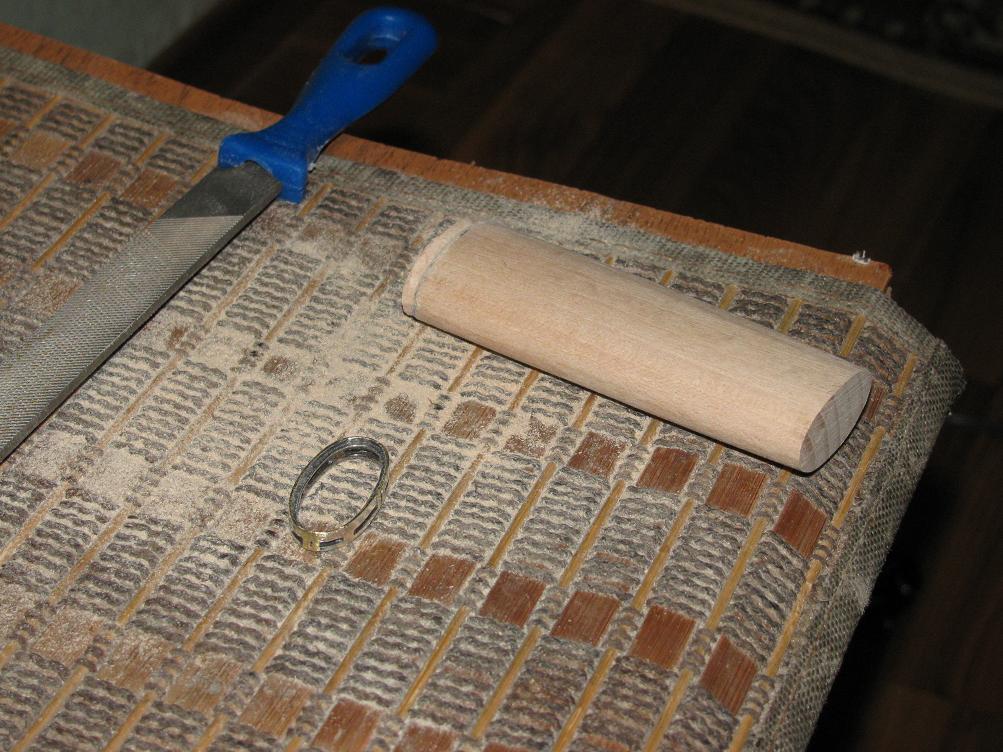

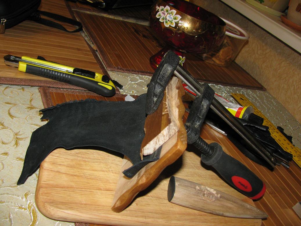

Всем, добрый вечер!
Пришла весна. Нахлынул творческий энтузиазм. Решил отомстить старому Скин Ду. Если помните, обещал его переделать, уж больно меня тогда обидела спиртовая морилка. А так как удовлетворения от проделанной работы тогда не получил (хорошо хоть опыт какой-никакой приорел) да еще и обещания надо выполнять...
Короче, пошло-поехало
Как всегда, начал не с того с чего следует, но, не обессудьте...
1.JPG [ 104.79 КБ | Просмотров: 12274 ]
2.JPG [ 101.94 КБ | Просмотров: 12274 ]
3.JPG [ 99.15 КБ | Просмотров: 12274 ]
4.JPG [ 131.01 КБ | Просмотров: 12274 ]

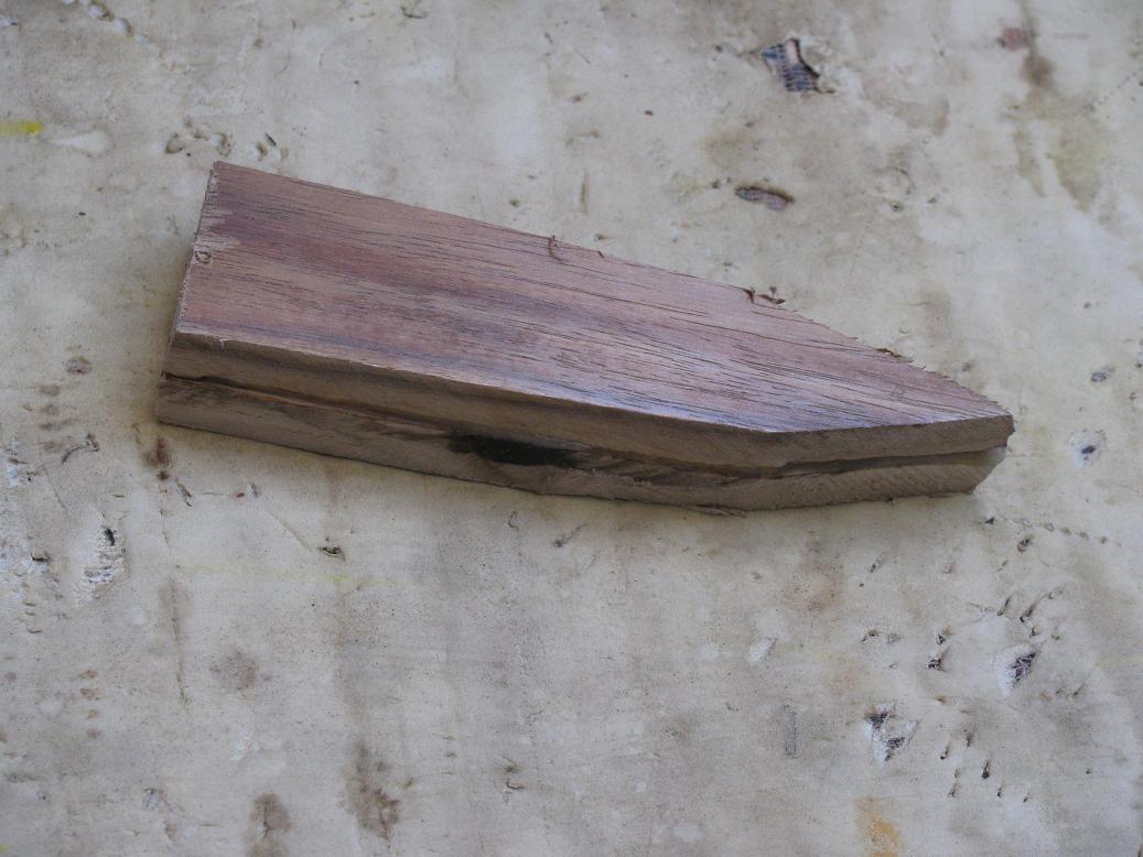

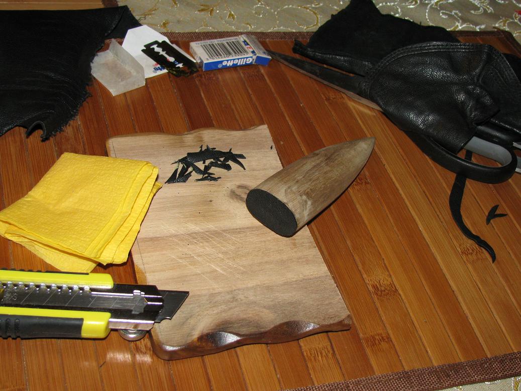

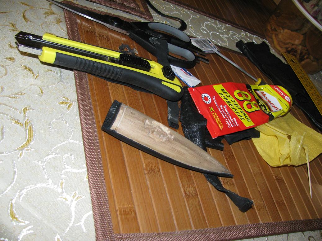

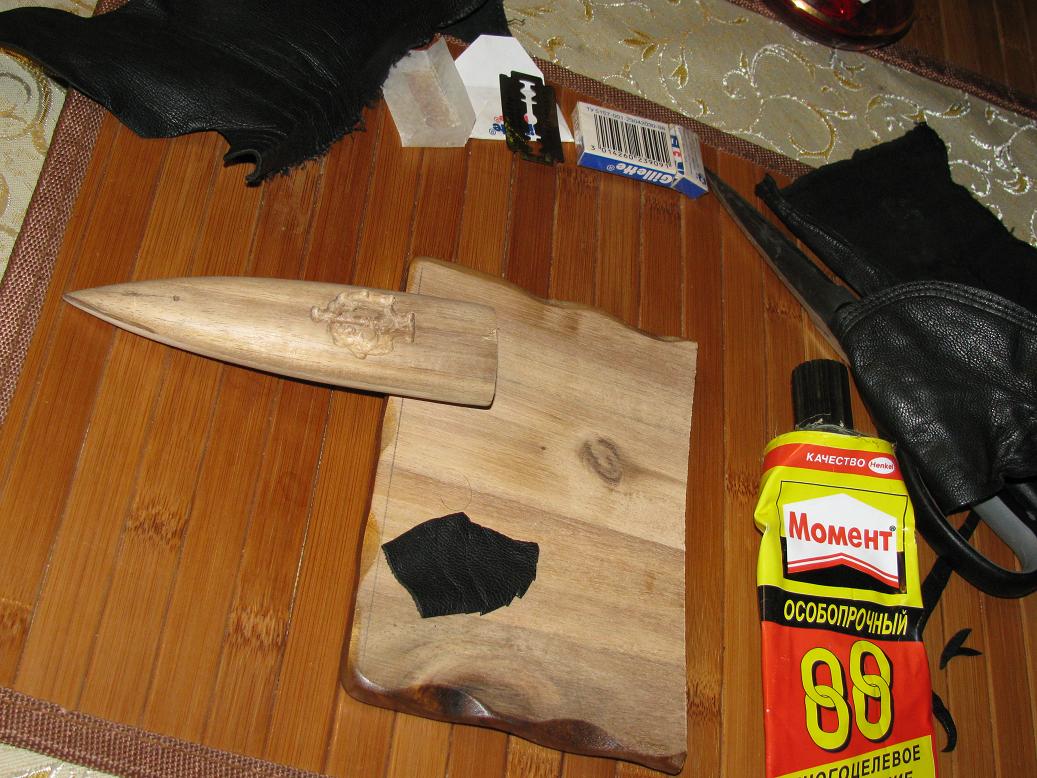

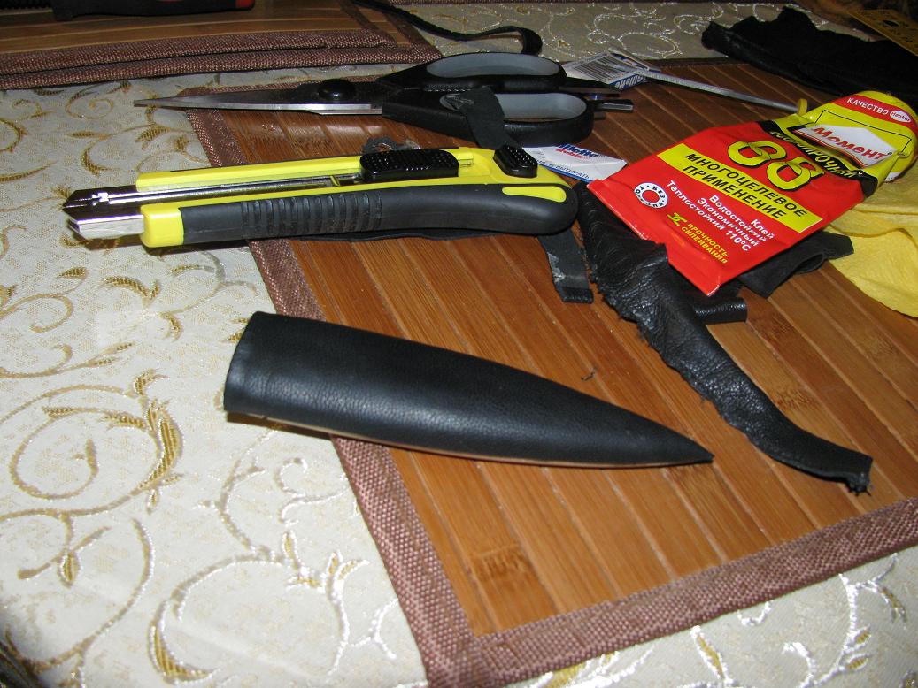

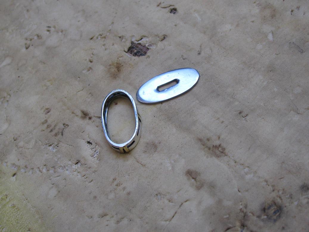

Дримелем выбираю пазы для инкрустации. Дальше работа с кожей. Клею устье, излишки обрезаю. Край кожи подгибаю, сажаю на клей
5.JPG [ 201.39 КБ | Просмотров: 12272 ]
6.JPG [ 201.17 КБ | Просмотров: 12272 ]
7.JPG [ 147.65 КБ | Просмотров: 12272 ]
8.JPG [ 135.4 КБ | Просмотров: 12272 ]
9.JPG [ 142.22 КБ | Просмотров: 12272 ]

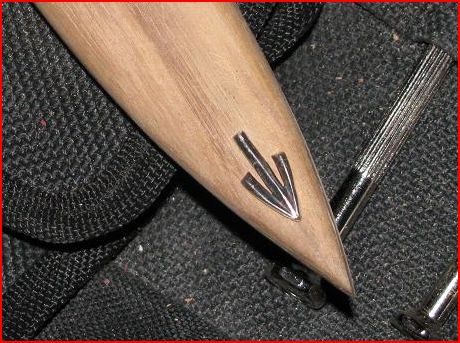

Я об этом, см. фото....это руна? может и небыло намерения, но просто я увидел руну Тейваз (Teiws, Tir, Teiwaz) , а руны переворачивать не рекомендуетца.
Ну вот первая ссылка на вскидку.
http://meanings.ru/bednenko/teiwaz.htm
Снимок.JPG [ 58.93 КБ | Просмотров: 12251 ]

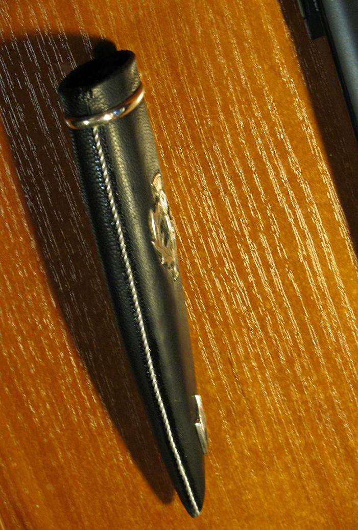

Далее оформляю стык кожи. Скручиваю из проволоки косичку, примерно через 30 мм оставляю небольшой хвостик и дальше скручиваю, далее скрутку надо облудить. Потом на стыках кожи, по месту хвостиков на скрутке делаю отверстия сверлышком, в стык и в отверстия вкладываю клей, вклеиваю скрутку, жду высыхания. Пока все

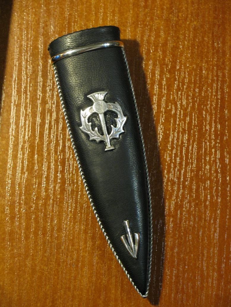

Процесс уже запущен, навершие и больстер практически готовы
volunt2er
 Заголовок сообщения: Re: Скин Ду. Дубль два
СообщениеДобавлено: Ср мар 16, 2011 1:23
Думаю, в этот раз нож должен получиться получше, если, конечно, опять с резьбой не накосячу

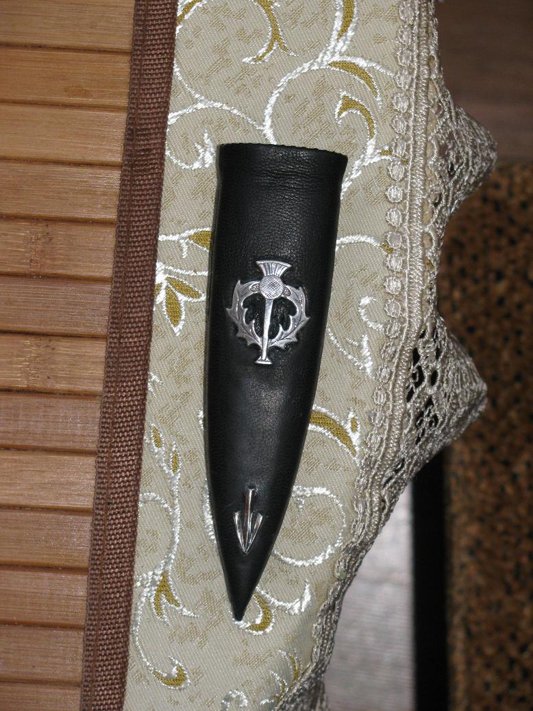

ножны класные..
каким же будет нож :?:
volunt2er
СообщениеДобавлено: Чт мар 17, 2011 10:40

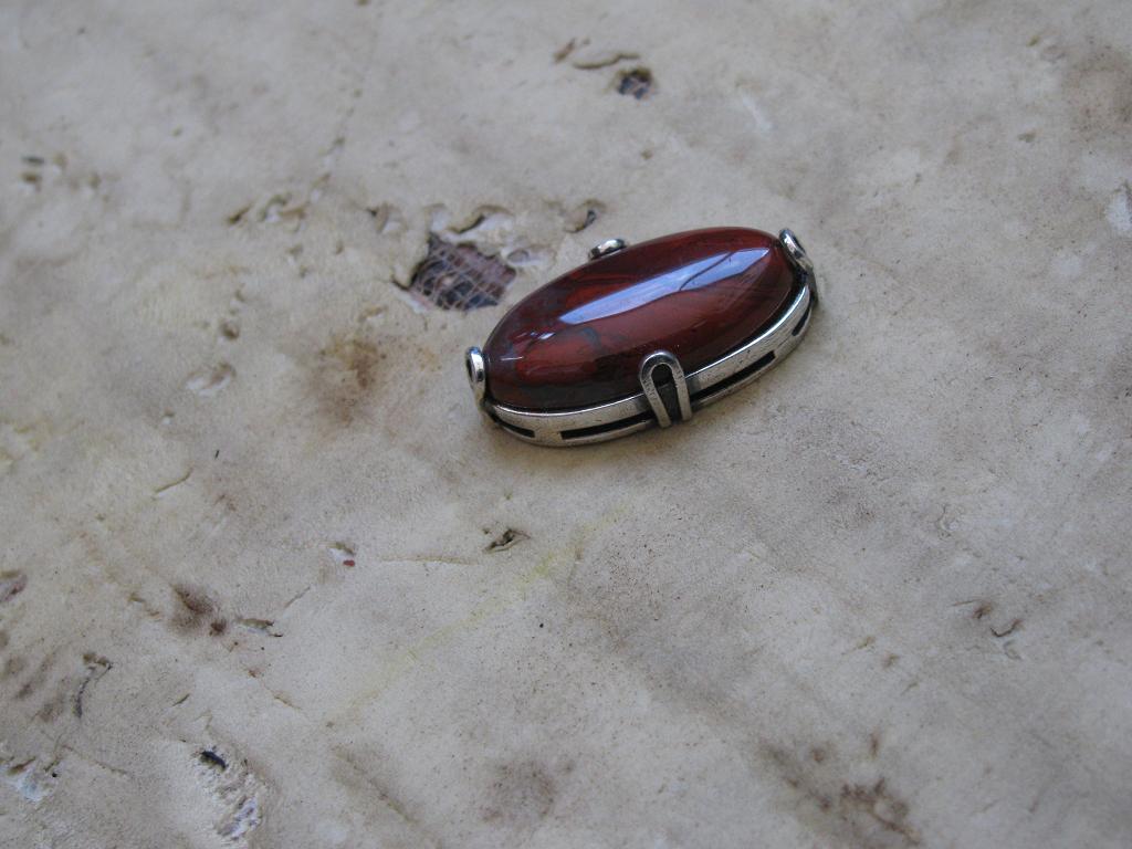

Немного притормозил. Простуда "зараза" привязалась.
Вот больстер и навершие подготовил. чет больстер не очень нравится, но там по месту посмотрим
15.JPG [ 105.06 КБ | Просмотров: 12101 ]
16.JPG [ 87.29 КБ | Просмотров: 12101 ]
17.JPG [ 92.5 КБ | Просмотров: 12101 ]
18.JPG [ 105.41 КБ | Просмотров: 12101 ]

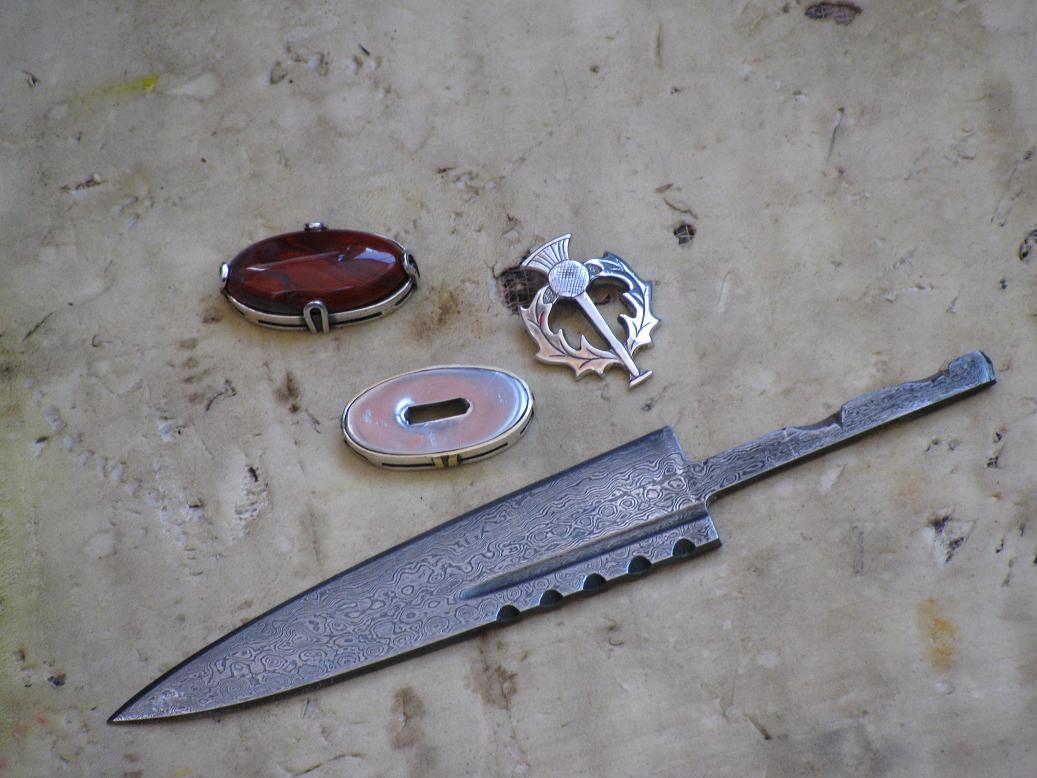

Ох и вкусная должна получиться штучка! Пардон, а чей клинок?
volunt2er
СообщениеДобавлено: Чт мар 17, 2011 15:18
клинки иногда здесь покупаю http://www.damaskblade.ru/

Это клинок Георгия ака Хант11-он с индийскими кузнецами работает,дуиаю вкусный скин ду получится,надеюсь на аутентичность;) должно красиво быть :mrgreen:
СообщениеДобавлено: Пт мар 18, 2011 2:22
А вот с этого места поподробней, как матерьял? :wink: Я хоть дамаск не люблю, но там есть клинок под никкер, вот теперь смотрю и облизываюсь. :lol:
СообщениеДобавлено: Пт мар 18, 2011 2:25
Щас как скажу отзыв :wink: Клинки красивые,особенно если полирнуть,глубоко травлёные.Субъективно 55-58 твёрдость.Скажу одно-имеет место быть,так что... :mrgreen:

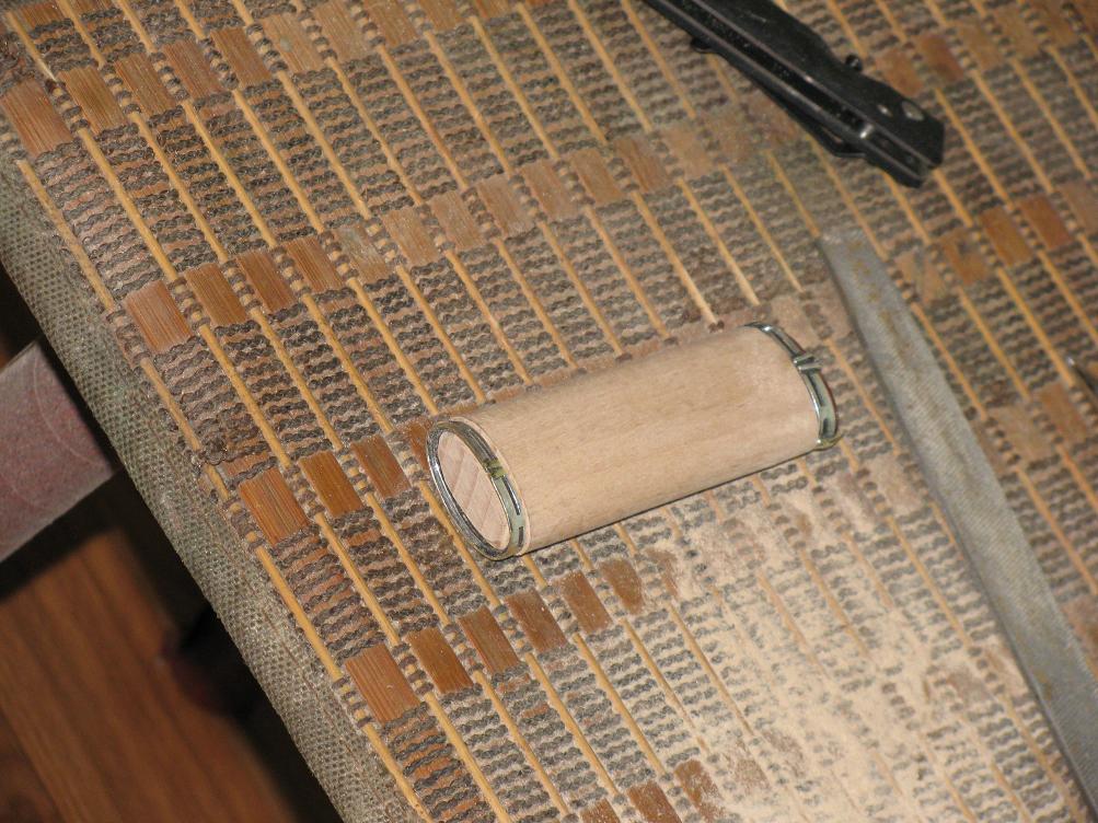

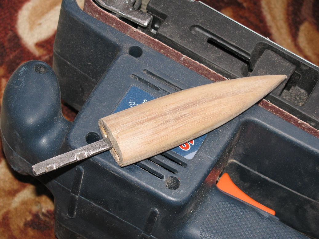

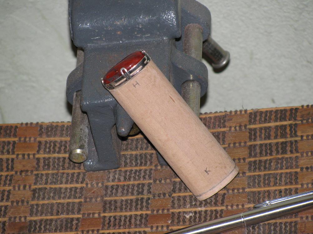

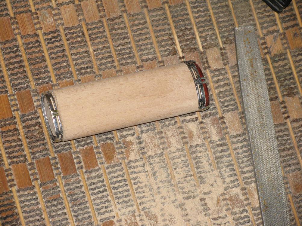

СообщениеДобавлено: Вс мар 20, 2011 1:13

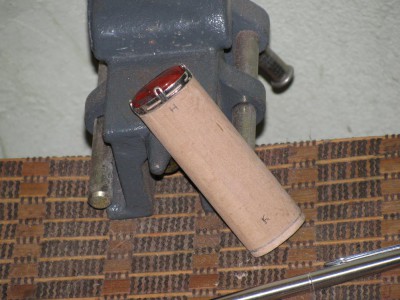

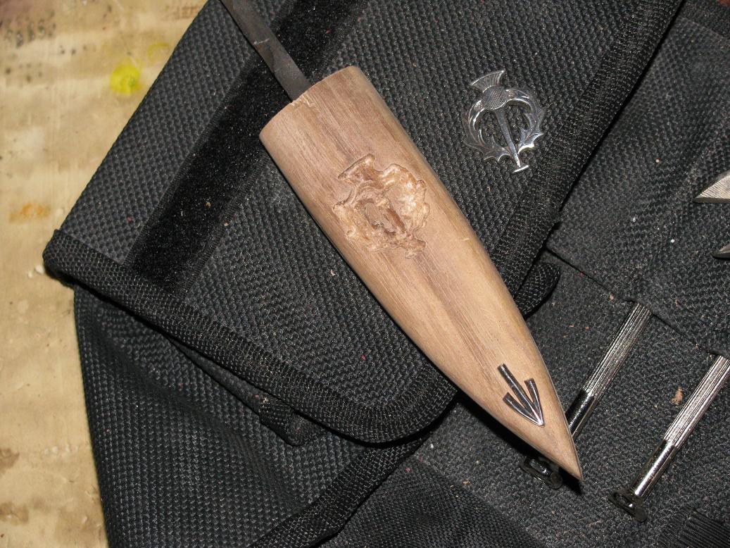

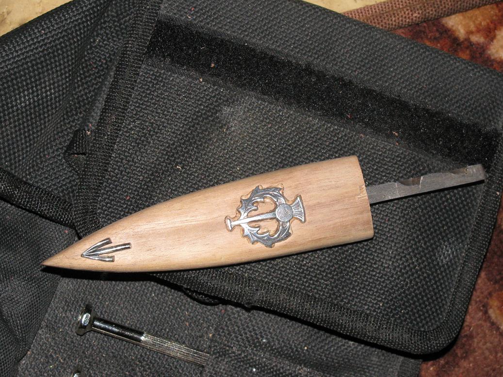

Поехали за рукоять.
Бук. Придаю рукояти овальную форму, по размеру оковок, делаю напильником ступеньки под оковку и навершие
16.JPG [ 139.85 КБ | Просмотров: 11801 ]
17.JPG [ 180.94 КБ | Просмотров: 11801 ]
18.JPG [ 113.6 КБ | Просмотров: 11801 ]
19.JPG [ 149.54 КБ | Просмотров: 11801 ]
20.JPG [ 191.96 КБ | Просмотров: 11801 ]
