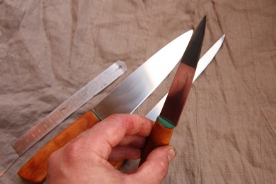

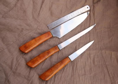

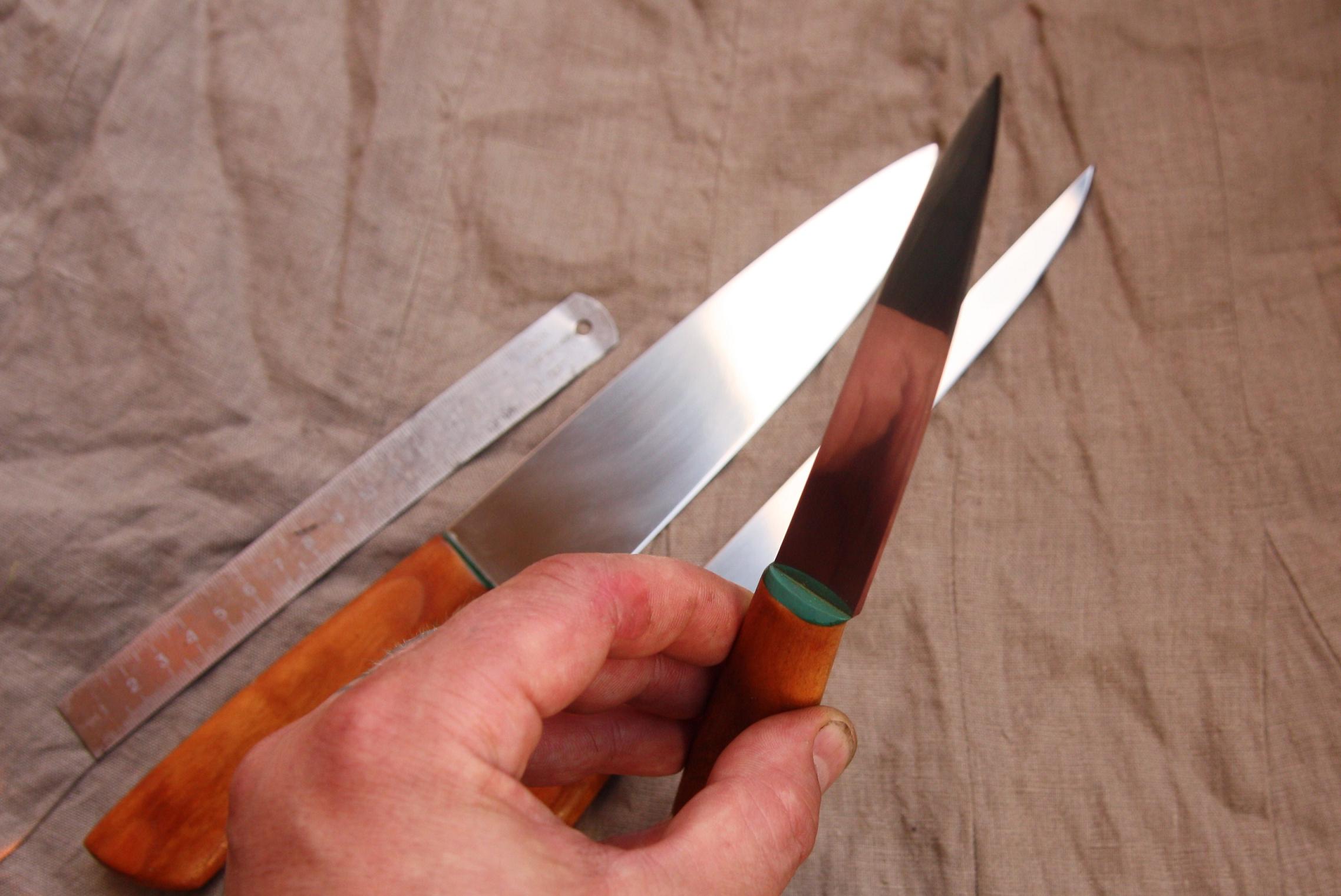

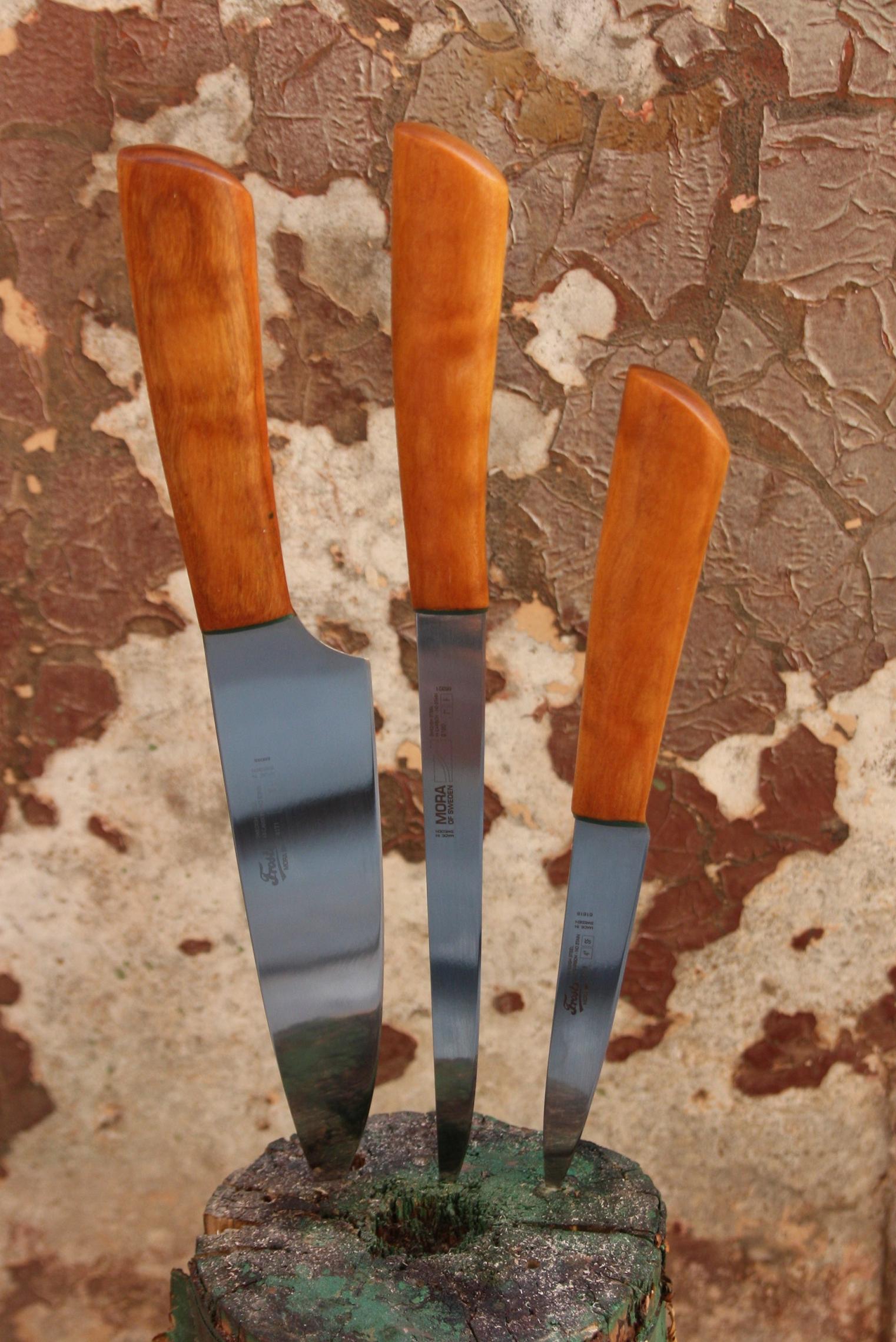

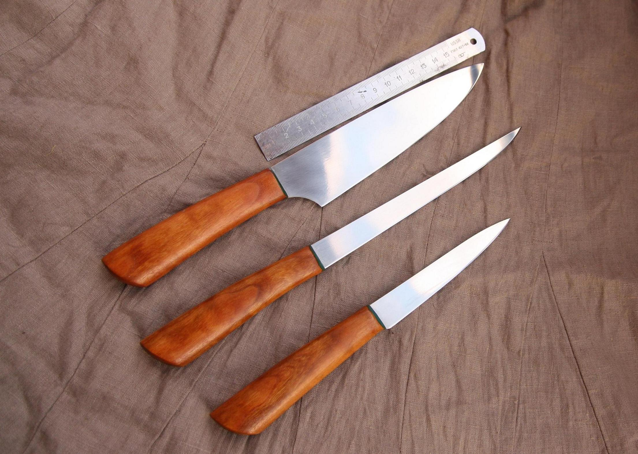

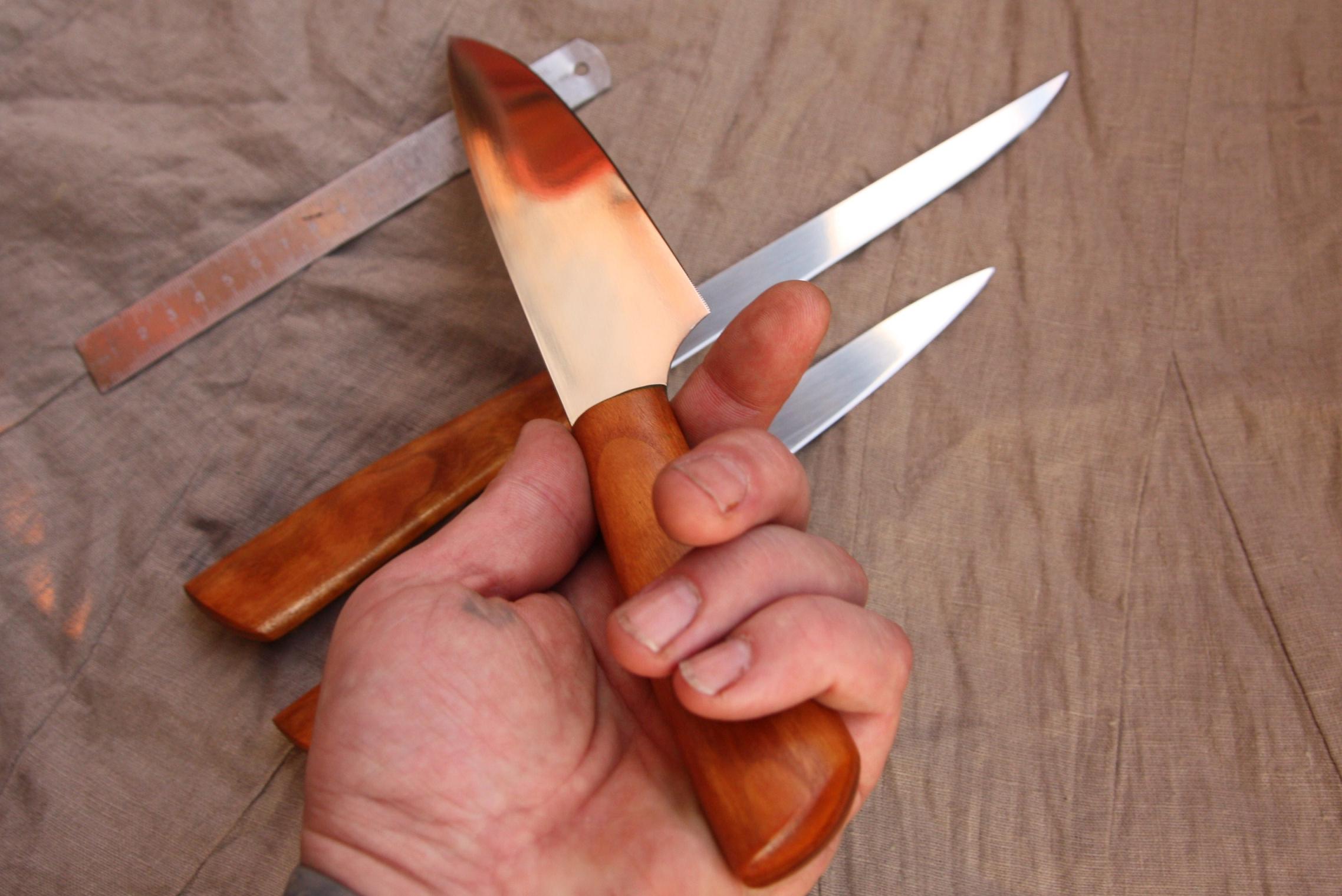

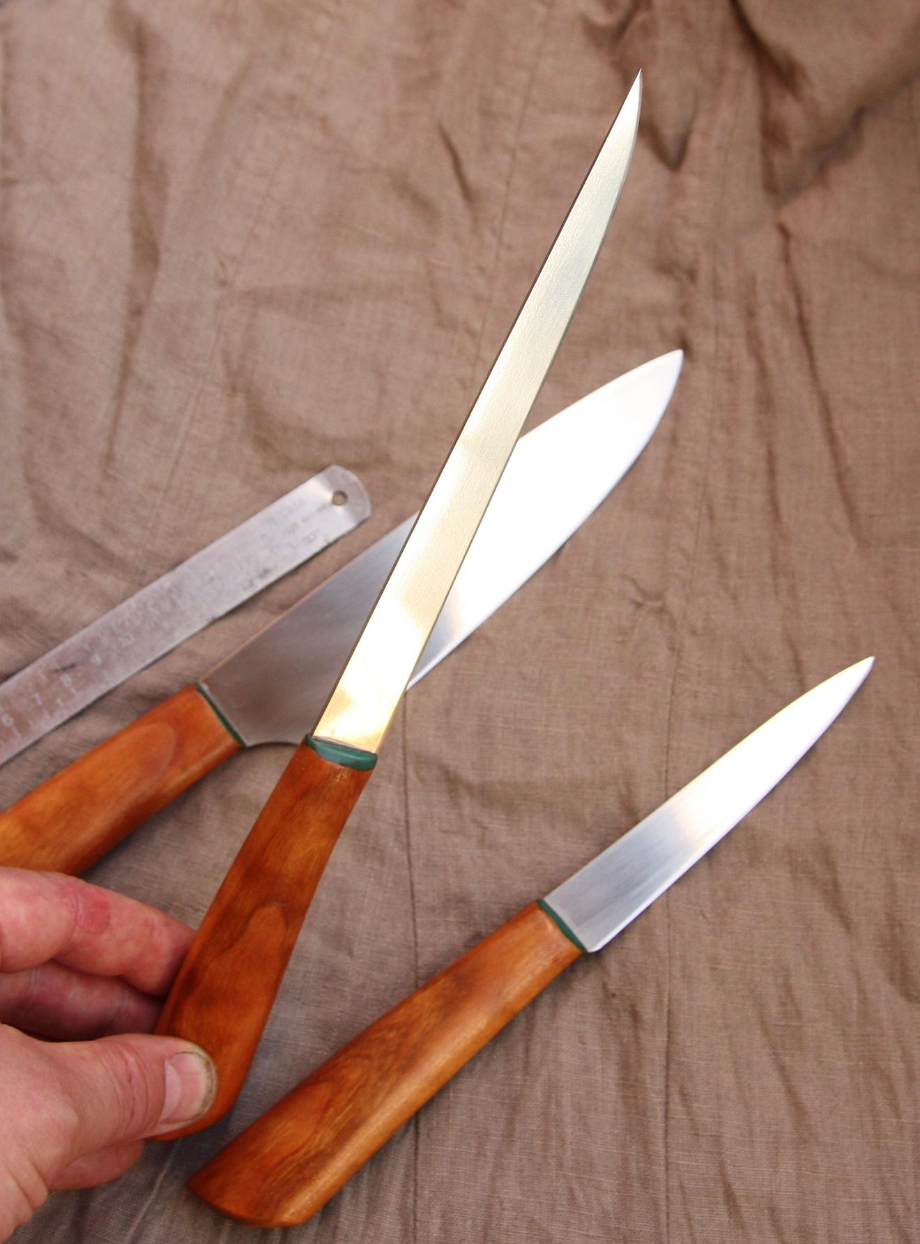

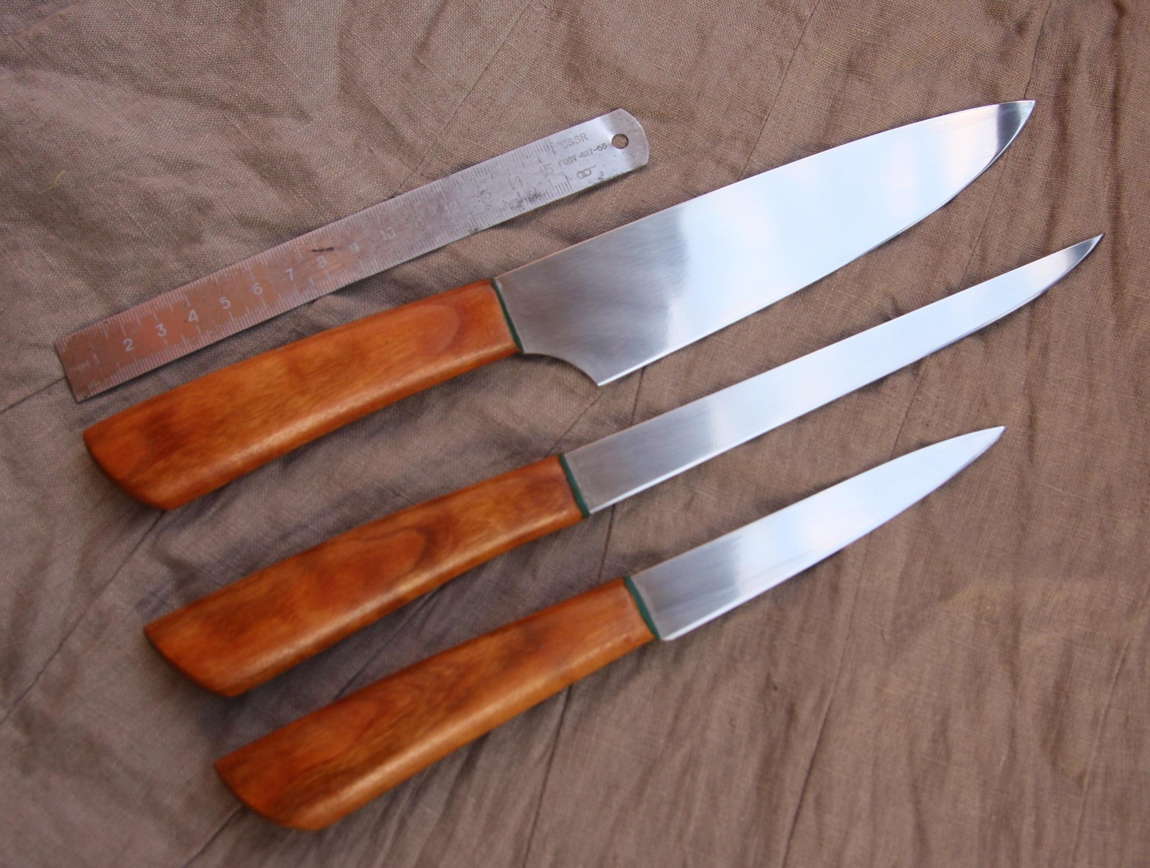

Выставляю на обозрение свой первый кухонный набор.
Клинки мора фрост, сталь HI Carbon-no stain 58 HRC....
Монтаж всадной хитрозаливной, без больстеров, чистый функционал, дерево вишня, пропитано в вакууме льняной олифой, финиш шеллак....
Будет ещё кожаный транспортировачный чехол.....но попозжа.
Итак
Нож для мяса 170х42х2
,филейник 170х18х2
и универсал.115х21х2
+ залитые хвостовики на 2/3
длинна рукоятий 125мм

Такие рукояти больше нравятся чем накладные

Ой, Санька....как мне нравиццааа....Просто, лавонично, вкусно. МОЛОТОК. ИМХО, этих трёх ножей на все случаи в кухне хватит. А если поэкспериментировать с материалами руоятей да с больстерочками, так вообще будет супер.
Блин, я думал, ты больше по карапетам специалист, а ты, оказывается, гораздо более чем :lol:

Александр,хорошие у тебя ножи получились, но эти три, меня добили.
 Заголовок сообщения: Re: Моя первая кухня, или набор "Плотоядная Троица"
СообщениеДобавлено: Чт июн 09, 2011 23:07
Да, хороши....я бы сделал получше, но было сказано как можно бюджетней, и то 15000 с чехлом.

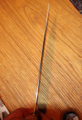

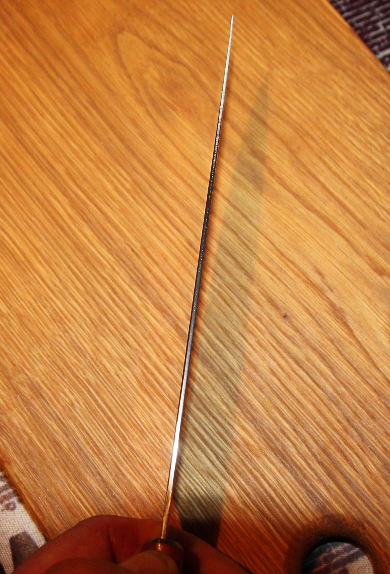

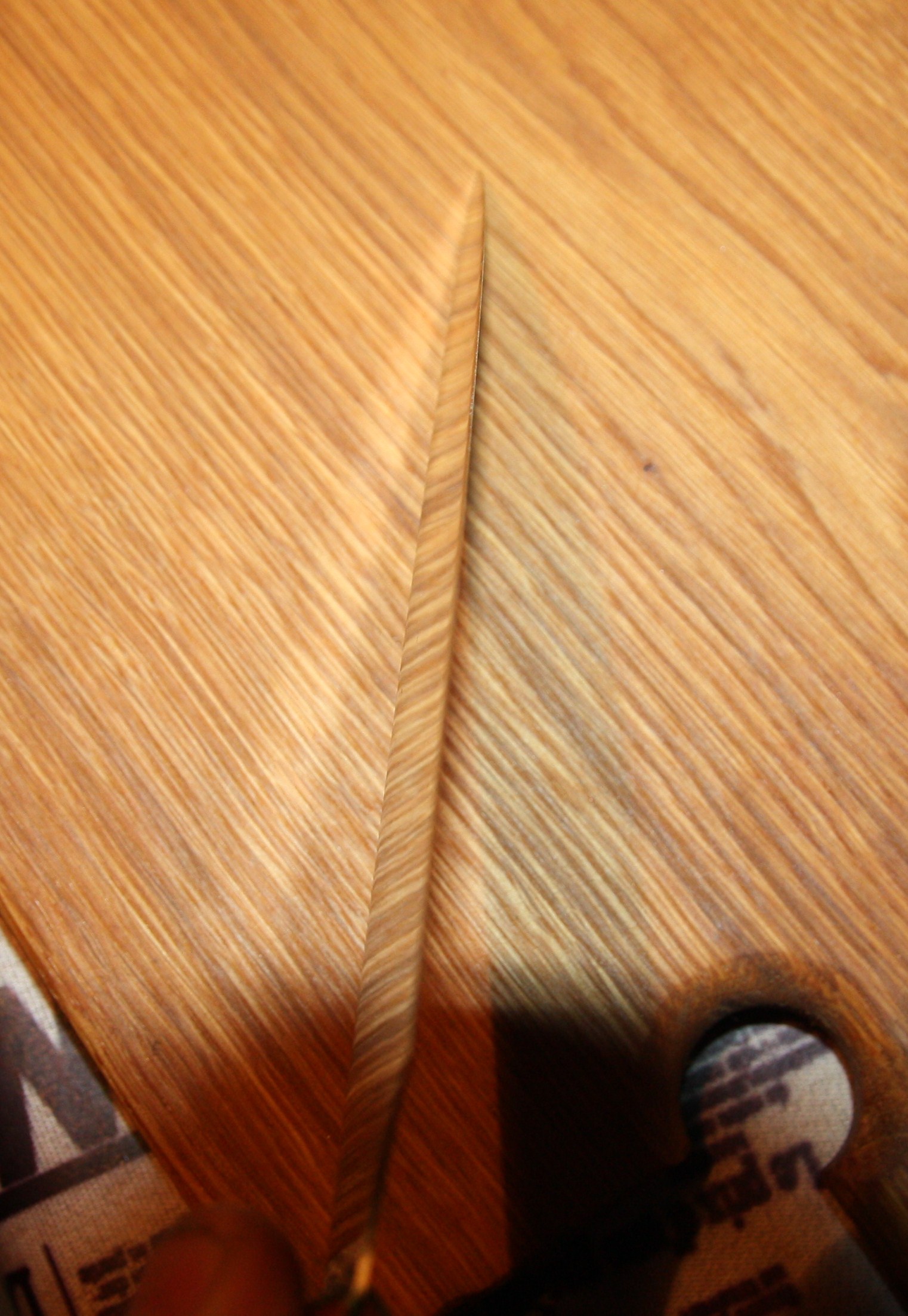

Саша, отменная троица. А толщина клинков какова?
СообщениеДобавлено: Чт июн 09, 2011 23:49
на мои не похожи.
Знаешь, ссылки я уже позже открыл, но первое, что подумалось, когда твои увидел, это именно творчество Г.К. Есть что-то, определенно есть. Думаю, простота и удобство. Ну и форма рукоятей тоже.
Будешь дальше "в кухне" работать?
СообщениеДобавлено: Чт июн 09, 2011 23:56

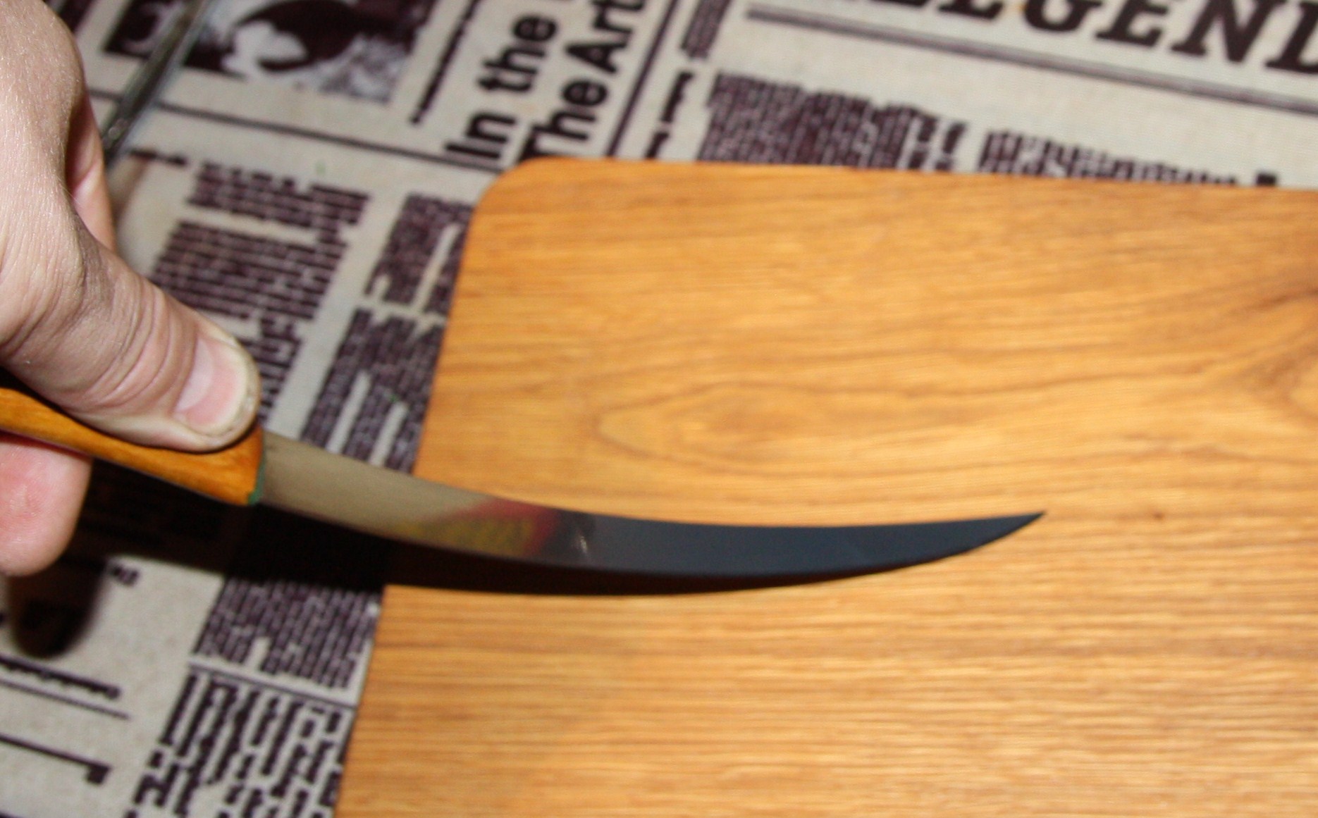

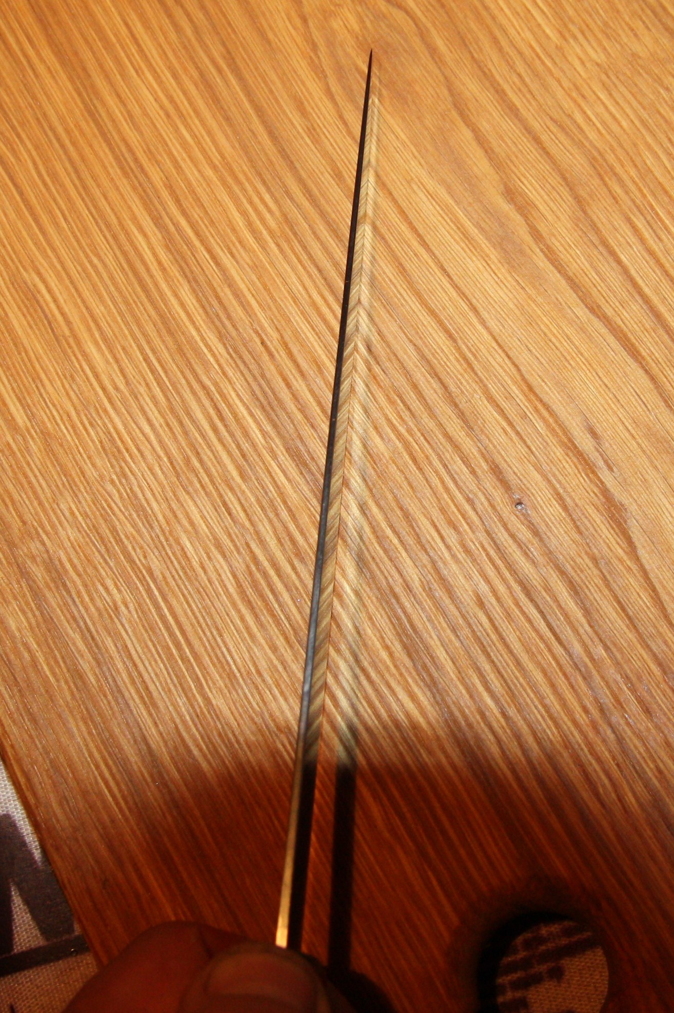

2мм обух у рукояти, подвод примерно 0,1мм, двоиной клин.

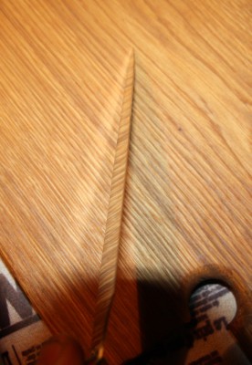

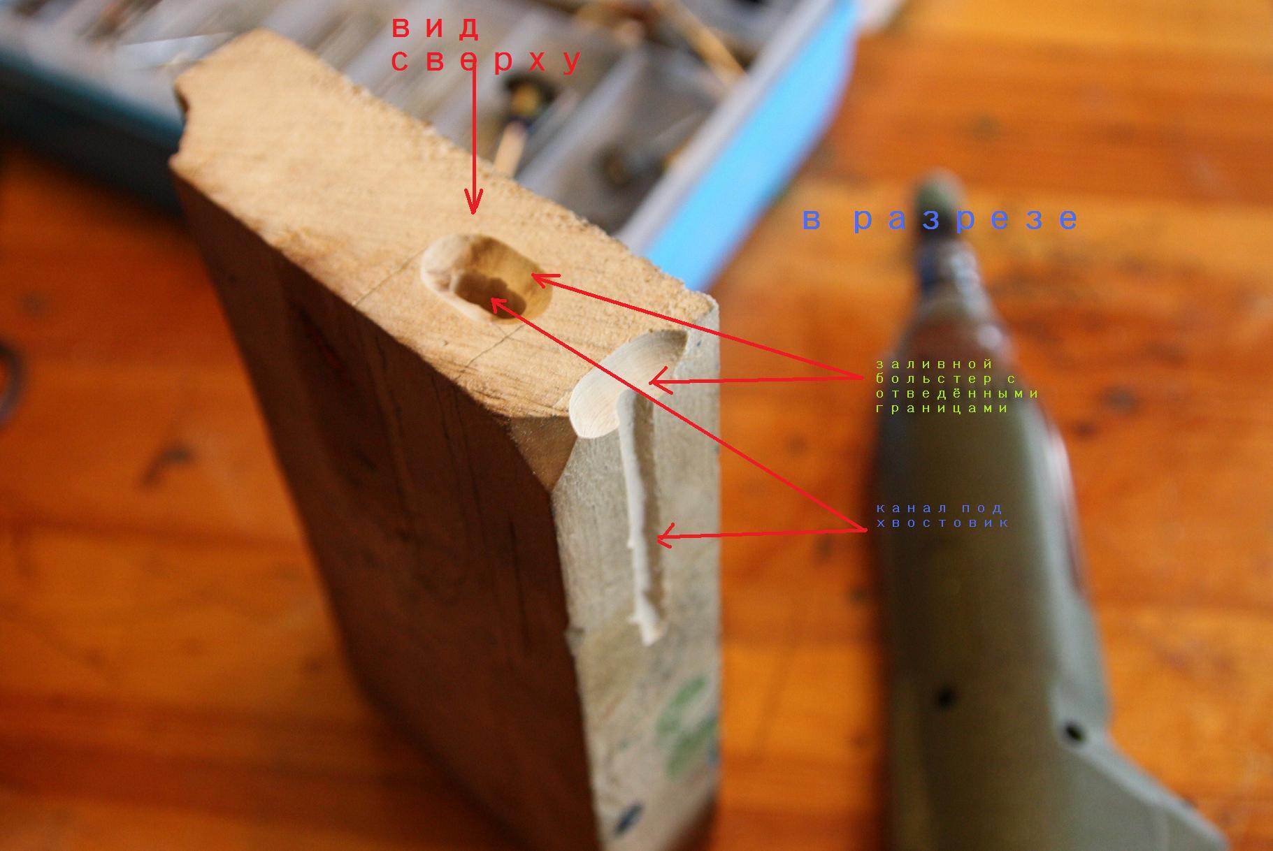

Ну и собственно способ монтажа, что б вопрософ не задавали, сделал макет, для тех кто не понял.
IMG_0024.JPG [ 173.67 КБ | Просмотров: 14155 ]

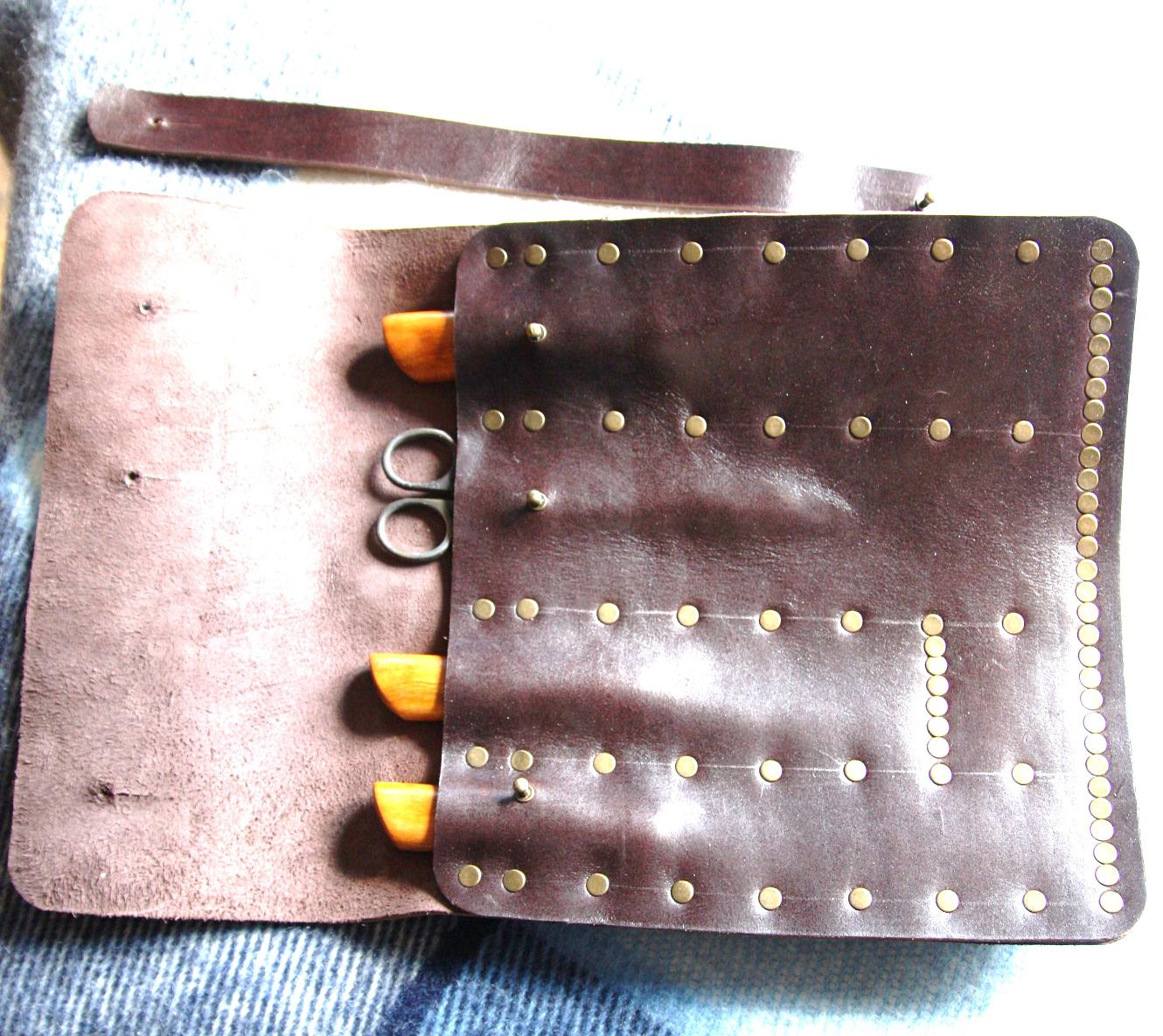

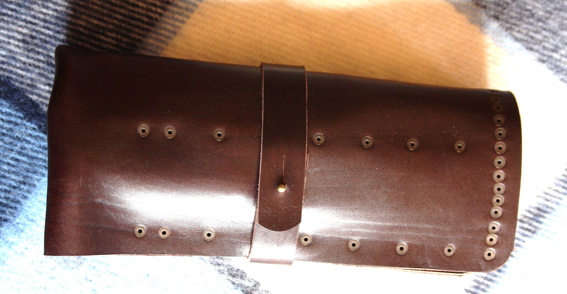

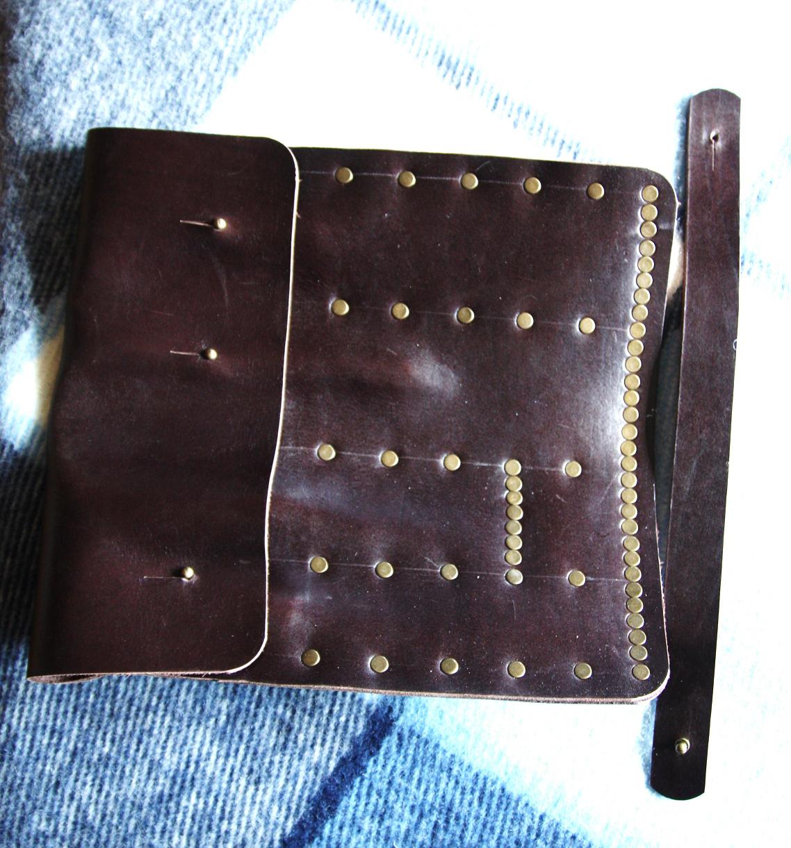

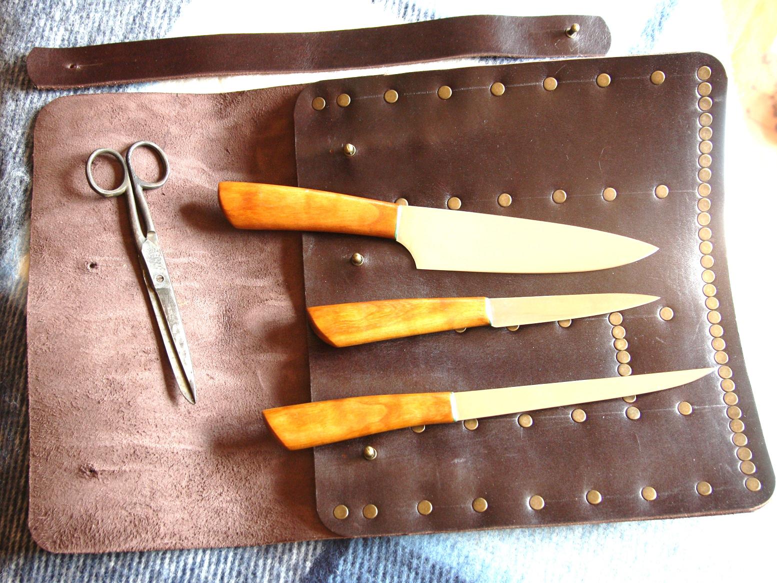

Как просили, чистый ФУНКЦИОНАЛ, без понтов, чтобы работать и приятно, ине трястись над красотой. :)

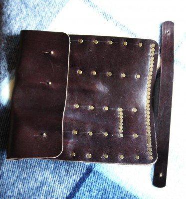

И вот такой транспортировашный комплект, даже обрабатывать ничем не буду, скорей всего он будет постоянно в машине кататся.:)
IMG_0032.JPG [ 335.09 КБ | Просмотров: 14144 ]
IMG_0028.JPG [ 269.63 КБ | Просмотров: 14144 ]
IMG_0026.JPG [ 201.99 КБ | Просмотров: 14144 ]
IMG_0025.JPG [ 234.85 КБ | Просмотров: 14144 ]
 Заголовок сообщения: Re: Моя первая кухня, или набор "Плотоядная Тройка"
СообщениеДобавлено: Пт июн 10, 2011 17:45
Не берегёте вы мужчина цветной металл, нитки то всяко дешевле, правда возни больше.
СообщениеДобавлено: Пт июн 10, 2011 17:51
Под нитки, пришлось бы делать каждому ячейку с вкладышем, а так любой стороной вставляй, и не прорежет нифига, а от ниток бы с первого непоподания ничего не осталось бы..всё продумано, до мелочей, а заклёпок не жалко.:)

СообщениеДобавлено: Пт июн 10, 2011 20:29
Транжира :lol:
СообщениеДобавлено: Пт июн 10, 2011 22:29
Транжира :lol:
Не, не транжира...так практичней :wink:
