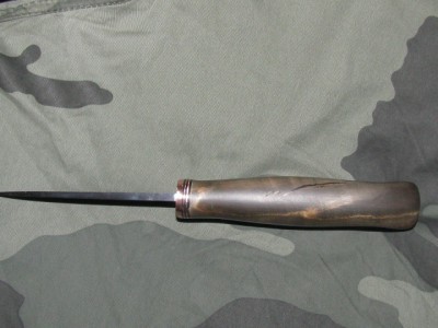

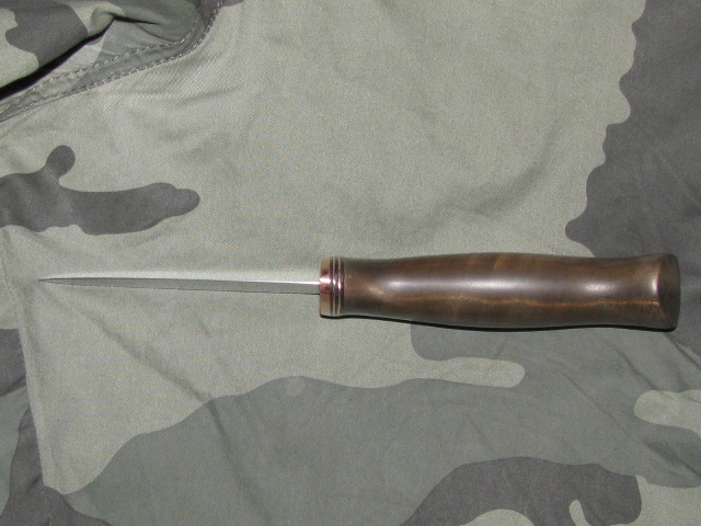

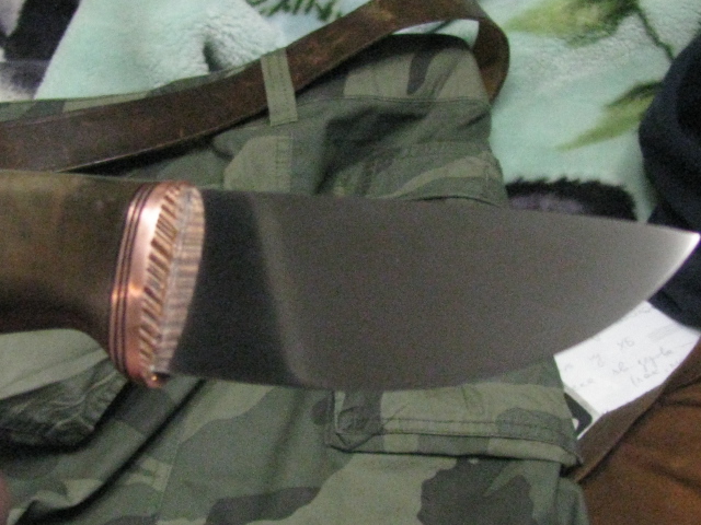

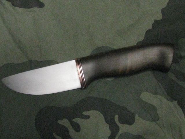

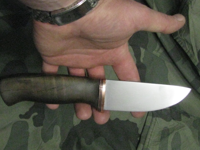

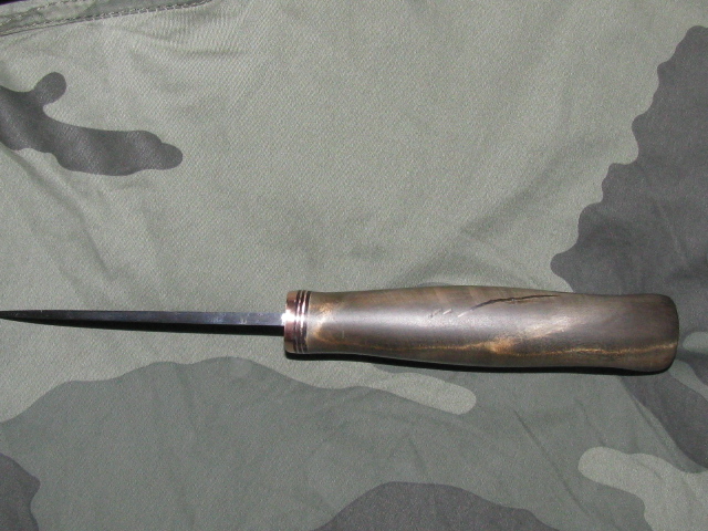

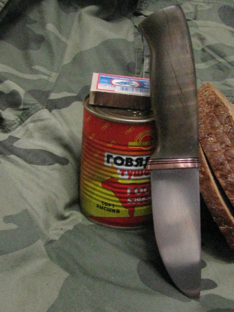

Жена попросила сделать нож для мужа подруги. Вот соорудил на скорую руку. ТТХ: кованая ШХ 15, 100х35х4. Латунь, кожа, сувель березы. На рукояти пошли трещины, залил цианакрилатом. Больстер одевался через клинок, а не через хвостовик(было жалко стачивать хвостовик). Спуски прямые от обуха, клин окончательно выведен вручную на наждачке, на стекле. Ковка, закалка и слесарка мои. Фото какие смог сделать. Ну вот, где то так. Спасибо ДД и Bambr 11 за советы. Есть недочеты, готов к табуреткам из ценных сортов дерева. :D

очень мощный. тяжеловато смотрится, но небось запас прочности большой.
клин сами ковали - респект. латунька какая-то красноватая.
не пойму как вы через клин больстер одевали - по фотографиям не заметил...
чем рукоять чернили?

Если это Ваш первенец, то просто выше всяких похвал, если же нет - всё равно хороший нож.

Спасибо. Было вырезано отверстие, больстер продет через клинок и на месте немного уплотнен. Рукоять пропитал морилкой. Запас прочности должен быть большой, из за этого не стал стачивать хвостовик.

Хороший, мощный нож. Чуть коротковат, на мой взгляд.
 Заголовок сообщения: Re: Проба пера
СообщениеДобавлено: Пн ноя 14, 2011 22:05
Согласен! Сантиметр убрать и будет мой любимый размерчик. :mrgreen:

Я просто не знаю какая у человека рука. Поэтому рукоять сделана под большую руку 120 мм. Видимо клинок широкий, поэтому по сравнению с рукоятью выглядит коротким. В любом случае есть куда корректировать:D

Спасибо Женя, одни похвалы сегодня. Самое трудное в этом ноже было выводить плоскость на клинке. Постоянно что то не нравилось...

Спуски от обуха предвещают вкусный рез :wink:

Хороший ножик, мощный. Но вот больстер через клин смущает.
Назар
СообщениеДобавлено: Пн ноя 14, 2011 23:06
Почему Игорь Николаевич? Поделись!

Тоже не понял, как будет больстер держаться одетый через клинок...и бракованное дерево не айс...а так очень даже симпотишны рабочий ножег. :)
СообщениеДобавлено: Пн ноя 14, 2011 23:16
Так он же обстукан и осажен по клинку-никуда не денется!))

Очень приятный получился. Трещенки правда не есть гуд.
Назар
СообщениеДобавлено: Пн ноя 14, 2011 23:38
Трещины пошли когда рукоять уже была сделана, подозреваю из за морилки. Заделаны хитрым способом :D :D :D А больстер сидит очень плотно.

Может просто недосушено было?
Назар
СообщениеДобавлено: Пн ноя 14, 2011 23:46
Не исключено. Перепад температуры(обработка на ЛШМ) потом морилка сделали свое дело.

Хороший работяжко вышел.
Трещину надо было обыграть,к примеру засыпать опилками той же самой сувели с эпоксидкой и отшлифовать нождачкой.Кстати финишь рукояти каким номером окончился и кроме морилки ,чем покрыта рукоять ?
Или засыпать трещину опилками латуни смешанной с той же самой эпоксидкой.Гармония с больстером.
Ножны будут ?

Да походу форма такая на первый нож вообще популяна. Сразу всой первый от и дошник вспомнил. А так нормлаьный нож тока больстер через клинок странно как то. Но в целом респект
Назар, обычно такие рукояти, лично я беспощадно уничтожаю.....видимо дерево не правильной влажности, и морилка здесь не причём.
Если будешь жалеть брак, то брак будет нормой. Сломать нах, и сделать новую.

Вот ты и раскрыл моя секрет! Сначала иголкой и тонким шилом углубил и расширил(на самом деле трещинки были очень тоненькими, практически незаметными. Просто я решил укрепить на всякий случай) трещинки. Потом порция циана, потом мелкие опилки, потом опять клей. Потом шлифовка. Кроме морилки на рукояти пока ничего нет, будет полок и м.б. воск. Ножны надо шить, как человек их носить будет.

Согласен с тобой Саша! Впредь так и буду делать, просто с моим затянувшимся ремонтом и моей учебой времени совсем нет, когда я еще соберусь...
