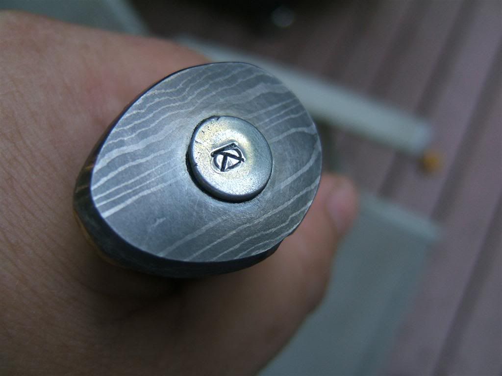

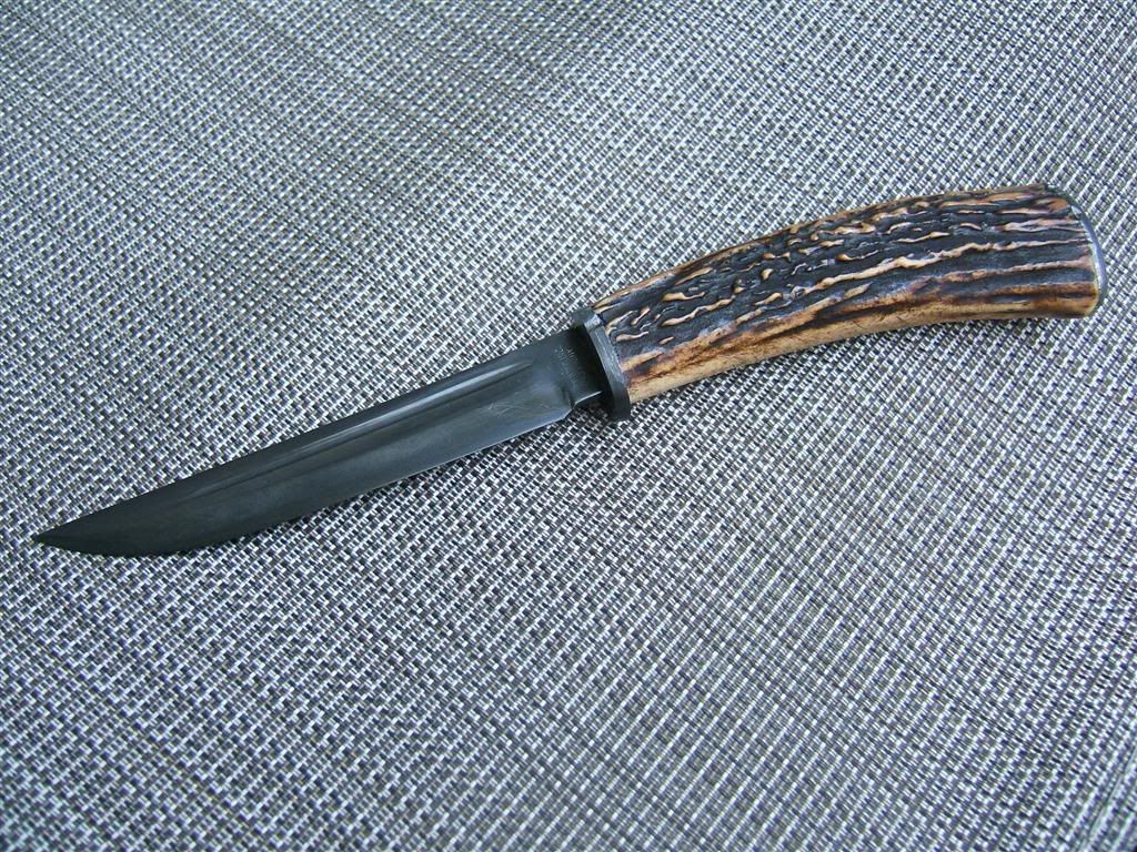

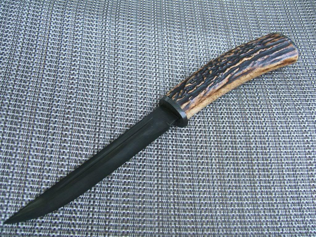

............ финка приравнивается к нержавейке :lol: :lol: :roll:

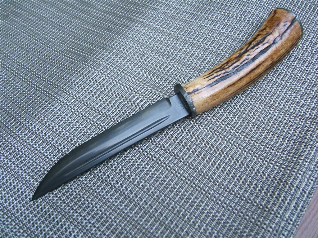

Вобщем подарили старый и очень резучий клинок,решил выпихнуть его в новую жизнь)

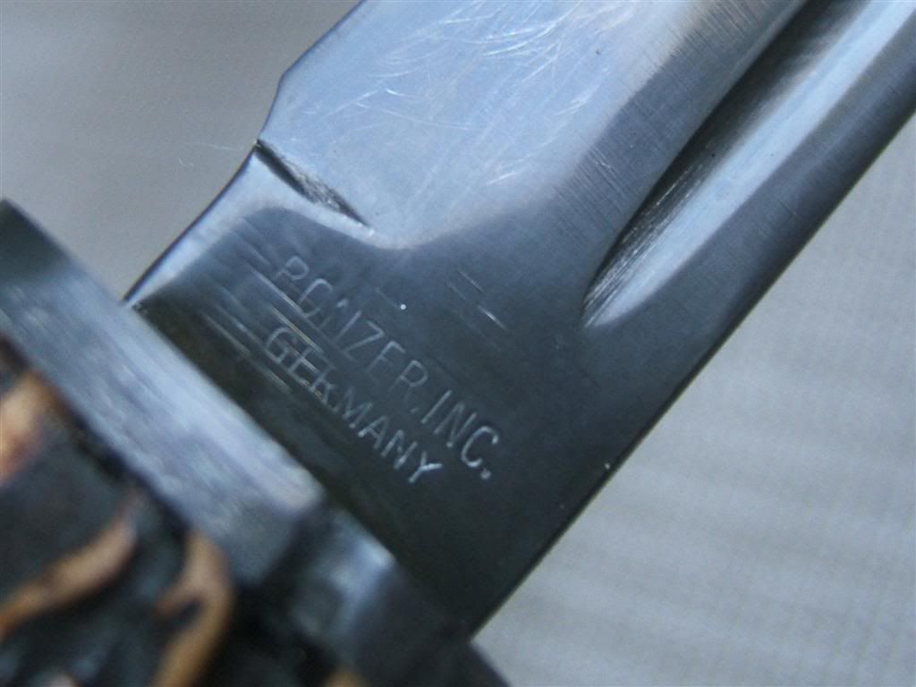

Полосы на клейме побоялся убирать чтобы не стереть часть клейма.
Был бы очень признателен если кто подскажет что за фирма "PONZER"?

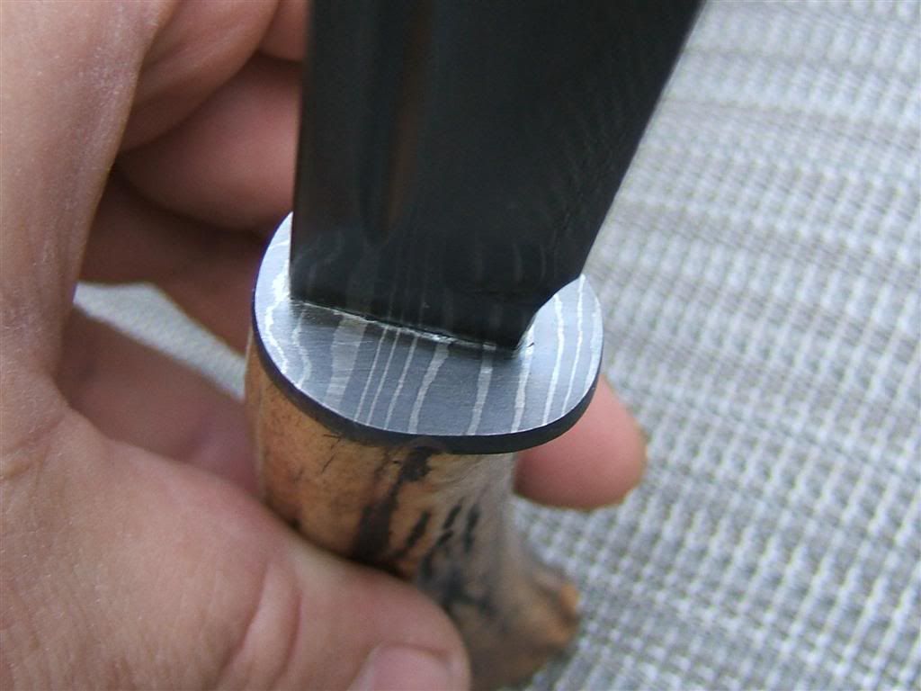

Нормальный нож(не финка),стык больстера с рогом не нравится.

Очень понравился! Классные формы и цвет\фактура! Оччень!

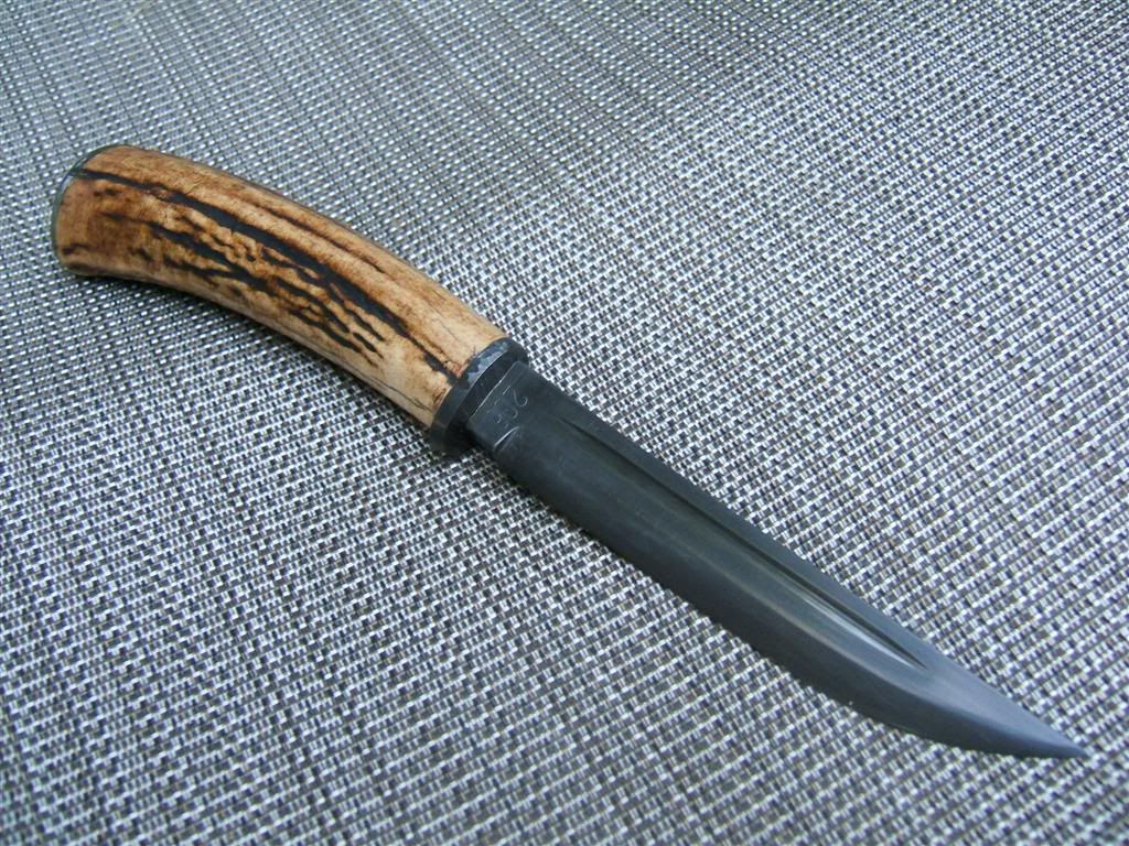

Вопрос, который меня очень волнует - окисная пленка естественного или искусственного происхождения? Я пробовал несколько способов хим. оксидирования быстрореза, результат не удовлетворил. М.б. недостаточно хорошо обезжирил, не знаю.
 Заголовок сообщения: Re: Хорошо окисленная......
СообщениеДобавлено: Ср сен 02, 2009 15:09
А чем обезжиривал?Хороший результат обезжиривания дает фери,растворителями не пользуюсь :wink:
СообщениеДобавлено: Ср сен 02, 2009 15:16
Пробовал, и еще средство для удаления жира с газовых плит. результат не очень.
СообщениеДобавлено: Ср сен 02, 2009 15:22
Тогда щелочь затем кислота,вода потом все остальное.Обычно пользую электролит или азотку
СообщениеДобавлено: Ср сен 02, 2009 15:25
Спасибо. Еще один вопрос в личку.
СообщениеДобавлено: Ср сен 02, 2009 17:08
Искусственного.Сначала хорошо промыл жидким мылом в теплой воде и протер бумажными салфетками.Потом окислял хлорным железом.Обычное жидкое мыло для рук очень хорошо удаляет жиры.Конечно перед всем этим старые окислы убрал buffing лентой.
