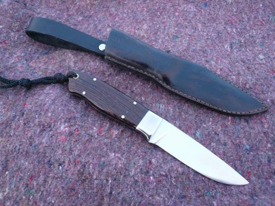

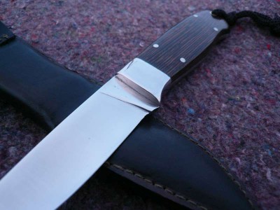

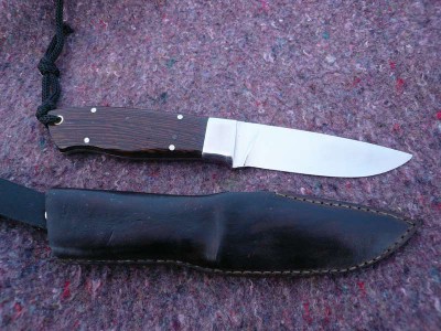

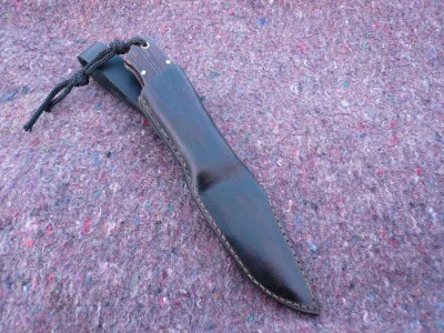

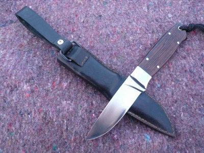

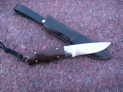

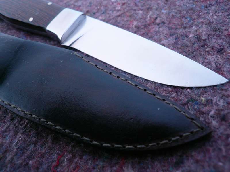

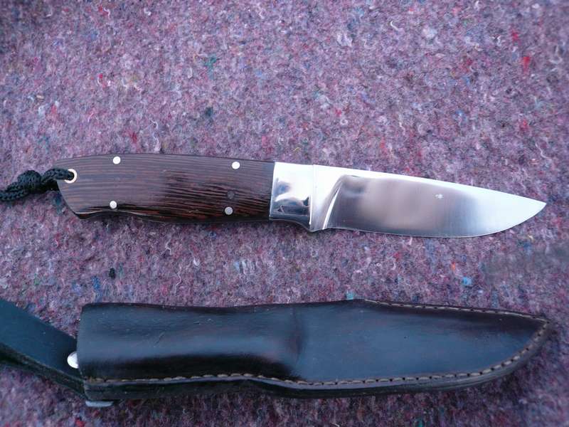

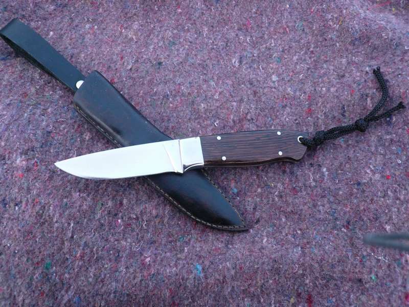

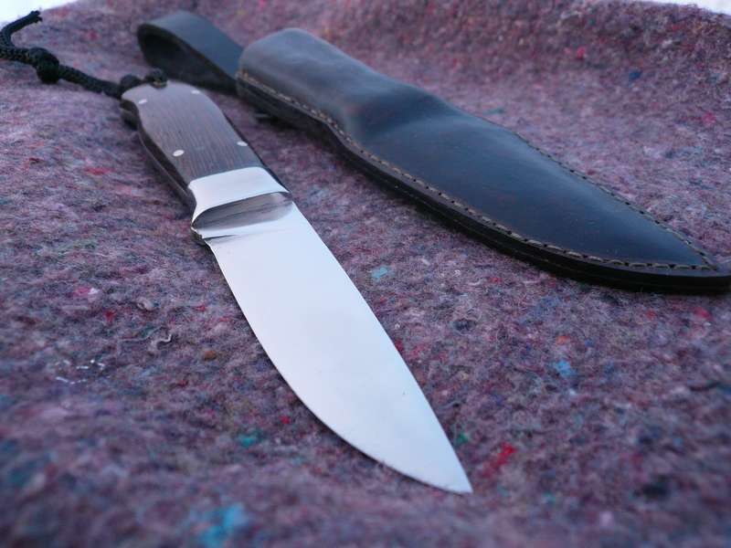

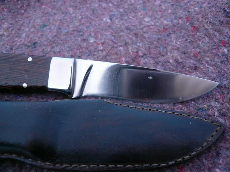

Здоровья всем!
Первый опыт накладного монтажа.Оказалось труднее чем я думал,и поцесс изготовления затянулся,то одно,то другое...
Клинок EnZo Trapperr
Общяя длинна 210 мм - 95 х25х3,6мм
Марка стали: D2,больстер нержавейка,стержни для крепления накладок мельхиор,Венге,масло для полка,тунговое масло,с-шеллак
Ножны кожа,краска,Kiwi Nano

 Заголовок сообщения: Re: EnzoWenge
СообщениеДобавлено: Сб мар 06, 2010 0:06
Очень хорошо. А можно фотку рукояти со стороны спинки, чтобы оценить качество монтажа?
СообщениеДобавлено: Сб мар 06, 2010 0:09
А как клинок в работе? Давно посматриваю на него.
Ges
к сожалению нет такой,сделаю выложу 8)
Ges
СообщениеДобавлено: Сб мар 06, 2010 0:10
Не пользовался,ничего не могу сказать :|

СообщениеДобавлено: Сб мар 06, 2010 0:26
Смотрится очень приятно и дерево на рукояти по моему в тему. Думаю светлое смотрелось бы хуже. ИМХО.
coolibn
СообщениеДобавлено: Сб мар 06, 2010 0:30
Согласен, цвет удачный. Размер тоже :) Хорошо вышло.

Всё, всё хорошо. Вот тока на моё ИМХО - штифты очень близко к краю.
СообщениеДобавлено: Сб мар 06, 2010 11:45
Хороший режик. тока рукоять с острыми углами,как мне кажется не очень удобно будет.
В заготовке отверстия под штифты близко к краям. Это такая особенность заготовок Энзо
СообщениеДобавлено: Сб мар 06, 2010 11:52
но ведь есть три штуки посредине
кстати у Дениса и винты для крепления накладок есть именно под эти отверстия, причем из разных материалов

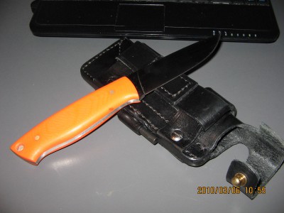

СообщениеДобавлено: Сб мар 06, 2010 12:08
Сообщения: 448

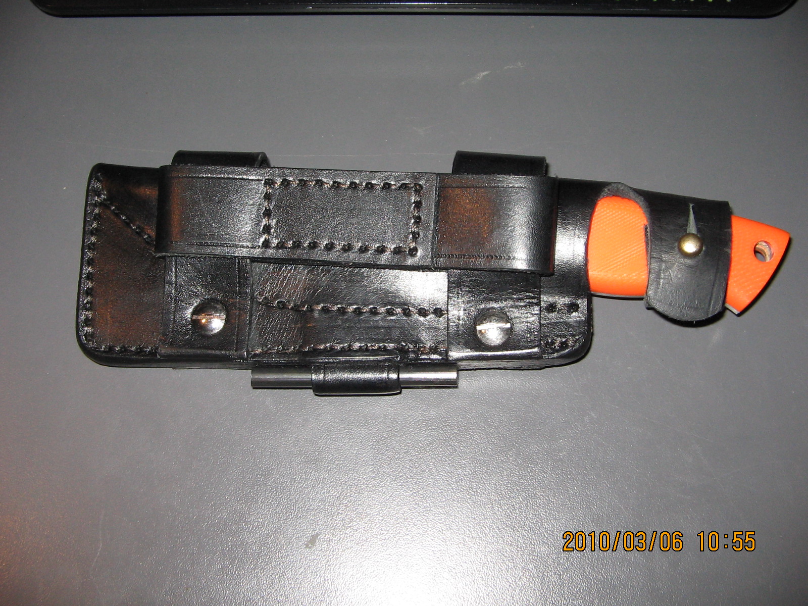

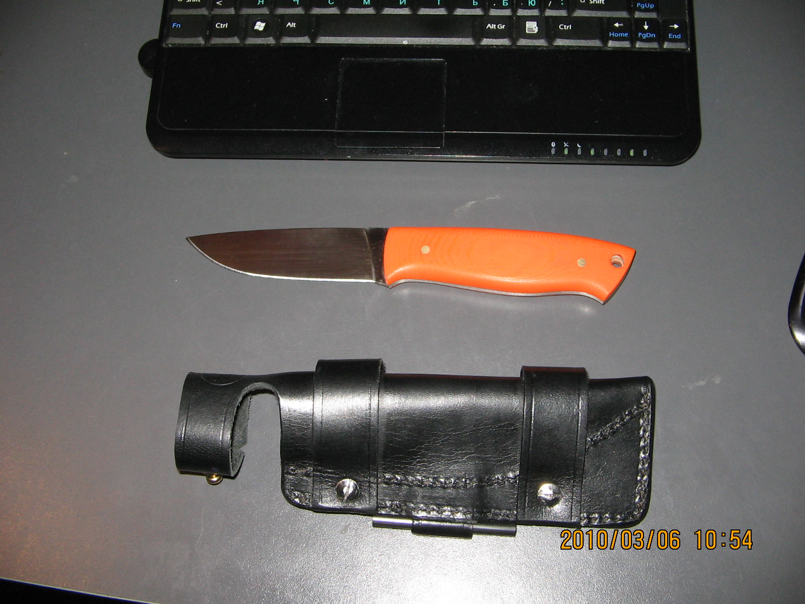

А вот мой Ензо с горизонтальными ножнами от "Самолета"
IMG_6586.JPG [ 523.33 КБ | Просмотров: 12323 ]
IMG_6587.JPG [ 671.73 КБ | Просмотров: 12323 ]
IMG_6588.JPG [ 475.22 КБ | Просмотров: 12323 ]
Да. Но почему-то многие ставят крепление именно впритык к краям. Я ещё 2 других ножа с такими креплениями видел.

СообщениеДобавлено: Сб мар 06, 2010 13:38
Нож получился симпатичный и аккуратный.
Единственно, ручка с острыми краями, думаю более округлая, эргономичней сядит в руку.

кузявый ножик. мне глянулся. 4 тонких клепки один фиг надежней чем 2 толстых. поддерживаю владельца.

Рукоятка квадратная вроде, все остальное нравится. А кроме четырех штивтов накладки чем нибудь закреплены?
СообщениеДобавлено: Сб мар 06, 2010 16:33
Весьма достойная работа. Правильно что рукоять не сделали толстой - более современно. Штифты и их расположение понравились. Чем обрабатывали поверхность?

СообщениеДобавлено: Вс мар 07, 2010 0:20
Если Вы про финиш,то в верху поста ответ :)

СообщениеДобавлено: Вс мар 07, 2010 0:22
Поксипол

СообщениеДобавлено: Пн мар 08, 2010 13:29
И нож и ножны здоровские. И притины не желтые - это плюс! :D
Грани не критично, они же не острые. Если не строгать часами палочки мокрыми руками - мозолей никаких не будет.
Ножны со вкладышем? И хотелось бы фото ножен со стороны устья...В смысле чем шов защищен от РК.
Некоторые претензии к фото: фотки малоинформативные и повторяющиеся. Рукоять делали вы, а ее почти не разглядеть. Надо бы и со стороны пяты и спинки, и перспективу, и покрупнее место соединения с притинами, и ножны со стороны подвеса и устья. При том же количестве фотографий мы бы увидели гораздо больше. :) Фотографировали на улице? Снежинки в тему, но света мало.. :D

И как Д2 от Энцо? А то это единственный Траппер со спусками от обуха...Видимо я неравнодушен к кухонникам... :lol:
dot
СообщениеДобавлено: Пн мар 08, 2010 14:52
Сообщения: 448
dotИ как Д2 от Энцо? А то это единственный Траппер со спусками от обуха...Видимо я неравнодушен к кухонникам.
Лично я не знаю, как можно описать впечатления от ножа иначе, чем "Нравиццо" или "Не нравиццо".
Для меня слова "харизма", "брутальность", "резучесть" - нечего не значащие, "пустые" понятия... А может быть просто в этой жизни чего-то не понимаю?.. .)
Мне нрациццо. При заказе я специально среди разных других выбрал спуски от обуха, бо такая форма мне больше всего нравится, а сталь... Сравнивать пока не с чем. Такой формы у меня только Ф1 есть, но в домашних делах я его пока не использовал. Ензо же сейчас юзается в полную силу (хотя по цене вышел подороже Ф1, но его почему-то не жалко) и по хозяйству и на кухне. Общее впечатление - "Выше всяких похвал". Но это только личное. В общем, пока сам не попробуешь - не узнаешь.

Накладки рыжие - дань моде? :D :D Или какое практичекое значение? И не смог найти темку, где про ножны на фото (кстати, кто делал?)... Да и обзорчик неплохо бы, раз "выше всяких похвал" (совершенно серьезно), чтобы не в чужой теме обсуждать-вопросы задавать...
dot
СообщениеДобавлено: Пн мар 08, 2010 16:16
Сообщения: 448
Так это самое главное: нравится-не нравится. :)
Нет, не моде. Просто на ганзе увидел нож, который мне понравился и расцветка глянулась, потому и заказал.
Вот, кстати, эта тема - http://talks.guns.ru/forummessage/94/431938.html, а заказанный мной нож - в левой колонке пятый сверху. Но с ним шли стандартные верикальные ножны, а в то же время там же на газне продавались горизонтальные ножны аля Грилс за 2000 руб - http://talks.guns.ru/forummessage/94/565696.html. Мне такая цена показалась великоватой, поэтому я поговорил с мастером за горизонтальные ножны. Для меня он ножны заказал отдельно, но попутно сделал еще одну пробную партию, и народу эта тема очень понравилась. Вот сейчас там идут активные заказы - http://talks.guns.ru/forummessage/94/584062.html
