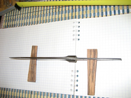

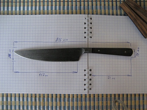

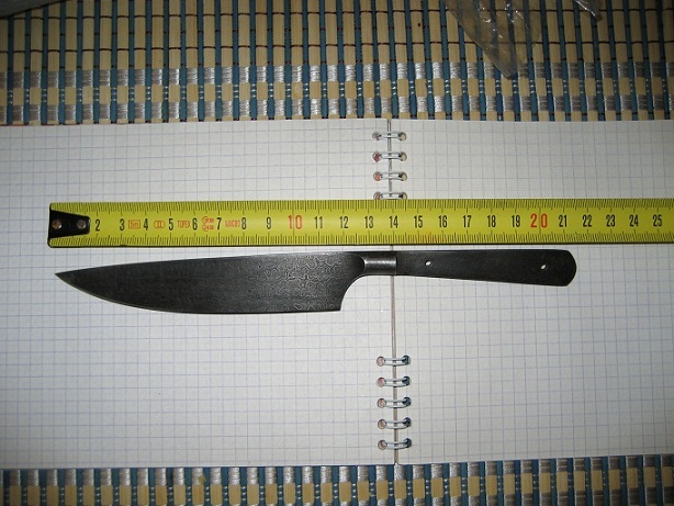

Доброго времени суток!
Друзья, не так давно приобрёл кованный клин под накладки, но придя домои, долго примерял и деревяхи и эбонит и даже кусок самопальной микарты. Пришел к выводу что место под накладки ОЧЕНЬ мало.... и не смотрится и держать неудобно ..а сделать что нить хочется :) Решил обратиться за помощью к Вам.. может подскажете какую рукоять можно поставить, что можно переделать или переточить, так что бы душу радовало? видел множество советов другим и понял, что попал по адресу.. надеюсь на Вашу помощь:)

Сделать хвост под всадной монтаж.
MastiFF
 Заголовок сообщения: Re: Сопалатники, помогите с рукояткой :)
СообщениеДобавлено: Пт май 28, 2010 21:16
Думал уже, но так как нет опыта, не могу понять..нужно стачивать сверху, а хватит ли ширины хвостовика и если хватит, то как должна выглядеть рукоять вкупе с клинком..далее вопрос,что делать с интегрированным больстером?

Толщины явно маловато , да еще и дырки . :roll: Может шпильку приварить ? Интегральный больстер ни в коем случае не трогать .

Вот и я о том же... сточу и от хвоста "пшик" останется..жёсткости никакои :( , а больстер мне и самому нравиться :). наварить шпильку, к сожалению нет возможности... иначе под сквозной монтаж что нить слепил бы...

ИМХО переделывать этот клин - только портить. Под нормальный всадной монтаж не переделать - так как хвостовик даже не близко не по центру ножа. Можно, конечно, изгалиться и сделать в деревяхе два паза - один под интегральную рукоять (придется, естественно, сточить больстер), а второй - что бы туда завести хотя бы чуть-чуть лезвия. Лезвие и хвостовик туда вклеить, добавить пару штифтов, а дальше из деревяхи формировать более-менее обычную рукоять...
Но это все от лукавого. Так хорошо как из клина под всадной монтаж - не получится. И не получится так же хорошо, как был бы обычный столово-кухонный нож - под который этот клинок, собственно, и сделан. Если проблемы - лучше продайте его на борохолке, не так уж много потеряете. И купите что-нибудь более подходящее вашим вкусам. Это будет правильнее по любому. 8)

А что Вам мешает увеличить длину рукояти (до любого нужного Вам размера) применив не две отдельные плашки ,а сделав пропИл в бруске дерева по толщине хвостовика ,и на длину хвоста соответственно .В сечении П-образная заготовка .Способ монтажа оставить исходным. Всё намного проще чем кажется.И уж если делать в дизигне ,то сделать элипс сечения рукояти перевёрнутым с вертикального на горизонтальный .И вот Вы в обойме ! :mrgreen:

Эт,самое,так используйте по прямому назначению.Я сделал на таком точно роговые накладки+фибра проставка и подарил девушке-говорит отлично шинкует чеснок и чистит всё что можно (из овощей:) Для небольшой руки хватает толщины.А Вы индийский дамаск стачивать :twisted: :)))

Доброй ночи! Красивый клинок. Добавлю свои пять копеек. Опыта особого в ножестроении у меня пока нет. Просто я уже делал пару ножей, в которых хвостовик вклеивался в плашки дерева. В плашках посадочное место выбирается и хвостовик на клей в тиски. В данном случае я бы сделал то же самое, но добавил бы заклепки. Думаю так будет надежно, и хвостовик переделывать не надо. Что скажут уважаемые эксперты?

Допервой заклепки пропил дальше всадной.Найти подходящую по толщине пластину(латунь,медь,люминь,титан,серебро,золото,платина...) добавить по длине и сделать накладнои монтаж с третьей заклепкой или трубкой под темляк.

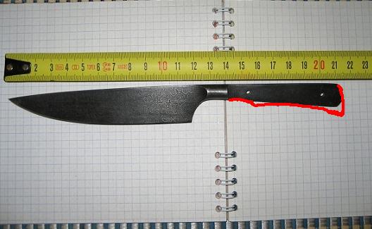

Я бы сделал что-то типа такого:
Безымянный.JPG [ 30.22 КБ | Просмотров: 10913 ]
Монтаж накладной, а пзазор в нижней части рукояти замазать эпоксидкой с металлической стружжкой! Ну или еще как заделать...
