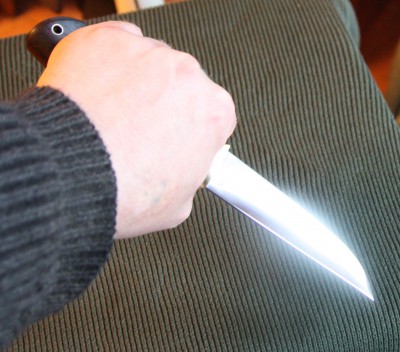

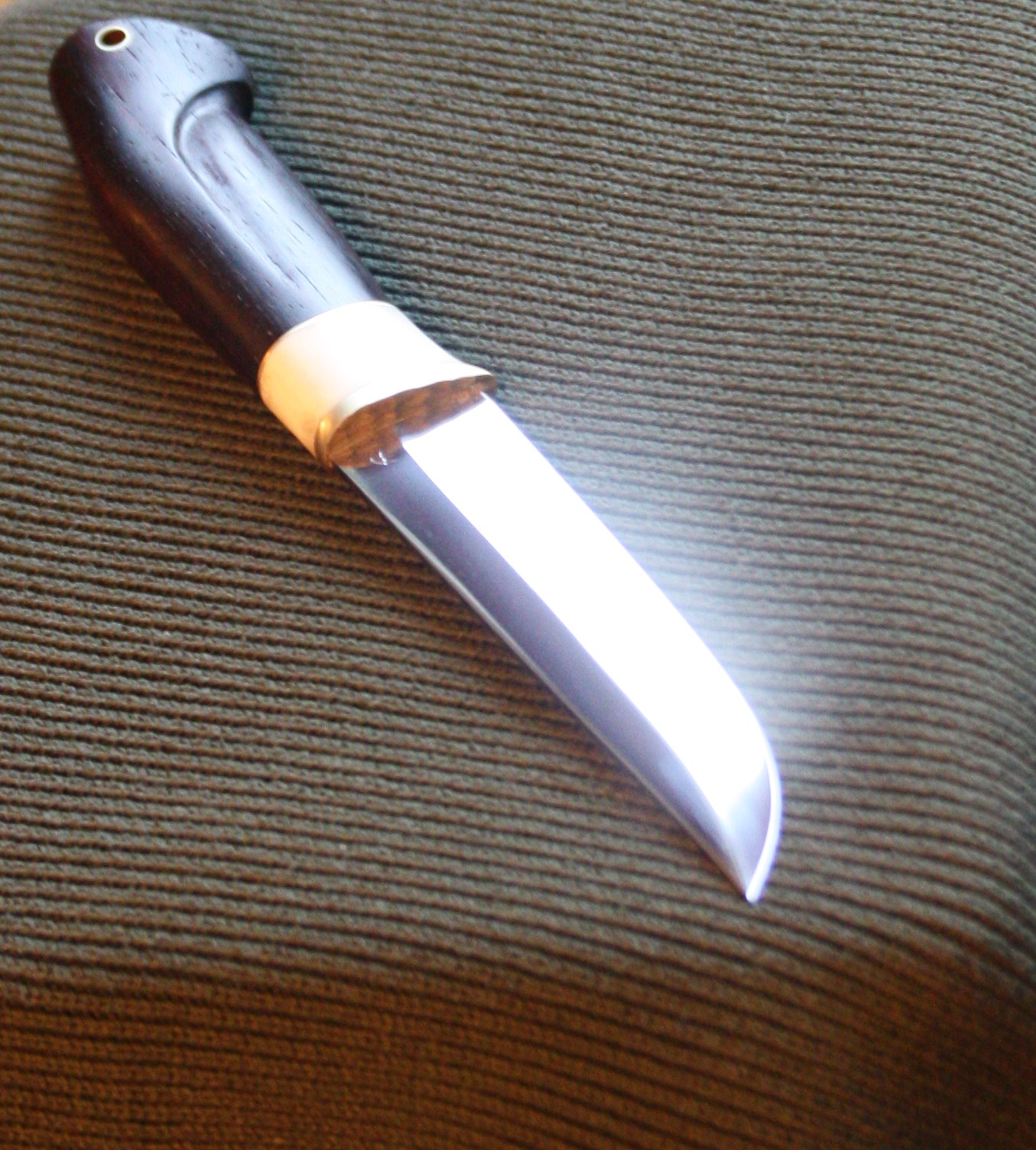

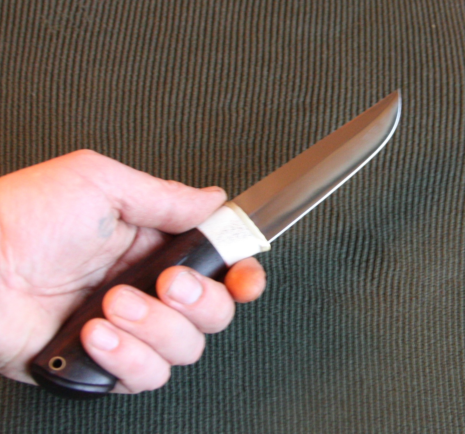

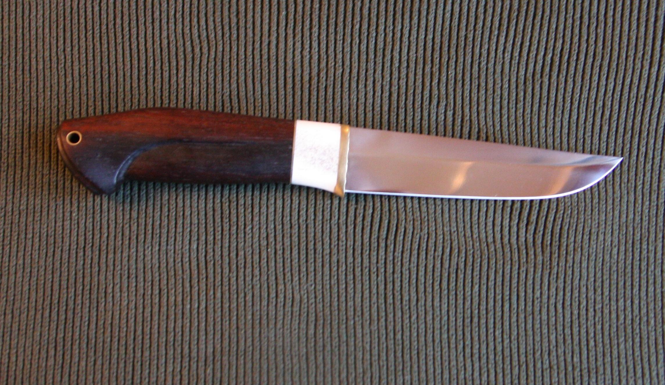

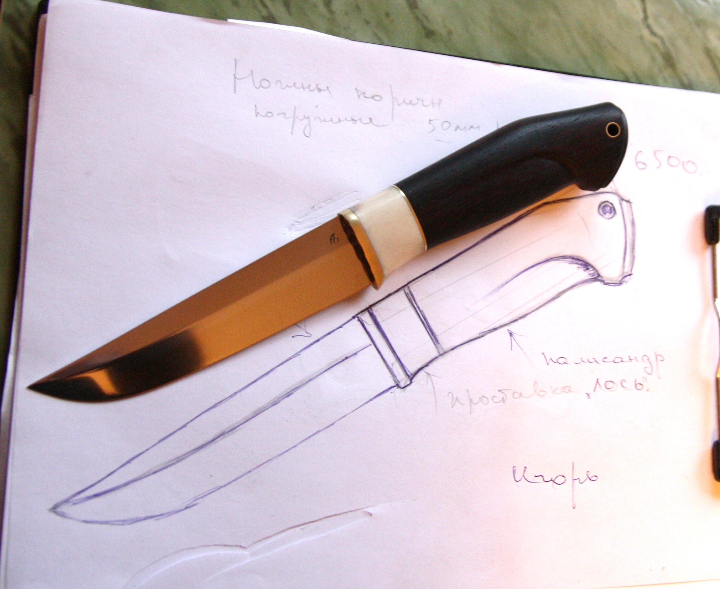

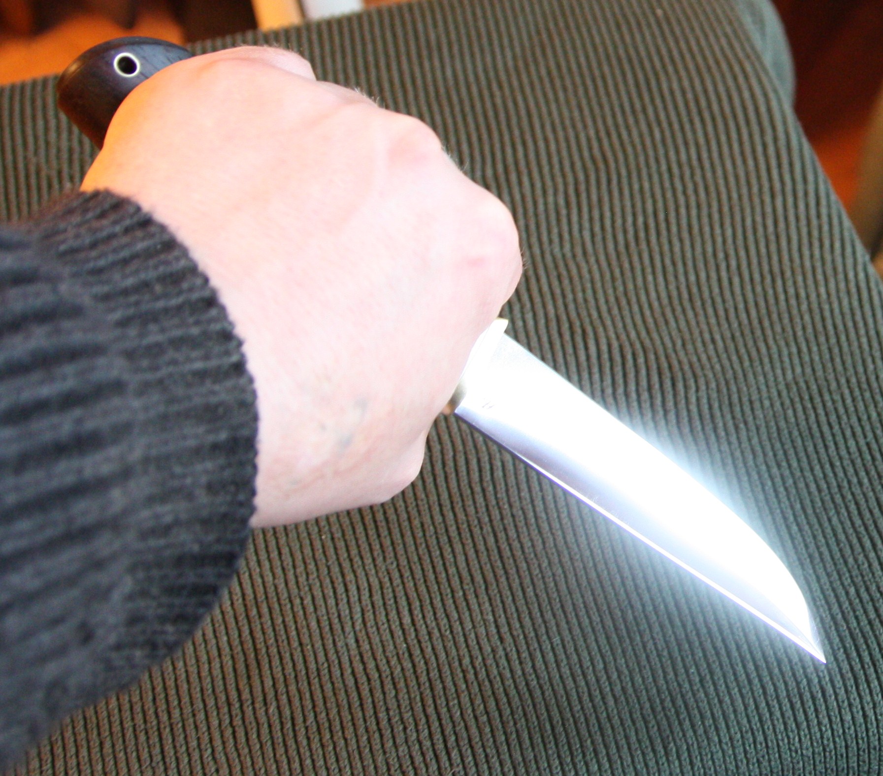

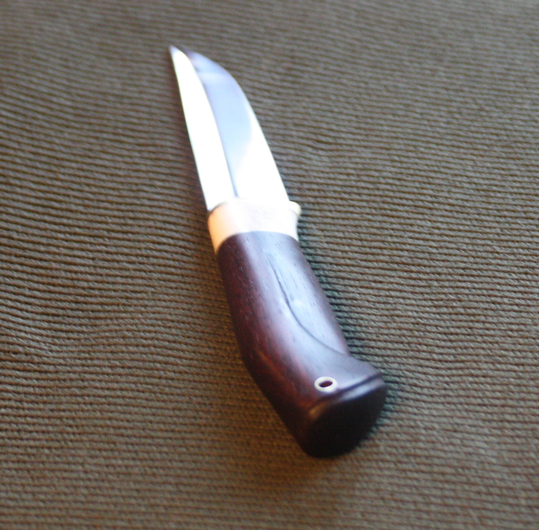

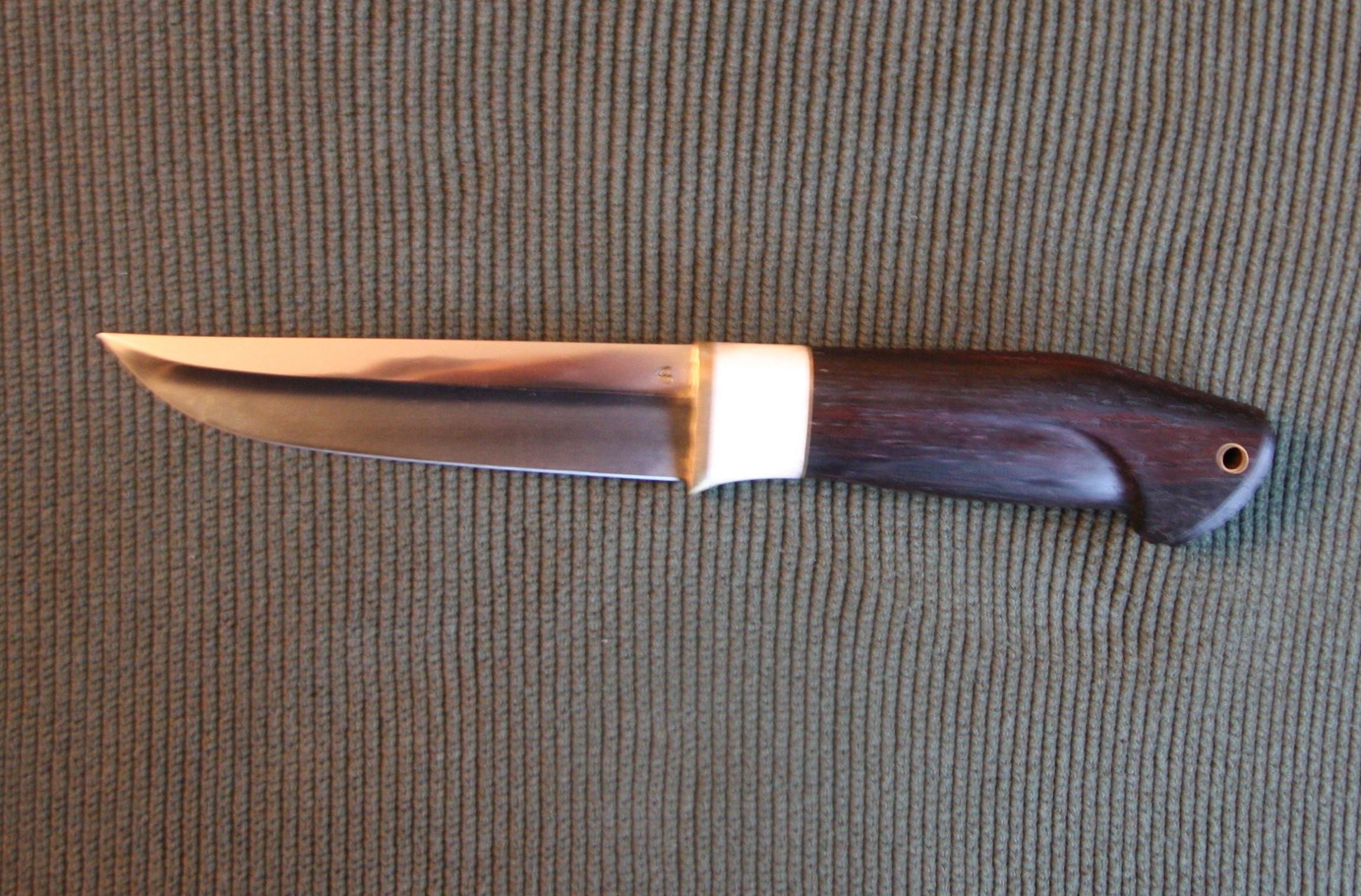

клинок, Бирюковский Х12мф
длина 120
ширина 30
сечение ромб
Рукоятовка 125мм
Латунъ,лос, палесандэр
монтаж всадной, на суперхват
пока не пропитывал, сегодня займусь, соответственно ножны отсутствують.
фоты на скору руку, асоба не заморачивался, потом когда всё доделаю....постараюся пголучше сфотать.

Хорош!!! И стиль чуствуется. Кстати очень интересно увидеть было как латунька с этим клиночком смотрится. Сам сейчас Бирюковский клинок одеваю.
 Заголовок сообщения: Re: "Попутчик"
СообщениеДобавлено: Чт окт 28, 2010 17:23
Хорошо получилось, впрочем, у тебя подругому не бывает :D .

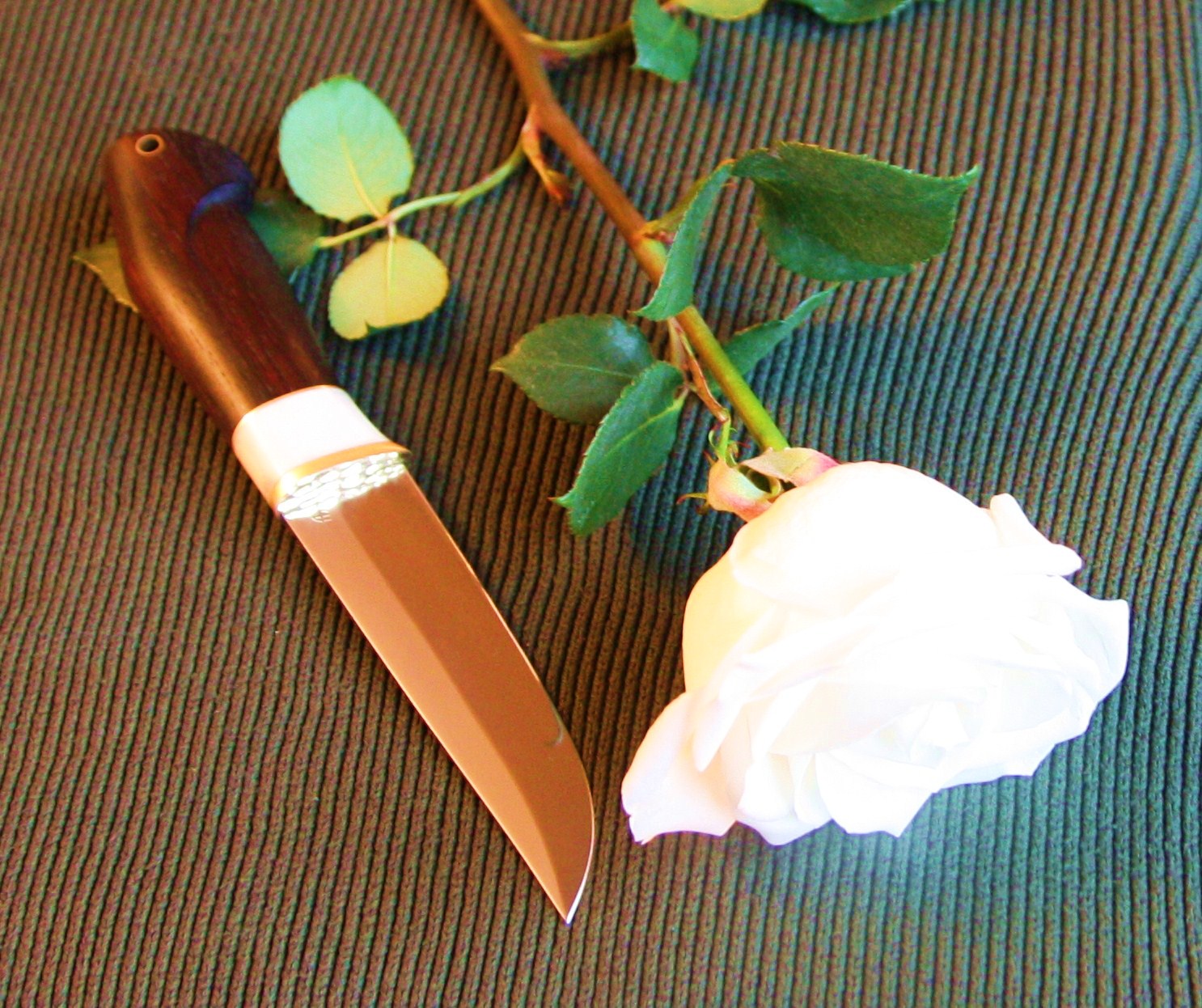

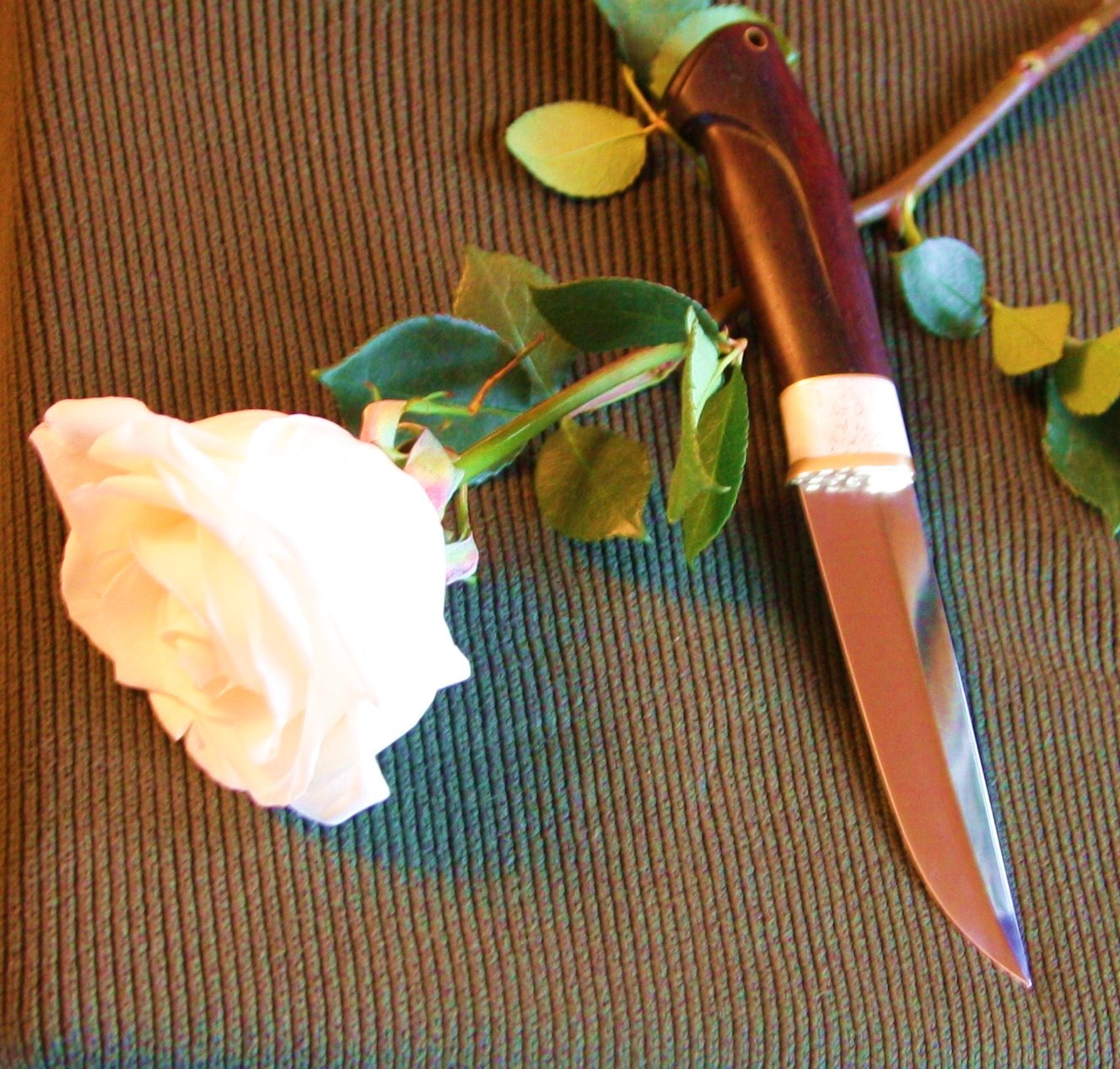

Делал знакомому, так что весь матерьял был по желанию заказчика., хотел покрасивше ему предложить,да пинов в рог воткнуть, но видимо бюджет, не позволил.
Сказал, нужно чисто рабочий ножиг :mrgreen:

В месте с розочкой красивая композиция :wink:

Умному заказчику- хороший нож!Хорошо вышло,фото с розой переснять нормально надо,будет шедевр.

Уже немогу, ножик в вакууме питается :lol:

Так розу в вакуум и сфотать! :mrgreen: Про нож то забыл сказать, вещ приятная получилась, строгий и одновременно есть элегантность.

Фигово что клинок чужой,а нож сделан нормально.

Олег, что значит чужой? Раз я его купил, значит он уже мой :mrgreen: ......ну нету у меня не кузни, не мастерской, что уж тут поделать. :oops: :lol: Это у вас там в забугорье всё просто, а мы тута потихоньку, выжить пытаемся 8) :mrgreen:

Нож понравился. Лихо ты, Саша решил проблему с фирменным Бирюковским косым рикассо!
СообщениеДобавлено: Чт окт 28, 2010 19:45
Николаич, так его тут небыло, этож ромб :wink: ...клинок №12 :mrgreen:

Ааааа! А то я привык, что у АБ все спуски у рикассо косые, приходится изгаляться. :mrgreen:

Хрошо. Нравича. Гармония линий. Я тут со своими намучился.

по ножу - все хорошо но горб ябы обыграл как нить ..мозолит глаз :mrgreen:
Тём, там горба нет, это иллюзия, потом линейку кину когда пефотывать буду, чтоб понятней было. :D

А-афигенно!!! Вот такие изгибы рукояти они инструментом для резьбы делаются или дриммелем? Не плохо бы было так научиться
СообщениеДобавлено: Чт окт 28, 2010 22:29
Лобзик,шлифмашина,Рашпиль,Напильник,наждачка,фреза на бормашине, нождачка....

верный глаз, твердая рука и сноровка :!: Симметрия идеальная!
СообщениеДобавлено: Пт окт 29, 2010 9:46
Хороший ножик. Лось на мой вкус немного толстоват. А в остальном все отлично!
СообщениеДобавлено: Пт окт 29, 2010 10:32
Сборка на высоте (обычное дело :D ), остальное как говорится на вкус и цвет заказчика :wink:

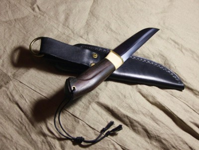

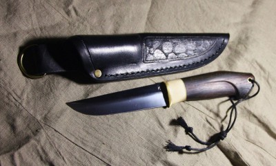

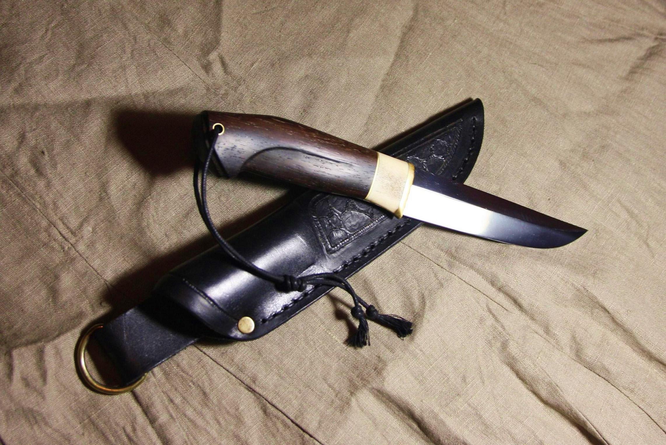

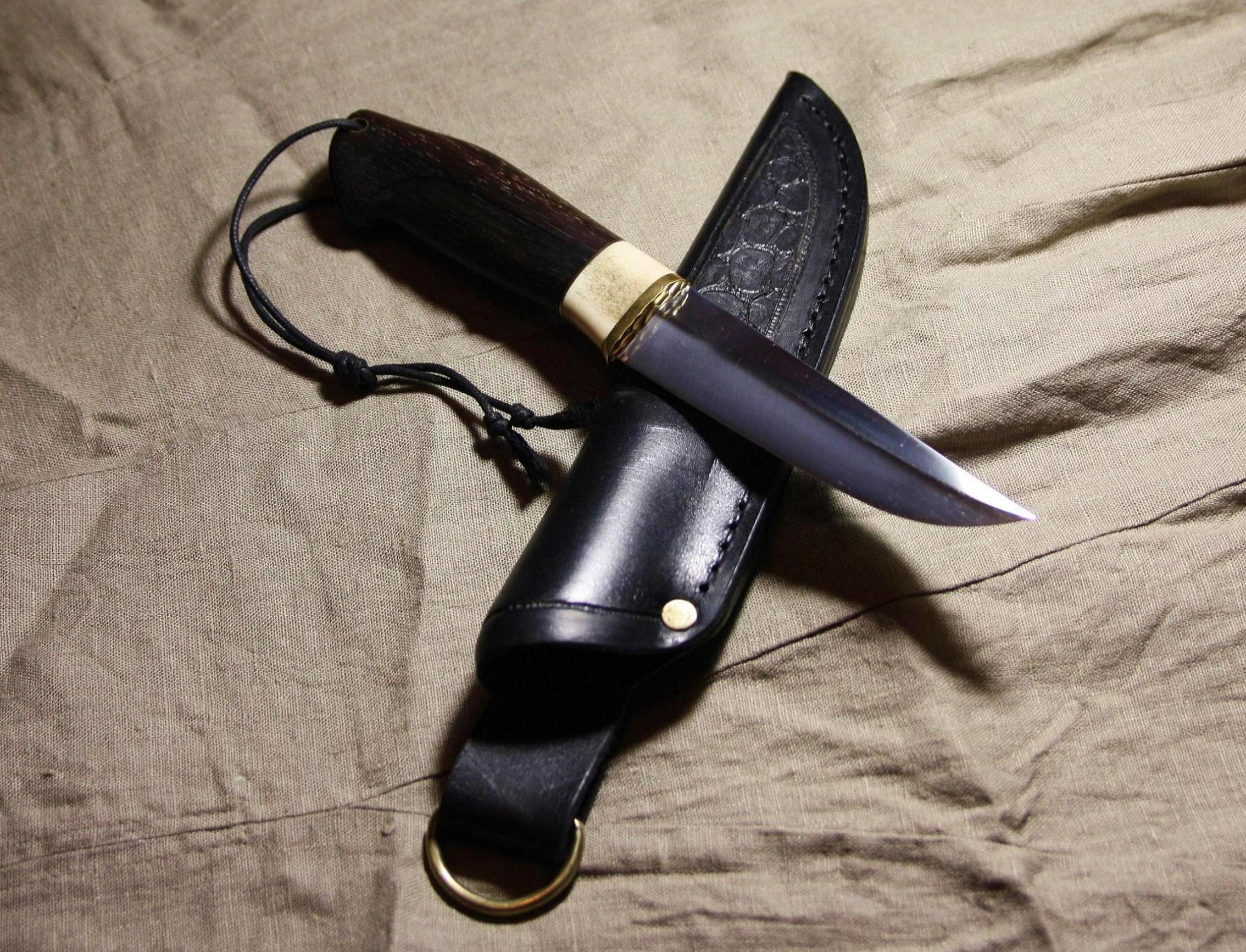

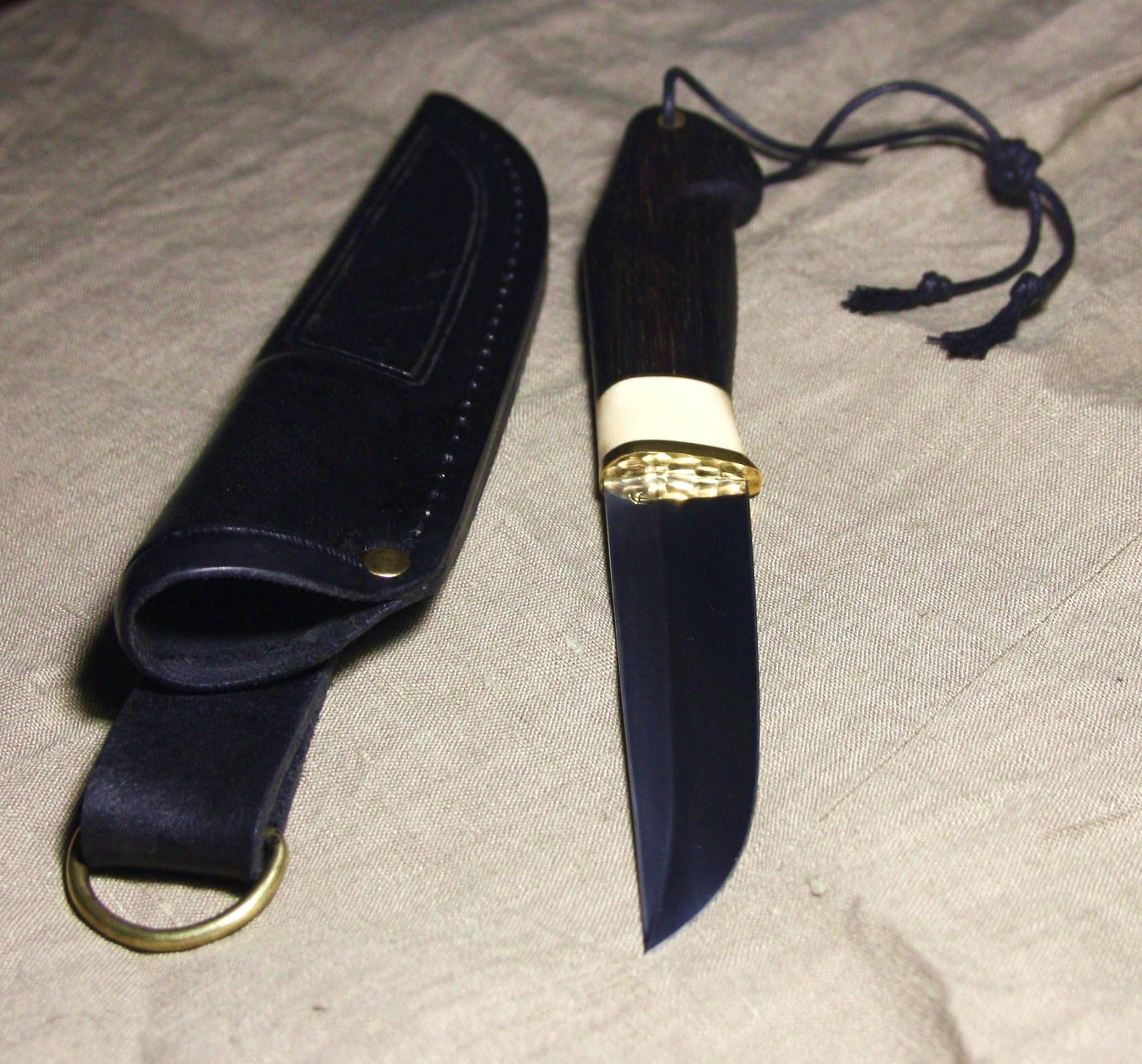

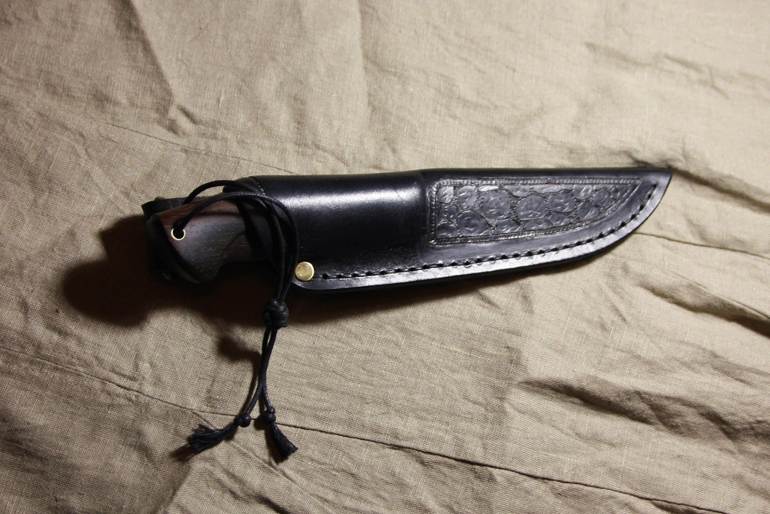

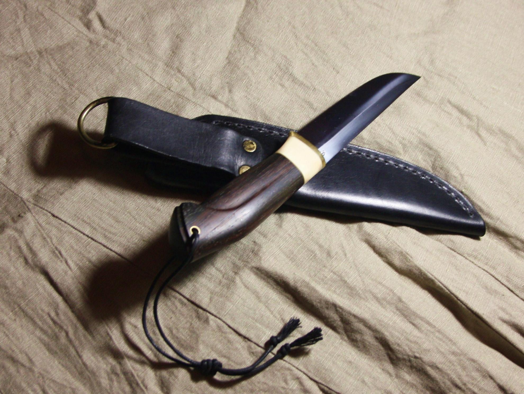

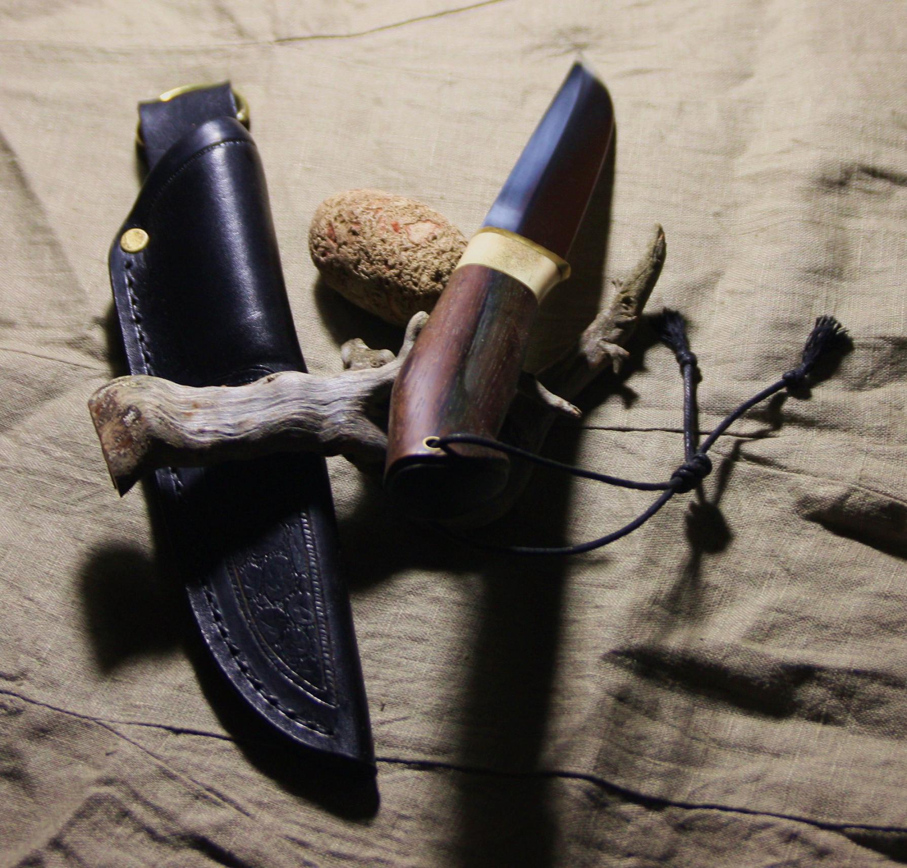

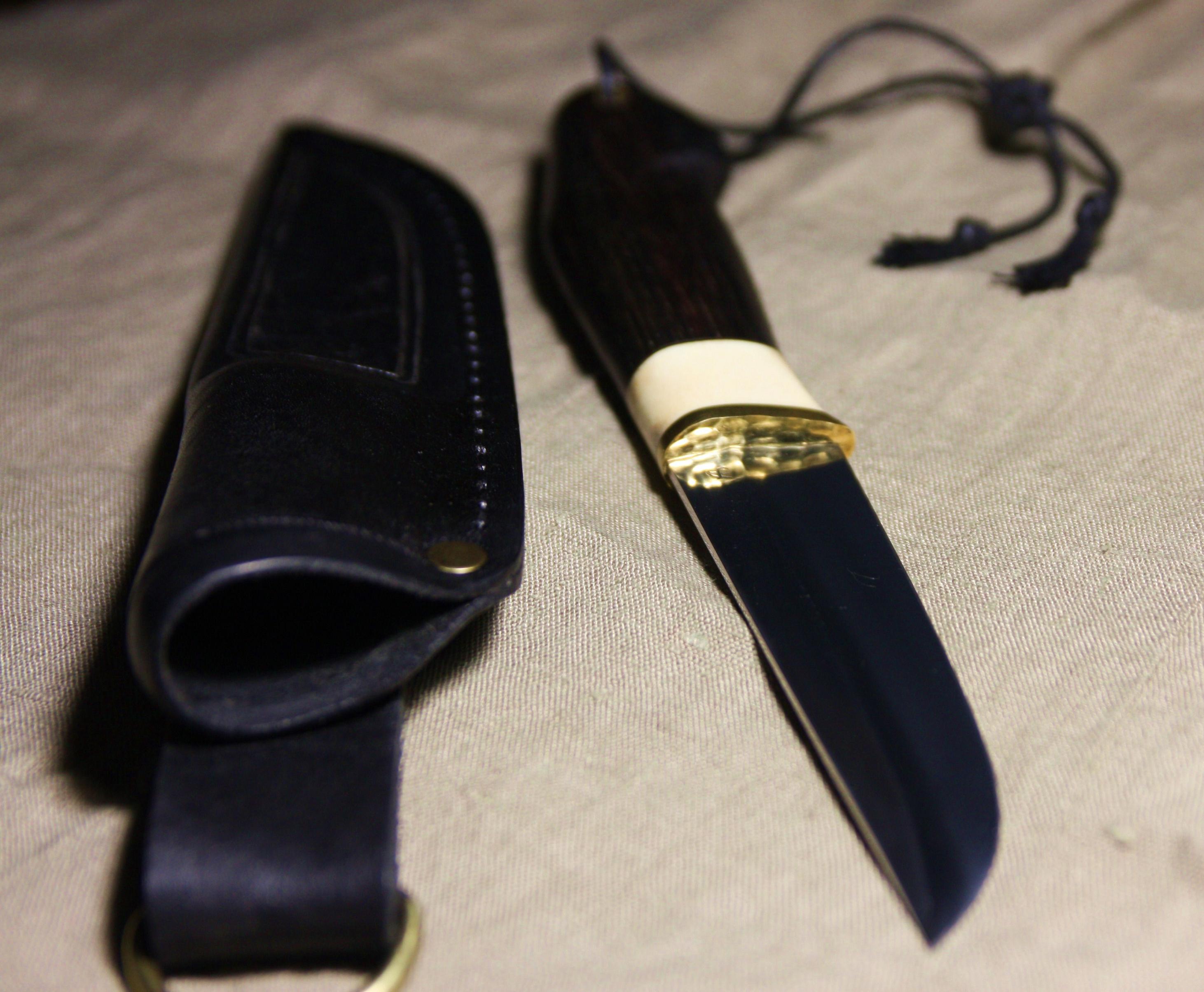

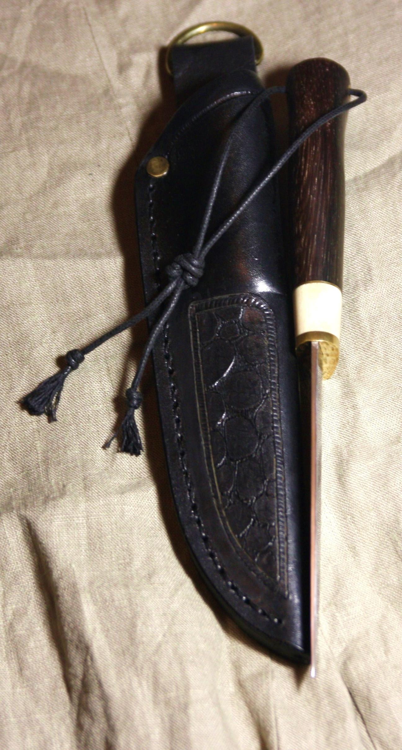

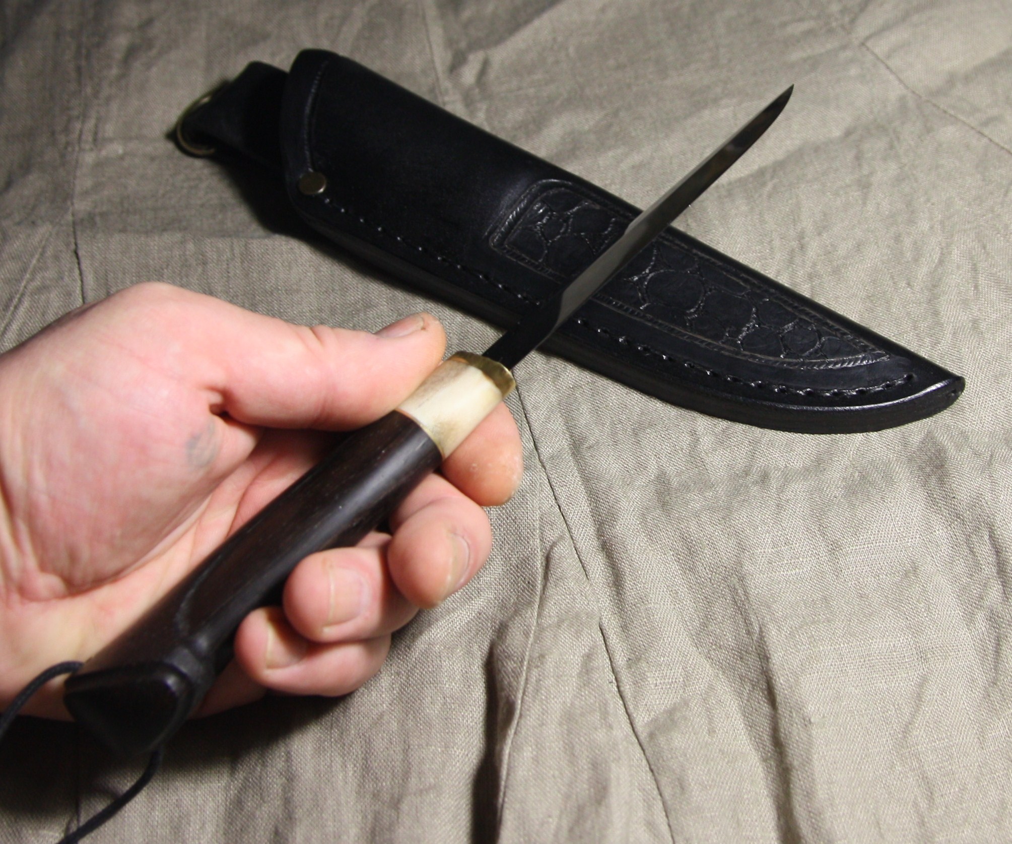

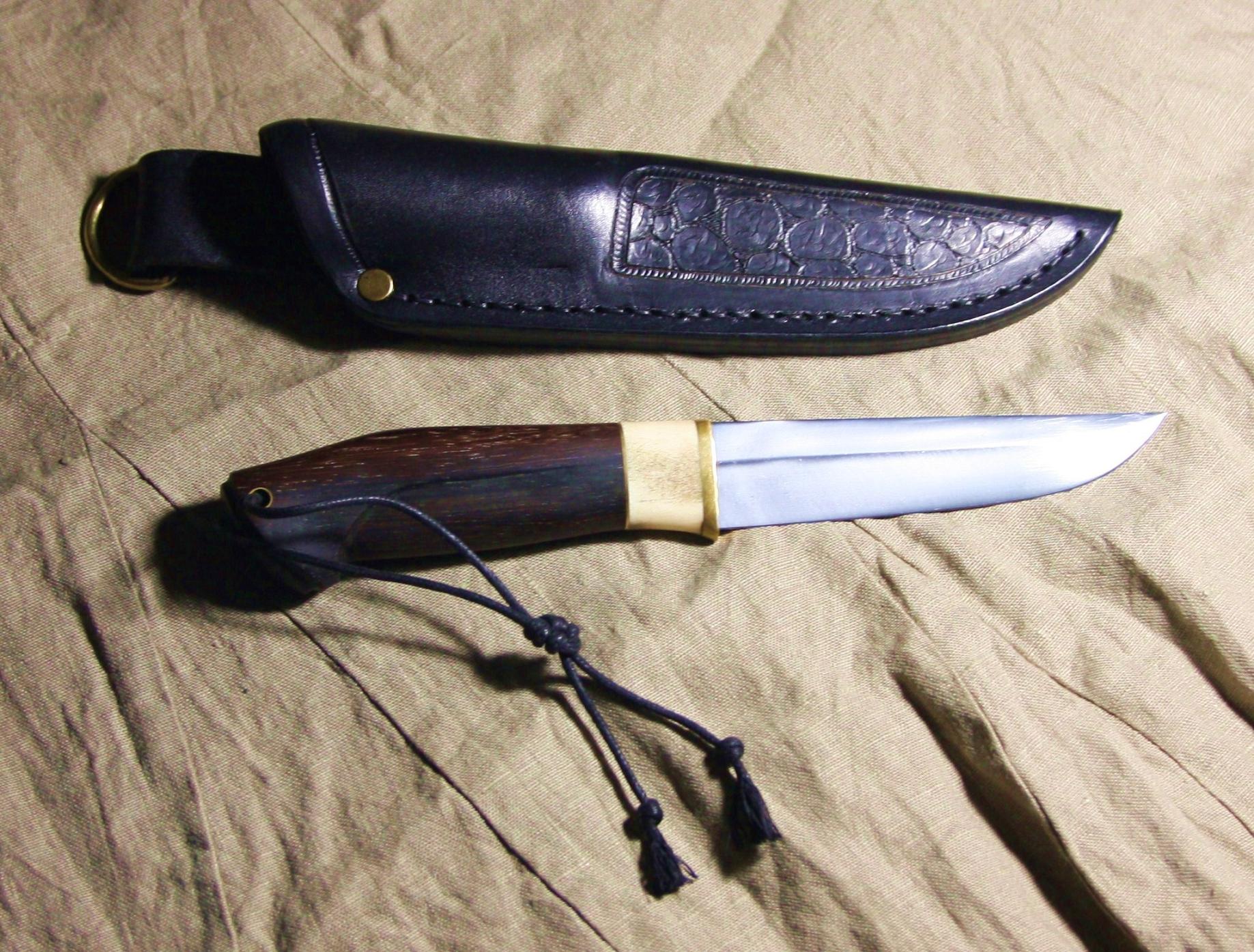

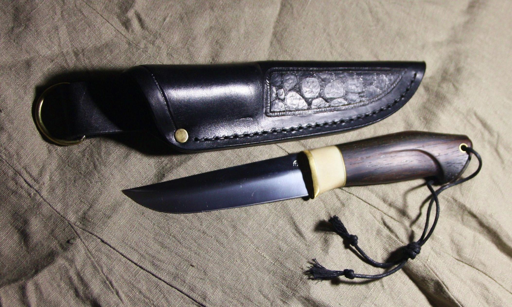

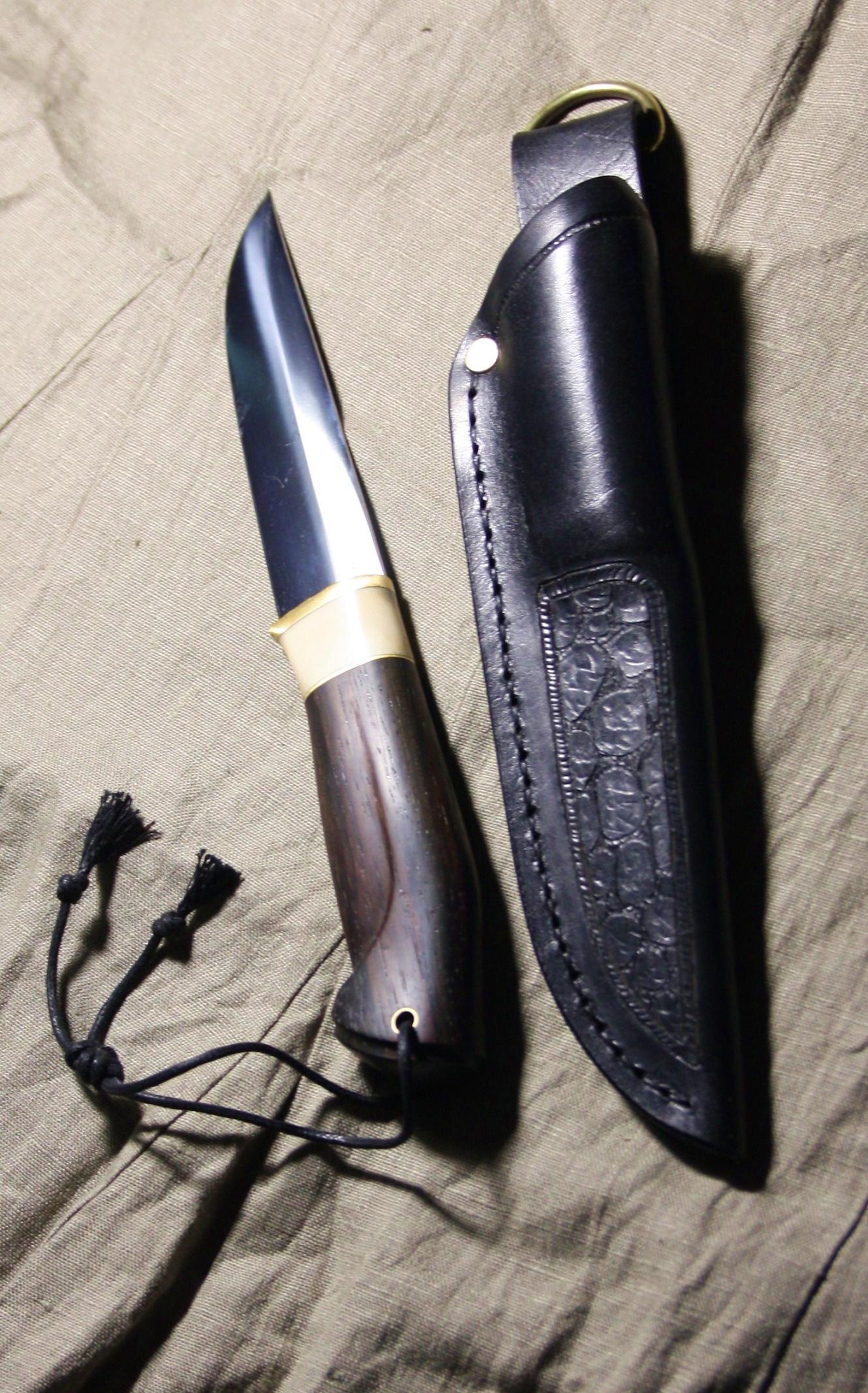

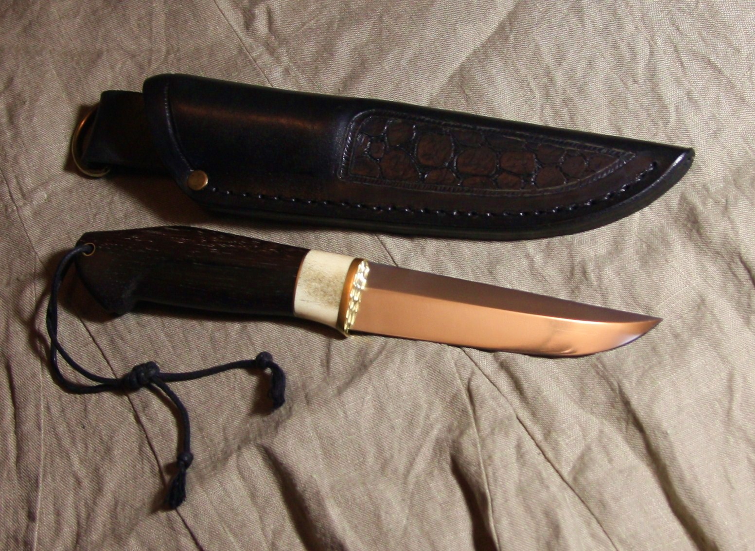

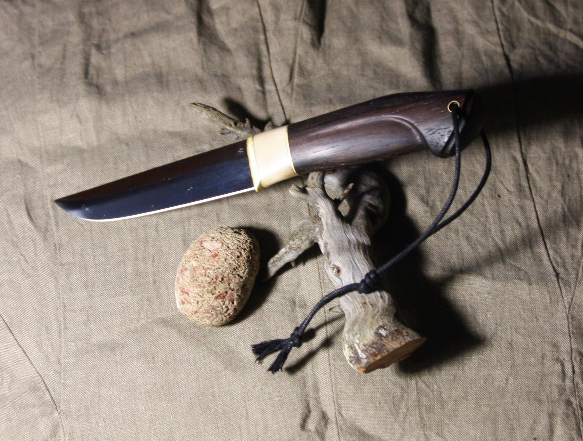

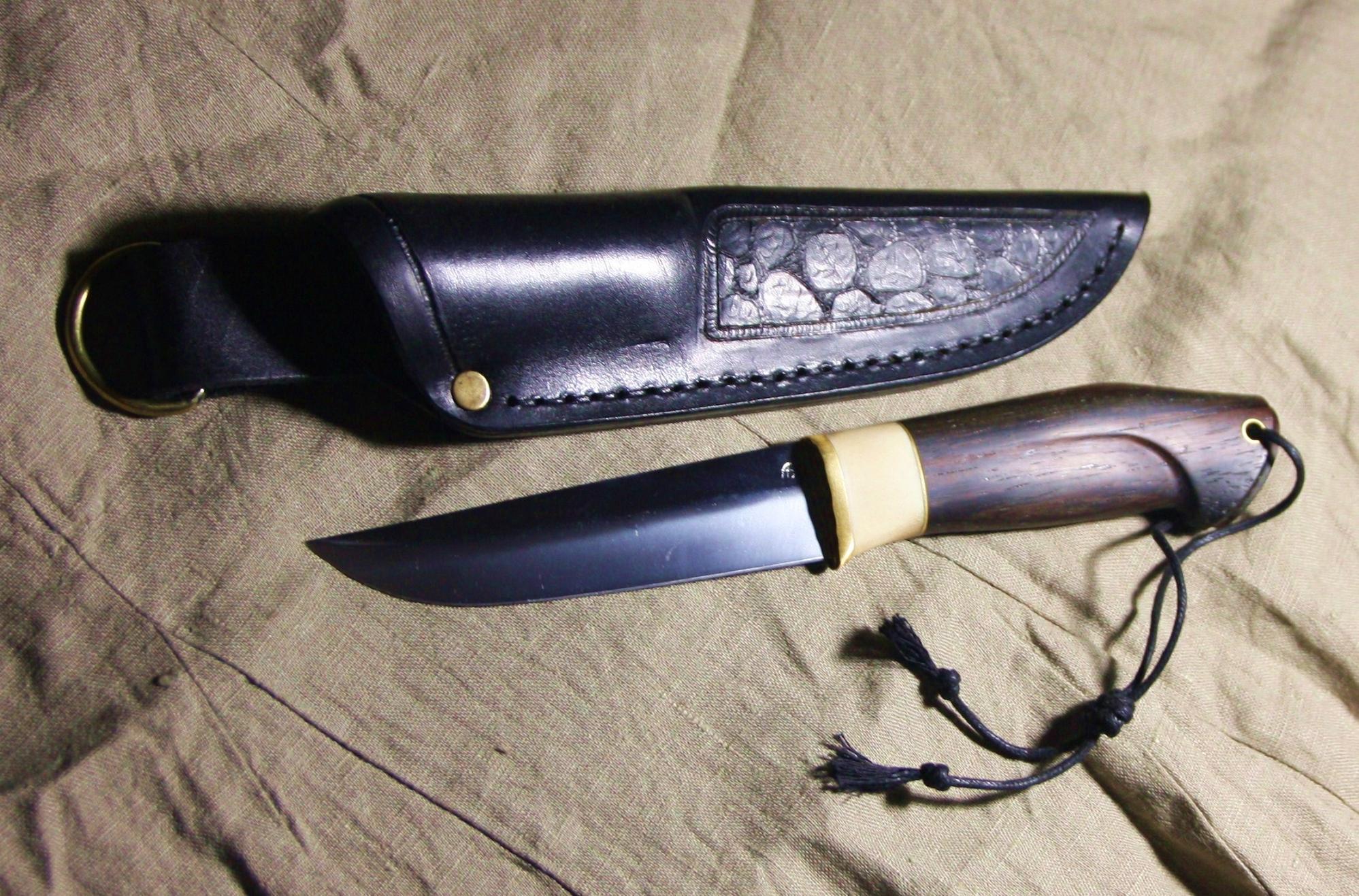

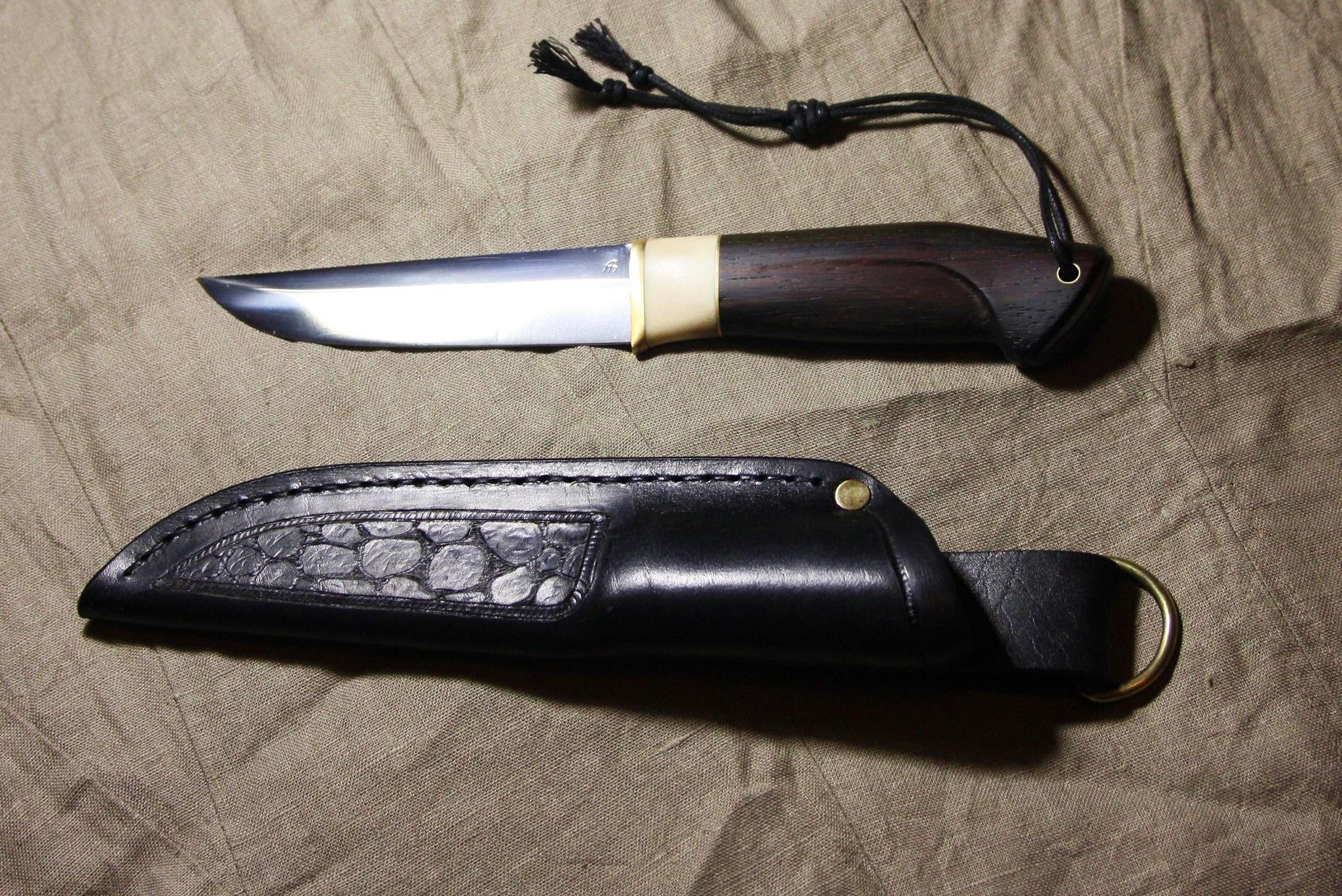

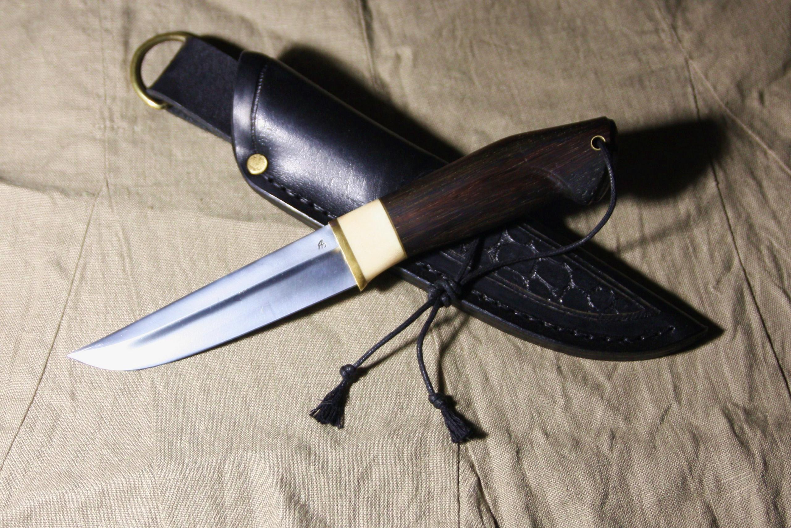

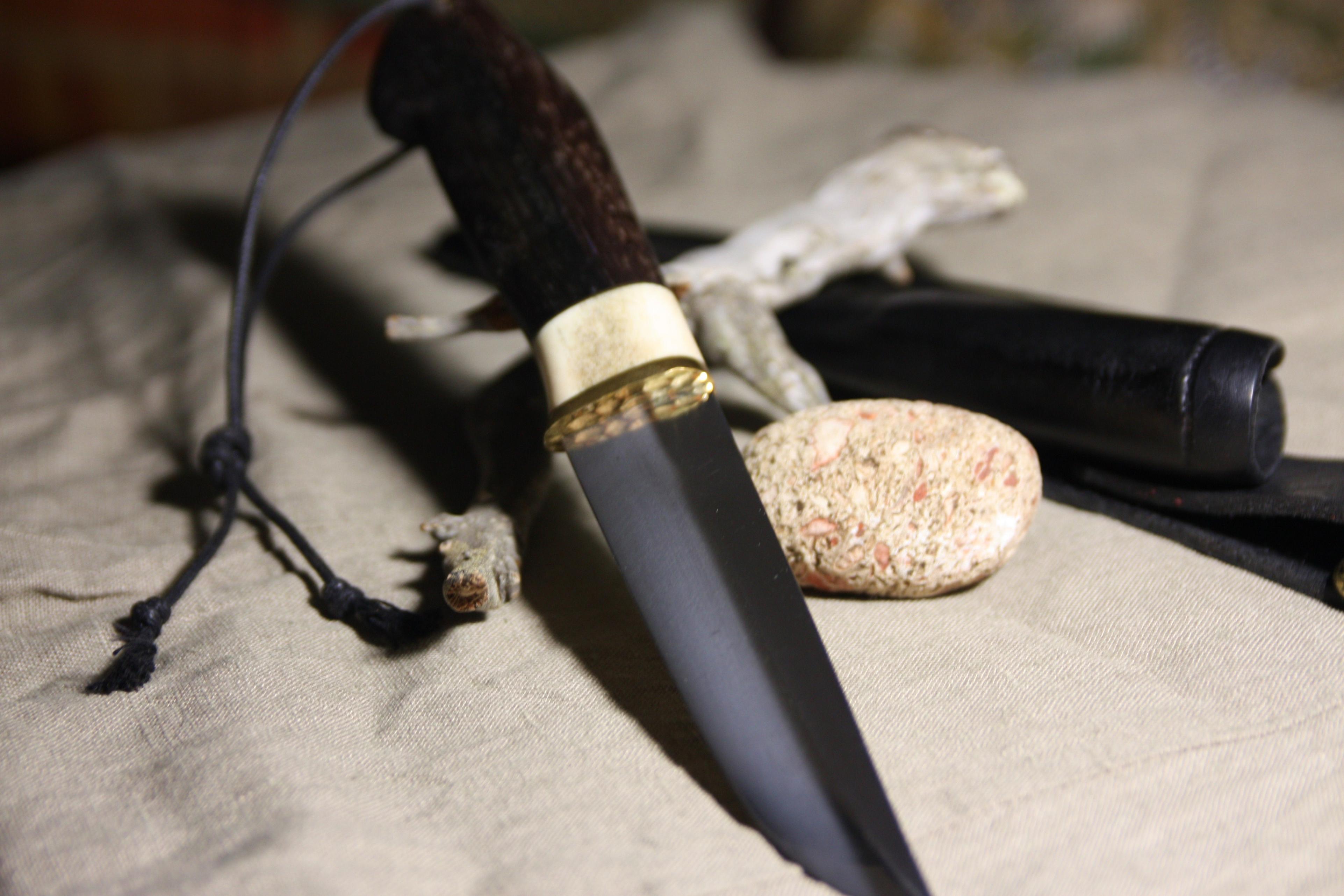

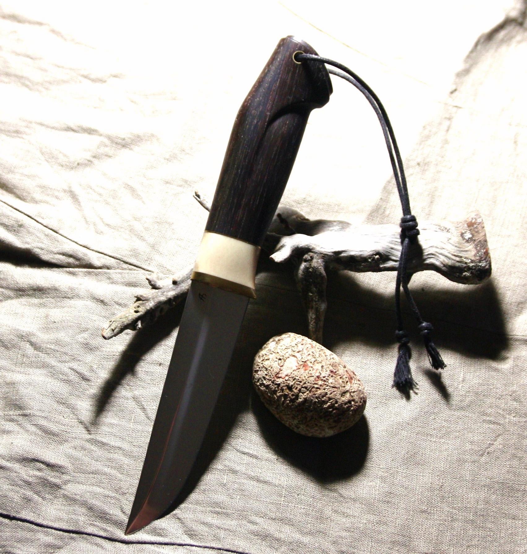

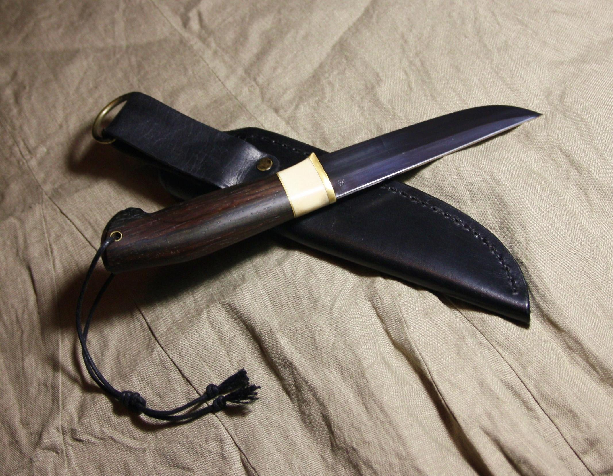

Ну вот и ножны смастерил....ну и фотки вроде нормальные.... наслаждайтесь.... :D

Саш ! Красиво ! Понравилось! И про мастерскую мысль хорошая. Если интересно то есть вариант выйти на лазерный станок который всякие штуки на металле рисует.Родственник работает на производстве где оно есть.
