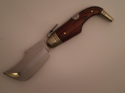

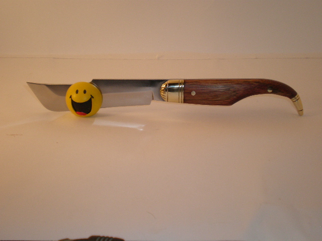

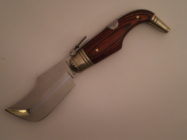

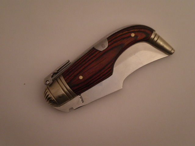

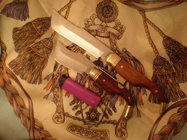

Привез один уважаемый камрад из далекой Гишпании ножик-наваху. Забавный такой ножик, немного непривычный нашему глазу.
Вот такой
PC070457.JPG [ 144.57 КБ | Просмотров: 11294 ]
PC070458.JPG [ 113.04 КБ | Просмотров: 11294 ]

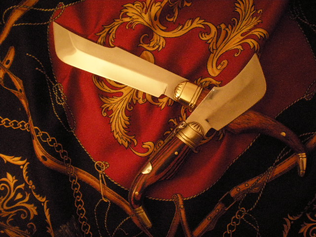

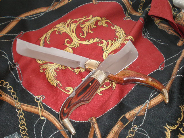

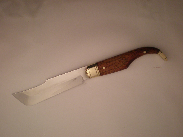

И захотелось камраду иметь такой же, но большой, и фиксед при этом.
Ну, я, грешный, поработал малехо, пожужжал точилом, и вот что получилось
PC070456.JPG [ 132.82 КБ | Просмотров: 11294 ]
PC070455.JPG [ 130.24 КБ | Просмотров: 11294 ]
PC070453.JPG [ 126.83 КБ | Просмотров: 11294 ]
PC070452.JPG [ 119.97 КБ | Просмотров: 11294 ]
PC070449.JPG [ 121.98 КБ | Просмотров: 11294 ]
Сталь DS, фултанг, толщина в обухе 3мм, бритвенные спуски, сведение 0,2-0,3 мм., латунь, тонированное морилкой зебрано, масло для полков, будет еще и карнауба. Пока не точил.

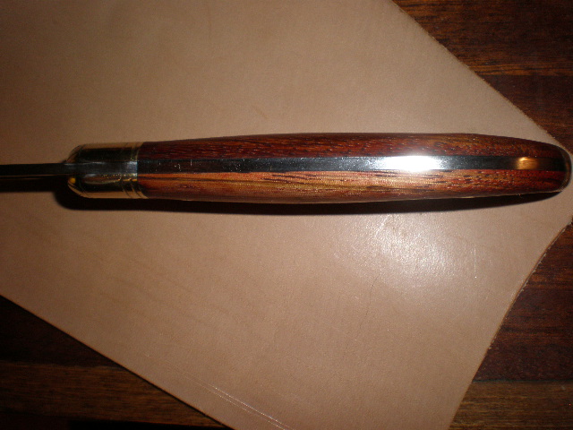

Николаич а фото с обуха дай а то не вкурил под деревом на рукояти че есть ...?
Невнимательный ты, Тема.
фултанг,

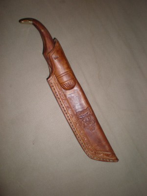

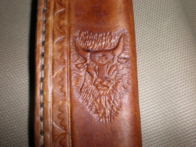

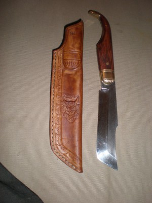

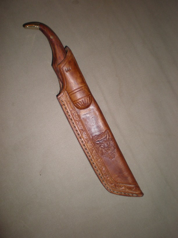

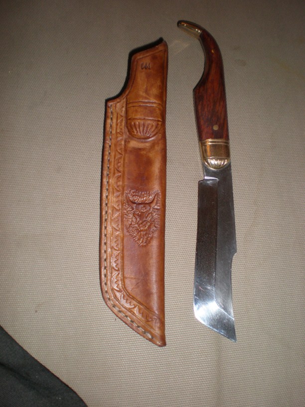

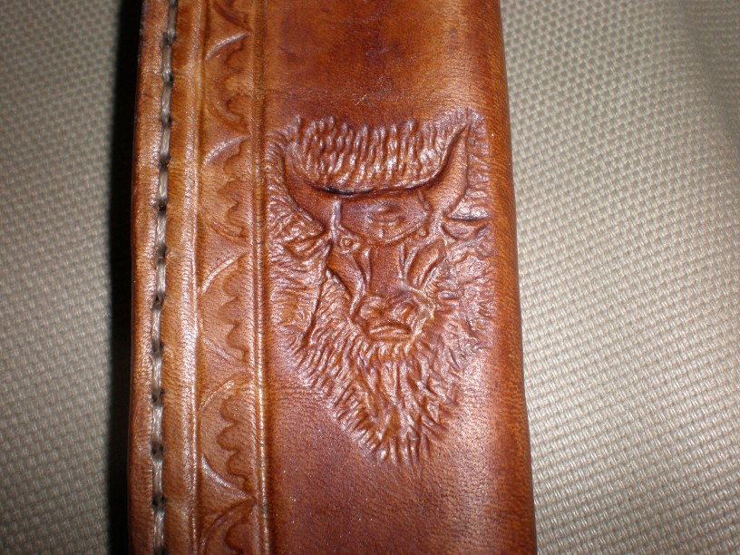

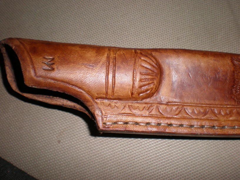

Вот, пошил ножны.
PC120473 (612 x 816).jpg [ 131.23 КБ | Просмотров: 10841 ]
PC120474 (816 x 612).jpg [ 194.25 КБ | Просмотров: 10841 ]
PC120475 (612 x 816).jpg [ 141.66 КБ | Просмотров: 10841 ]
PC120476 (816 x 612).jpg [ 164.82 КБ | Просмотров: 10841 ]
Можете бросаться мебелью
