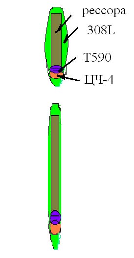

Эта мысль сидела у меня давно. Диффузия углерода при сварке из высокоуглеродистой стали в низкоуглеродистый высоколегированный шов. Но особо она высветилась, когда я отдал на тесты Chingachgook_y (c его помощью) ножик, изготовленный по обычной технологии - напильник обваренный нержавейкой. Дело в том, что В.Кузнецов (которого я очень уважаю) бросил клич - производство ножей из напильника (сайт http://www.kuznec.com ). Я его принял и оказалось, что этот нож отрезал 50 раз канат при усилии на контрольном шнуре в 5 кг, т.е. на уровне моего ножа, изготовленного из ДИ113, а может и выше. Причем он завернулся при тесте на кости. http://talks.guns.ru/forummessage/5/921650.html
При усиленной мозговой артподготовке оказалось, что на РК выходит не напильник (со слов Игоря), а нержавейка. Т.е. получилось, что при оттягивании спусков на РК вышла нержавейка и я ее не убрал при формировании клинка. Обычно я стачиваю 3-4 мм на спусках, чтоб обнажить центральный слой - напильник. Конечно, мне нужно было самому посмотреть по внимательней, как обнажился центральный слой. Поэтому сейчас я в некоем затруднении. Т.к. Игорь сказал, что он еще сточил пару миллиметров, а напильник на РК не вышел. Ну да ладно не об этом речь, а о том, что пограничный слой, состоящий из смеси напильника и высоколегированной нержавейки, режет лучше, чем сам напильник. Мысль потекла по следующему пути. Хим.состав У10-12 в смешении с хим.составом электрода должен дать следующее - углерода - 0,95-1,24+ 0.02=0.5-0.6; марганца - 1; кремния - 0,17-0,33+0.7=0.4-0.5; серы - не более ≤0,028; хрома - 0,12-0,14+18.6=9.5: фосфора - не более ≤0,03; Никель- 0,12-0,4+9.5=5. Если вывести гипотетическую марку, то от напильника, через 5Х10Н5 до собственно электрода 308L.
Если предположить такую схему, то чем же режет нож и почему он так хорошо режет? Получается гипотетическая полунержавеющая сталь отдаленно приближающаяся к 8Х6НФТ по углероду, но гораздо лучше по хрому и никелю содержащая повышенные кол-ва марганца и кремния. И эта сталь режет лучше напильника. Что нам это дает. Раньше был один из путей - это получение нержавеющих высоколегированных мягких накладок и жесткой, высокоуглеродистой, твердой середины. В связи с вновь открывшимися обстоятельствами, может несколько измениться концепция ножа. Это те же мягкие высоколегированные обкладки, центральный слой из стали средней паршивости (рессора) и специально сформированная РК из высоколегированной, износостойкой стали. Причем, ее состав может быть сравним с самыми последними образцами в области металлургии. Я постарался максимально честно предложить вашему вниманию следующий состав РК - углерода - 2,95-3,5+ 0.5-0.6+0.2+0.02=1.6; марганца - 1; кремния - 1,3; серы - не более ≤0,028; хрома - 14: фосфора - не более ≤0,03; Никель-5, ванадий - 3 и бора - 0.5 (кстати, предполагаемый состав очень близок Х12МФ)
Это - рессора +Т-590+ЦЧ-4+308L. Е-но пока я не могу поручиться за подобный состав, но вероятность близких значений вполне возможна. Приблизительно может быть получен состав близкий SV30 по углероду и ванадию и приплюсовать сюда карбиды бора. Хочу вам сказать, что жутко вязкая получилась железка, причем без ТО. Я только попытался отрезать болгаркой кусочек от нее. До ножей из нее пока еще не дошли руки, но я попробую послать на ЧР по резке каната и попросить ее выделить в отдельный класс, если конечно устроители согласятся.
Так просто для визуализации
Электроды для наплавки Т-590
углерода в % 2,9-3,5
марганца в % 1,0-1,5
бора в % 0,5-1,5
кремния в % 2,0-2,5
серы в % не более ≤0,035
хрома в % 22,0-27,0
фосфора в % не более ≤0,04
по чугуну ЦЧ-4
углерода в % не более ≤0,20
марганца в % 0,7-1,2
кремния в % 0,2-0,7
ванадия в % 8,5-9,5
по нержавейке 308L Kiswel
Углерод: 0,03
Марганец: 1,18
Кремний: 0,76
Хром: 18,8
Никель: 9,5
Напильник, Сталь У10-12
углерода в % 0,95-1,04 - 1,15-1,24
марганца в % 0,17-0,33
кремния в % 0,17-0,33
серы в % не более ≤0,028
хрома в % 0,12-0,14
фосфора в % не более ≤0,03
Никель 0,12-0,4
Рессора
60Г-50ХФА (в 50ХФА есть никель и ванадий 0,1-0,2)
углерода в % 0,6-0,7 - 0,5-0,6
марганца в % 0,9-1,2 - 0,5-0,8
кремния в % 0,17-0,37
серы в % не более ≤0,025
хрома в % 0,22 - 0,8-1,1
фосфора в % не более ≤0,04 - 0,025
техника.jpg [ 24.75 КБ | Просмотров: 21755 ]
 Заголовок сообщения: Re: ламинаты
СообщениеДобавлено: Вс фев 26, 2012 17:38
Эх,anatoly металоведов среди местных не осталось, а для меня это как формула алхимиков- ничего не понятно....даже не знаю что и сказать то на ваш пост. :)
Enomai
СообщениеДобавлено: Вс фев 26, 2012 17:56
Я так понял вы предлагаете другое строение ламината? Смыслю я в этом деле немного, у меня сразу же возникает вопрос, при мощном и длительном юзе ножа не уйдиет ли вся углеродка из района РК слишком быстро? А то окажется что сколы по РК приведут к тому что придеться "срезать" (сточить) всю высокоуглеродистую из зона реза, и получиться батонинговый режик :? который и на холоде то не используешь, ведь марганца то нету в нерже, хотя основная нагрузка и уйдет на рессору.
Я конечно не материаловед, информация из сети частично заменила это дело, ну и по долгу будущей профессии возможно буду изучать эту часть науки :)
Кстати эта система вами была придумана я так понял и как система удешевления производста?
Enomai
СообщениеДобавлено: Вс фев 26, 2012 18:16
Для вульфа, пост анатолия про то каким он видит современный ламинат, если раньше ламинаты делались из высококачественной сердцевины и нержавеющей обкладки (опоясывающей и предохряняющей качественную углеродку) или для получения туго ржавучей стали делали сплав с высок. конц. хрома и средненьким углерода ( чьи кристаллы, и обеспечивают стокойсть кромки и агрессивность реза образую некую пилочку), то он предлагают дорогую углеродку использовать только в районе РК а сердцевину оставить для дешевого напильника, который так скажем не жалко :D что может помочь удешевить производство за счет уменьшения кол-ва потребляемого дорогого материала. А формулы наверху объясняют на что рассчитана та или иная часть стали.
Центр-основная мощь клинка (масса, упругость,устойчивость к холоду) однако в нем мало хрома, и поэтому он будет очень быстро ржаветь и отсюда идет второй внешний слой из нержи который предохраняет от ржавчины рессору.
Синий и ораньжевый кружки преставляют собой как раз ту углеродку и ванадиевую сталь о которой шла речь выше, не очень короззийно устойчивая но прикрытая нержой (хотя уход нужен будет). Ванадий тоже как и углероб отвечает за рез в стали.
Вспомнилась Mora Bushcraft с тройным строением клинка, о которой кстати ничего не известно, возможно у них стояло что-то в этом роде.
anatoly

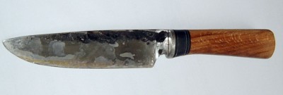

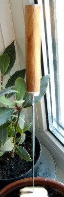

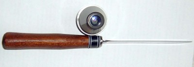

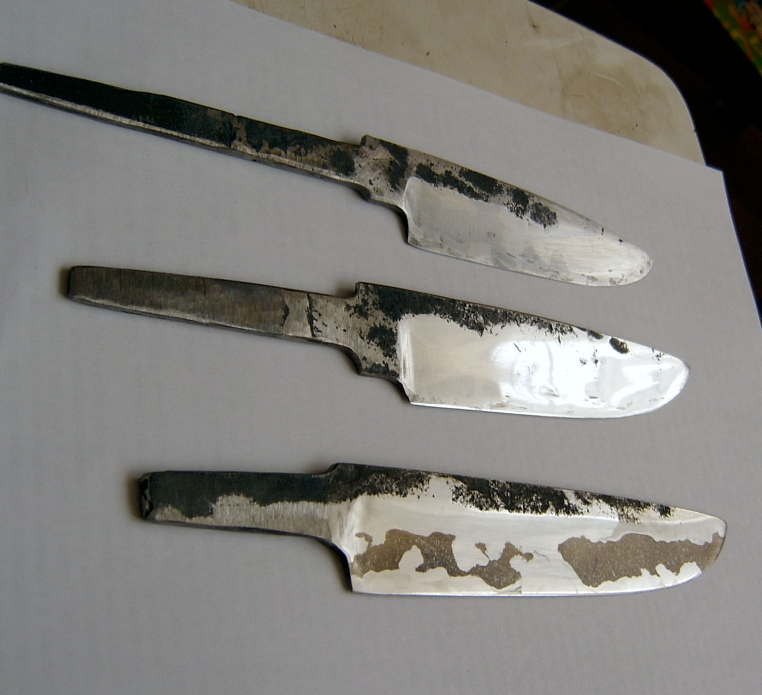

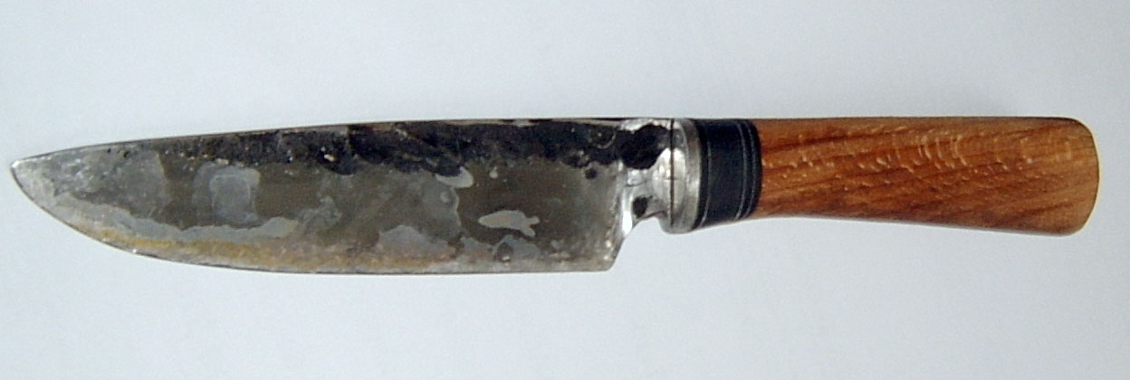

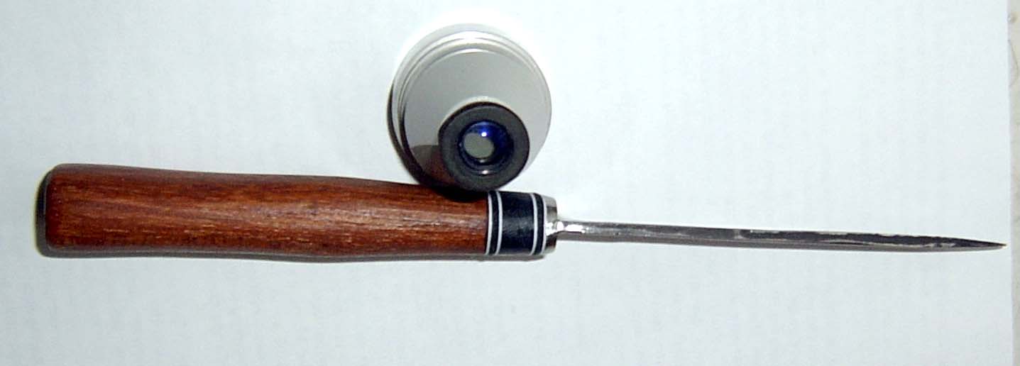

СообщениеДобавлено: Вс мар 18, 2012 11:54
Вот и поспел ответ на предыдущий пост. Необходимо сказать, что э-нт несмотря на кой какие недостатки, прошел удачно. Показывается пока лезвие, которое не калилось. Просто ковка, формовка на полухолодную, обточка и конечный р-т. Твердость получилась удовлетворительной - напильник местами цепляет, а местами посвистывает, ориентировочно 57-59, как и обещали электродщики. рез неплохой, но не агрессивный, как у многих высоколегированных сталей. Лучок, морковку - нормально. Ржавучесть - присутствует, но не такая высокая, на уровне быстрореза. Нож не вылизывался, т.к. поедет на ЧР по резу каната. ТТХ: лезвие - 130х35х1.8 мм, спуски от половины в 0.4-0.5, слегка вогнутая линза. Ручка - яблоня 110 мм, монтаж всадной, хвостовик короткий, со шпилькой из бамбука, больстер - нержа, прокладка - какой-то полиэтилен из жониной косметики.
ЗЫ пробовал его оттянуть на холодную, посыпался, высокая твердость. Пришлость сточить малость РК, правда, все равно местами не вышла полностью, т.е. нержа иногда выходит на РК.
http://forum.guns.ru/forummessage/97/993525-16.html - ЧР по резу каната 11 июня 2012 года. 9 резов по канату.
27.03.2012

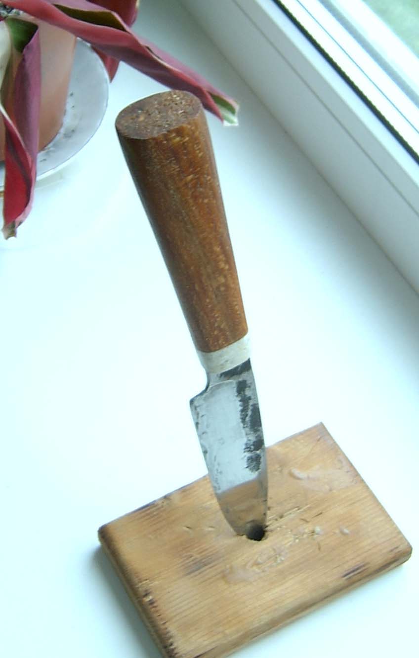

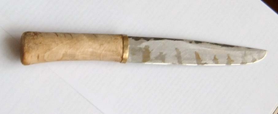

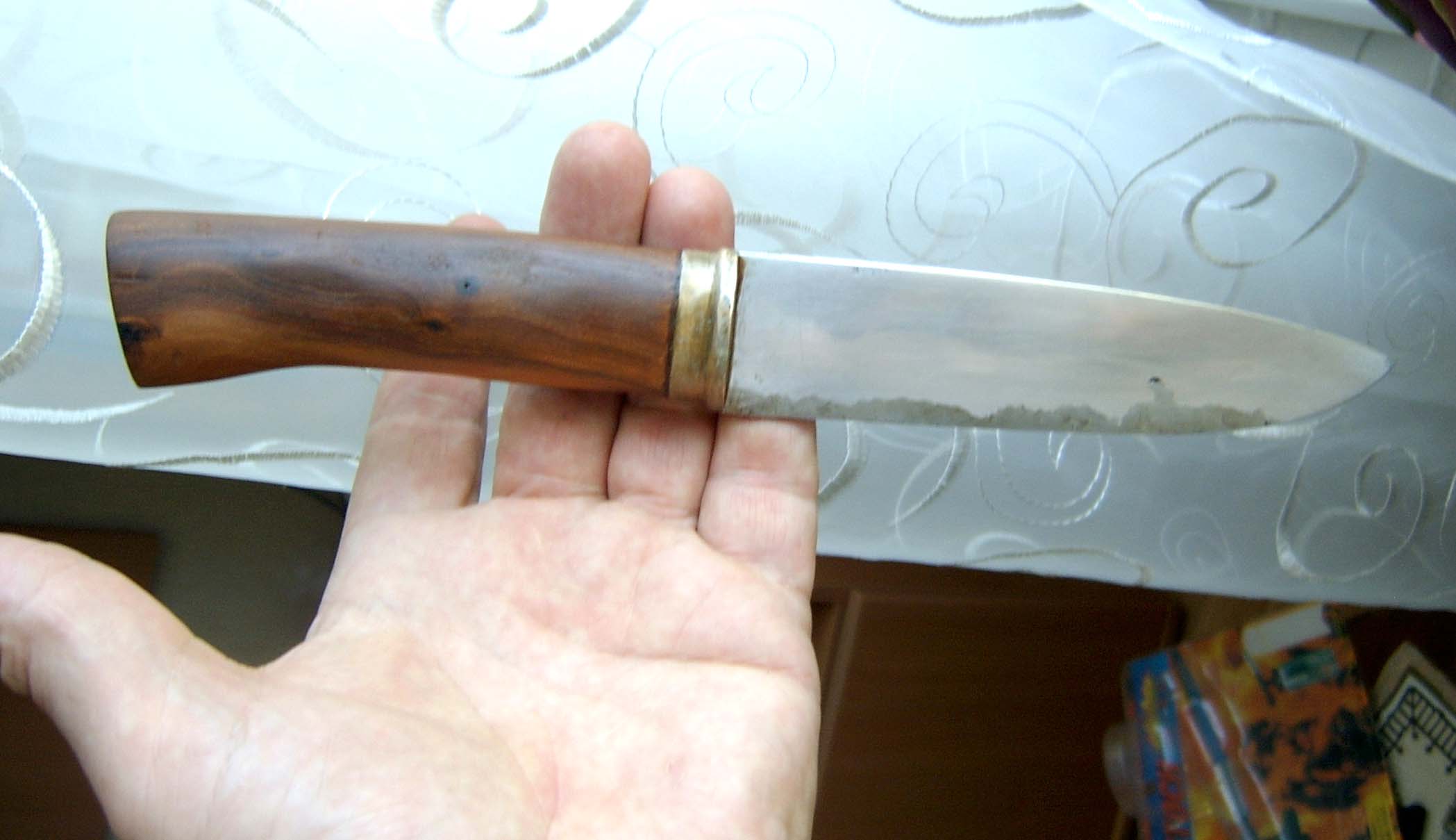

Добавлю сюда. Поскольку вроде как одно и то же. Второй экспериментальный, но закален (Первый без закалки). Твердость переменная от носка (меньше, 57-59) к пятке - 61-62. Ножовочное полотно скользит. Но на РК пока еще много выходит нержа от электрода, выточится - думаю твердость должна повысится. Остроту держит еще лучше, чем первый (волосы с тихим шелестом, бумагу тоже). Как обычно - гвоздь строгает. Пойдет на кухню. Впечатления потом добавлю.
ТТХи - лезвие 142х33х2.8 у больстера, и около 3.8 в середине обуха. Эдакая каплевидность наметилась (как всегда, так получилось :)) Спуски от 2/3 в 0.3-0.4. Ручка - 120, пальма от трапика, кость, эбонит, кожа и бронзовыее прокладки, всадной монтаж, эпоксидка. Олифа на три дня.
rSV400001.jpg [ 100.32 КБ | Просмотров: 21695 ]
rSV400002.jpg [ 79.53 КБ | Просмотров: 21695 ]
rSV400003.jpg [ 80.04 КБ | Просмотров: 21695 ]
rSV400004.jpg [ 95.62 КБ | Просмотров: 21695 ]
rSV400005.jpg [ 75.39 КБ | Просмотров: 21695 ]
rSV400006.jpg [ 97.54 КБ | Просмотров: 21695 ]
rSV400008.jpg [ 50.91 КБ | Просмотров: 21649 ]
rSV400011.jpg [ 79.18 КБ | Просмотров: 21649 ]
Enomai
СообщениеДобавлено: Вс мар 18, 2012 20:19
звучит неплохо, отмечусь, ждем результатов, после часа "ч" для ножа. Кстати если все то что написали выше так и есть то есть ли смысл его калить? оставьте как кукрю, у той зонная закалка, и пользуют её веками, и у вас примерно так же получается.
anatoly
СообщениеДобавлено: Пн мар 19, 2012 3:15
Просто, я второй закалил, у него твердость под 61-62. Но на тесты он не пойдет - к сожалению все не пошлешь :( . Погоняю на кухне, посмотрю, но есть зависимость, чем тверже, тем чаще наблюдается мыльноватый рез, особенно у высоколегированных сталей. Правда это мое ИМХО.
С Уважением
ЗЫ Сделаю, выложу, но попозже.

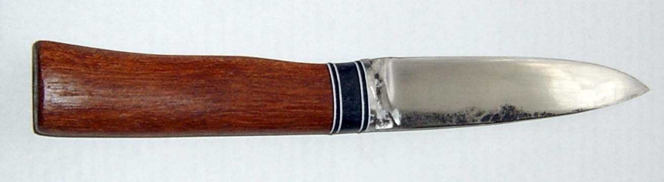

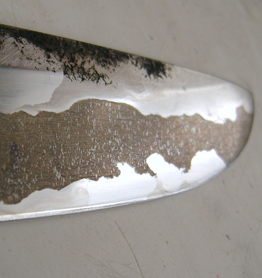

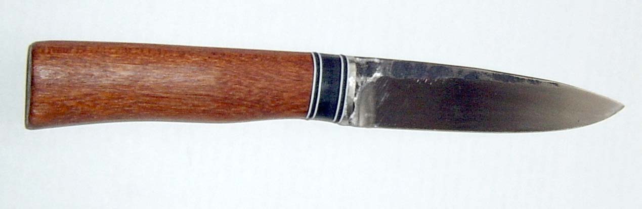

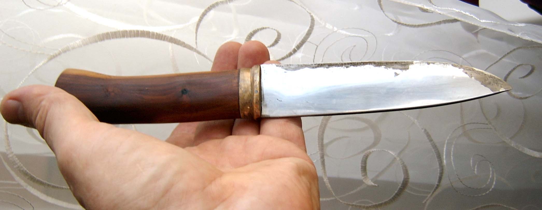

Говорю сам себе -"Почему нет ножа из CPM S30V. У всех есть, а у меня нет". Вот, что получилось. ТТХи клин 115х25х2.5, ручка 115 тоже, больстер - нержа, карточка, кожа, эбонит, пальма. Трое суток в олифе. Пойдет на кухню.
rSV400002.jpg [ 45.5 КБ | Просмотров: 21633 ]
rSV400003.jpg [ 36.49 КБ | Просмотров: 21633 ]
rSV400004.jpg [ 44.04 КБ | Просмотров: 21633 ]
rSV400005.jpg [ 37.18 КБ | Просмотров: 21633 ]
anatoly

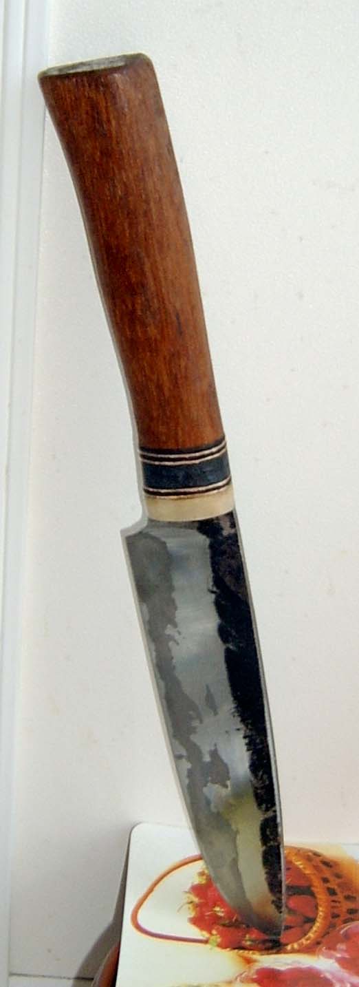

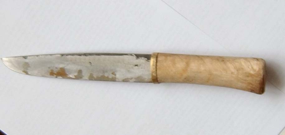

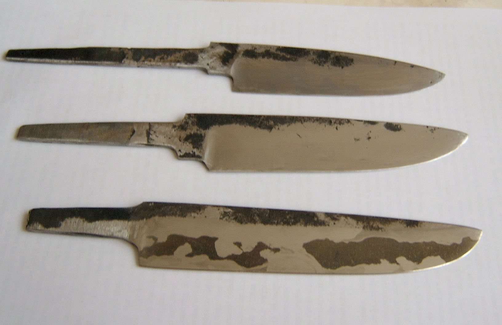

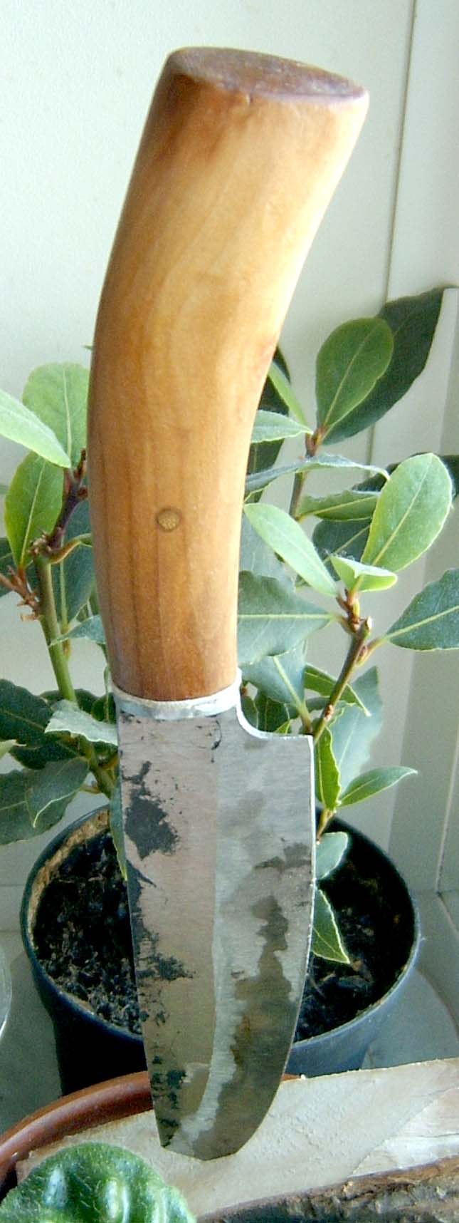

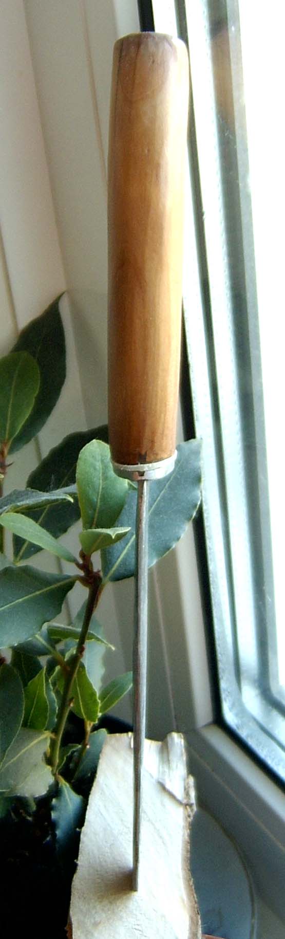

СообщениеДобавлено: Вт май 01, 2012 9:53

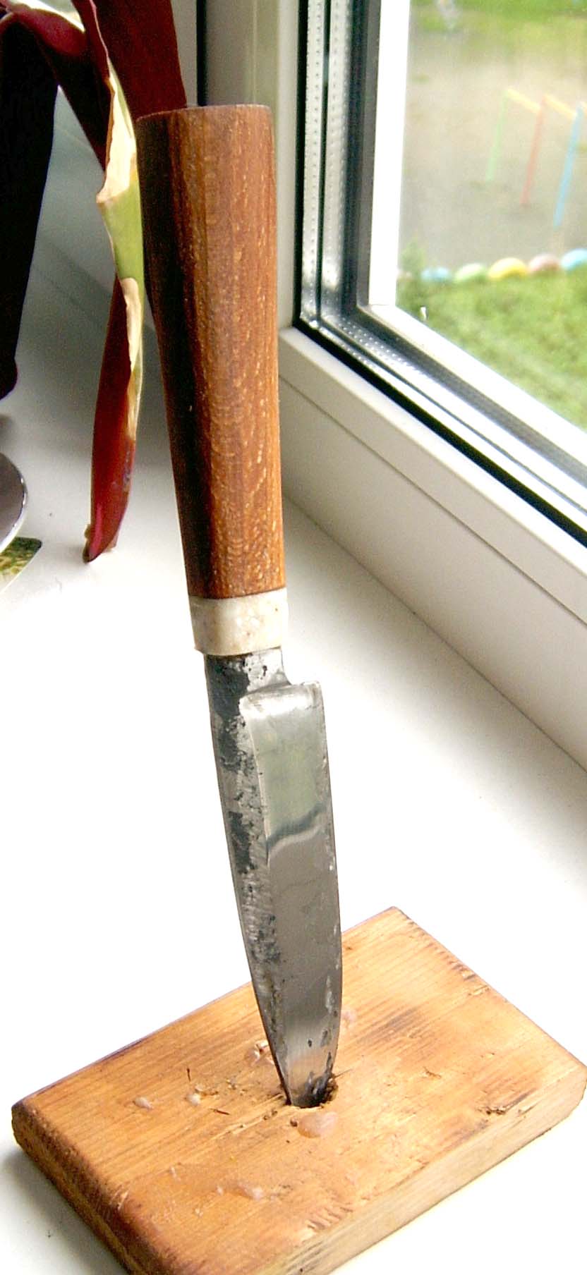

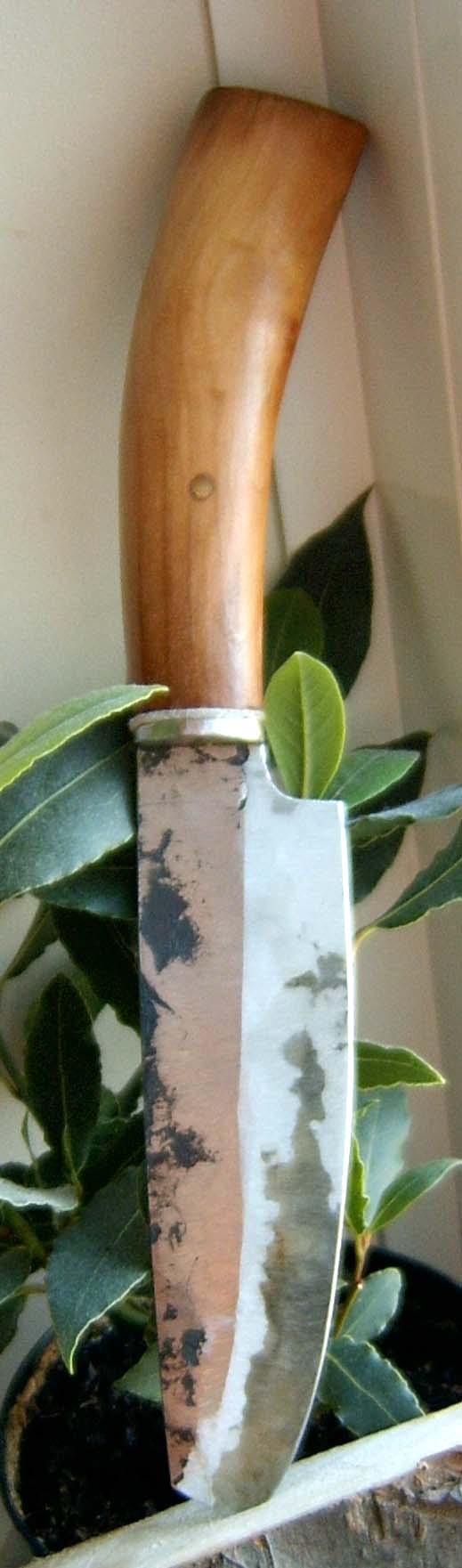

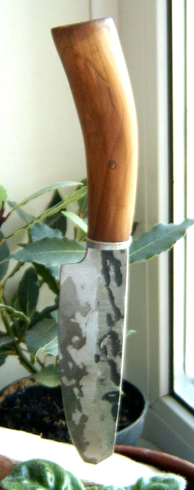

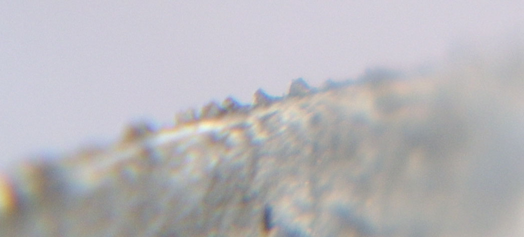

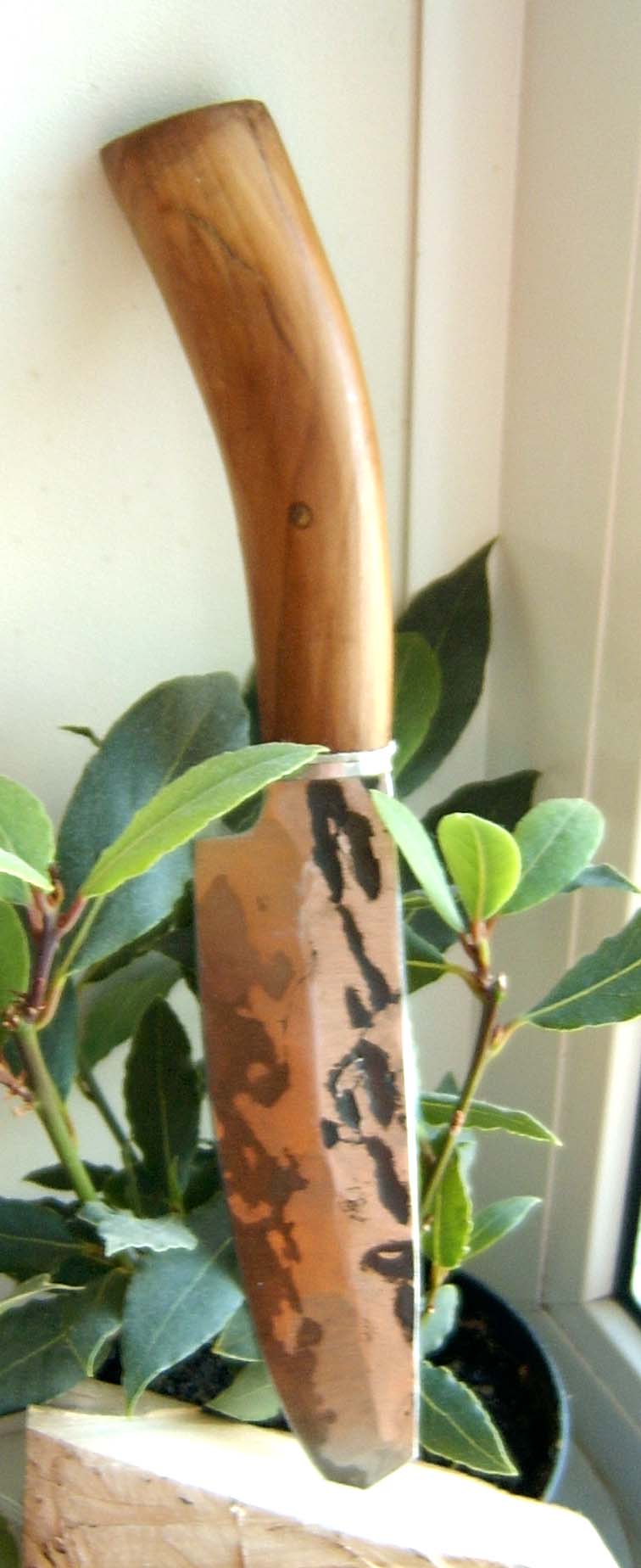

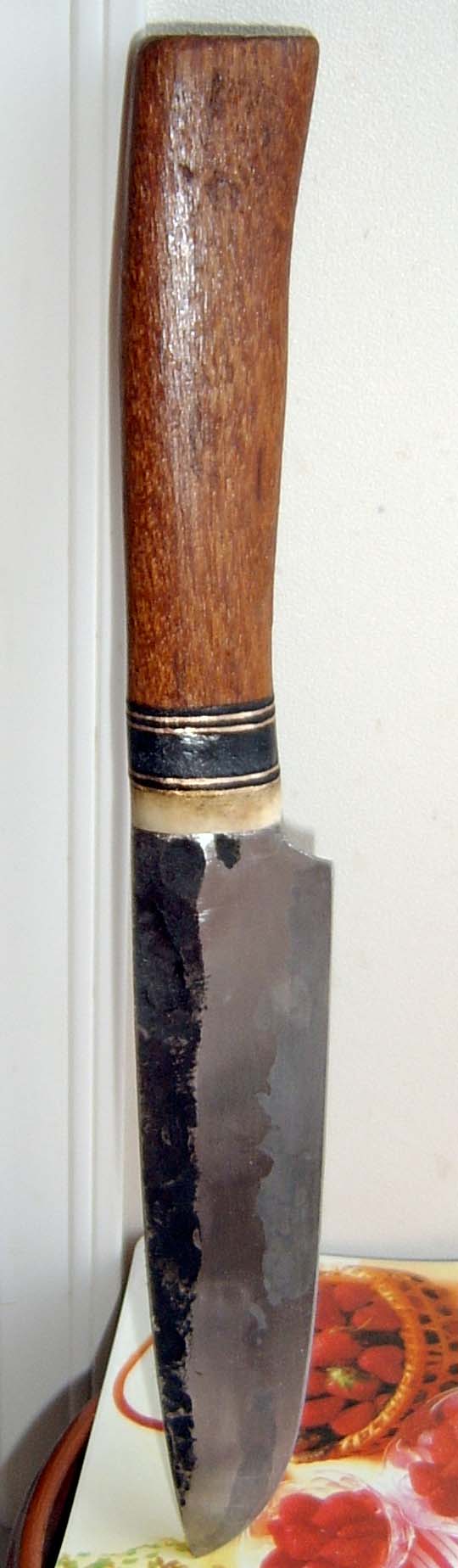

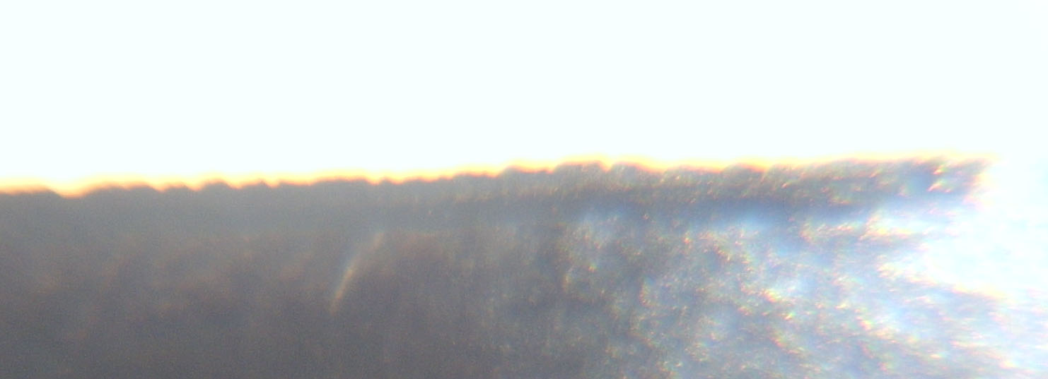

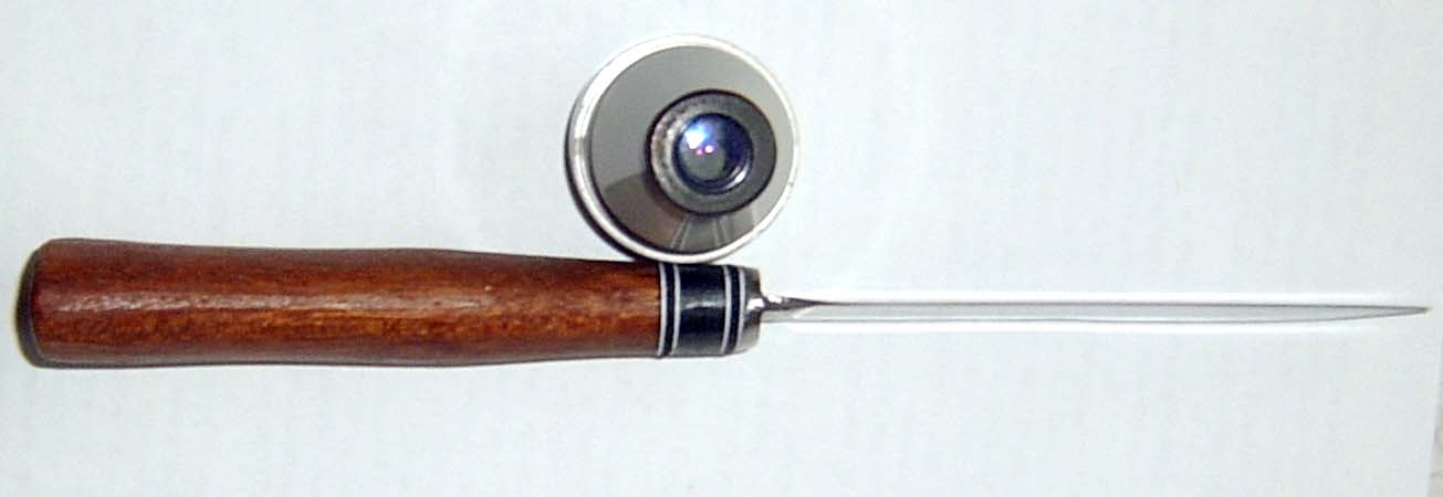

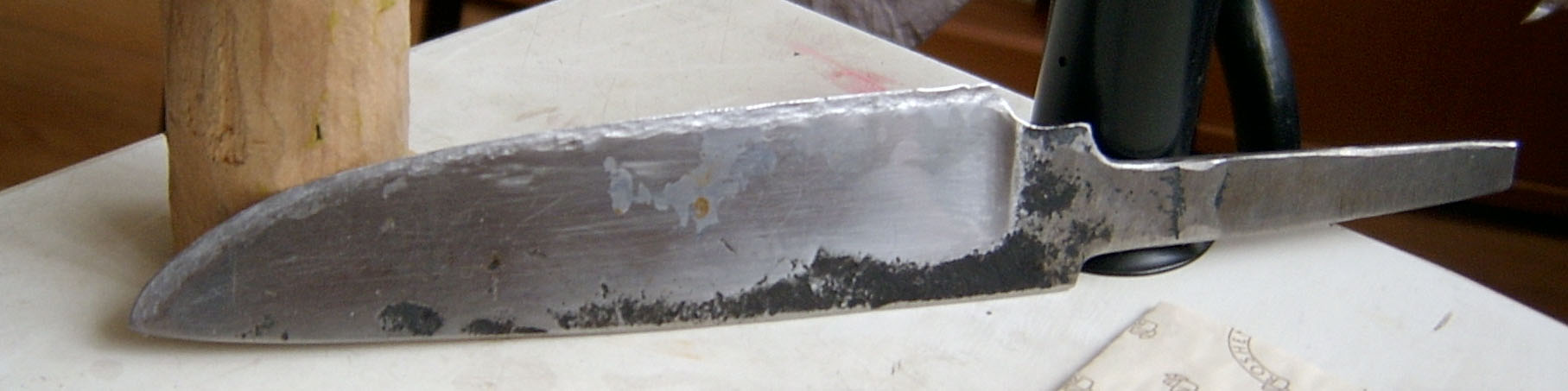

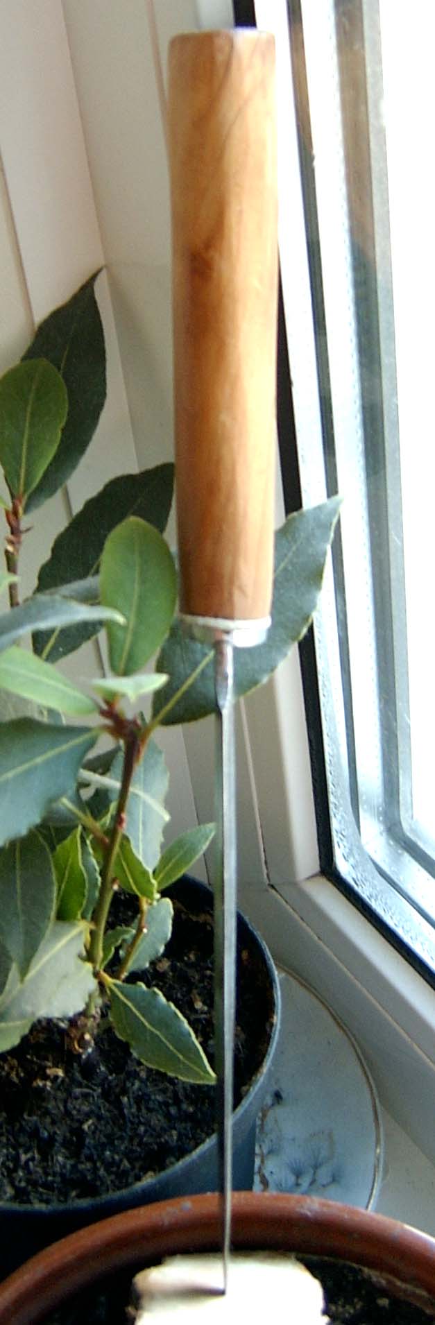

Продолжение электродной темы, ну и попутно, так размышления насчет реза. Если помните в предпоследнем посте было про железки обваренные несколькими электродами. В этот раз я просто взял кусок электрода, отбил замазку и приварил его к куску рессоры нержавейкой, потом обварил чугуниевым, а потом опять нержавейкой. Расковал все это дело, закалил. А оказалось они не закаливаются. Мягкие получились. т.е. при обварке - твердость около 57-59, да еще с закалкой под 60 (может быть), а просто приваренный кусок - 45-50, может больше, но не намного, от гвоздя заминается. Ну коль мягкий, отбивка (наклеп) по типу косы. И опять прихожу к старому выводу. Наклепаный нож (мягкий, тонкая РК) для мягких продуктов - рез просто песня. Твердые, гвоздь строгают, но рез мыльноват (или РК толстая). Тут в нижнем фото 9ХС или ХВГ гвозди строгает, рисунок какой-то проявился, а режет не так. Ну буду гонять дальше. Кухня покажет.
Да, на электродных, начинает появляться фиолетовая пленка, причем при протравливании исчезает, а потом появляется снова.
ЗЫ 20.05.2012. Не дает мне покоя наклеп при резе. Вот наклепал по типу косы средний клиночек. Рез обалденный, лучок, морковочку, косточки лимонные на ура, т.е. очень и очень, и сравним с наклепанным моим японцем. Чем режет? Заусенцем. попробовал сфотографировать. Фото обыкновенным ф-ом, через обыкновенную часовую лупу.
т.е. режет тем же, чем и листочек осоки
ЗЫЫ 24.05.2012 А вот такой получился ножичек. Супруге понравился
rSV400015.jpg [ 145.8 КБ | Просмотров: 21530 ]
rSV400016.jpg [ 202.97 КБ | Просмотров: 21530 ]
rSV400014.jpg [ 184.08 КБ | Просмотров: 21530 ]
rSV400004.jpg [ 96.34 КБ | Просмотров: 21481 ]
rSV400003.jpg [ 66.17 КБ | Просмотров: 21481 ]
rSV400006.jpg [ 58.48 КБ | Просмотров: 21481 ]
rSV400008.jpg [ 74.79 КБ | Просмотров: 21475 ]

Идея была инспирирована небезизвестным в наших кругах ножелюбом по имени МАК.
http://rusknife.com/index.php/topic/946 ... ntry187011
И вот она получила продолжение в виде изделия. Ламинат, обкладки - нержа, середина - зуб ковша эксковатора (130Г, может 110). Не калился, лезвие оттянуто нахолодную, по типу косы. Режет вкусно. ТТХи - лезвие 134х30х3 мм, ручка - 114, яблоня с куском водопроводной муфты. Красивым я его сделать не стремился, да и не умею наверное, пойдет на кухню.
rSV400001.jpg [ 120.58 КБ | Просмотров: 21497 ]
rSV400003.jpg [ 92.41 КБ | Просмотров: 21497 ]
anatoly

СообщениеДобавлено: Вс авг 26, 2012 4:23
rSV400004.jpg [ 112.34 КБ | Просмотров: 21396 ]
rSV400001.jpg [ 66.3 КБ | Просмотров: 21396 ]
Электродная тема меня не отпускает, да тут еще В.В. Кузнецов соревнования затеял. Нож поедет к нему. РК - просто кусок наплавочного электрода, без закалки, поскольку не калится, оттянут на холодную, по типу косы. 115х27х3.2 мм. Ручка 112 мм, ножка от стула, кориан (подарен Виленычем), олифа.
rSV400002.jpg [ 27.27 КБ | Просмотров: 21396 ]
rSV400001.jpg [ 26.24 КБ | Просмотров: 21396 ]
Робкие первые пробы получения дамасска из электродов. Попытка пустить волну по кромке Ножик назвал "окунь". Ножик поедет к В.Кузнецову тоже. На очереди крученка из электродов и тоже убудет на тесты.
СообщениеДобавлено: Вс авг 26, 2012 13:41
Респект. Уважаю людей увлечённых и дотошных.
