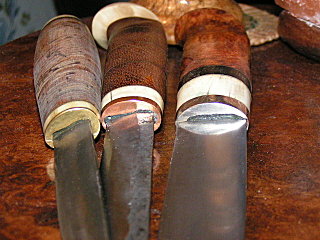

Артем ,Нормально!;):). Справедливости ради, задал свой вопрос, не заполнив профайл. Поспешил. Билли спасибо за раз2еснение. Еще вопрос, закалка в фольге означает, что калили ,, на воздух,,? Возможна ли закалка в фольге например на масло? Почему спрашиваю... в фольге наверно гораздо легче прогреть равномерно.Garry, я прочел все страницы, увидел фото. Задал вопрос получил ответ. Мое мнение такое, ( по больстеру) желательно конечно подгонять в натяг, ведь стараемся не делать на хвосте прямой угол,в месте перехода в пятку даже если хвост 6 мм толщиной.Стараться все сделать для увеличения прочности особенно на .. не домашнем ноже.:) Я не спец по сопромату, думаю 4то посаженый в натяг больстер передает усилие на торец рукоятки, то бипь на хвост нагрузки меньше, возможно ошибаюсь. Насчет эпоксы- всякое бывает(редко). Насчет закалки- считаю что надо старат,ся вытянуть из стали - максимум.Я не разбираюсь в порошковых сталях, не могу судить,б думаю, что под разные задачи- разные стали. Опять таки возможно заказчик хотел именно эту сталь, но с такими свойствами. Могу сказать, что свою милитари из СРМ устал точить. На камне вне дома- реж кромку такой длины- караул.Как-то так. Дед Димон, а нет фото в месте перехода хвоста в пятку? Возможно действительно, полностью посаженый больстер не люфтит без эпоксы. П.С. если найду покажy фотки ножа уважаемого Мастера ,, с ... все ищу фото.

Вот пожалуйста! Билли, думаю в этом фото заодно и ответ о уместности ступеньки в районе обух-больстер ;):). Почти всем нравится у этого мастрера, и не нравится у других. По зазору. Об2еснение такое примерно -,, Технологическое отверстие для выхода эпоксидки, снятие напряжений.,, ( мол эпосой распирает). Может и правда. Справедливости ради, говорят зело удобные рукоятки. Дед Димон спасибо, не так важно.
