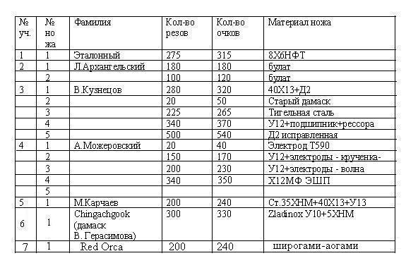

Получил результаты с конкурса дамассков, организованным В.В. Кузнецовым на Ганзе.
Ниже результаты тестирования
Перекопировал из http://forum.guns.ru/forummessage/5/1027782-0.html
Игорь! Большое спасибо! Порадовали оперативностью, да и результат мне понравился. И так по ножам.
1- он есть в моей теме http://forum.guns.ru/forummessage/97/258184-15.html , но повторюсь, что я на него возлагал самые большие надежды, поскольку по продуктам ему равных нет. В этом ноже центральная часть - рессора, обкладки нержавейка, а на РК пущен электрод Т590 (пруток без обмазки). Нож не калился (т.к. не калится), РК оттянута на холодную. Супруга из рук не выпускает, а вот результат слабенький. Но кстати на уровне старого палаша, который Виктор Васильевич здесь показывал.
2- второй тоже есть, там же. Робкие пробы первого дамасска. Я его назвал "окунь". Состав тот же, только полоса на РК готовилась следующим образом. Взята полоска напильника 3-4 мм толщиной и с обоих сторон поочередно на нее наваривались слои электродами Т590 (наплавочный) и ЦЧ4 (по чугуну). С обеих сторон раз так это по 6, т.е. получилось гипотетически 12 слоев наварки. Потом полоска перебита на другую плоскость. Вварена в тело и по кромке пущена волна, т.е. взрезка болгаркой по кромке, а потом все это дело было расковано. И для меня странно, что у этого ножа лучший результат из серии.
3 - его нигде нет (не писал о нем). Все то же самое, только после осадки (перебивке) пруток торсирован, а потом вварен в тело и раскован. Мне думалось, что у этого ножа должен быть результат лучше, чем у предыдущего, ан нет.
Игорь! Простите меня, я видел трещину, но решил, что она не помешает, а даже будет лучше, т.е. вроде нож с трещиной, а сломать его все равно очень трудно. Думал Вы попробуете его сломать .
Еще раз мои благодарности за титанический труд
С Уважением

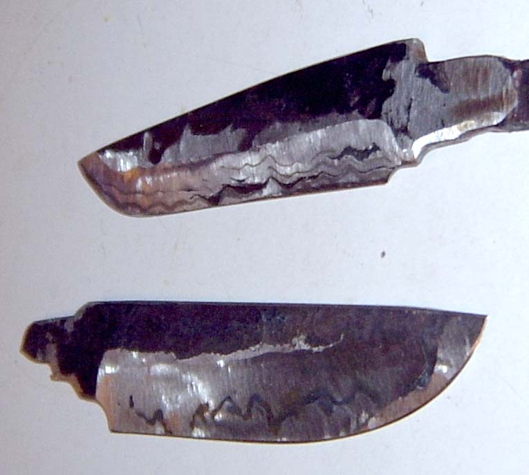

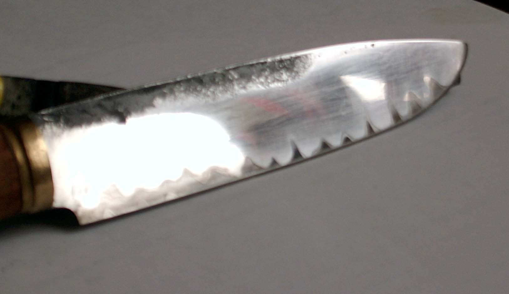

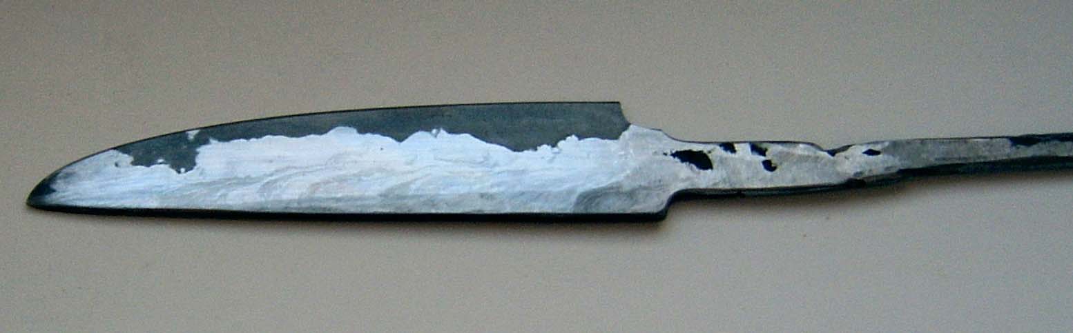

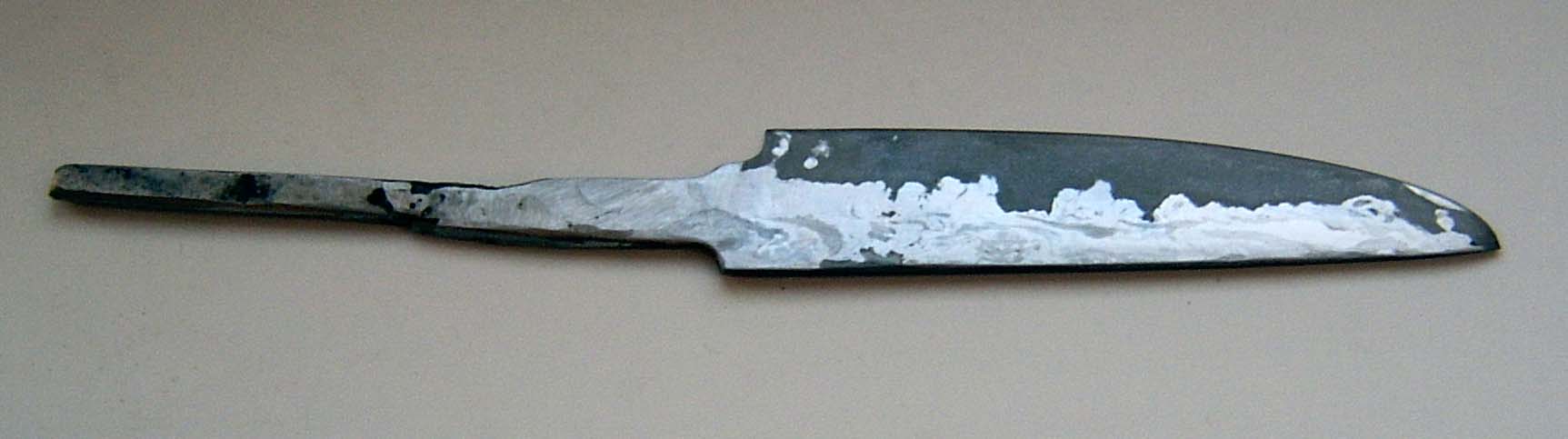

Попытки получить дамаск методом электросварки. Напильник сваривался полосками электродами по нержавейке, а потом была предпринята попытка получения штемпельного дамаска, типа волчьего зуба. По простому - болгаркой делались насечки, а потом все это дело расковывалось. Откровенно признаюсь, что пока ничего хорошего не выходит. Непровары, трещины и т.д. в общем все огрехи вылазят наружу. Но поскольку я считаю электросварку перспективней в плане изготовления лезвий для реза, то наверное буду продолжать устранять препятствия и пытаться получить, что-то путное.
06.01.13
Вот, что получилось
Вторая, третья и часть четвертой картинки - это попытки получить "волчий зуб" но на простом материале. На полоску напильника слоями наваривались разные электроды, потом все это дело обваривалось нержавейкой, потом делались насечки болгаркой и расковывалась заготовка - это верхняя. Вторая не насекалась. А третья - была попытка сварить три полоски напильника электросваркой, расковать с насечкой. На стороне виден выход напильника. Краткие выводы по этой работе: простое лучше и легче, красоты пока не получается, надо работать дальше. Только вопрос надо ли стремиться к красоте? По тестам - все сваренные электросваркой клинки в среднем дают 100-200 резов по канату, не дотягивая до эталонного ножа В.Кузнецова из 8Х6НФТ. Но Мору переплевавают в 2-4 раза.
Подтверждением является нижние картинки из Р6М5. Дикий рисунок без всяких ухищрений и легко получается

:roll: А зачем такие сложности? ...не, я реально не пойму, учитывая сам процесс электросварки, непровары обеспечены из за электрода, и избавиться от них попросту невозможно....ладно ещё ламинирование верхнего слоя, но дамаск, вряд ли получится таким методом без брака. :)
chestnok
 Заголовок сообщения: Re: ламинаты
СообщениеДобавлено: Вт ноя 13, 2012 18:59
блин может я чего-то недогоняю, но как понял из предыдущих постов ТС наплавляет электроды на заготовку слоями. Сам сварщик, поэтому знаю что при электросварке возникают напряжения в заготовке из-за неравномерного нагрева, которые потом могут вылезти при термообработке, заготовку ведет как "сосиску".
И как правильно заметил alex-wolff, браки неизбежны Вы ведь не видите результата пока не начинаете шлифовать. Если есть возможность использовать кузнечные приспособы (горн, наковальню, молот и т. п.), зачем усложнять? Какой выигрыш? А если более классическими способами дамасск получать? :roll:
anatoly
СообщениеДобавлено: Ср ноя 14, 2012 2:23
Вопросы очень интересные. Конечно лучше этого не делать :), но ведь хочется же :). Уже сейчас видно, что это перспективное направление - электросварка. Из конкурса дамасков - полученные лезвия не уступают по количеству резов традиционному изготовлению кузнечной сваркой. Я думаю они должны превосходить таковую, по той простой причине, что при электросварке меньше эффект выгорания углерода (только в пограничных областях), рост зерна изменения структуры (насыщения металла кислородом), ну, а плюсы уже были озвучены - возможность запихать в пакет стали самые различные, с большой разницей по углероду, лигатуре и т.д. и т.п.. Единственное, что пока страдает - это эстетика. Но она подработается потом, под задачи. Вообще-то, кузнечная сварка употреблялась от безисходности и тоски :). Потом 200-300 лет шлифовки и мы видим красивые, но не очень хорошо режущие структуры, полученные в результате пережога металла. Думаю, что через 200 лет :) электросварные конструкции будут выглядеть лучше. Может быть, вылезет, что-то новое, пока не известное, кто его знает. Ведь нужно пробовать делать :). Ну хобби у меня такое :).
С Уважением
ЗЫ Кузнечная сварка ведь очень непростое дело и овладеть методом ну очень сложно. Я за электросварку потому, что думаю, что это легче, а качество должно быть гораздо выше

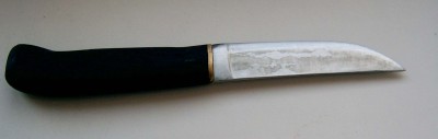

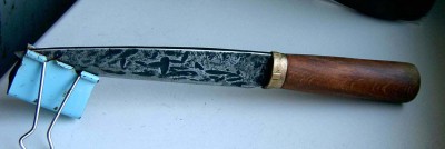

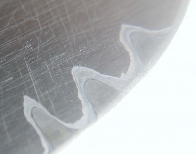

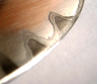

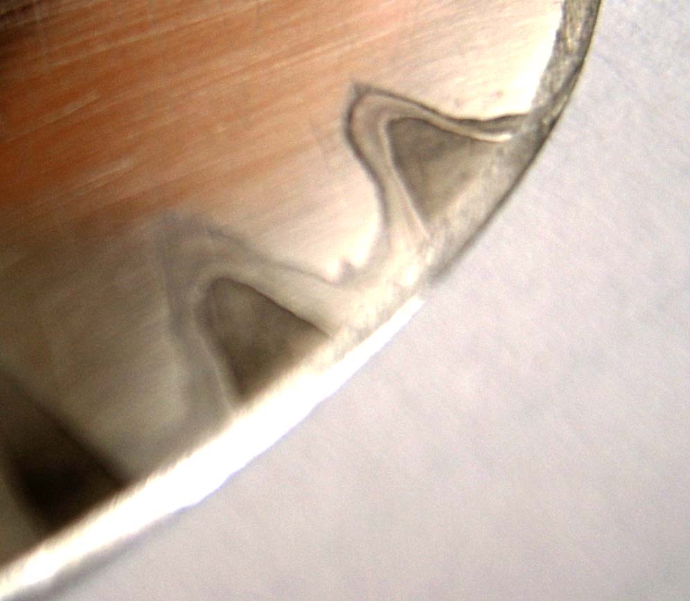

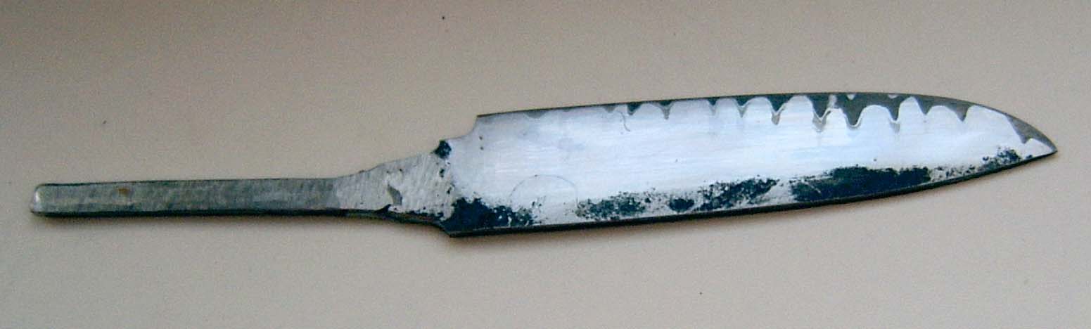

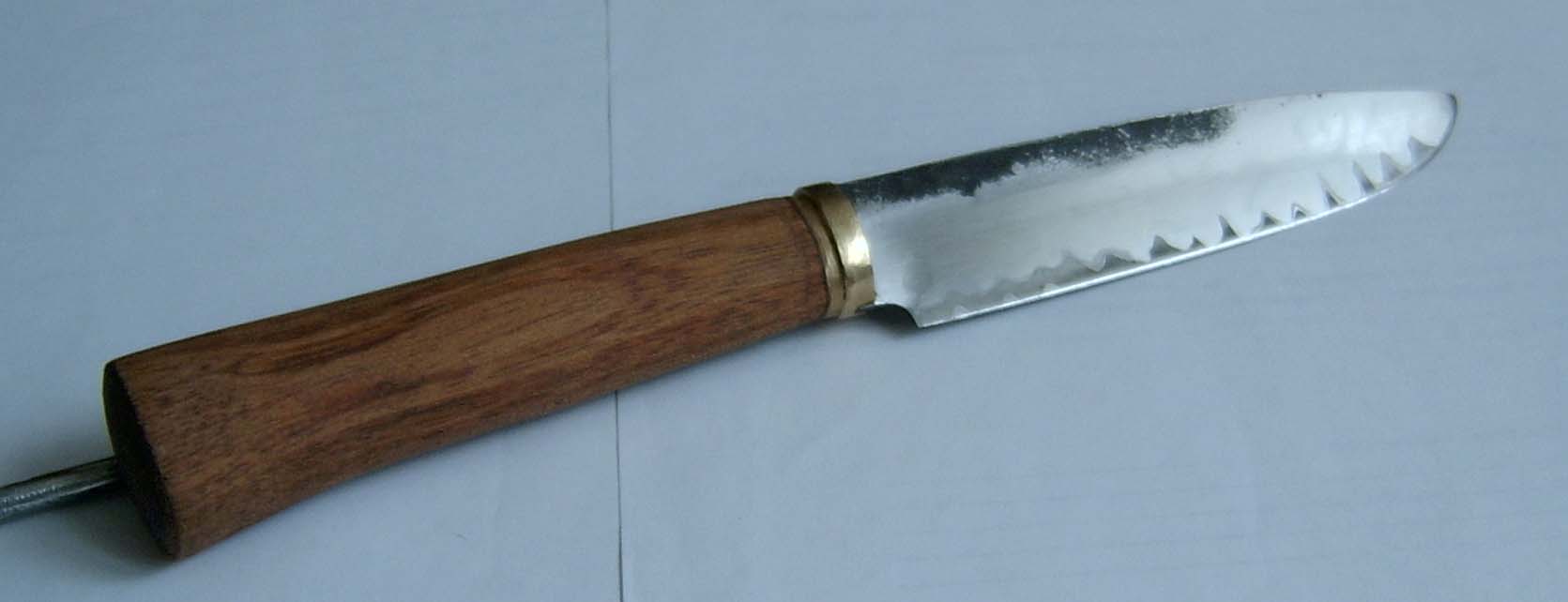

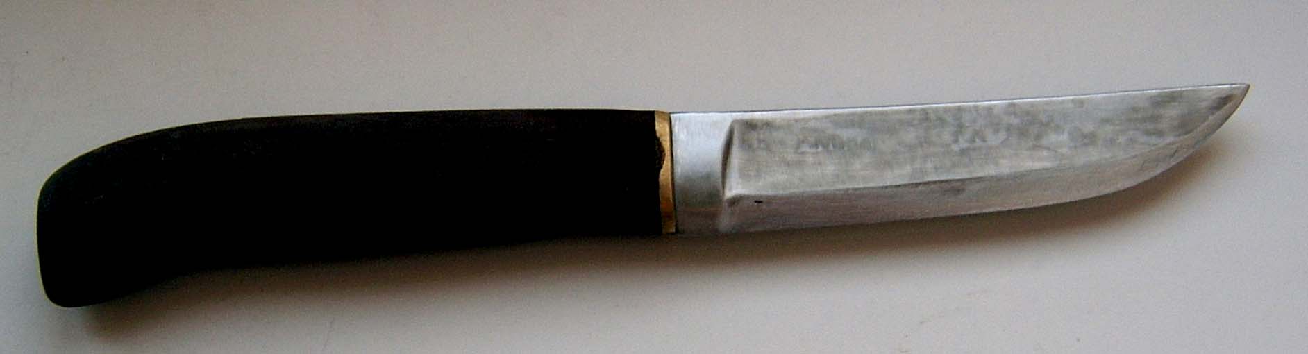

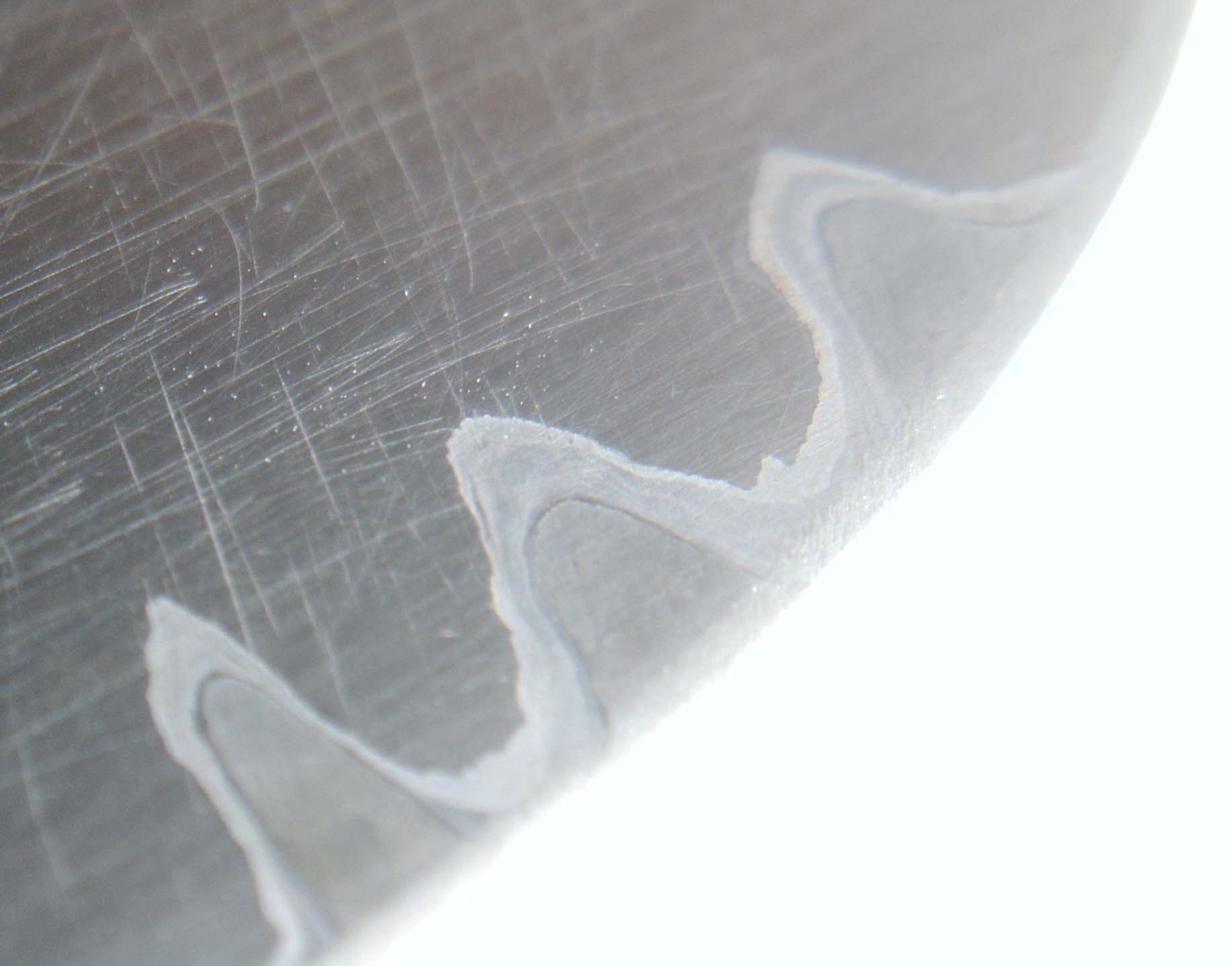

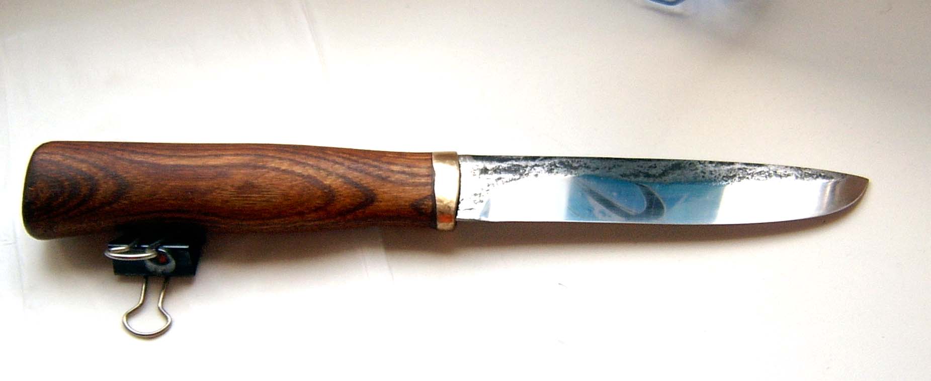

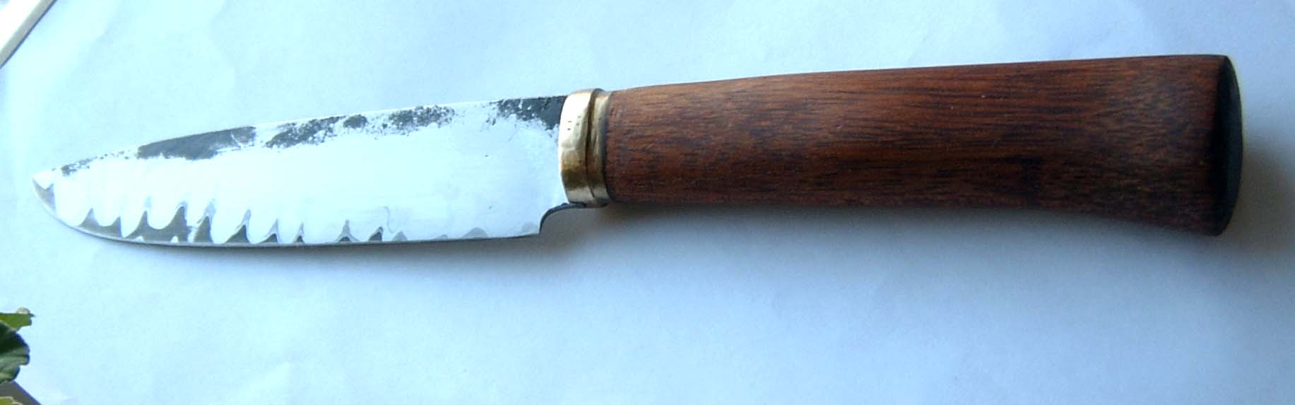

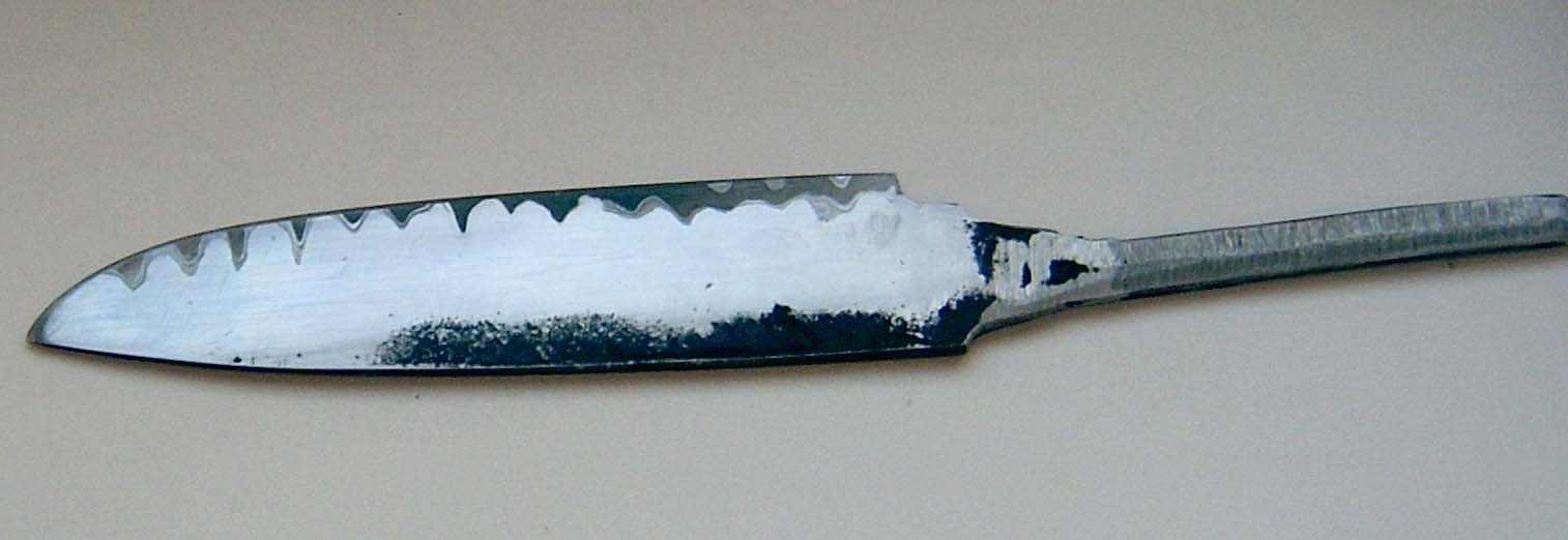

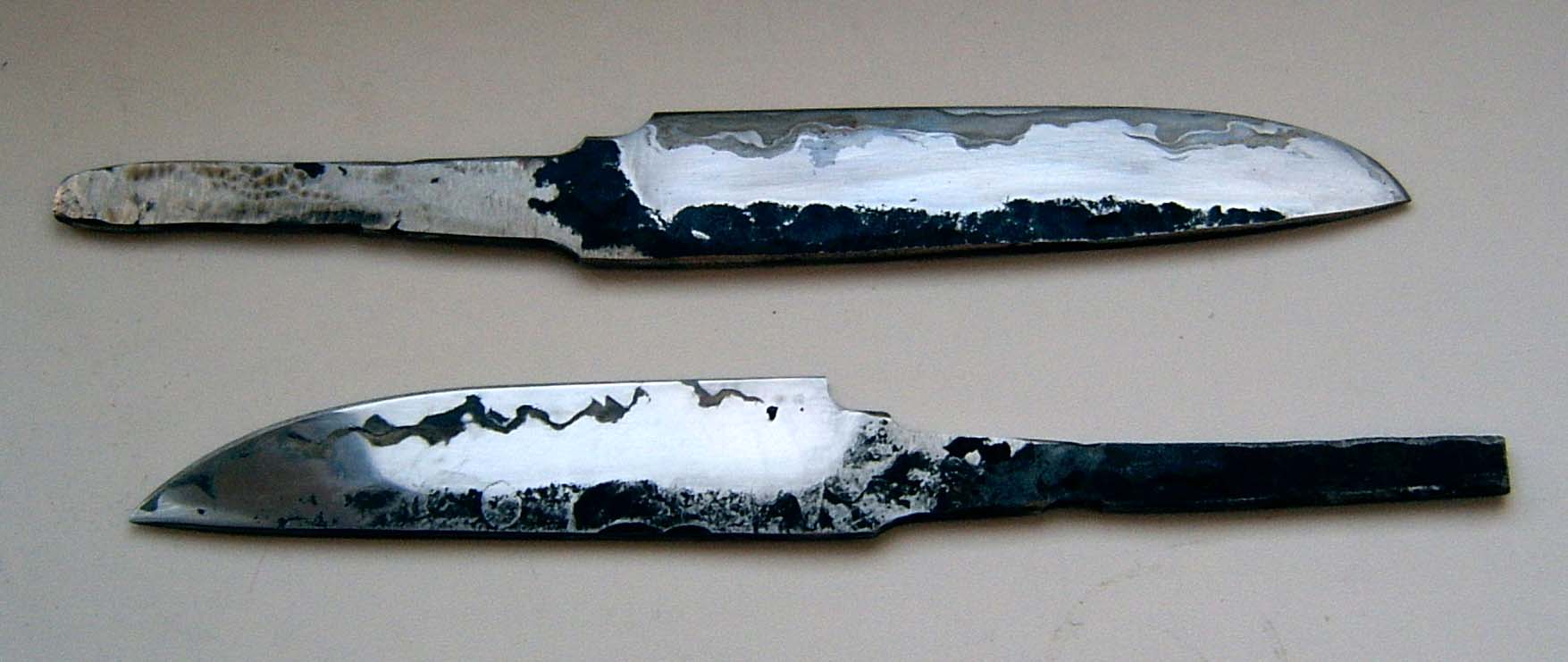

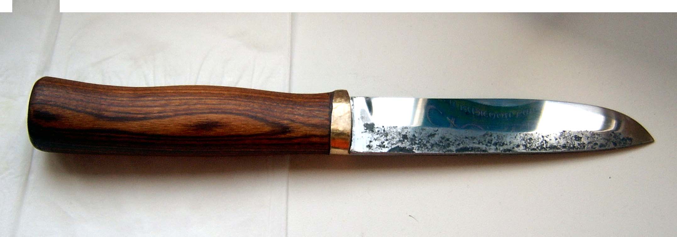

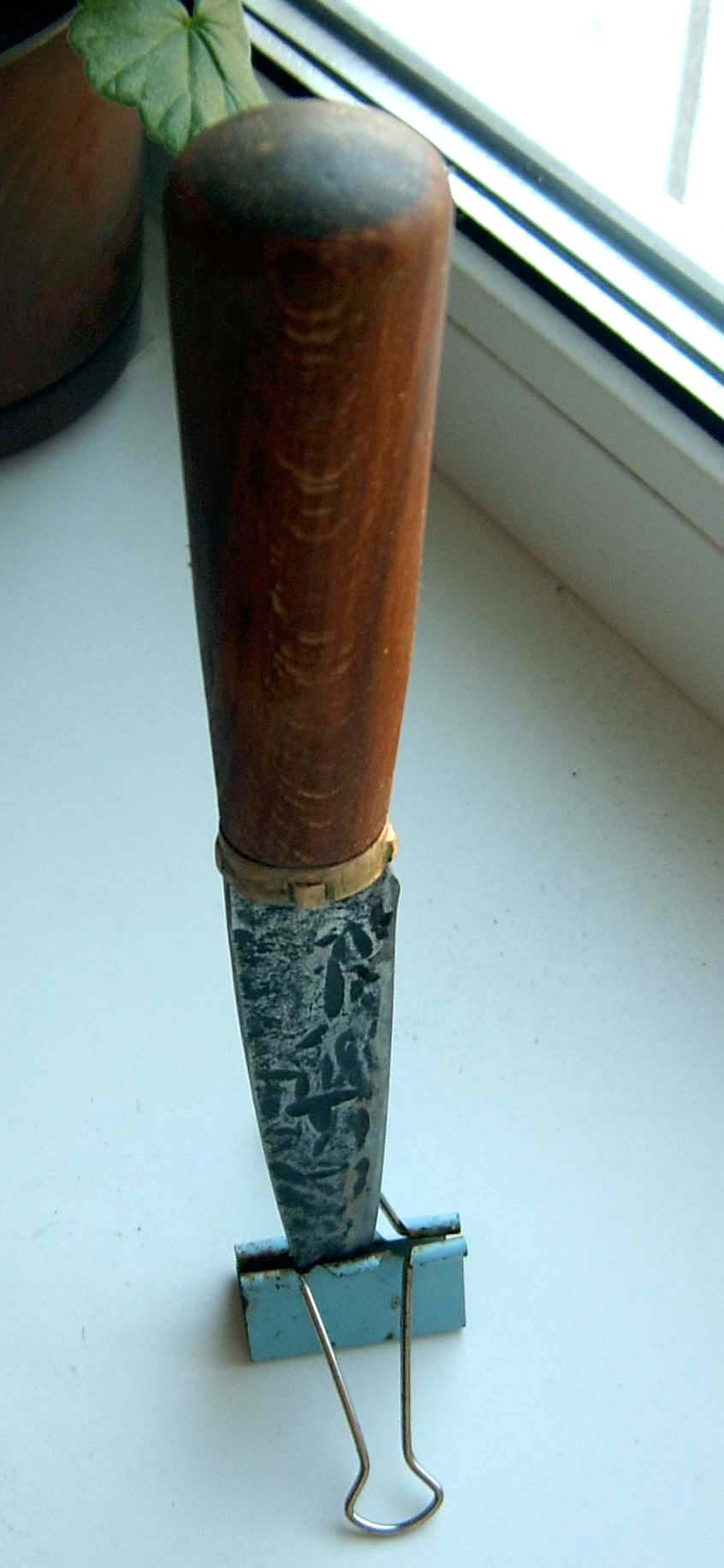

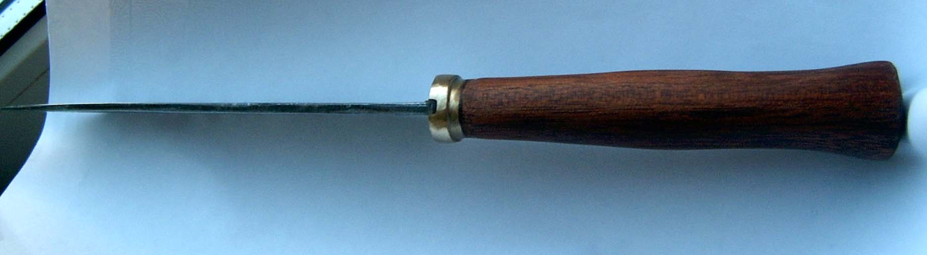

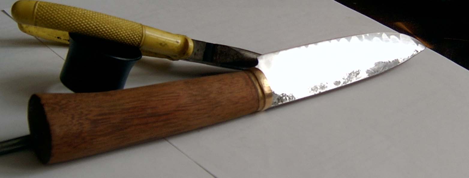

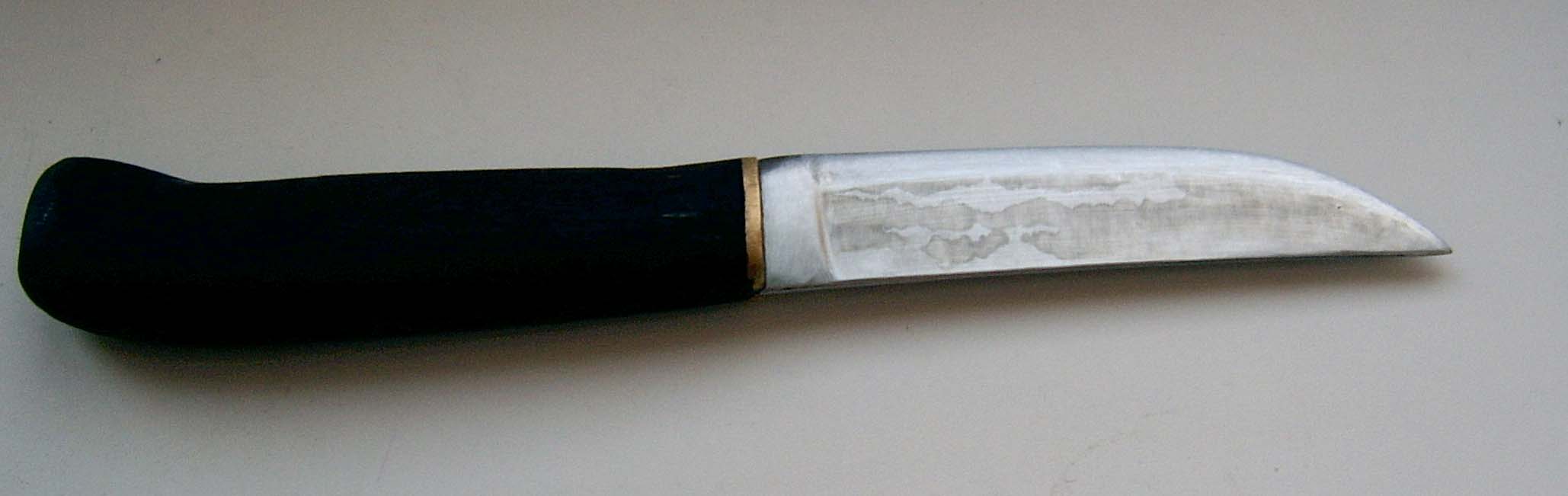

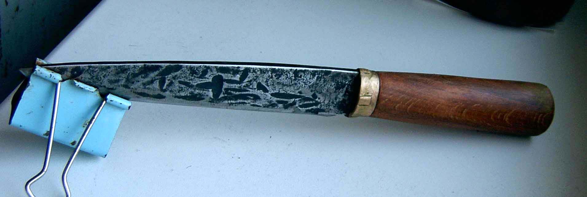

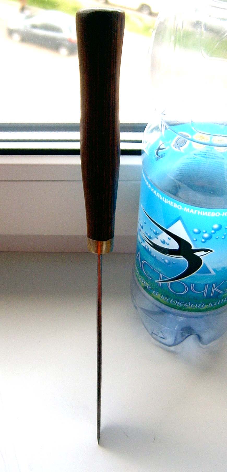

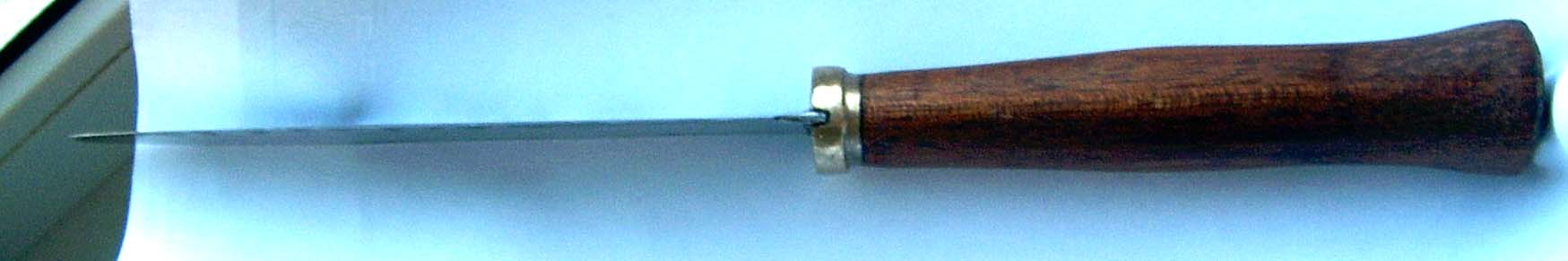

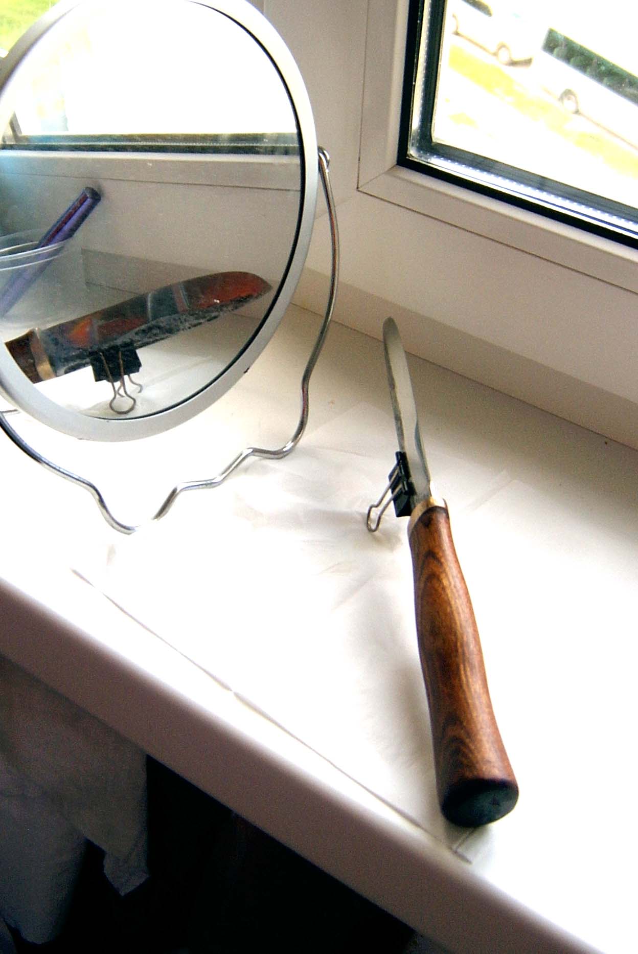

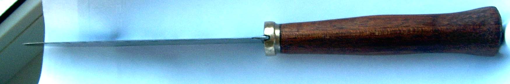

Начало было в посте на этой странице. Я предпринял робкие попытки получить дамаск из электродов на основе напильника типа "волчий зуб" и там же заготовка (вторая сверху). Вот теперь пришло ее время. на ручку пошло красное дерево, неожиданный подарок от Searhey и водопроводная гайка. Как всегда три дня в олифе. Пойдет на кухню. ТТХи. клинок 130х27х3, монтаж всадной на эпоксидку. Ручка 118 мм. Фоты не очень, но перефотографировать?, не знаю.
07.04.2013

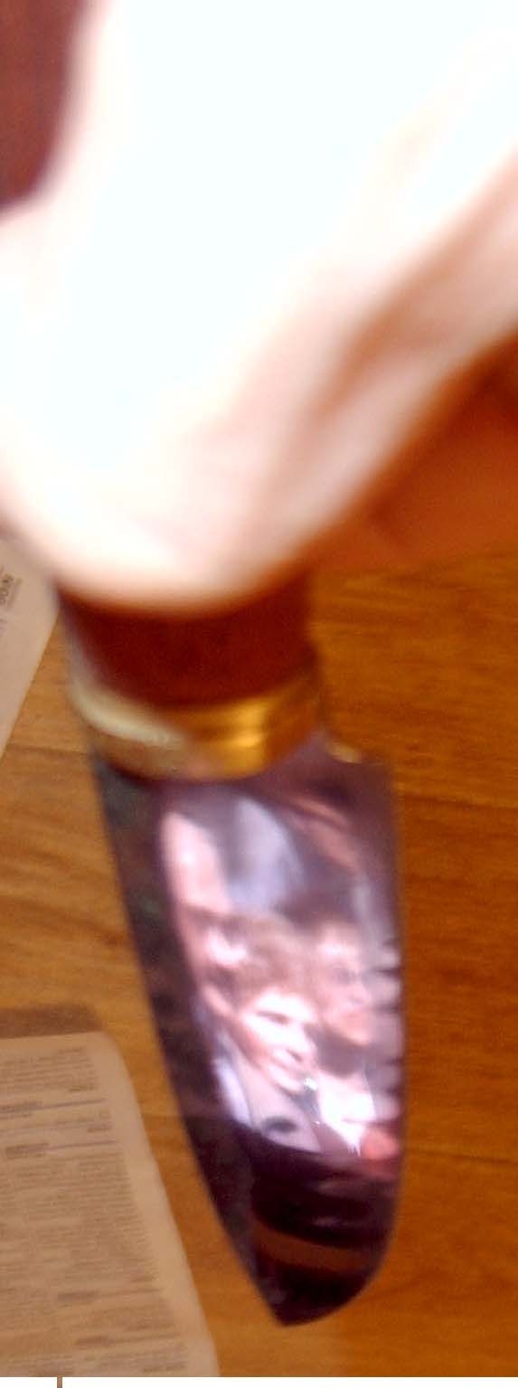

Это я к тому, что если разрабатывать эту жилу, то нечто подобное красивому рисунку вытащить можно. Но вообще-то режущих свойств это особо не добавляет. Все равно количество резов дюймового каната остается в районе 200. Как не крутись. Похоже это предел для напильника, если его просто ковать (в лоб), без циклического ТО. Правда пока храбрых нет, заниматься этой мутотой, чтоб получить 400-50 резов, как это сделал Кузнецов на шведском напильнике (сталь W2). У меня есть такой и уже отожженный, но он мягкий, не смотря на то, что режет очень хорошо и если по костям не елозить, то кабана он ошкуривает без подточки.
rSV400002.jpg [ 57.91 КБ | Просмотров: 10556 ]
rSV400003.jpg [ 44.09 КБ | Просмотров: 10556 ]
rSV400004.jpg [ 57.73 КБ | Просмотров: 10556 ]
Комментарий к файлу: Это я попробовал с телевизора пофотать, там как раз Городницкий шел, но вот он не получился

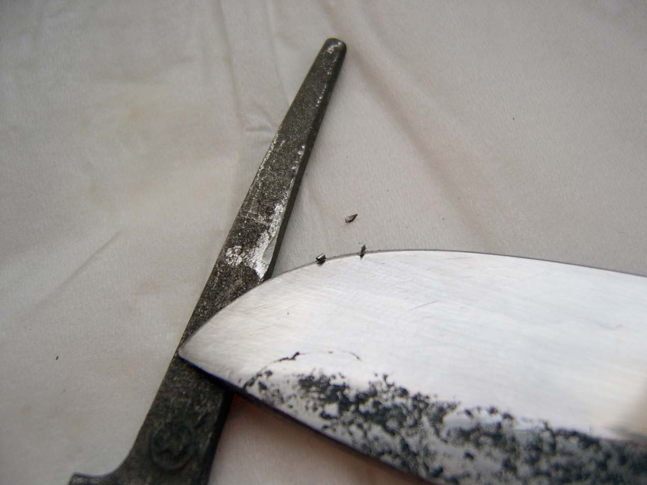

Как бы нахожусь пока в подвешенном состоянии, жду результатов тестов, экспериментирую. В общем жизнь движется. Пока между делом покажу вам промежуточный результат. Эта история начиналась на ганзе. Эдуард, в нашем миру Edik110, как-то задал вопрос, что у него за сталь образовалась. А был это нож от гильотины. По доброте душевной он мне кусочек этой штуковины и выслал. Поступил я с ней обычным образом. Отрезал кусочек, обварил, расковал, ну и дальше все как положено. Что получилось: общая длина - 257, ручка - орех - 130 мм, только, что из олифы, всадной монтаж, кусок водопроводной трубы на больстер, клинок - 128х27х2.3.
Поскольку до этого возникал вопрос о химсоставе стали, было предположено, что это Х12МФ. Но пока мне кажется, что нам дали гораздо лучший мех. Она почти не ржавеет и у меня такое впечатление, что это CPM35VN, поскольку пока она похожа на подобную стальку, но может оказаться и 40Х13. Нужно делать хим анализ . Ну а на последнем фото - хвостовик напильника.
ЗЫ Эдуард, по ощущениям, очень хороший материал.
