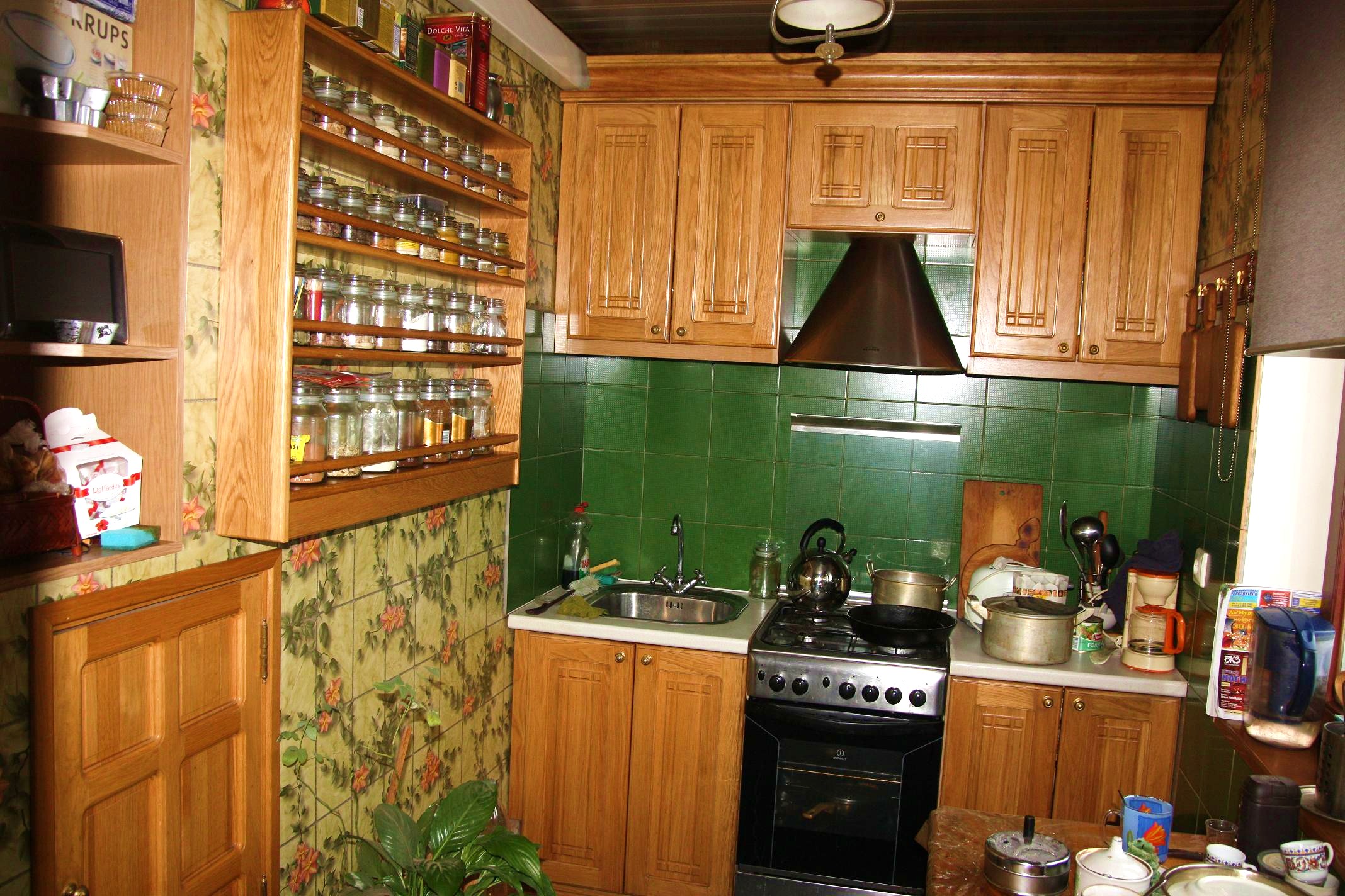

А смешное в том что человек работающий с массивом, не сможет устроится на работу, мебель собирать :mrgreen: я пробывал, несколько раз, и мне отказывали, хотя я и дизайнером этих кухонь работал, и могу расчитать как крой листа ламината на заготовки, так и полностью кухню вплоть до расчёта заготовок....у нас умные люди никому кроме себя не нужны, парадокс :lol: россия, пля.
вот моя кухня, от разработки, расчётов и до изготовления, больше кухонь я не делал и ни собираюся.
И это не какое нибудь шпонированное фуфло, а чистый массив дуба. :wink: типа хвастаюсь :lol:

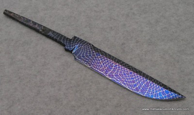

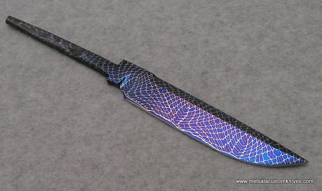

Артем , ты про Full Integral Hunter от Richard Hehn ? Небось с телефона смотришь ? :lol:
На интегралах практически всегда накладной монтаж .Подробности постараюсь найти .

Bambr 11
Где то я такие плашки сверху-снизу видел ? :roll: Там еще пазы были . Очень понравилось .

На экране видны сквозные штифты накладок. Т.е. крепятся к поверхности продолжающей плоскость клинка.
Да , это понятно , просто Бамбр не видит штифты по телефону . Сам монтаж - ничего особенного . Главная фишка это фрезеровка ножа из цельного куска стали . Тут , как ни в одном другом ноже, проиллюстрирован смысл ножа-интеграла .Я не большой сторонник таких ножей - на " коленке " не сделаешь , расход материала ... но, один хотел бы у себя иметь :mrgreen: .

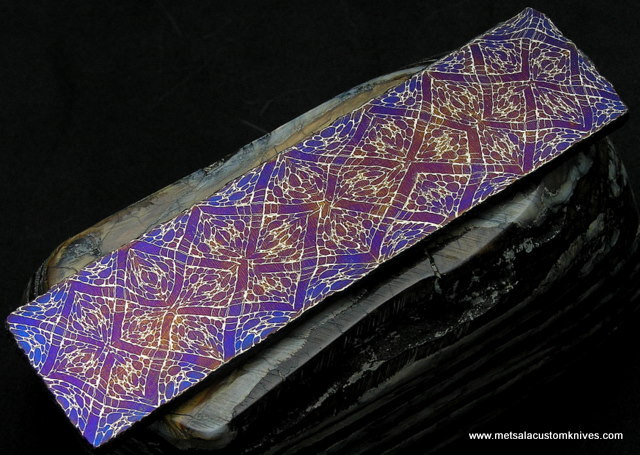

Такой пойдет ? Меня устроит и приваренный тобой больстер и хвостовик . :D
А состав и размеры можно?вобще планировал сам сварить :wink:

Дима , состав и размеры можно ( см. ниже ). Дай мне подумать , вдруг выберусь на " Клинок " . Если буду посылать , то два ( один тебе ).Этот американец и клинки продает , но они мне не нравятся . Исключение - тот что на фотке .
Состав - W-1 , 1075 , 1018 ,O 2 и чистый никель . Размеры 104х27,6х2,81 мм .

Можно приварить и размеры нормальные,будут вопросы по травлению

А хвост у него приваренный :wink:

Красиво выглядит . Побежалость ?
Не обязательно.Есть очень старый рецепт синения доспехов,сколько ни пробовал не получалось сделать ровномерно (сейчас ББ будет смеяться) пока не попробовал синить панцырь из старого ручного плуга :D

Рисунок офигенный. Я любуюсь
