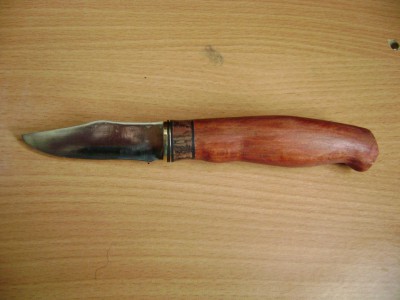

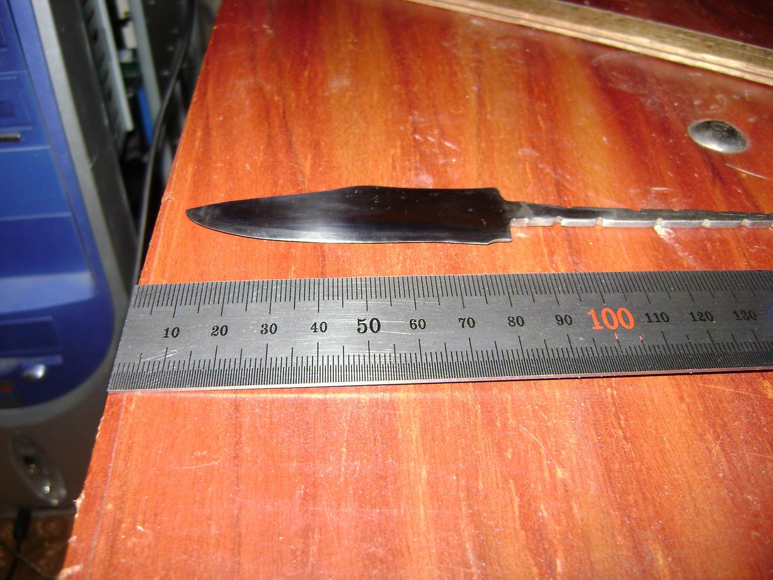

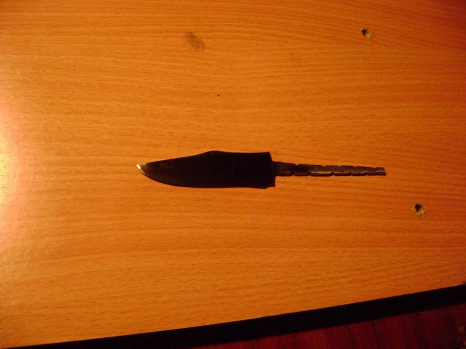

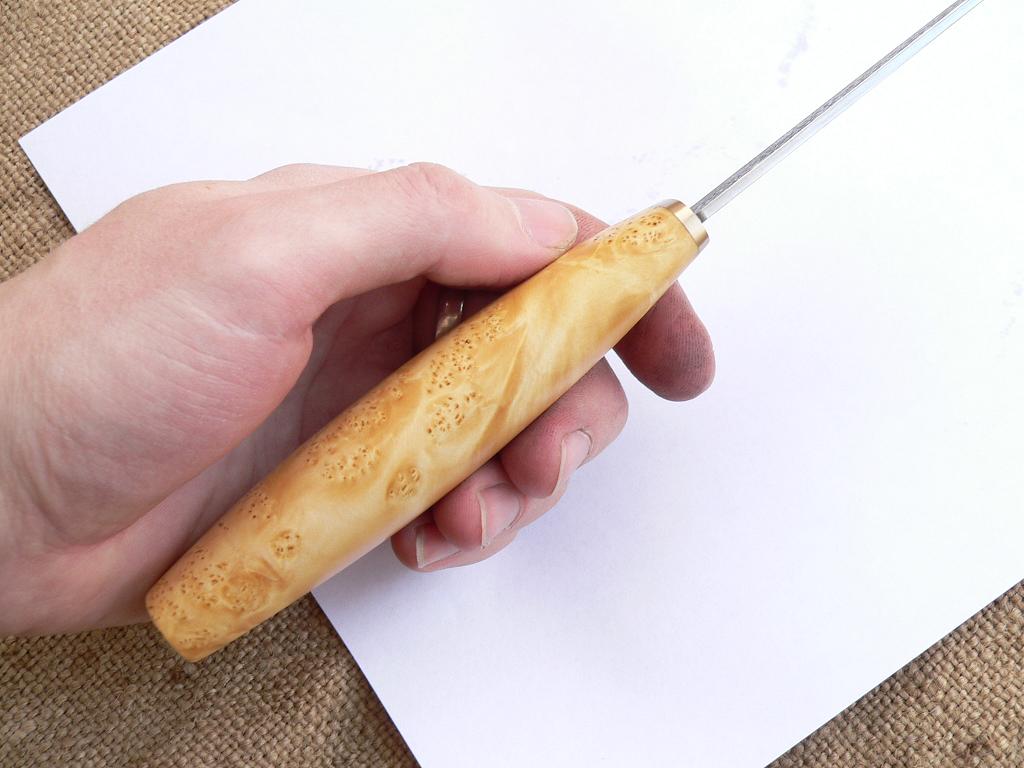

считаю логичным выложить что из чего получилось, т.е. к чему я вопрос про спуски спрашивал
Комментарий к файлу: это было
00001.jpg [ 101.15 КБ | Просмотров: 9127 ]
Комментарий к файлу: это стало
00002.jpg [ 83.5 КБ | Просмотров: 9127 ]
 Заголовок сообщения: Re: спуски (вопрос к мастерам)
СообщениеДобавлено: Сб фев 12, 2011 23:04
rock_n_rolla
нармально....формы конешно дело вкуса. .....размер неочень понятен, я бы наверное 2 клинка сделал. :D
rock_n_rolla
СообщениеДобавлено: Сб фев 12, 2011 23:10
форма рисовалась месяца четыре......
с размерами просто: длина клинка 85мм, ширина в самом широком 23мм, толщина 2,5 мм.
не, два не получилось бы. или с хвостами 2см и длиной клинка 3 :D
Всем: спасибо за помощь и участие :D
rock_n_rolla
СообщениеДобавлено: Сб фев 12, 2011 23:11
что-то вот сам смотрю и понимаю что спуски-то и не видно..... перефотать?

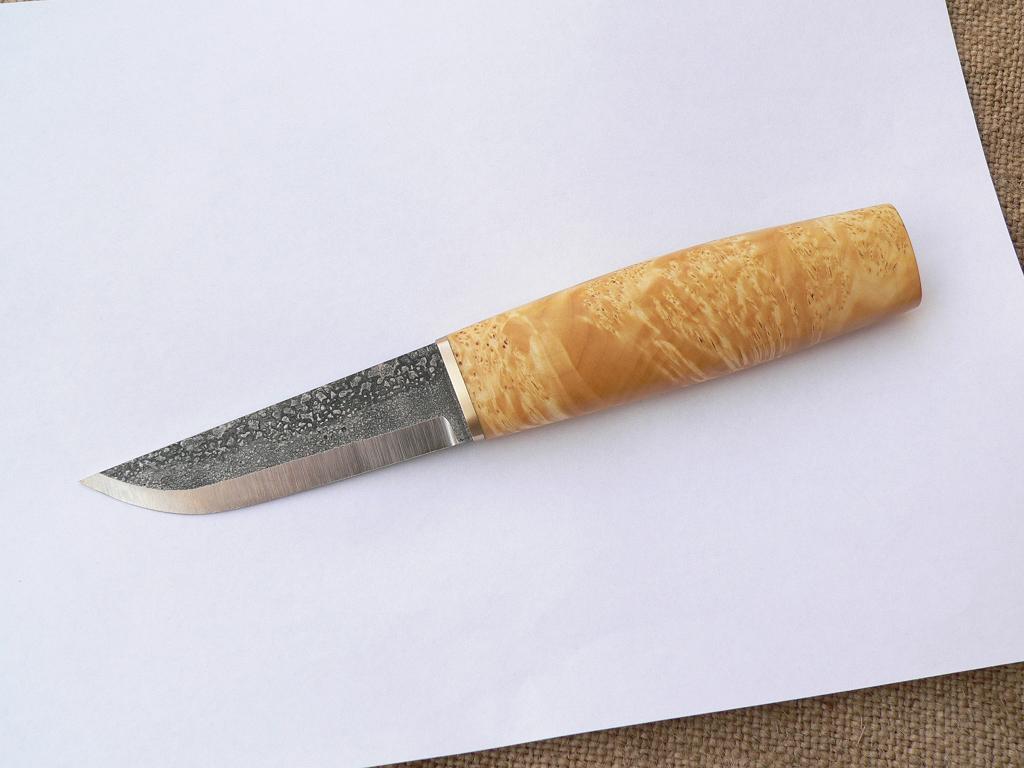

что-то не догоняю как так сфотить, чтобы спуски видны были........
тут, в принципе, по бликам ясно что как..
001.jpg [ 282.71 КБ | Просмотров: 9121 ]
002.jpg [ 414.63 КБ | Просмотров: 9121 ]
СообщениеДобавлено: Сб фев 12, 2011 23:39
Да нармально, давай уже ножик собирай :D .....для первого вапще отлично....ругать не будем, дадим возможность развитию хронического заболевания. :mrgreen: :mrgreen: :mrgreen:

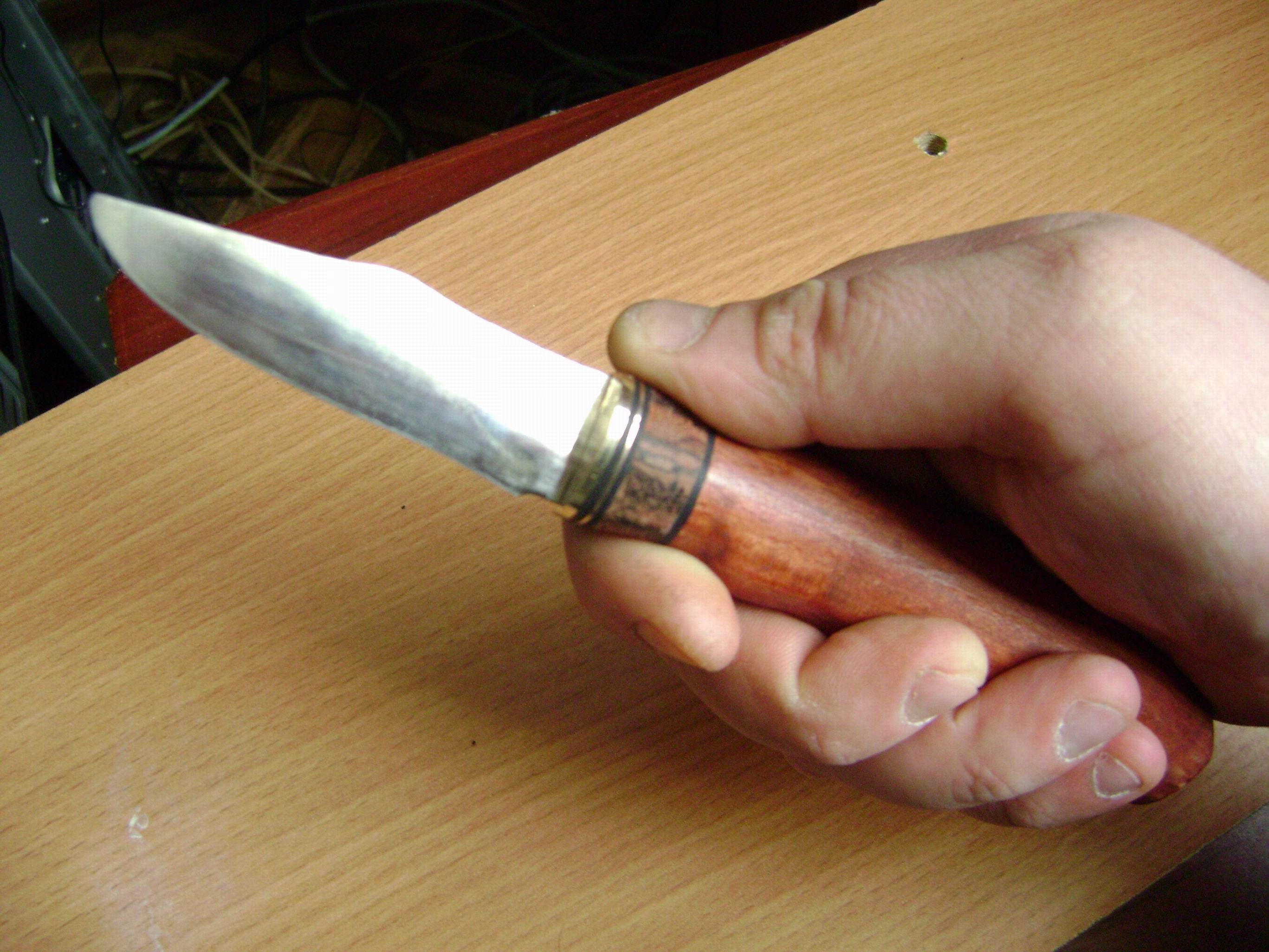

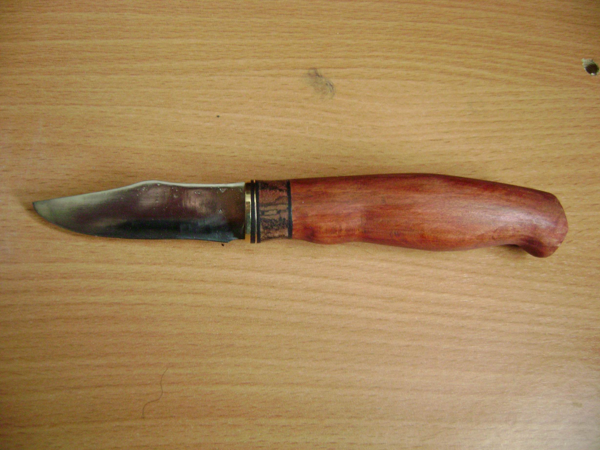

СообщениеДобавлено: Вс фев 27, 2011 12:54
вот думаю горбик этот убрать чуть-чуть, правда функционал чуть меньше будет, но клин красивше станет...
кто что подскажет???
аааа.jpg [ 465.57 КБ | Просмотров: 9089 ]
бббббб.jpg [ 528.18 КБ | Просмотров: 9089 ]
СообщениеДобавлено: Вс фев 27, 2011 15:50
Это для фруктов??????? вы из Челябинска что ли? :mrgreen: опять падстол уполз.....коврик там чтоль приклеить?

зачем откладывать-то, доделаю полностью и с собой в поля :) проверить как склеил
СообщениеДобавлено: Вс фев 27, 2011 20:21
Горб на спинке клинка сточите ,он Вам мешаться только будет в полях.В какую нибудь автомастерскую напроситесь ,и сами горб на электроточиле и смахните .В этом случае улучшится общий контур ножа,превратятся в одну плавную дугу обе спинки и клинка и рукояти.Дизигн ,так сказать ,отработаете .И будет ножу щасье ! :mrgreen:
rock_n_rolla
СообщениеДобавлено: Вс фев 27, 2011 20:27
он был сделан для указательного пальца, и в принципе он не мешается (горб, а не палец), но вот с внешностью чёт не то.
спасибо за мнение :)

:mrgreen: :mrgreen: :mrgreen: М :shock: ...ммм..да...до соверенства долЕче. :? ну главное не останавливаца, глядишь, второй менее хераподобный получица... всё в наших руках :D главное желание, ................этот оставить как есть, потом себя самого пугать. :D
rock_n_rolla
СообщениеДобавлено: Вс фев 27, 2011 20:33
о совершенстве и мечтать-то рано.
оставить так нельзя - надо домучать :D себя

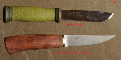

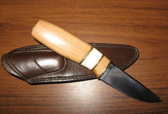

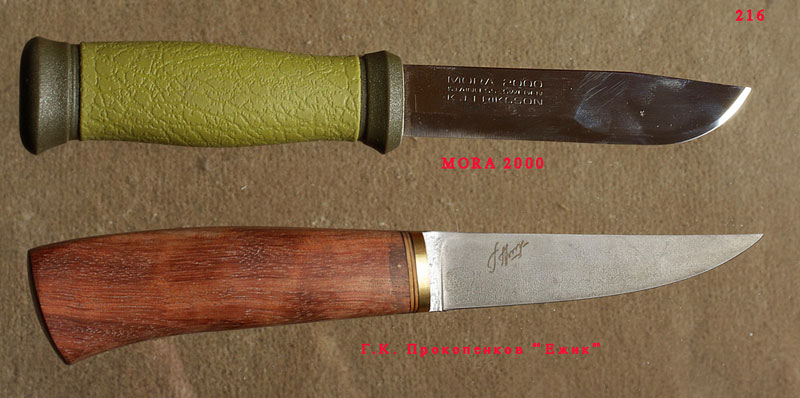

Циркач
СообщениеДобавлено: Вс фев 27, 2011 21:48
Начало положено. Железка к деревяхе приклеена.
первый этап закончен, поздравляю, Вы переходите на новый уровень.
Джентльмены, давайте дадим нашему молодому коллеге задание: по-возможности повторить ножик простых форм.
А что? Именно таки должно идти обучение!
итак, рок-н-рольщик, выбери себе один ножик из предложенных и постарайся повторить как можно ближе!
Только ничего не добавляй и не придумывай! Материалы самые любые. Сейчас обучаемся только дизайну и правильным формам.
1. первая фотка ножик делай без ножен и без белой проставки на рукояти. Спуски прямые от обуха. Размеры любые. Главное - соблюсти пропорции.
2. вторая фотка - нижний ножик. Повтори один в один! Потом сам убедишься в работе какой это красавец. Спуски прямые от обуха.
3.третья и четвертая фотка. Спуски сделай от обуха.
Выбери себе одну модель. Лучше всего - последнюю. Даже если тебе оно пока и не очень нравится, делай! Ты увидишь на сколько это гармоничные изделия!
А главное, убежден, ты увидишь какая будет реакция Мастеров. :wink:
Так что, вперед! Я предложил тебе модели известных и уважаемых Мастеров. Повтори! Они совершены.
И больше не делай всяких выкрутасов на клинке и рукояти. Чем проще - тем лучше.
А третий этап - качество сборки, слесарка. Это долго, но освоить можно. Упорство и старание у тебя, вижу, есть!
Главное сейчас - это освоить формы. Если не воспитать в себе сейчас эстетический вкус, все дальнейшее напрасно.
Удачи!
072.jpg [ 31.53 КБ | Просмотров: 9049 ]
216.jpg [ 74.4 КБ | Просмотров: 9049 ]
4090066.jpg [ 67.32 КБ | Просмотров: 9049 ]
4090070.jpg [ 81.85 КБ | Просмотров: 9049 ]

СообщениеДобавлено: Вс фев 27, 2011 23:23
Не юродства ради а любопытства для, зачем вам горб под указательный палец? Как правило это делается под большой и гораздо ближе к рукояти. :roll:
rock_n_rolla
СообщениеДобавлено: Вс фев 27, 2011 23:27
ну соответственно под такой хват когда указательный палец вдоль клинка :)
Циркач
СообщениеДобавлено: Вс фев 27, 2011 23:28
Все-все! Мы уже решили, что никаких горбов, выемок и пр. ни на клинке ни на рукояти не будет! :D
А вообще, этот горб - устоявшееся дизайнерское заблуждение всех начинающих. Пройдет. :)
