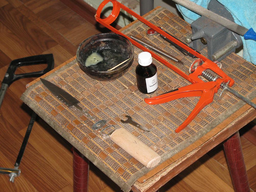

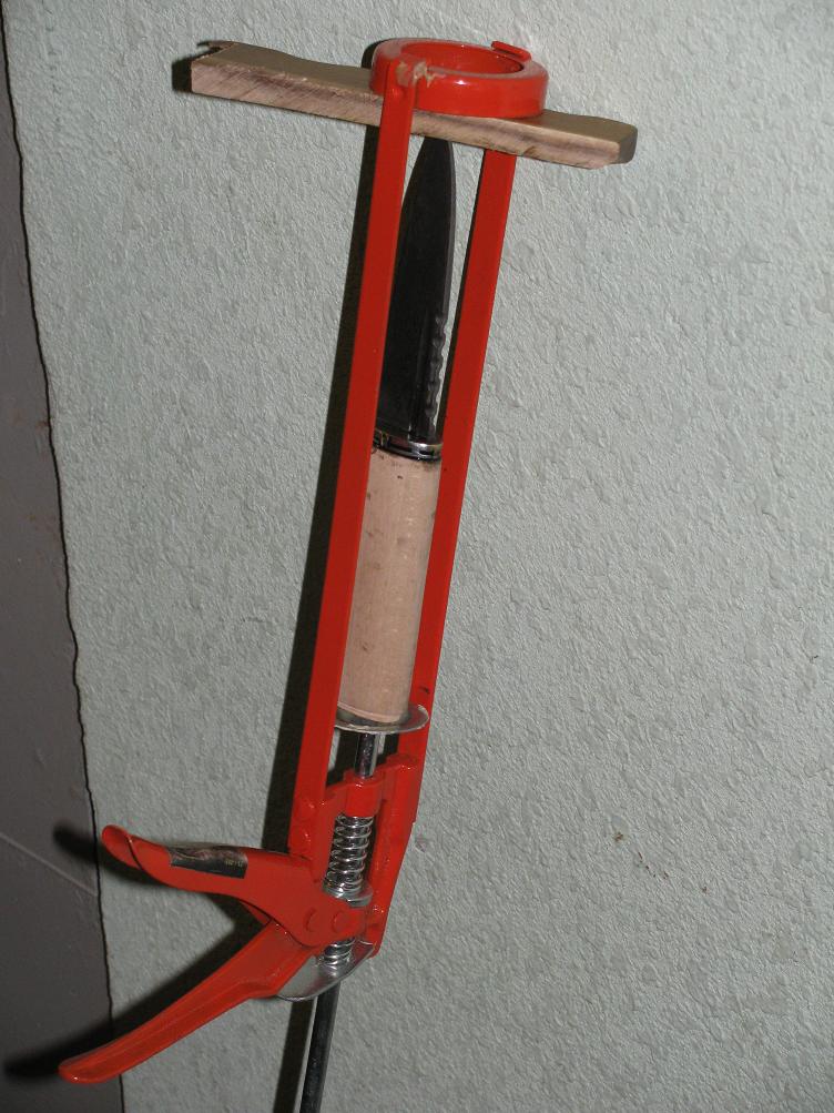

Высверливаю отверстие под хвостовик, готовлю под всадной монтаж на эпоксидку
21.JPG [ 165.31 КБ | Просмотров: 6867 ]
22.JPG [ 161.44 КБ | Просмотров: 6867 ]

Клею. Фиксирую на сутки
23.JPG [ 128.23 КБ | Просмотров: 6864 ]
 Заголовок сообщения: Re: Скин Ду. Дубль два
СообщениеДобавлено: Пн мар 21, 2011 0:43
Интересный способ.
Никогда бы не додумался. :oops:
volunt2er
СообщениеДобавлено: Пн мар 21, 2011 0:46
Для небольших ножей оч удобно

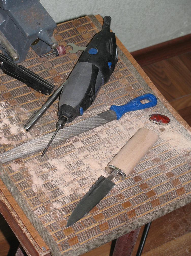

Как-то сфоткал, раз обещал показываю как оно у меня получается.

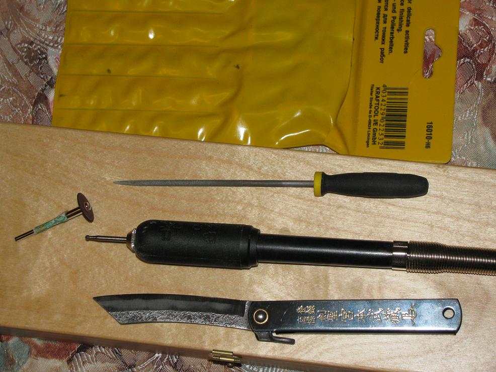

Сначала инструмент, каким пользуюсь. Не много, но то, что есть:
Отрезной круг, дремель с фрезой, резачок, круглый надфиль, карандаш
1.JPG [ 125.15 КБ | Просмотров: 6774 ]

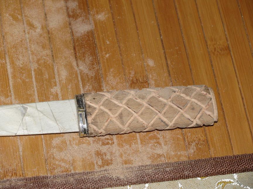

СообщениеДобавлено: Ср мар 23, 2011 23:04

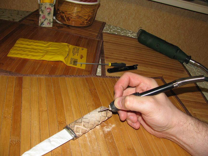

По карандашной разметке прохожусь отрезным кругом, чтобы были бороздки (мне так потом удобнее фрезой работать, никуда не соскакивает) фрезой выбираю все размеченные пазы
2.JPG [ 96.86 КБ | Просмотров: 6772 ]
3.JPG [ 93.61 КБ | Просмотров: 6772 ]
4.JPG [ 112.21 КБ | Просмотров: 6772 ]

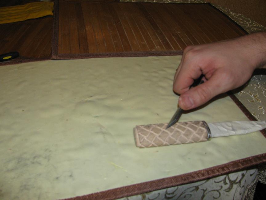

СообщениеДобавлено: Ср мар 23, 2011 23:08

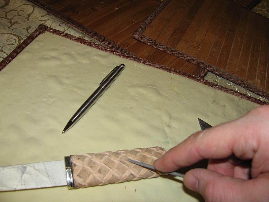

Дальше резаком подрезаю края (поднутряю) как бы один стежок подныривает под другой
5.JPG [ 52.65 КБ | Просмотров: 6772 ]
6.JPG [ 68.69 КБ | Просмотров: 6772 ]

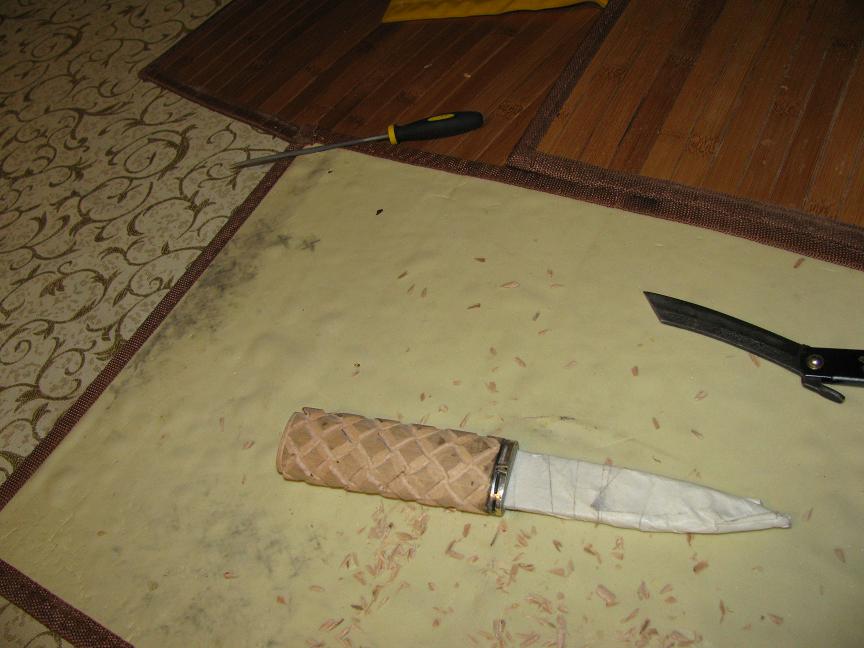

СообщениеДобавлено: Ср мар 23, 2011 23:11

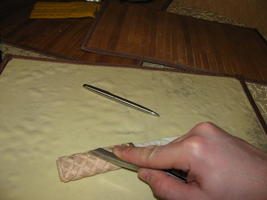

Дальше карандашом делю ячейки на более мелкие и снова по разметке вырезаю резаком, далее вырезанные борозды равняю круглым надфилем
8.JPG [ 59.49 КБ | Просмотров: 6772 ]
9.JPG [ 65.61 КБ | Просмотров: 6772 ]

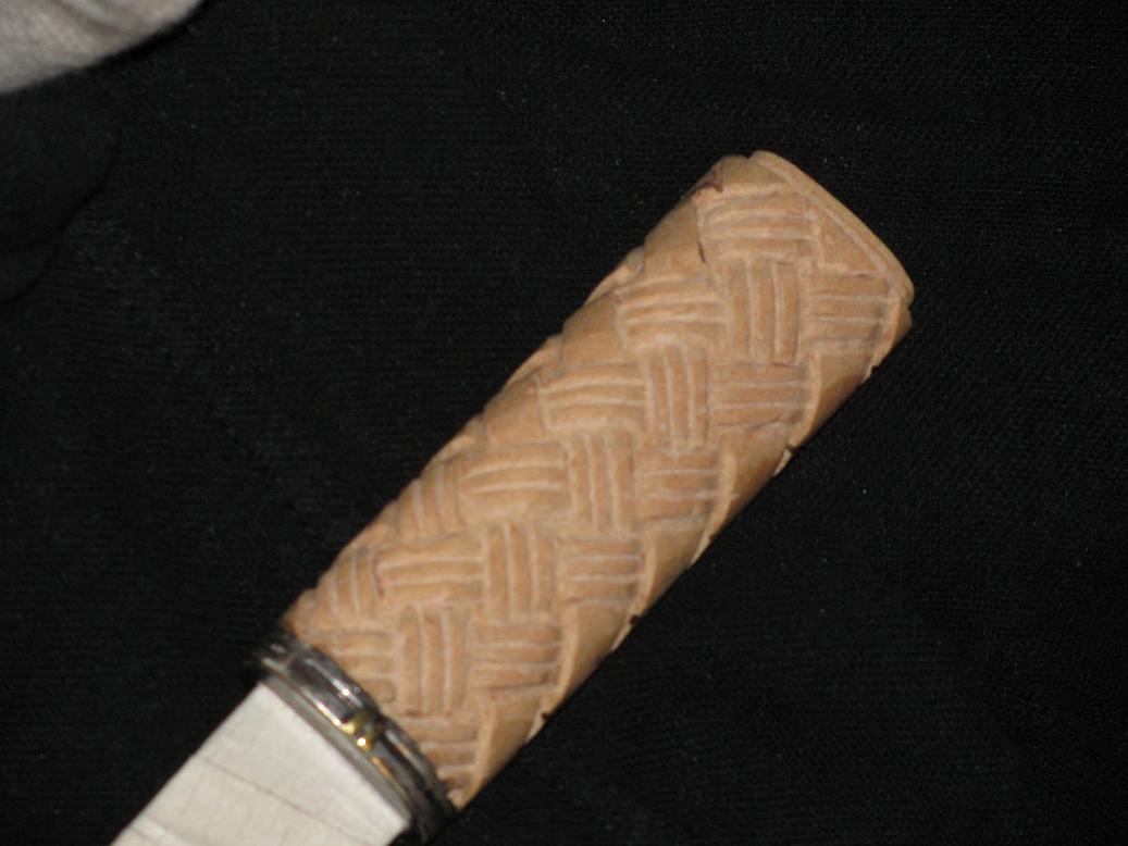

СообщениеДобавлено: Ср мар 23, 2011 23:13

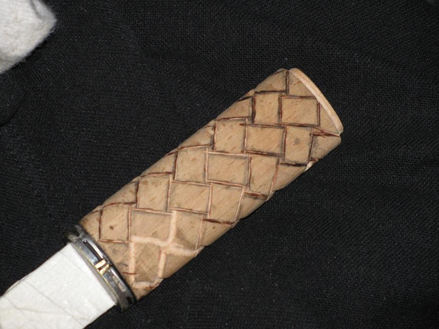

В итоге получается как-то так
10.JPG [ 77.18 КБ | Просмотров: 6772 ]
