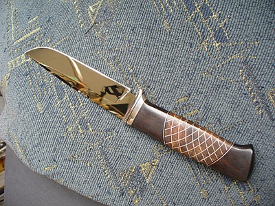

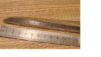

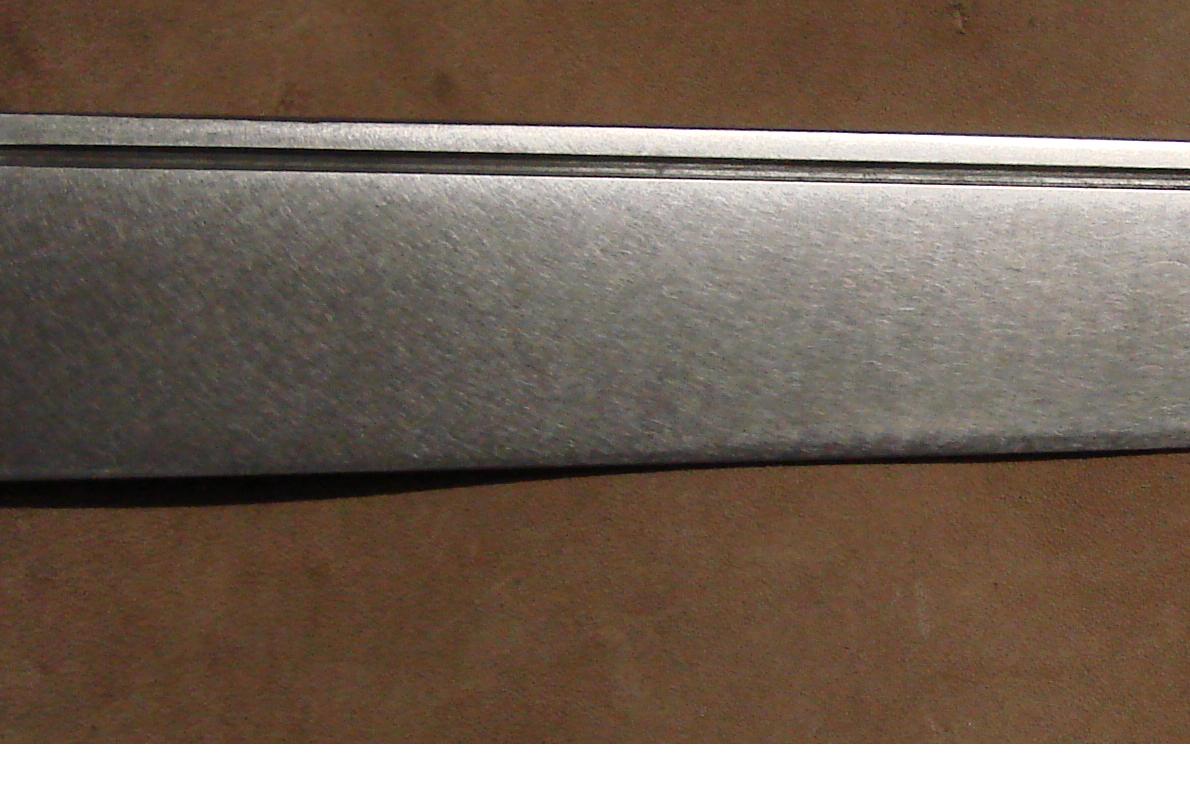

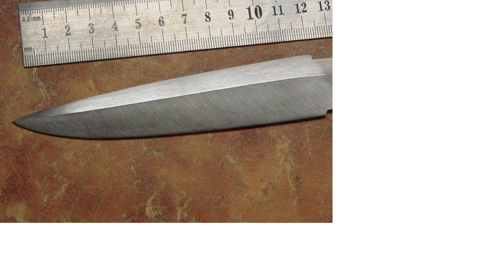

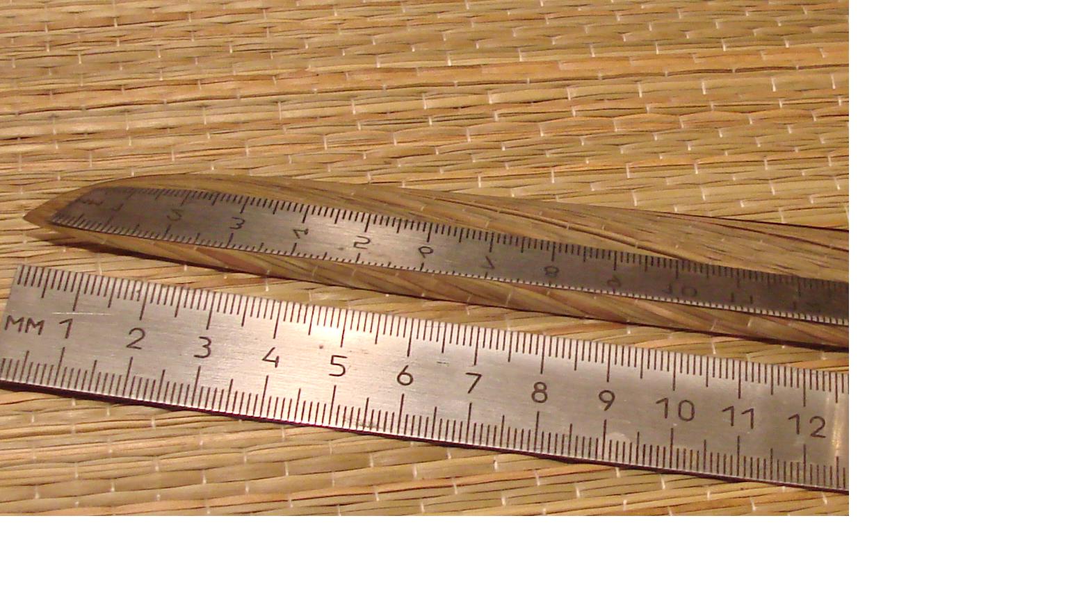

На первой фотографии, мы видим нож точно попадающий под определения "вредительство" или "диверсия"эпохи сталинизма.
За такое раньше давали немалый срок, с конфискацией всех материалов, станков и прочего....
На второй фотографии, мы видим заготовку для ножа, более или менее ровно обработанную, и пригодную для дальнейшего изготовления ножа.

Ну ладно,успокоили :D а то подумал что можно в таком виде оставлять:

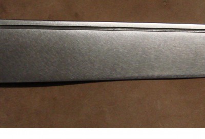

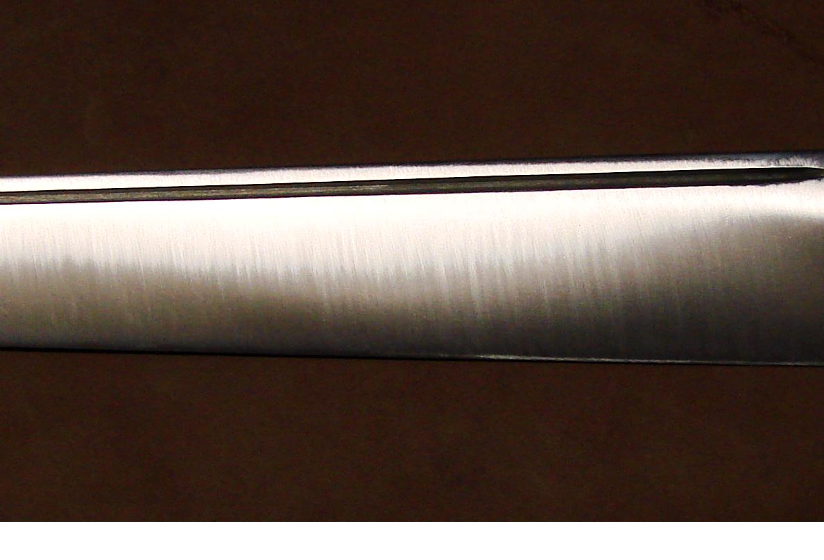

Ну а финиш может быть разный:
Безымянный1[1].JPG [ 72.44 КБ | Просмотров: 9867 ]
Безымянный[1].JPG [ 103.51 КБ | Просмотров: 9867 ]

greenkurma писал(а):
а сравнивать его нож трехлетней давности со свежешкуреной в ромбик пластинкой от ДД некорректно в принципе....
Вот свой старый ромбик нашол :D хотя человеку 15 лет(как он сам говорит) занимающемуся ножеделием пять лет безразницы :wink:
Безымянный.jpg [ 158.24 КБ | Просмотров: 9860 ]
 Заголовок сообщения: Re: Слесарка
СообщениеДобавлено: Вс мар 20, 2011 9:52
[quote="greenkurma"]потому не вижу четкой грани на передней трети клинка "ромбик" при финише эта грань может снова вылезти - сейчас - замылена. Потому и невменяем.опытное мнение?[/quote]
Не очень.
В некоторых случаях это фича а не баг.
На некоторых морах так делают для улучшения реза.

90% фичей от мастера,так или иначе связанны с ленью.Намного проще заполировать клин после 180 абразива и сказать что это прием мастера чем продолжать шлифовку в ручную,зачем давать четкую границу спусков когда ее проще подтянуть до обуха линзой,вобще приемов упрощения много.
Дерзну не согласится с самим ДД. :)
Насчёт полировки согласен.Правильно заполированная поверхность улучшает корр.стойкость и даже прочность.Затёртые риски от крупного абразива это чистая лень и(или) отсутствие времени.
Насчёт границы спусков согласен отчасти.Сглаженную делать проще но от неё есть практическая польза,улучшается рез,и её имеет смысл делать специально.А чёткая граница спусков это только показатель рукастости мастера а пользы никакой.

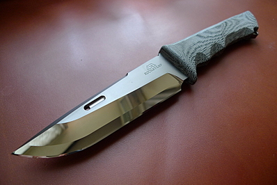

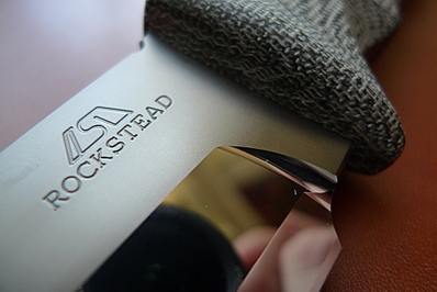

Как вам такая слесарка? :mrgreen:
2474142.jpg [ 79.05 КБ | Просмотров: 9728 ]
2474144.jpg [ 77.7 КБ | Просмотров: 9725 ]
СообщениеДобавлено: Вс мар 20, 2011 23:09
А финиш у Рокситид крут,тут что есть,то есть.

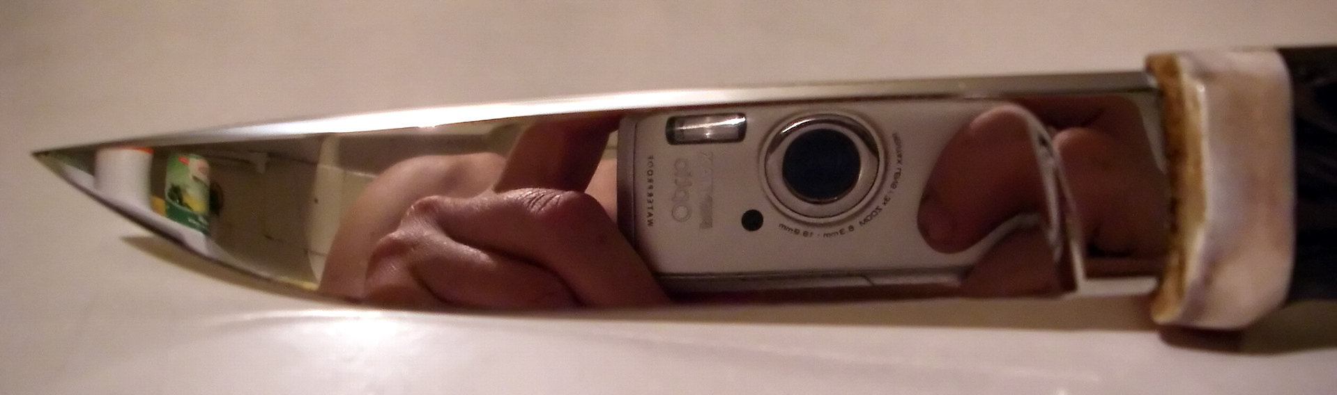

Или вот, красавЕц, вручную :)
1328871.jpg [ 77.61 КБ | Просмотров: 9712 ]
СообщениеДобавлено: Вс мар 20, 2011 23:28
Фото мелкое,но судя по отражению плоскость на спусках слегка волнистая к РК в линзу переходит.
