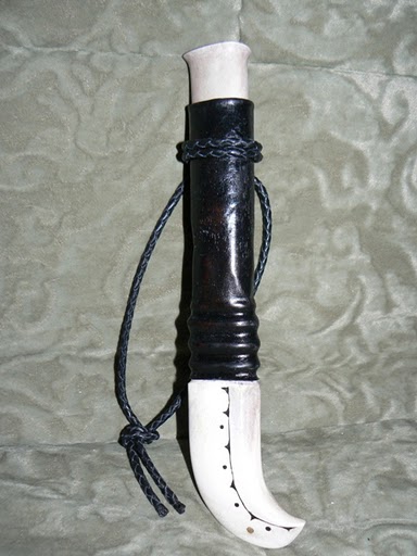

Corg_KND писал(а):
За неимением лазера, пришлось царапать :D
Рог оленя для резьбы хорош, лосик уступает.
чутка перестарался, не надо было до губки стачивать.

Сергей, как только проступила внутрянка я её наоборот постарался вытащить наверх. Бельчий хвост получился, прикольно.
Хоршие саамчики, можно фоток поболее скинуть и вид с зади. Сегодня буду шить. Для ркуоводства к действию. :D
Тоды вместе.
Сам только первый делаю, могу сказать только одно, наверное это самый сложный в исполнении нож.

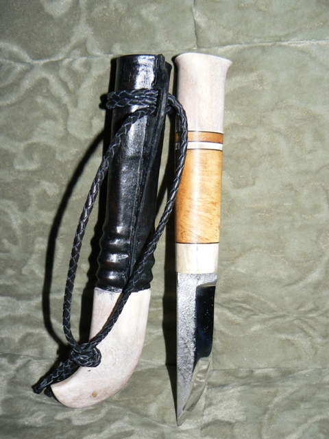

зря :(

Не возьму в голову, вот каким образом кожаная часть удерживается на нижней у ножен? :|
за счет усадки кожи и прорезей

а про прорези можно поподробнее? :?:

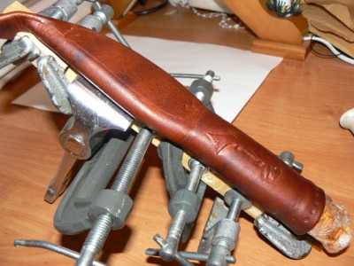

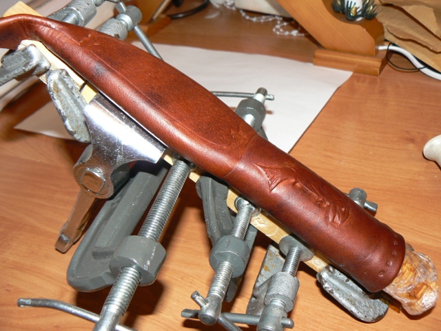

Corg_KND писал(а):
Здоровски сшито, это я после вчерашней кройки говорю. Тепер понял сшить из кожи ручного дубления, это не поле перейти. :D
Надеюсь струбцинами стянул?
 Заголовок сообщения: Re: Проба Саама
СообщениеДобавлено: Вт апр 05, 2011 10:24
Не забыл, стянул. Сколько теперь сушить :?:
Хочется уже следующий начать, так сказать работу над ошибками выполнить. :D
не вздумай на батарею или на солнце ложить, в сухом месте 4-5 дней, не забывай протягивать струбцины каждый день :wink:

Я так понимаю, что струбцинами надо зажать края кожаного раструба, предварительно плотно натянув его на нож.
А вот как "протягивать струбцины каждый день"?
Лось
СообщениеДобавлено: Вт апр 05, 2011 21:01
При высыхании кожа усаживается, поэтому лично я один-два раза в день эти струбцины и подтягиваю (зажимаю)
На фото не совсем саам, но кожа саамская, думаю принцип ясен.
P1020498.JPG [ 170.72 КБ | Просмотров: 8245 ]

Большое спасибою Понял. Так как я и думал.
И сначала надо высушить кожу подтягивая струбцины, а потом уж шить.
Я шил по сырому, а потом начал стягивать. :shock: Наверно я чёто не так сделал.
Сергей Лось наверно нам обьяснит.
Ты сделал все правильно. :wink:
Замачиваем на 15-20 минут, пока не кончатся пузырьки выходить из кожи, берем и шьём, стягиваем, сушим и т.д.

...тупая моя голова! :shock:
как же обтягивать кожу когда она уже сшита? а излишки кожи куда денутся?
Как правило излишков остается мало. На комбинированные ножны обычно берется кусок кожи 10*20.

Она усыхает, меняя при этом размеры в меньшию сторону .Стягивать струбцинками надо для того чтобы при сушке не разорвало шов и для формирования плоскости шовной стороны. Я так думаю. :roll:
:wink: точно

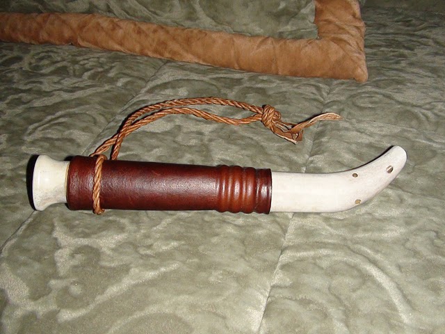

Только что финишировал, мулек на подвес добавил, буду сам ждать от Игоря фото.
Результатом доволен. Саамский стиль ножа очень понравился.
Клепка-штивт установлены 4 шт. Ставил под микроскопом.
Шнурок планировал другой, но в стиль попал именно этот. Сергей ещё раз огромное спасибо за материалы.
