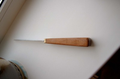

Untitled-1.jpg [ 71.07 КБ | Просмотров: 12534 ]
Barbarus
 Заголовок сообщения: Re: Продаются два ножа из ламината CPM3V+нержа, цена падает
СообщениеДобавлено: Ср май 11, 2011 9:24
anatoly
Спасибо за предложение, но я, пожалуй, откажусь.
Под приятнейшими качествами я имел ввиду агрессивный рез, высокую ударную вязкость и то, как она держит заточку.

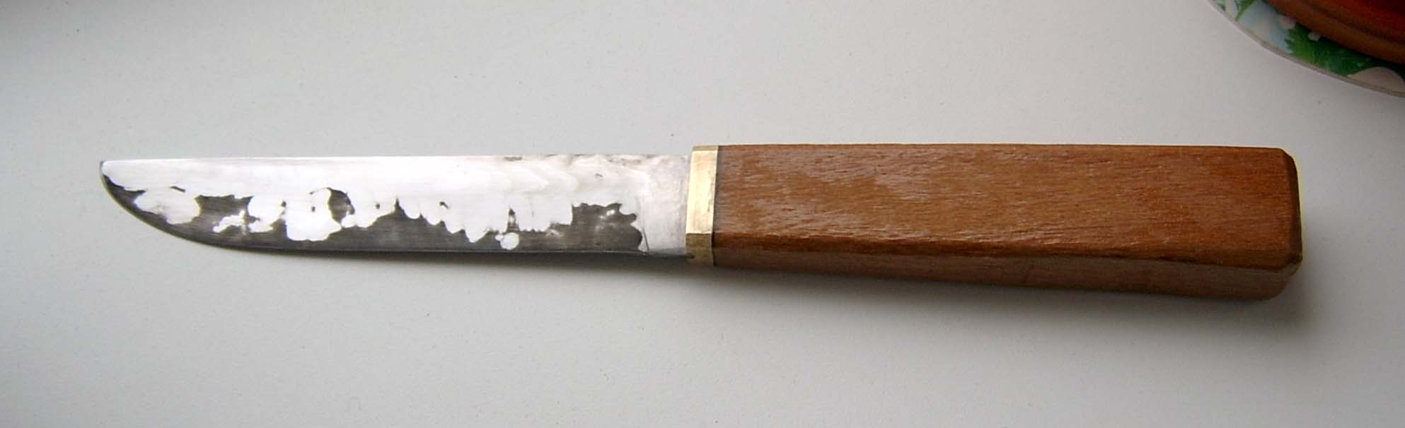

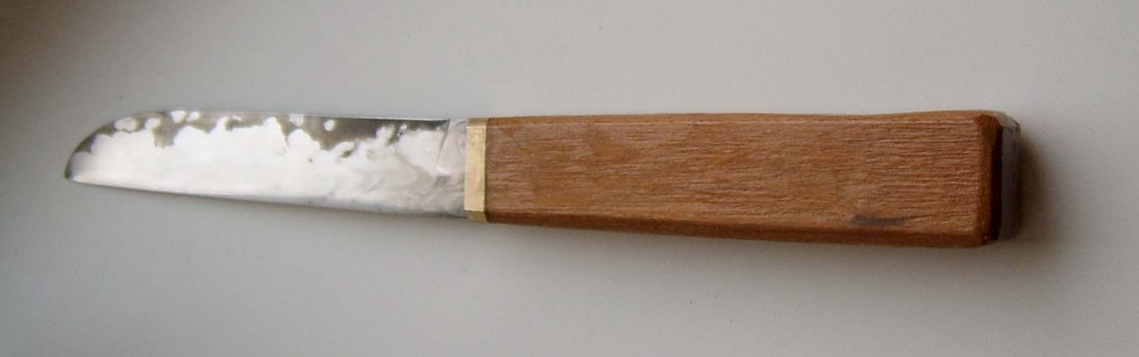

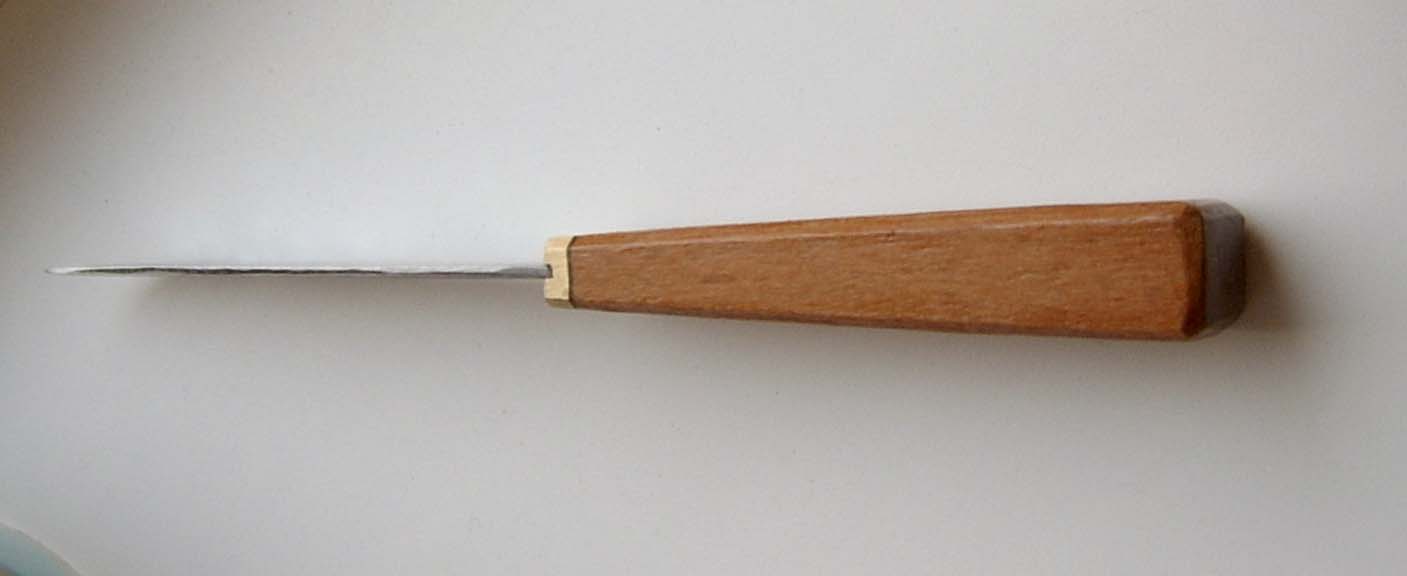

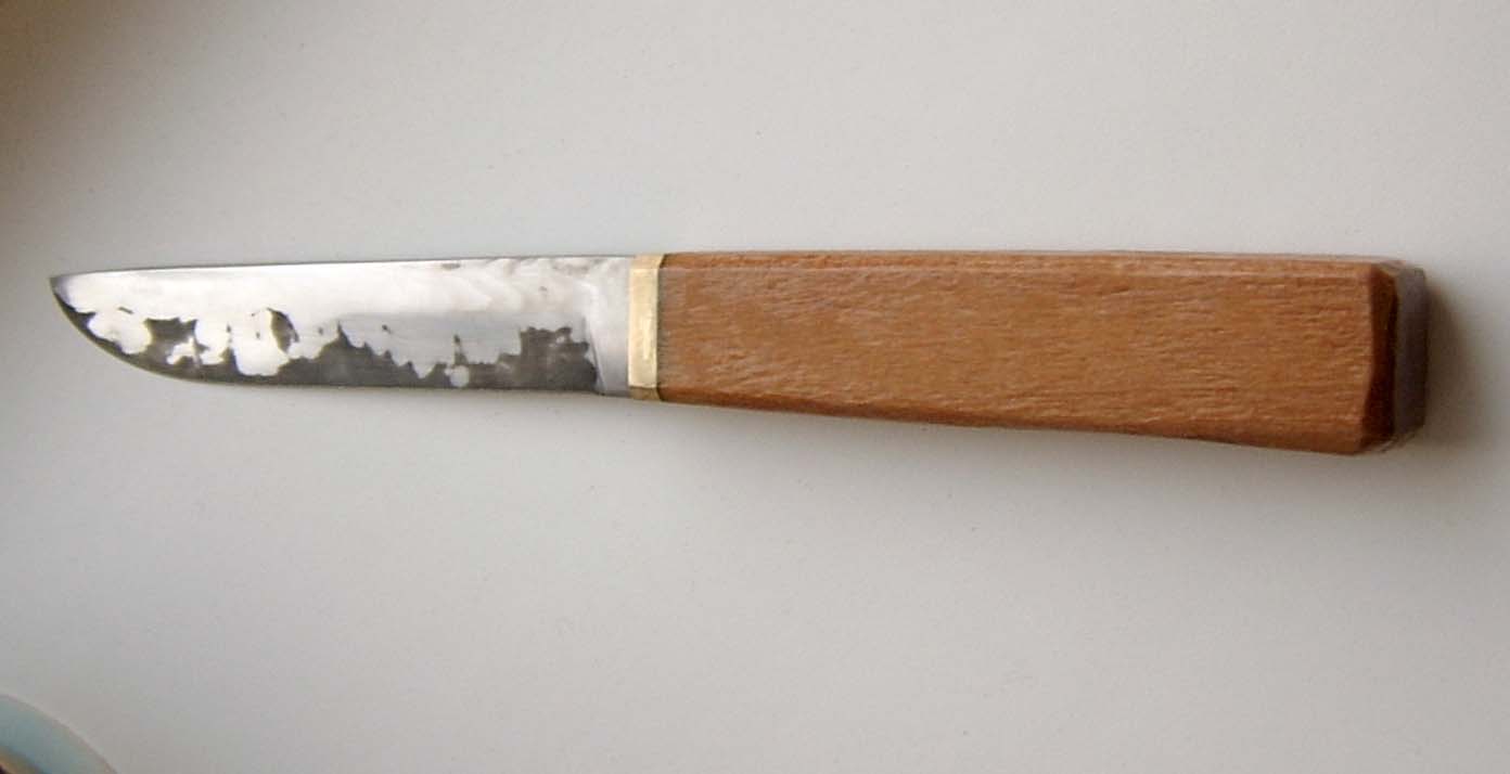

Продолжение темы. Нож из ДИ90. ТТХ: ручка - какая-то пальма с историей, (эту доску я пер с Сахалина. На берегу мы обнаружили аккуратно свернутый трапик, его видать смыло за борт где-то в южных морях и выкинуло на п-ве Терпения в одной из бухточек, где мы по счастливой случайности остановились попить чайку) длинной 115 мм, пропитанная цианакрилатом. Сечение вы увидите (нифига она не удобная в работе :)). Больстер - латунь или бронза, я в них путаюсь. Лезвие 120х20х2.7. Чет ДИшка ковалась у меня препротивно, то ли трещины изначально были в заготовке, то ли критичная такая к режиму, в общем в половину в полубрак. На этой заготовке потом вскрылись трещины, пришлось урезать, доурезался до 2 см по ширине. Но, как всегда, гвоздь строгает, косточки лимонные режет, волосы бреет с отскоком и при этом у нее присутствует заусенец. Как обнаружил - стал обрезать ногти, а то место, где обрезал - заворачивается. Вот такой парадокс, при строгании гвоздя от ногтя заворачивается. Почему я про лимонные косточки - тест у меня такой, если нож в лимоне косточки перепиливает, значит рез агрессивный, если выдавливает, значит :( не повезло.

 Заголовок сообщения: Re: ламинаты
СообщениеДобавлено: Сб май 21, 2011 13:26
Выражусь по возможности мягко и политкорректно-врядли пожелал бы иметь в своём арсенале добровольно.Без обид.
Enomai
СообщениеДобавлено: Сб май 21, 2011 13:30
Страшный всмысле страшный и неказистый, рукоять так вообще квадрат полный... клинок кривой, только больстер радует глаз)
СообщениеДобавлено: Сб май 21, 2011 14:13
Согласен с Григорием......
Да, работы ещё непочатый край...и над формами и над аккуратностью, иначе не прорваться к зрительским симпатиям. :wink: Просто нож, который страгает гвозди не всякому нужен. :?

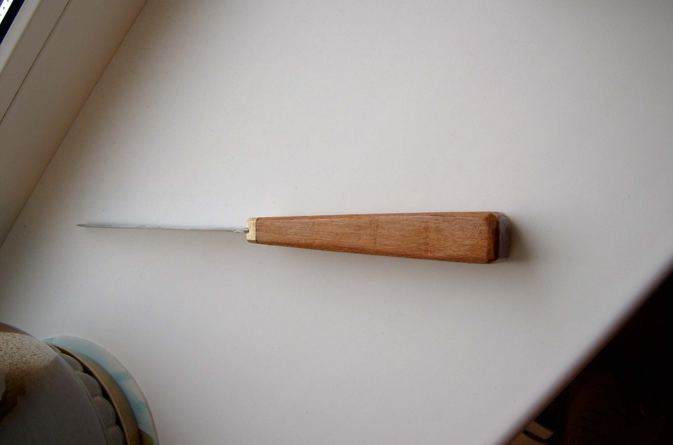

r3.jpg [ 446.76 КБ | Просмотров: 12546 ]
anatoly
СообщениеДобавлено: Сб май 21, 2011 14:55
Не ребята! Я не продаю, это пойдет на кухню. Может действительно зря я у вас ее дублирую, она есть на ганзе и наверное поскольку связано с предудущей темой (продажей), идет может быть неправильный фон. С продажей вопрос решен давно, я их буду делать для себя и такие же корявые, т.к. они удобны мне :). Ну наверное вам решать. Если интересно, можно тему с ганзы сюда перетащить, поскольку она опять висит. По крайне мере продублирую еще на других форумах, где народ проявит интерес. Если скажете, что не интересно, я ее прихлопну.
С Уважением

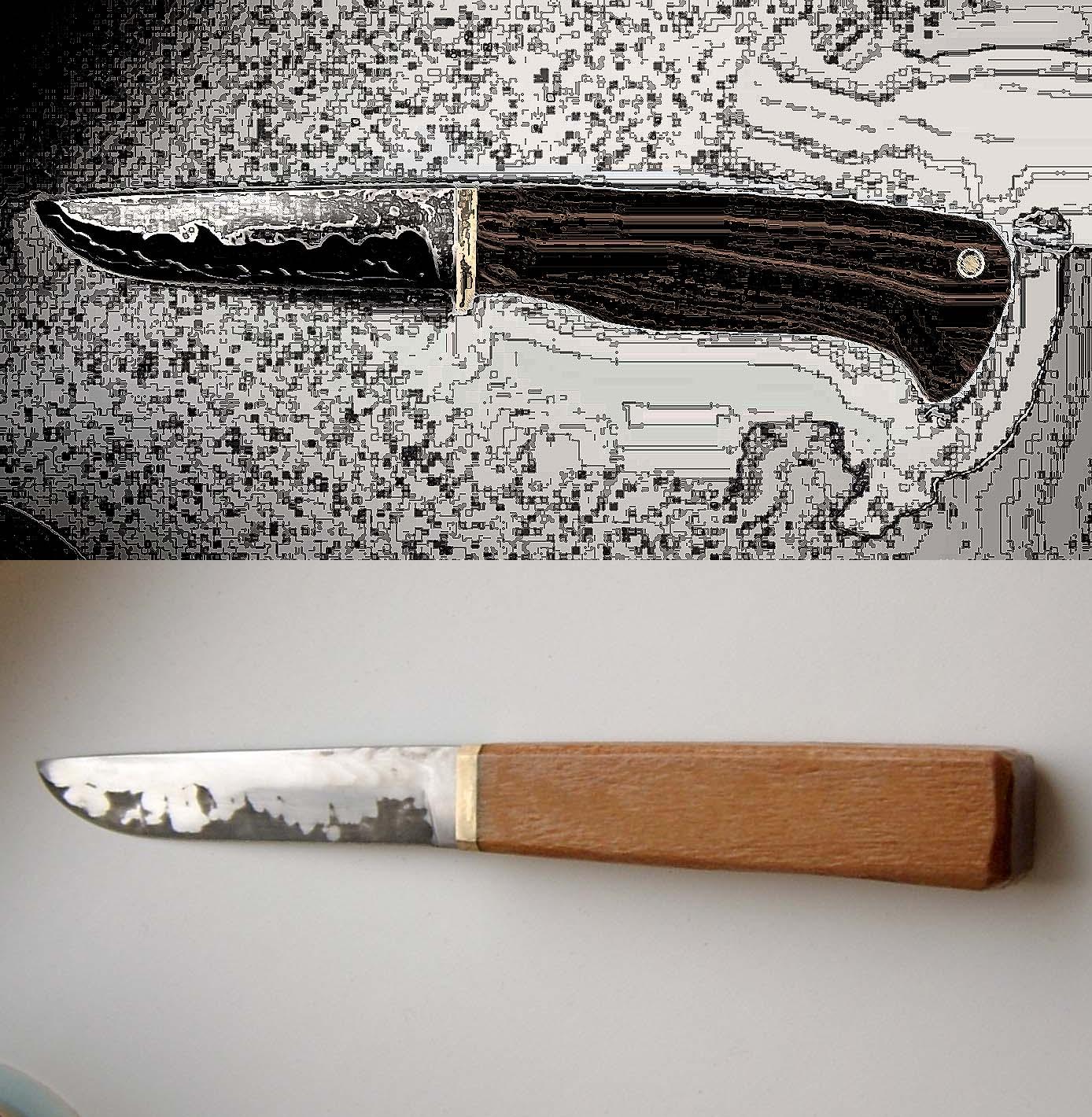

СообщениеДобавлено: Сб май 21, 2011 15:45
С Уважением
ЗЫ alex-wolff, спасибо
anatoly
Да, фон то нормальный, и тут разницы нет, делаете вы для себя или на продажу, вы же выкладываете свои работы что бы услышать мнение?
Если для себя, то смысл их показывать? :roll:
Лично мне интересно, как будут продвигатся ваши дела, вдруг через какое то время у вас произойдёт переосмысление своих ножей, и мы тут увидем шедевры. :wink:
Если вы просто собираетесь показывать корявость, то уж точно не увидите постов с восторженными возгласами- "Хочу такой же"...... :D
Тут вопрос скорей психологический, ведь отковать интересную сталь и закатать её в ламинат, это всего лишь пол дела, не менее важен и остальной труд, по разработке проэкта будущего ножа, и тем более его воплощения, чистой сборки и финиша....Лично я не вижу ничего плохого в ваших изысканиях металоведения, но так зачем же тогда так откровенно плохо относится к остальным процессам?..... Чесно, пока не пойму, если для себя, то это значит -"и так пойдёт"? :?
Ради сравнения, приведу вам пример....допустим вы создали двигатель внутреннего сгорания который, ну скажем превосходит похожий двигатель мерседеса милионника, и воткнули его в 420москвич, и что? ездить то будет, и долгое время без капремонта, но все остальные участники движения по автодорогам, будут вас считать либо полным лохом, либо инвалидом пенсионером,(извиняюсь за сравнение)..... хотя ваше внутреннее состояние, будет такое-"смейтесь, смейтесь, я вас на любой трассе сделаю, на своём ведре." :mrgreen: :mrgreen: :mrgreen: Вот, как то так.......Так что думайте и выводы, делайте сами. Удачи вам, и творческих вдохновений. :)
anatoly
СообщениеДобавлено: Сб май 21, 2011 15:58
Спасибо! В моей теме, если Вы видели ее на ганзе, задача была в разработке ножа с более улучшенными характеристиками по резу. До остальных деталей я пока не дорос. Нужно еще очень много, гриндер для выведения спусков, дримель для ...и т.д. Но это для той самой эстетики, на которую я не способен. т.к. не вижу смысла в..., режет хорошо, да и ладно. Поэтому я не жду восторженных откликов, и наверно буду ездить на 420. Вопрос скорее в форуме, если он согласен на технологию, я останусь и буду участвовать, ну а эстетику и внешний вид, нет не потяну :(
